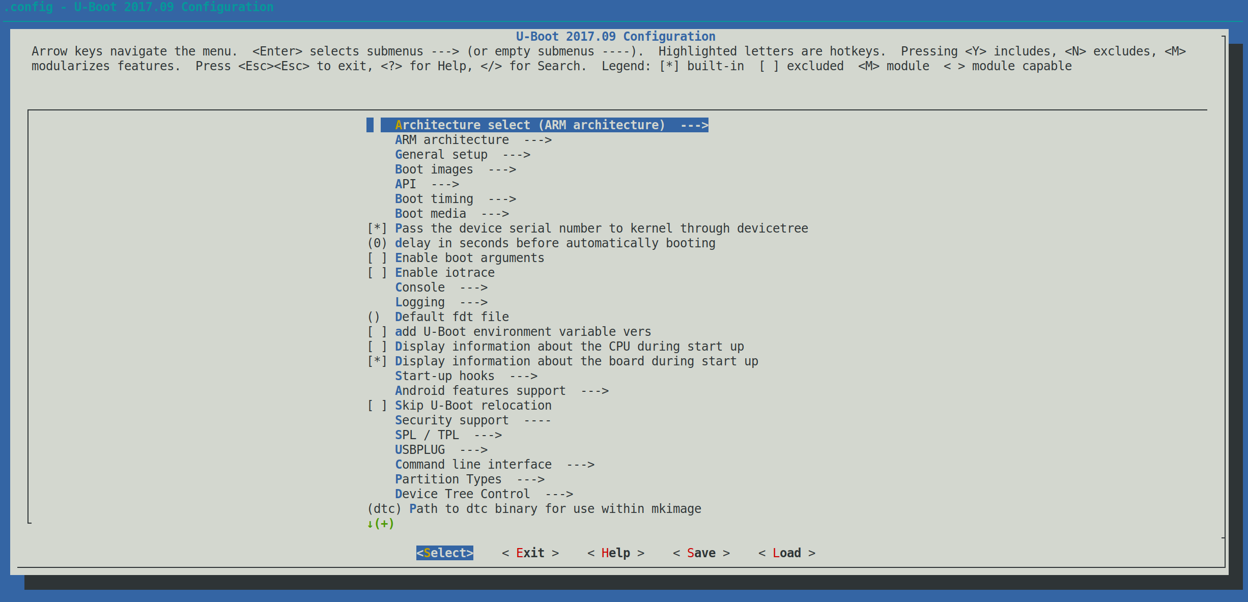

打开图形化配置菜单:
make menuconfig
保存配置: 在菜单中修改完成后,选择
<Save>保存并<Exit>退出。注意仅退出菜单不会永久保存更改到源码中。必须执行以下命令更新
defconfig文件:make savedefconfigcp defconfig configs/rk3568_defconfig

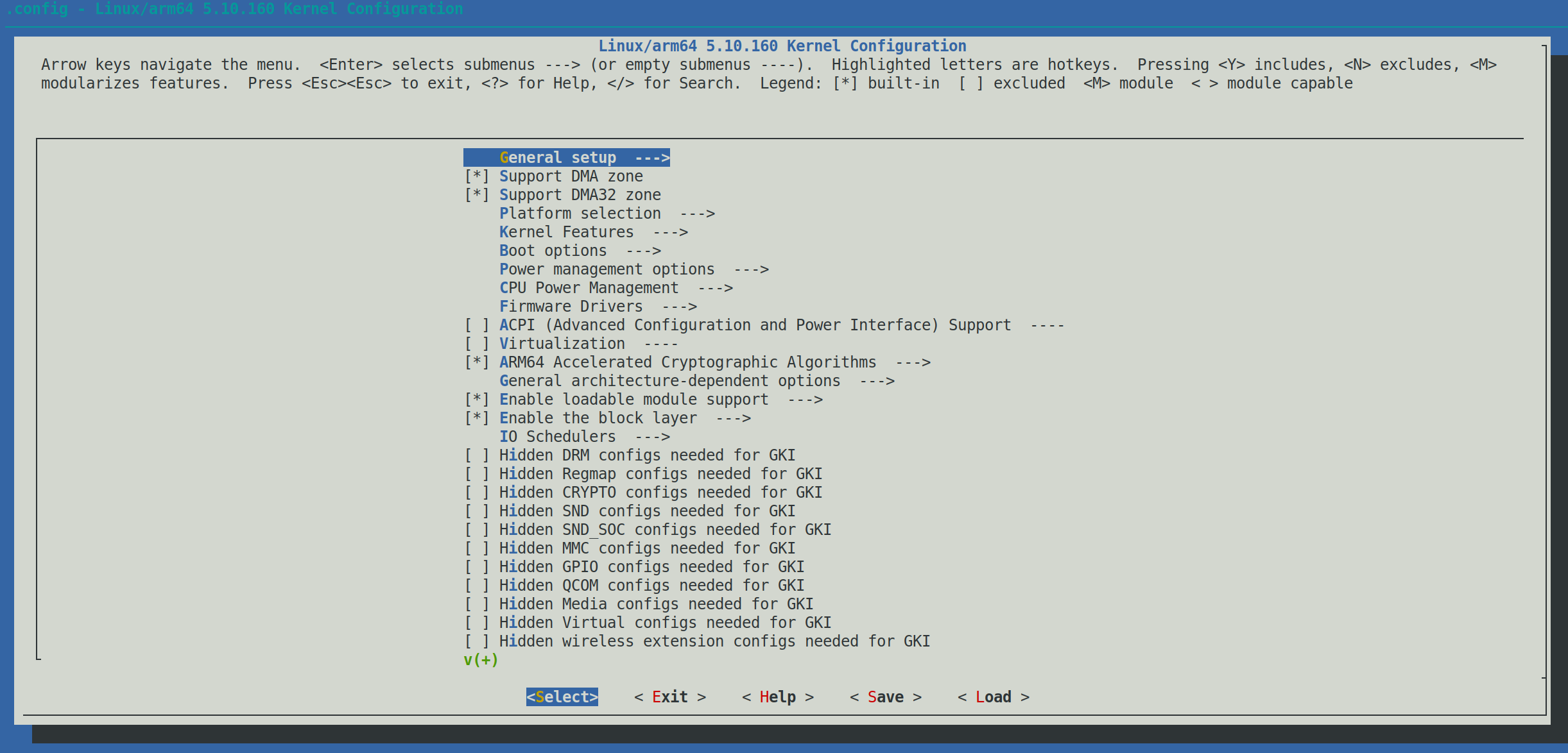

打开图形化配置菜单:
make ARCH=arm64 menuconfig
保存配置: 修改完成后,需将配置保存回
defconfig文件,防止下次编译时丢失:make ARCH=arm64 savedefconfigcp defconfig arch/arm64/configs/rockchip_dshanpi-r1_linux_defconfig

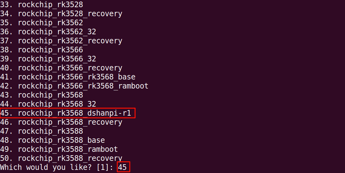

初始化环境并选择配置: 在 SDK 根目录 下执行:
cd ~/100ask-rk3568_linux5.1_sdksource envsetup.sh在弹出的菜单中选择
rockchip_rk3568_dshanpi-r1(通常是编号对应选项)。

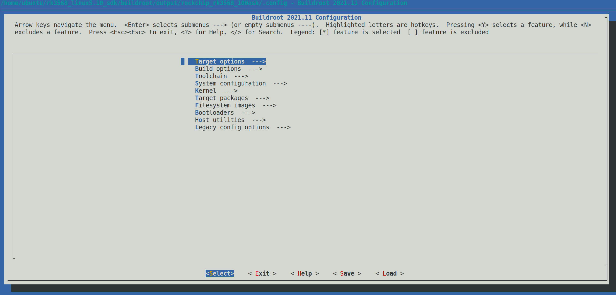

进入配置菜单:
cd buildrootmake menuconfig
保存配置: 修改完成后,执行以下命令保存到默认配置文件:
make savedefconfig BR2_DEFCONFIG=configs/rockchip_rk3568_dshanpi-r1_defconfig
