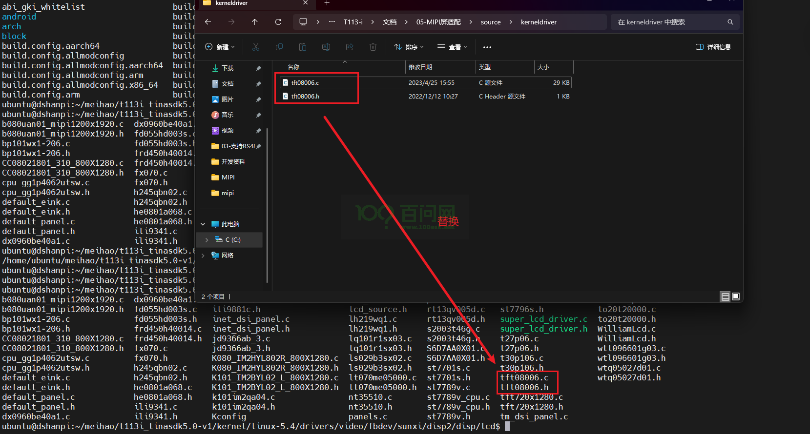

在Ubuntu上,进入目录t113i_tinasdk5.0-v1/kernel/linux-5.4/drivers/video/fbdev/sunxi/disp2/disp/lcd/
需要使用上面资源包kerneldriver文件夹里面的tft08006.c和tft08006.h,替换掉当前目录下的tft08006.c和tft08006.h

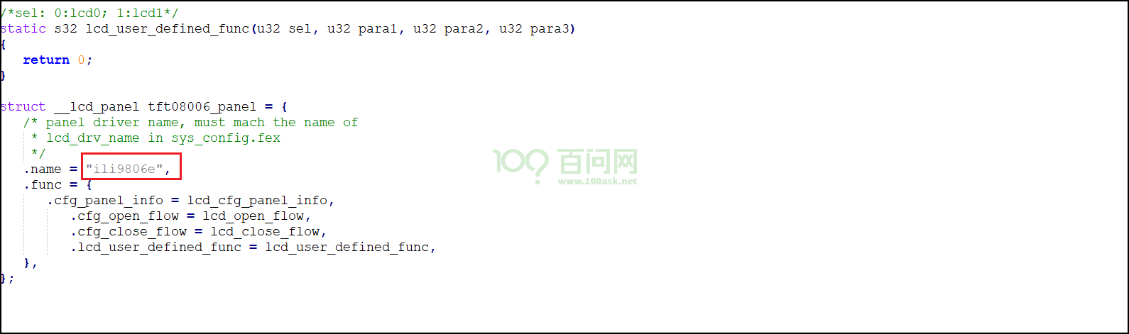

还需要修改tft08006.c,执行vim tft08006.c ,点击键盘上的大写G,跳到文件的最后,对比原来的tft08006.c文件,如下:
把ili9806e改为tft08006,当然也可以不改,只要设备树上的名字和这里的对应就可以。这里选择修改。

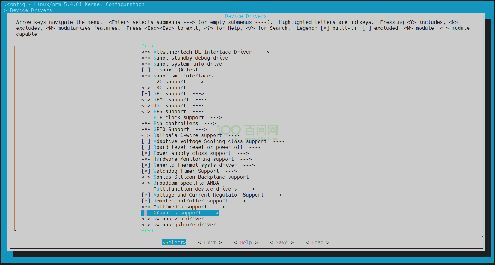

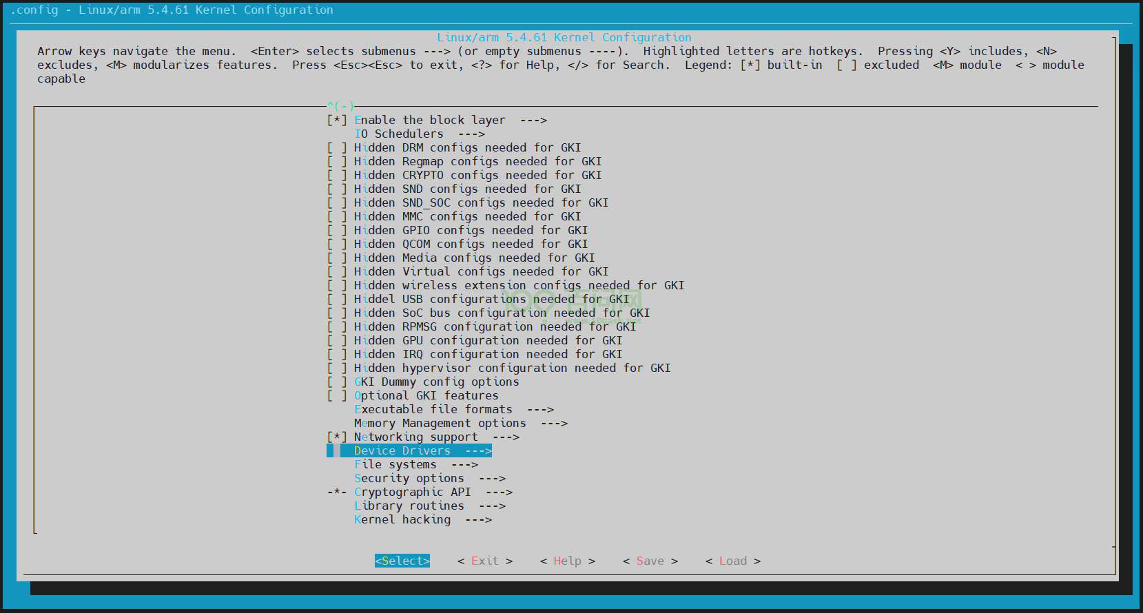

回到SDK源码根目录t113i_tinasdk5.0-v1/,执行./build.sh menuconfig进入内核配置界面。

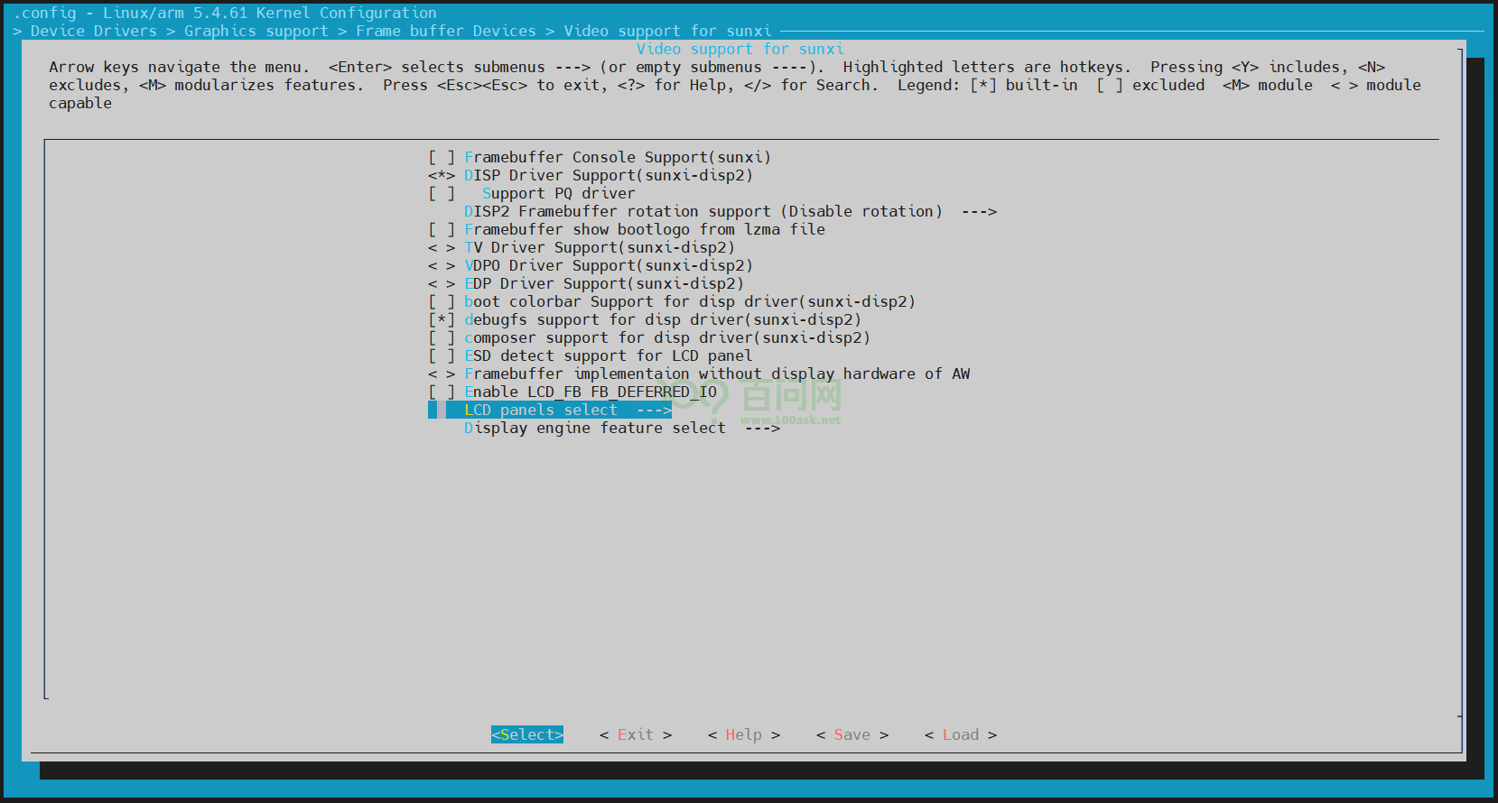

找到 Device Drivers,进入。

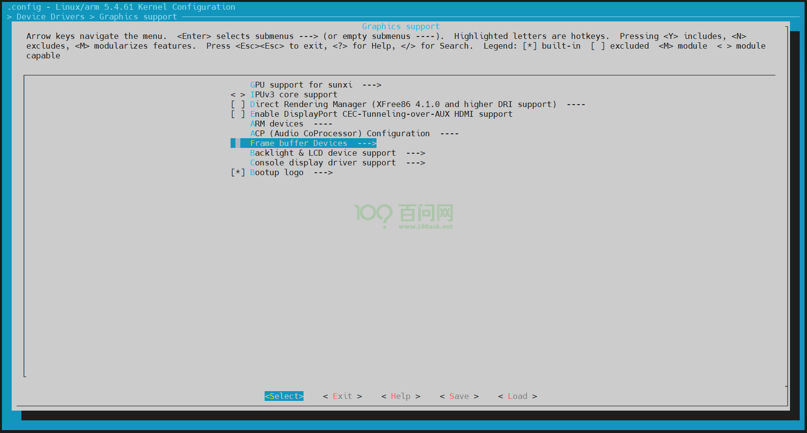

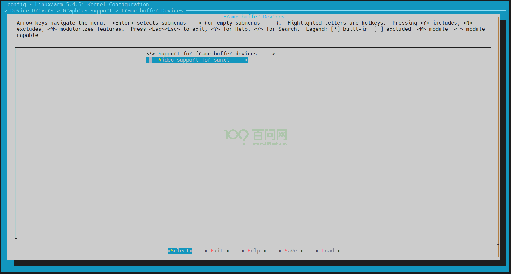

找到Graphics support,进入。

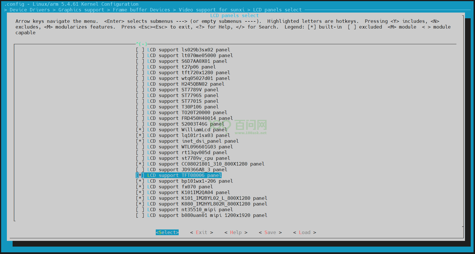

找到Frame buffer Devices,进入。
找到Video support for sunxi,进入。
找到 LCD panels select,进入。
找到LCD support TFT08006 panel,点击键盘y,选上。
保存退出。

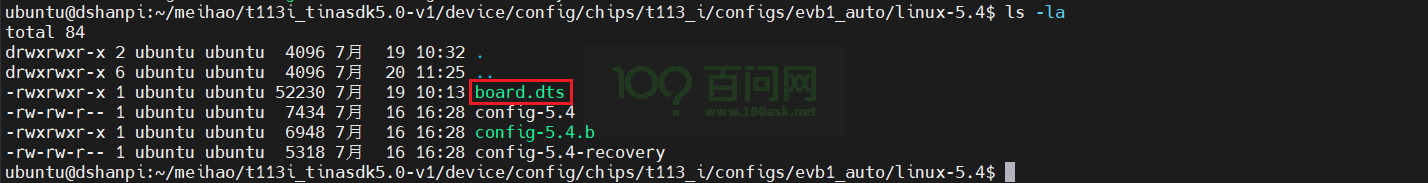

进入目录t113i_tinasdk5.0-v1/device/config/chips/t113_i/configs/evb1_auto/linux-5.4。
可以看到目录下有一个board.dts设备树文件。
输入vim board.dts

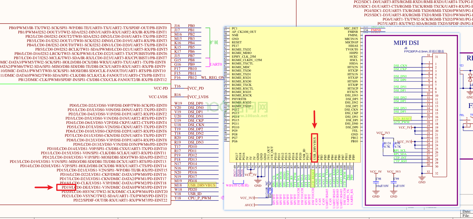

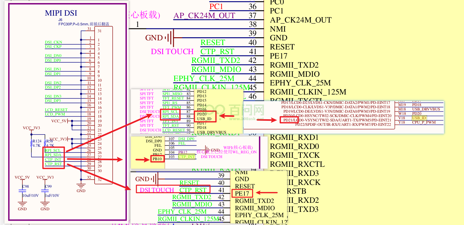

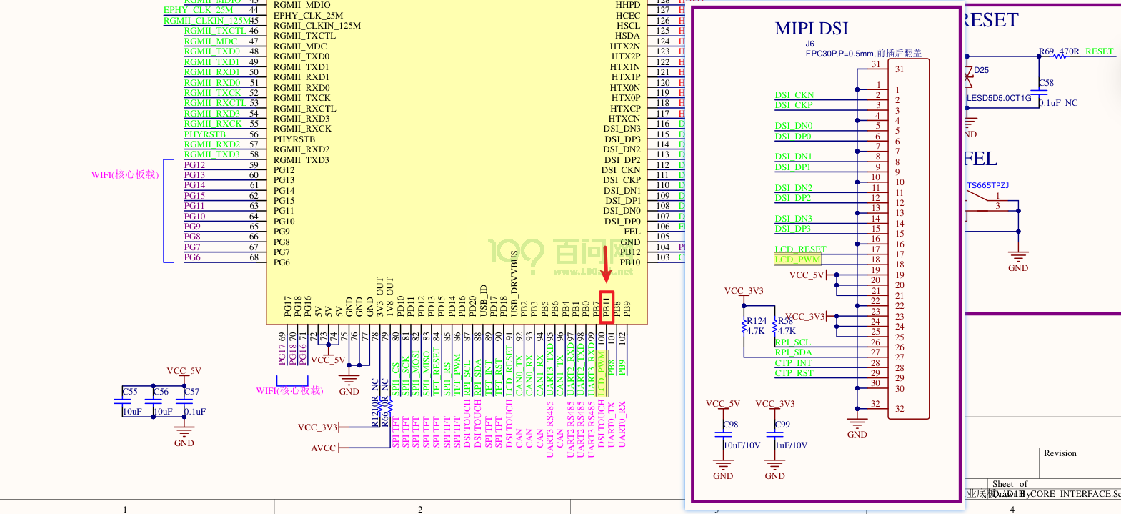

通过查看原理图:

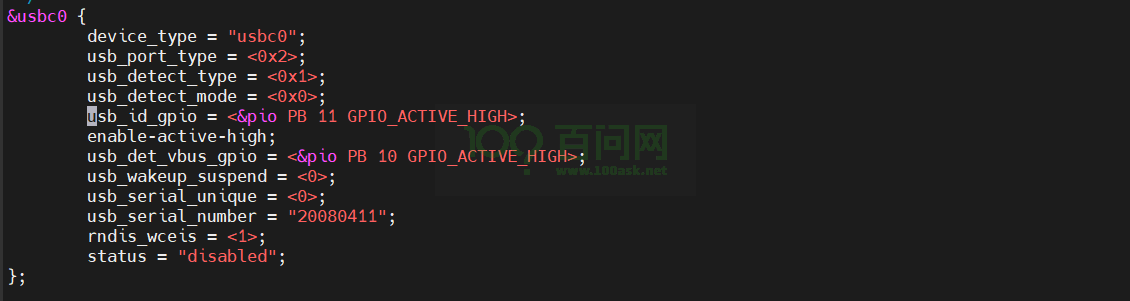

MIPI屏的pwm引脚是PB11,需要确保PB11引脚没有被其他设备树节点使用。

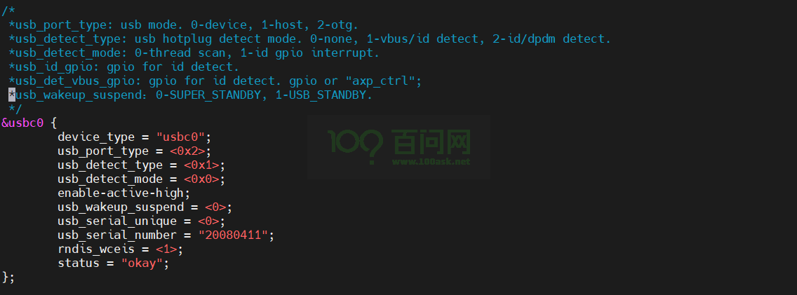

在设备树里可以看到,usbc0设备树节点占用了PB11引脚,而该设备树节点对应的是OTG的接口,不过只作为usb device使用,所以只需要把usb_id_gpio和usb_det_vbus_gpio注释或者删除即可。
这里选择删除。
继续查看原理图:

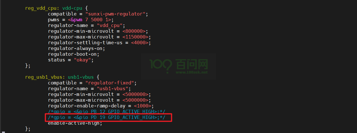

MIPI屏的reset引脚是PD19,需要确保PD19引脚没有被其他设备树节点使用。
在设备树里可以看到,被reg_usb1_vbus占用了PD19,选择注释。

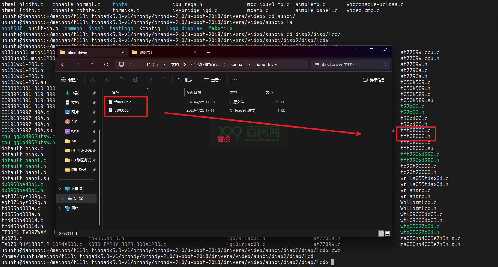

在Ubuntu上,进入目录t113i_tinasdk5.0-v1/brandy/brandy-2.0/u-boot-2018/drivers/video/sunxi/disp2/disp/lcd
需要使用上面资源包ubootdriver文件夹里面的tft08006.c和tft08006.h,替换掉当前目录下的tft08006.c和tft08006.h

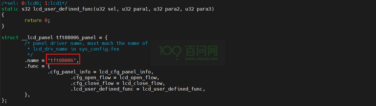

按esc,然后:wq退出保存。

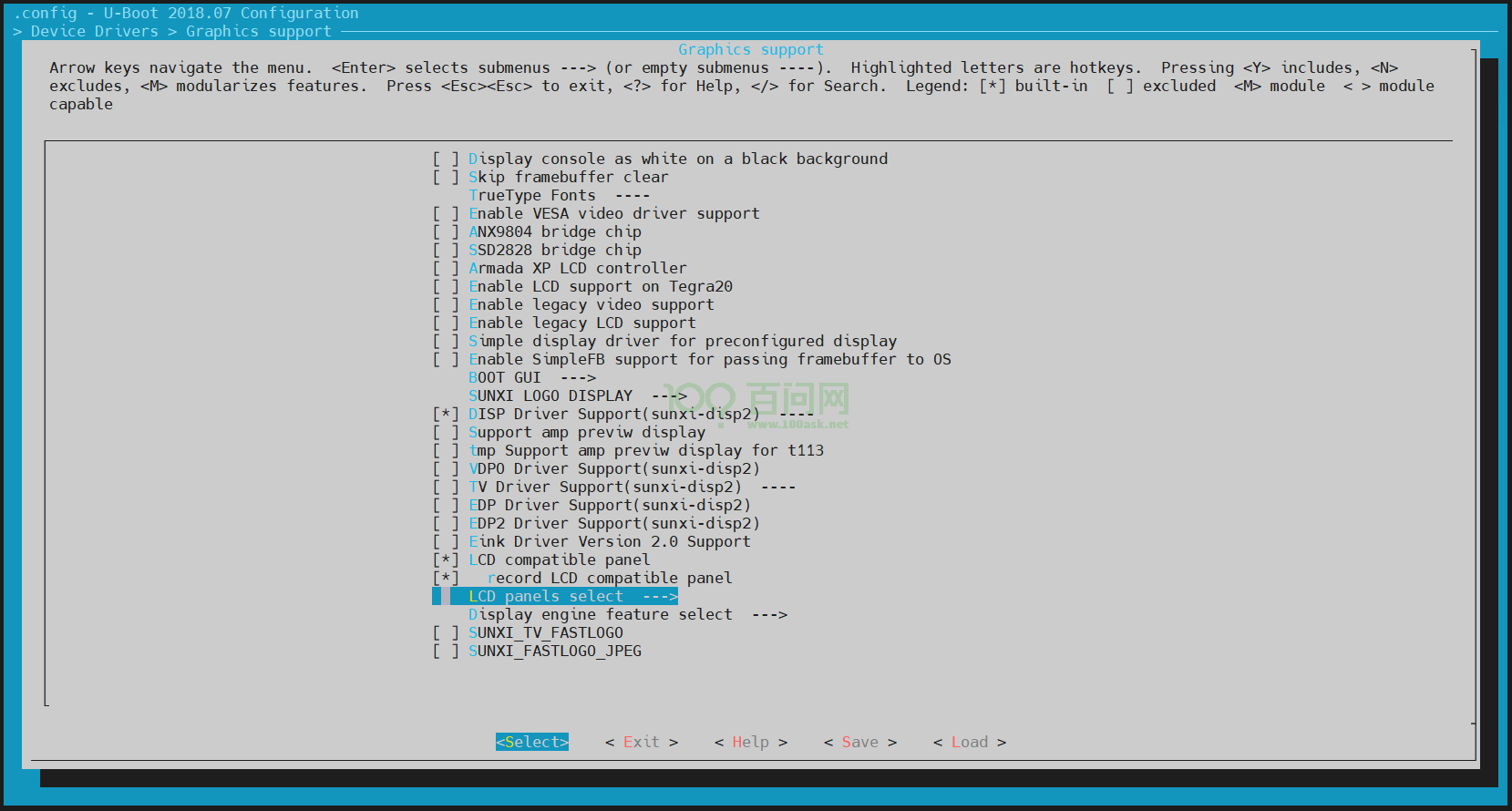

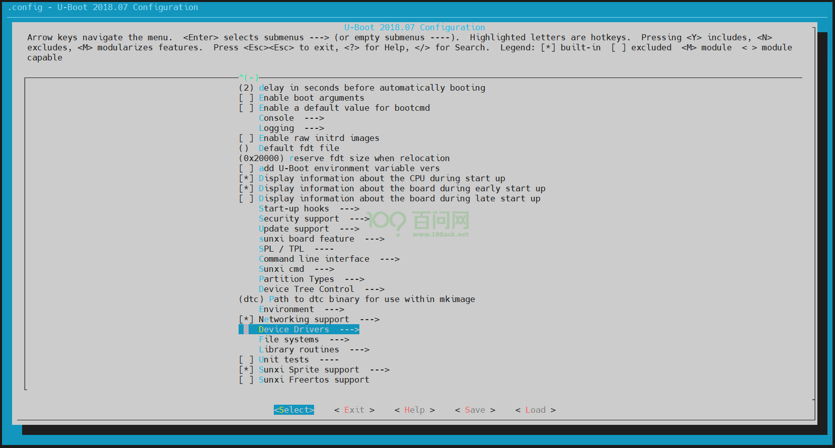

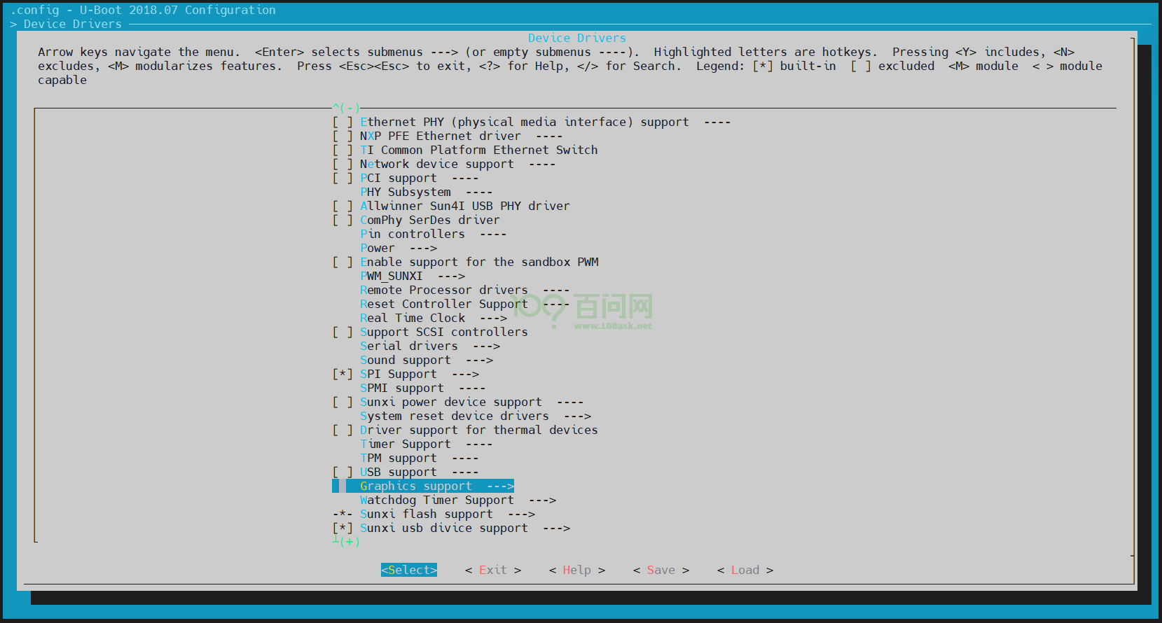

输入make menuconfig,进入uboot配置界面。

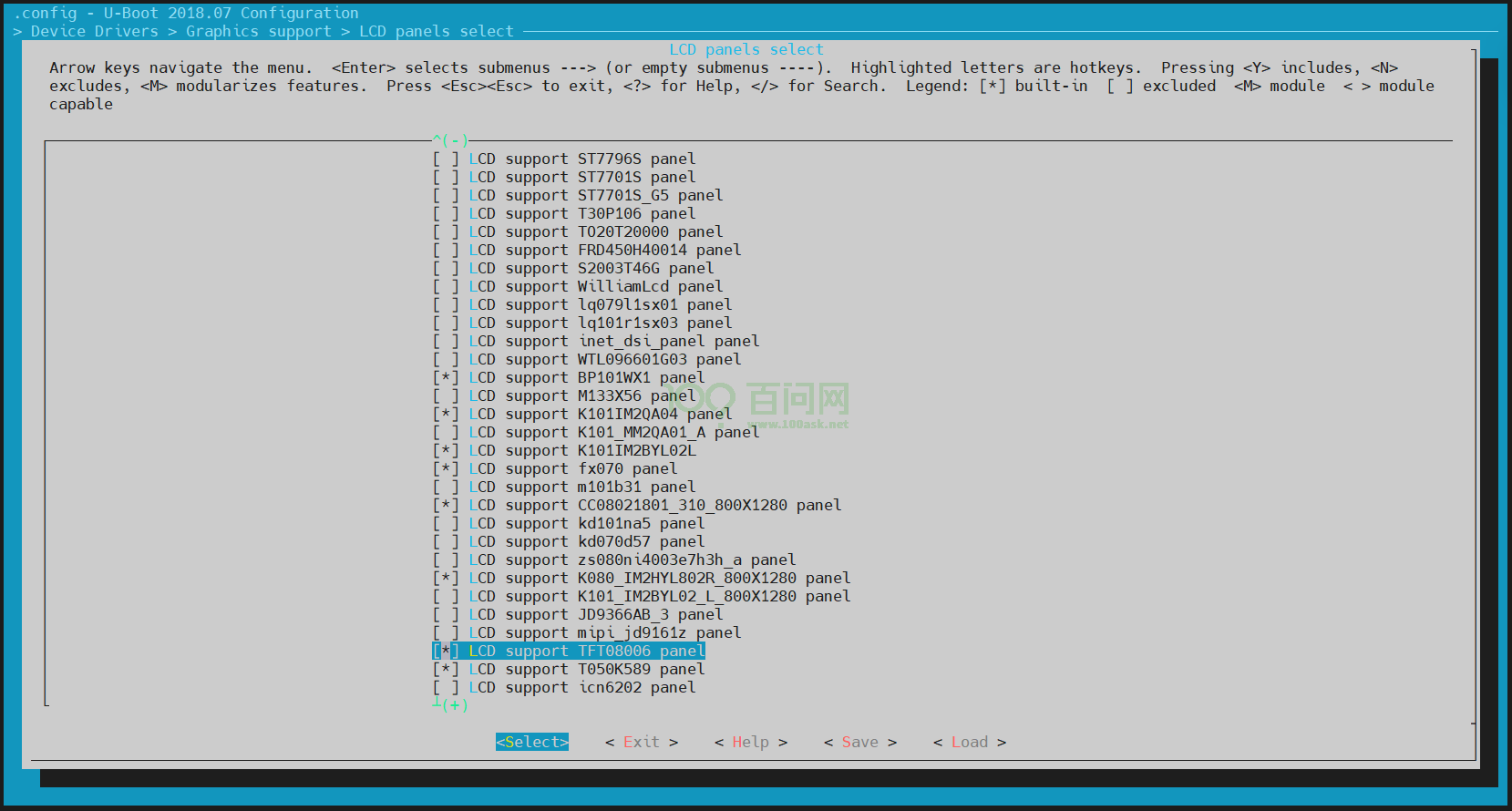

保存退出。

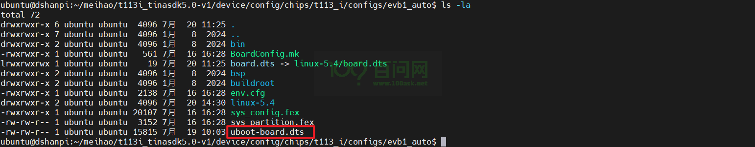

可以看到当前目录有一个uboot-board.dts设备树文件。
输入vim uboot-board.dts

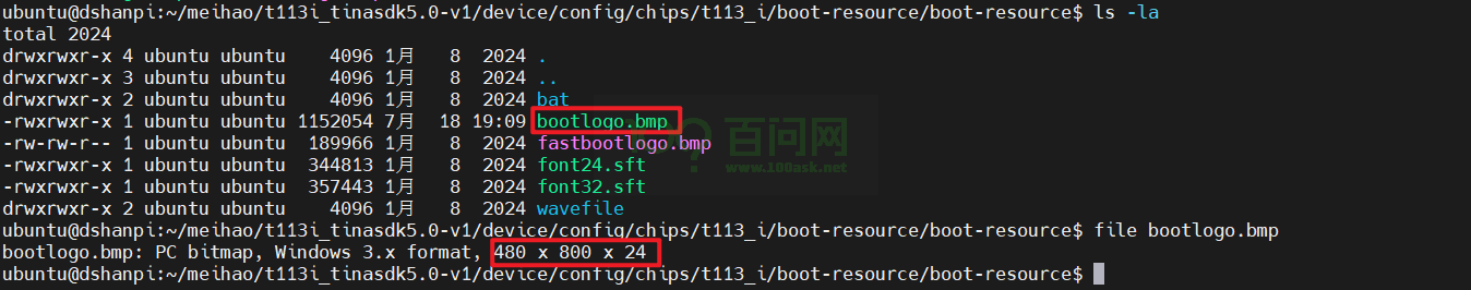

1.5 添加LOGO图

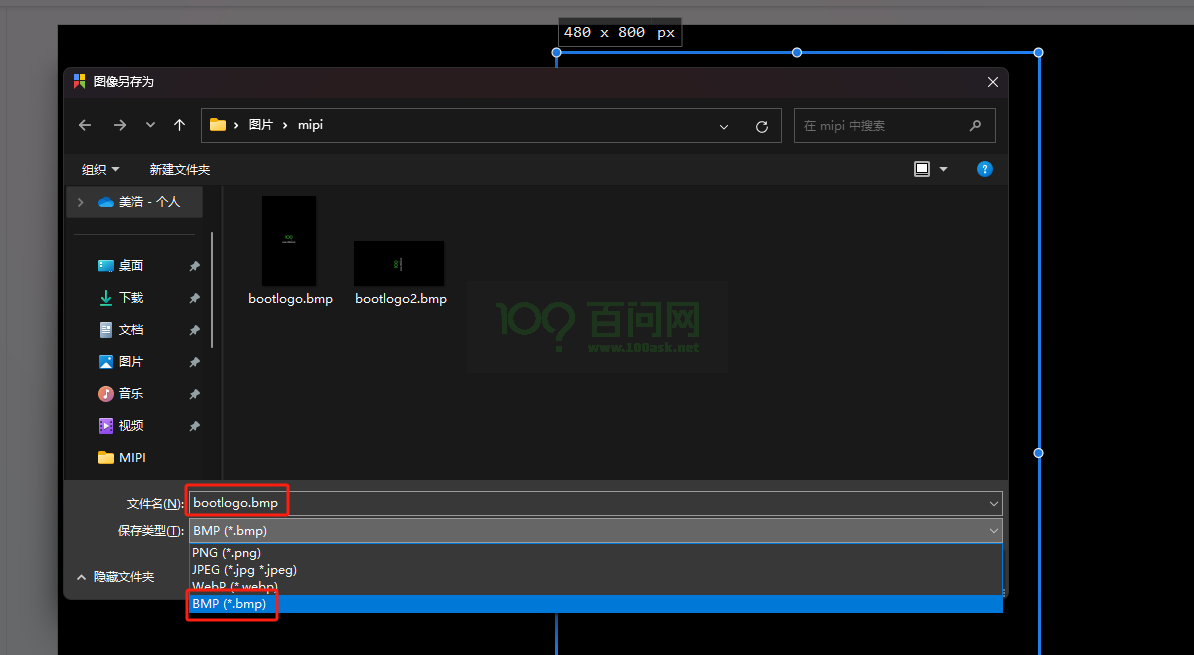

MIPI的分辨率大小是480*800,所以需要准备一张类似大小的logo图。
制作一张分辨率为480*800大小的logo图,保存格式是.bmp格式,并且命名为bootlogo
制作好图片后,把图片拉取到目录t113i_tinasdk5.0-v1/device/config/chips/t113_i/boot-resource/boot-resource下。
还需要确保t113i_tinasdk5.0-v1/brandy/brandy-2.0/u-boot-2018/configs/sun8iw20p1_auto_t113_i_defconfig文件中,以下选项是否打开:
CONFIG_CMD_SUNXI_BMP=y
CONFIG_LZMA=y
CONFIG_DISP2_SUNXI=y
CONFIG_AW_PHY=y
CONFIG_BOOT_GUI=y
进入SDK源码目录t113i_tinasdk5.0-v1/,输入./build.sh,编译固件。

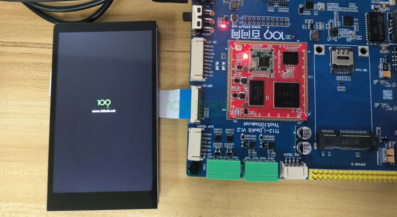

编译完成后,进行打包./build.sh pack,最后根据之前的烧录方式烧录到开发板。

查看原理图:
由原理图可以看出:
RPI_SCL 对应的引脚是 PD20;
RPI_SDA 对应的引脚是 PD21;
CTP_INT 对应的引脚是 PB10;
CTP_RST 对应的引脚是 PE17;

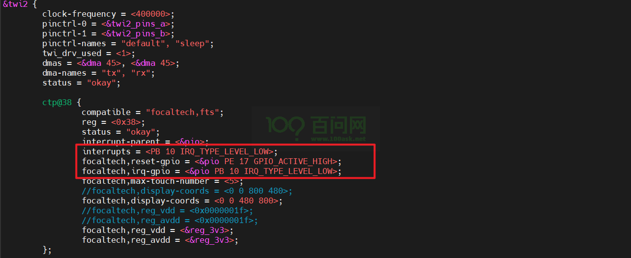

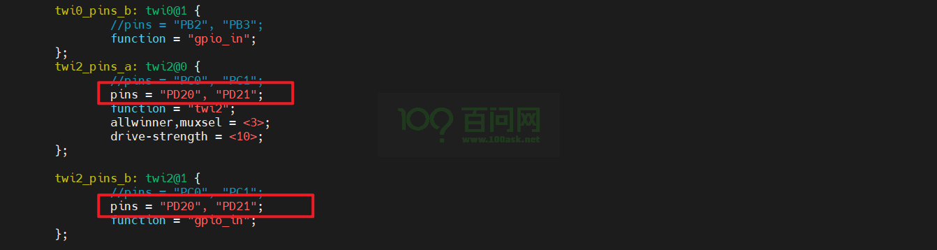

PD20 和 PD21 对应的是IIC适配器2。修改twi2_pins_a和twi2_pins_b里面的引脚为PD20 、PD21。
在twi2设备树节点内添加触摸设备树节点,写入以下内容:
ctp@38 {
compatible = "focaltech,fts";
reg = <0x38>;
interrupt-parent = <&pio>;
interrupts = <PB 10 IRQ_TYPE_LEVEL_LOW>;
focaltech,reset-gpio = <&pio PE 17 GPIO_ACTIVE_HIGH>;
focaltech,irq-gpio = <&pio PB 10 IRQ_TYPE_LEVEL_LOW>;
focaltech,max-touch-number = <5>;
//focaltech,display-coords = <0 0 800 480>;
focaltech,display-coords = <0 0 480 800>;
//focaltech,reg_vdd = <0x0000001f>;
//focaltech,reg_avdd = <0x0000001f>;
focaltech,reg_vdd = <®_3v3>;
focaltech,reg_avdd = <®_3v3>;
CTP_INT 对应的引脚是 PB10;CTP_RST 对应的引脚是 PE17。
执行:wq,退出保存。

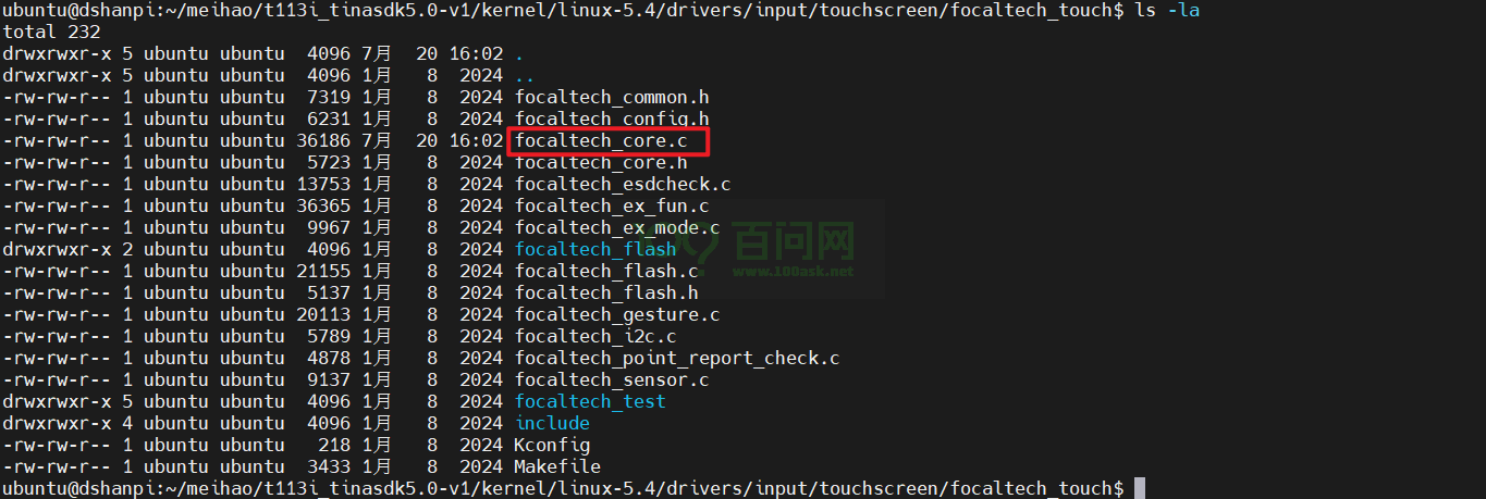

进入目录t113i_tinasdk5.0-v1/kernel/linux-5.4/drivers/input/touchscreen/focaltech_touch
执行vim focaltech_core.c,修改文件focaltech_core.c
两处修改:
在
fts_input_dev_report_a函数中修改,找到相应的位置:#原来的input_report_abs(data->input_dev, ABS_MT_POSITION_X, event->au16_x[i]);input_report_abs(data->input_dev, ABS_MT_POSITION_Y, event->au16_y[i]);#修改的input_report_abs(data->input_dev, ABS_MT_POSITION_X, -(event->au16_x[i] - 480));input_report_abs(data->input_dev, ABS_MT_POSITION_Y, -(event->au16_y[i] - 800)); -
在
fts_input_dev_report_b函数中修改,找到相应的位置:#原来的input_report_abs(data->input_dev, ABS_MT_POSITION_X, event->au16_x[i]);input_report_abs(data->input_dev, ABS_MT_POSITION_Y, event->au16_y[i]);#修改的input_report_abs(data->input_dev, ABS_MT_POSITION_X, -(event->au16_x[i] - 480));input_report_abs(data->input_dev, ABS_MT_POSITION_Y, -(event->au16_y[i] - 800));

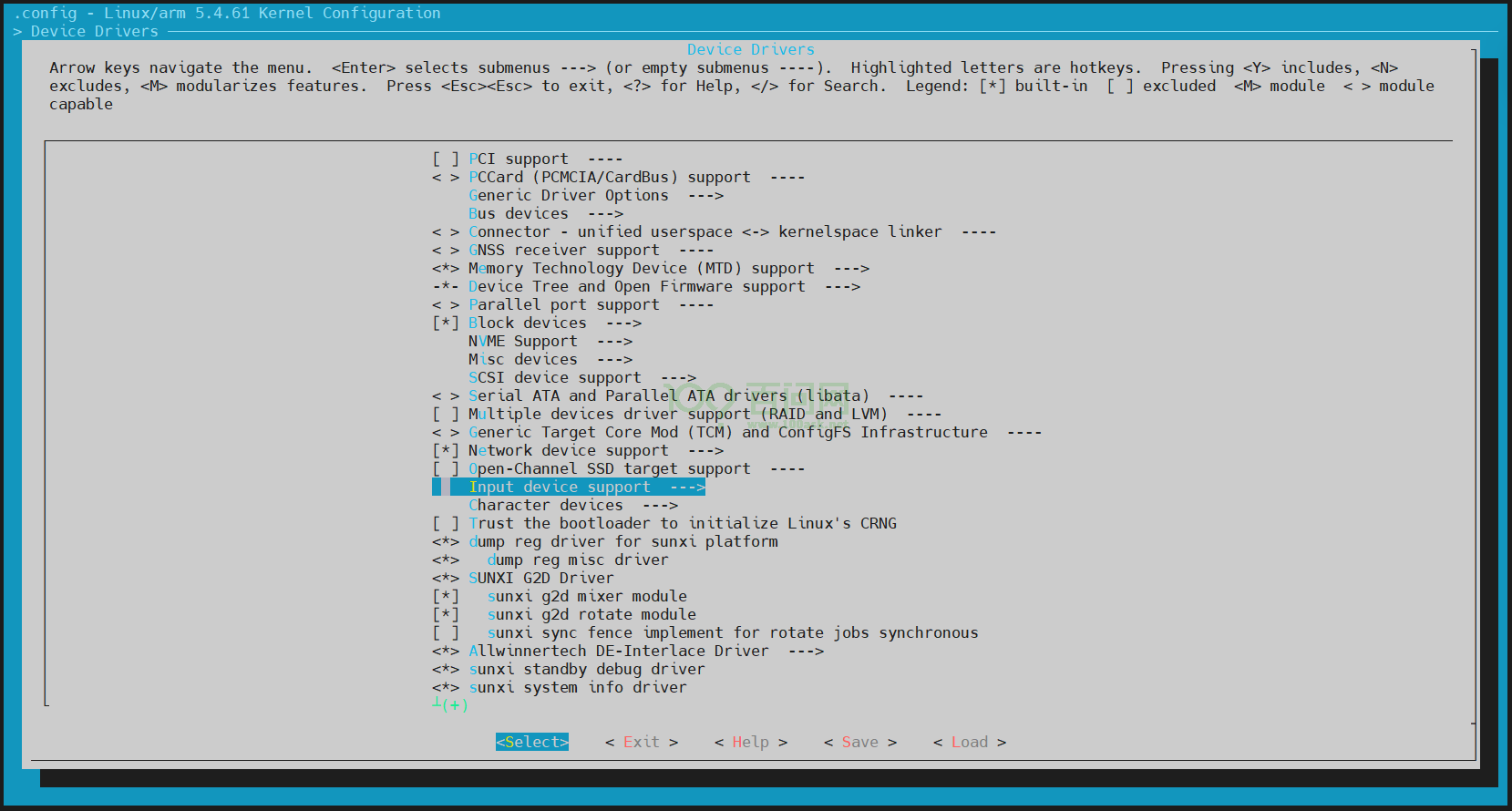

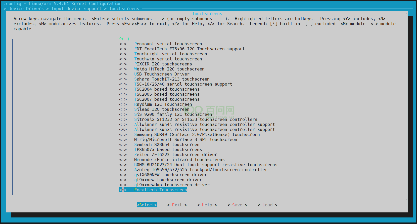

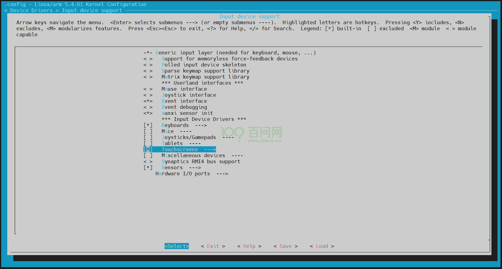

找到Input device support,进入。
找到Touchscreens,进入。
找到Focaltech Touchscreen,点击键盘y,选上。
保存退出。

烧录完成后,在开发板上,输入cat /proc/bus/input/devices
# cat /proc/bus/input/devices
I: Bus=0019 Vendor=0001 Product=0001 Version=0100
N: Name="sunxi-keyboard"
P: Phys=sunxikbd/input0
S: Sysfs=/devices/virtual/input/input0
U: Uniq=
H: Handlers=kbd event0
B: PROP=0
B: EV=3
B: KEY=1000 800 c0000 0 0 10000000
N: Name="sunxi-ts"
P: Phys=sunxi_ts/input0
S: Sysfs=/devices/platform/soc@3000000/2009c00.rtp/input/input1
U: Uniq=
H: Handlers=event1
B: PROP=0
B: EV=b
B: KEY=400 0 0 0 0 0 0 0 0 0 0
B: ABS=3
N: Name="sunxi-gpadc0"
P: Phys=sunxigpadc0/input0
S: Sysfs=/devices/virtual/input/input2
U: Uniq=
H: Handlers=kbd event2
B: PROP=0
B: EV=100003
B: KEY=200000 0 0 0 0 0 0 0 8c0000 0 0 10000000
I: Bus=0018 Vendor=0000 Product=0000 Version=0000
N: Name="fts_ts"
P: Phys=
S: Sysfs=/devices/platform/soc@3000000/2502800.twi/i2c-2/2-0038/input/input3
U: Uniq=
H: Handlers=event3
B: PROP=2
B: EV=b
B: ABS=6618000 0
可以看到/dev/input/event3对应的是MIPI屏上的触摸设备节点。
