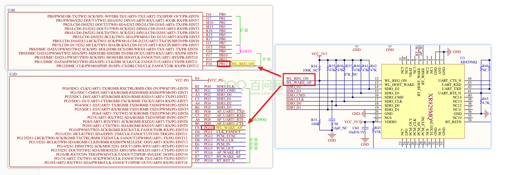

查看原理图
对于wifi功能需要查看的引脚:
image-20240722094736975
由图可知,
WL_REG_ON 对应的引脚是 ==> PB12
WL_WAKE_AP 对应的引脚是 ==> PG10

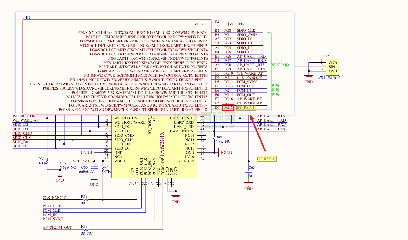

对于蓝牙功能需要查看的引脚:
image-20240722100210725
由图可知,
BT_RST_N 对应的引脚是 ==> PG18

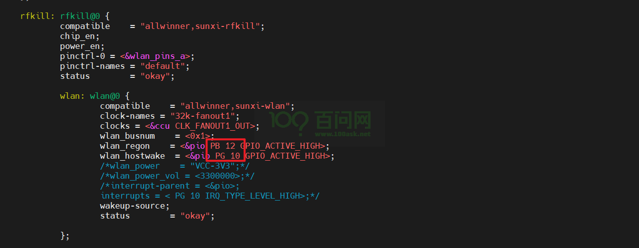

对于wifi设备树节点修改对应的引脚:
在普通模式下,键盘输入/wlan,找到wlan设备树节点,点击键盘上的i键,进入编辑模式,修改如下:
image-20240722095001631

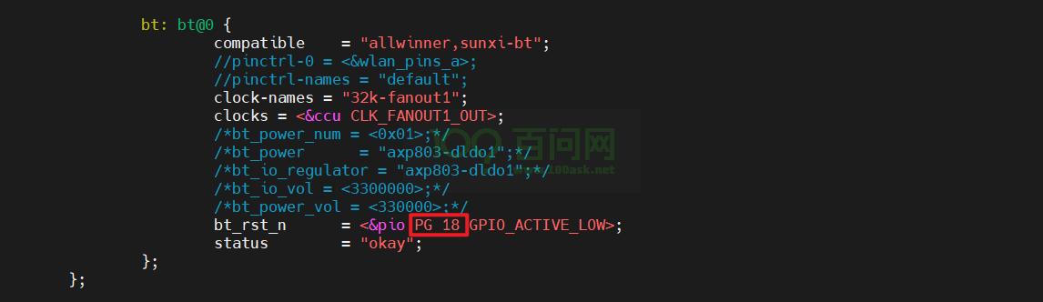

对于蓝牙设备树节点修改对应的引脚:
点击键盘的esc键进入普通模式,输入/bt,找到蓝牙设备树节点,点击键盘上的i键,进入编辑模式,修改如下:
image-20240722100324084

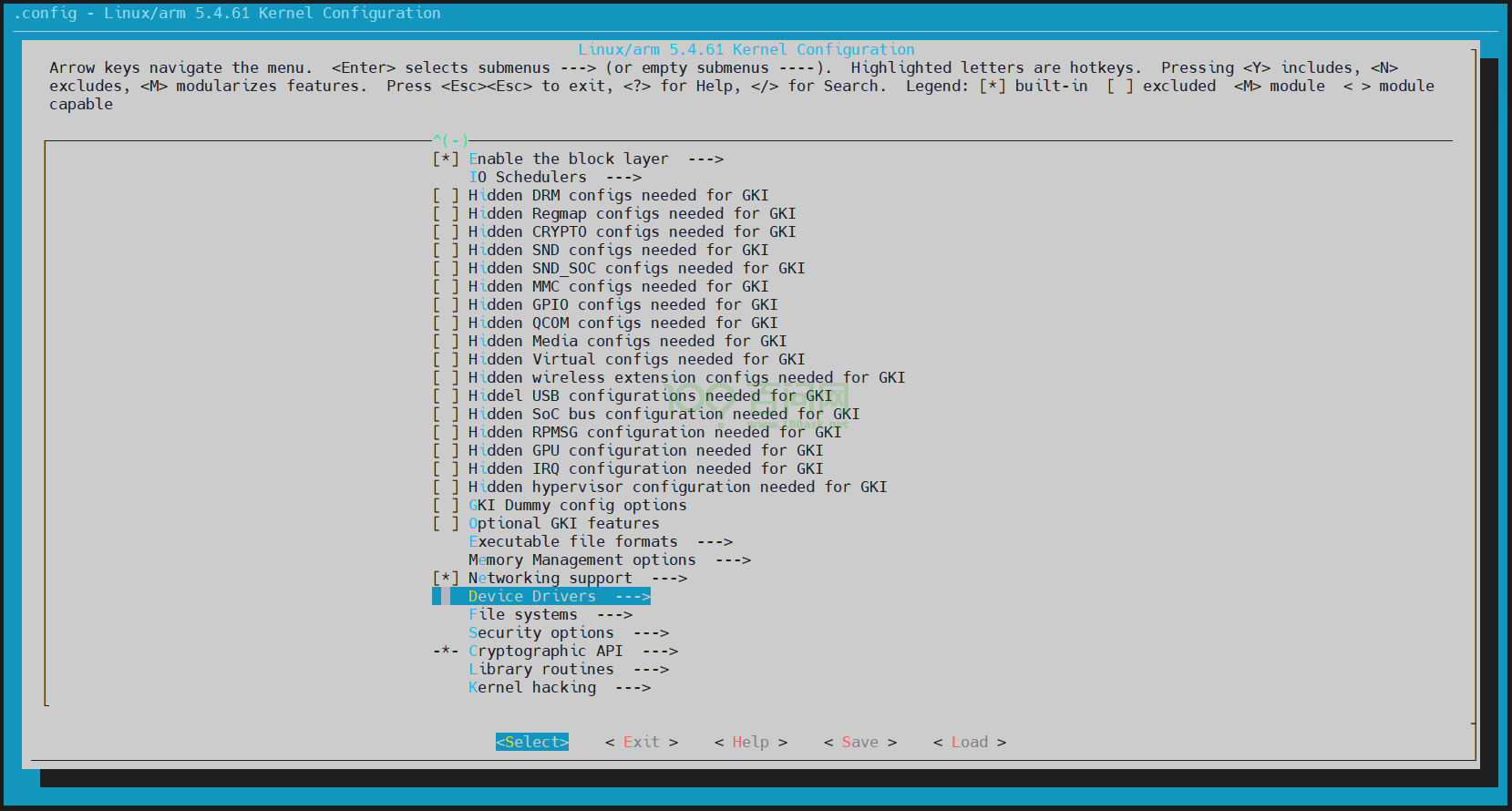

进入TinaSDK源码目录,
执行./build.sh menuconfig进入内核配置界面。

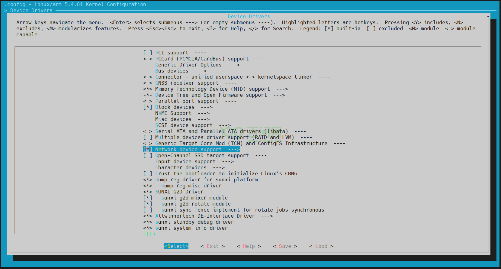

找到Device Drivers,回车进入。
image-20240722173759419

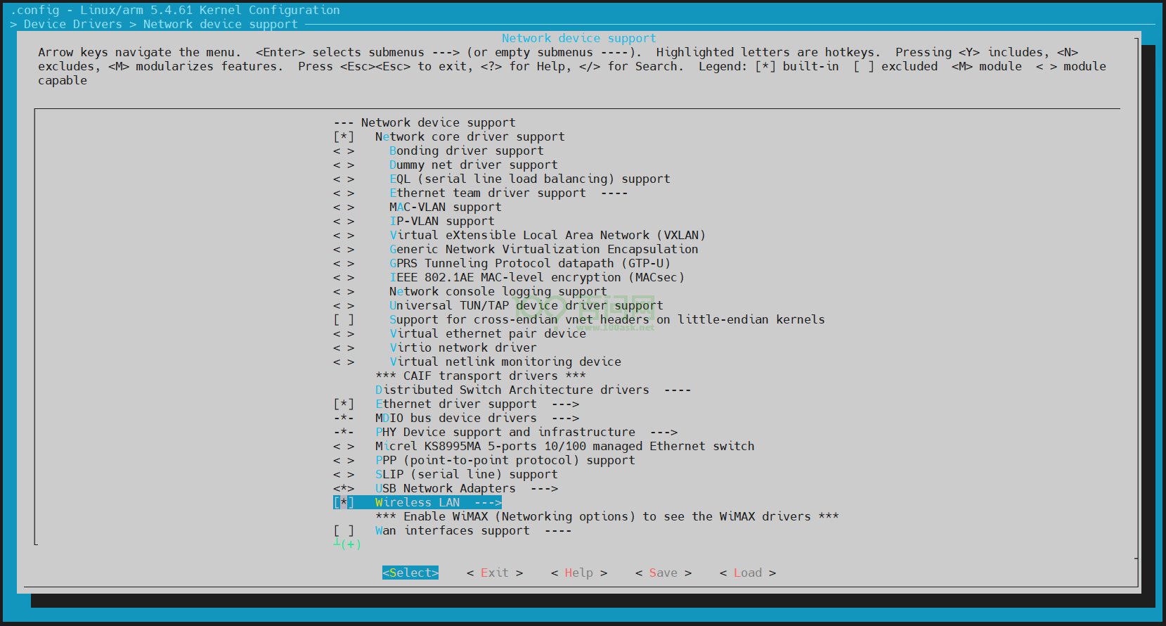

找到 Network device support,回车进入。
image-20240722173929498

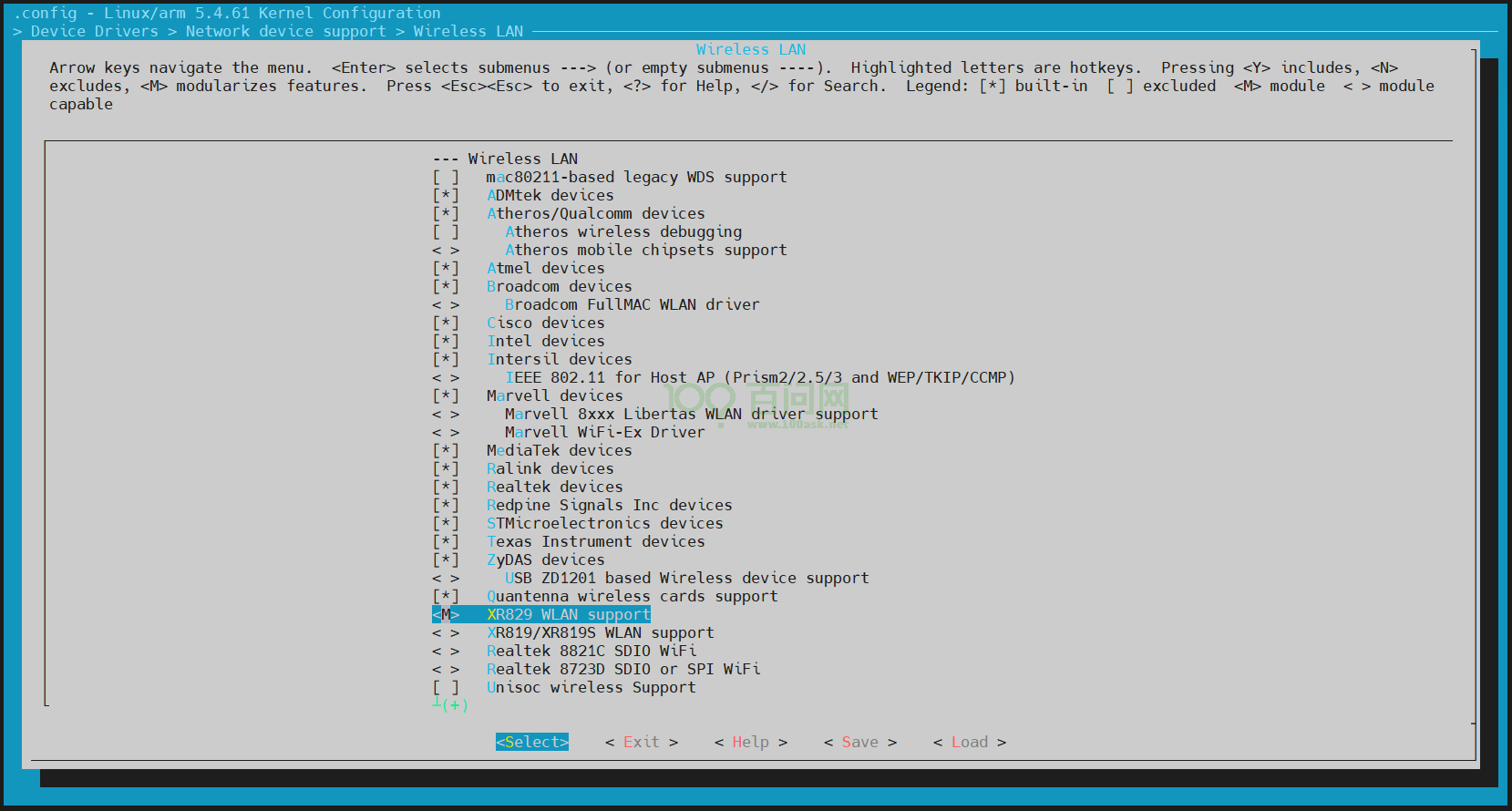

找到 Wireless LAN,回车进入。
image-20240722174010522
找到XR829 WLAN support,按住键盘M,选为编译成内核模块。
image-20240722174031444
控制键盘上的方向键,选择Save,一路回车,保存完毕后,最后选择Exit,直到退出为止退出。

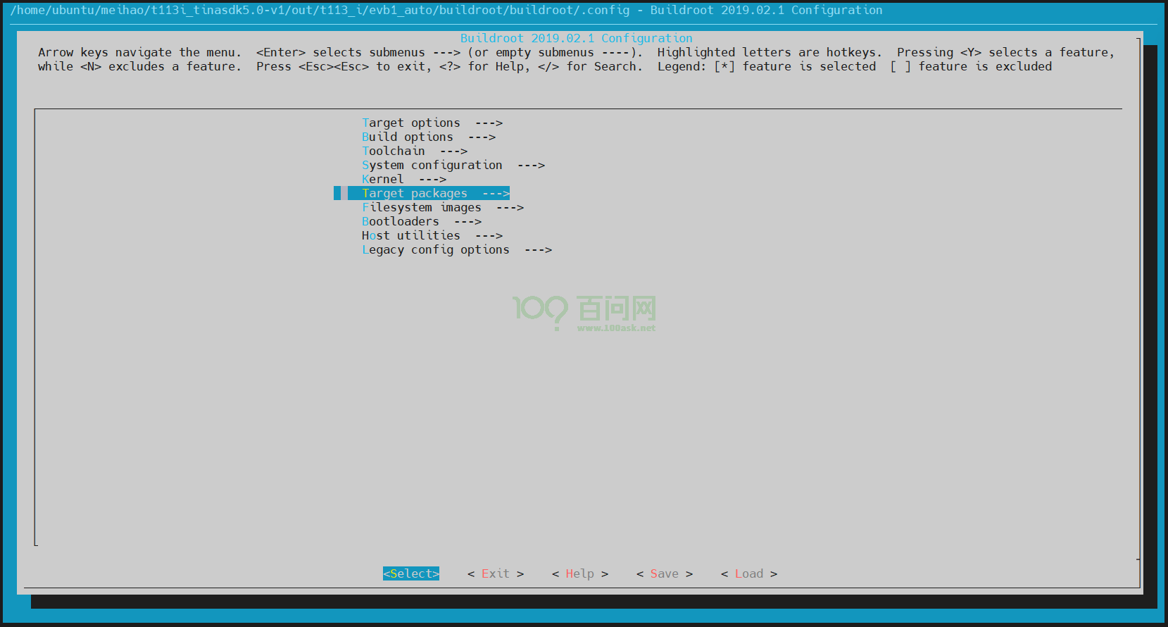

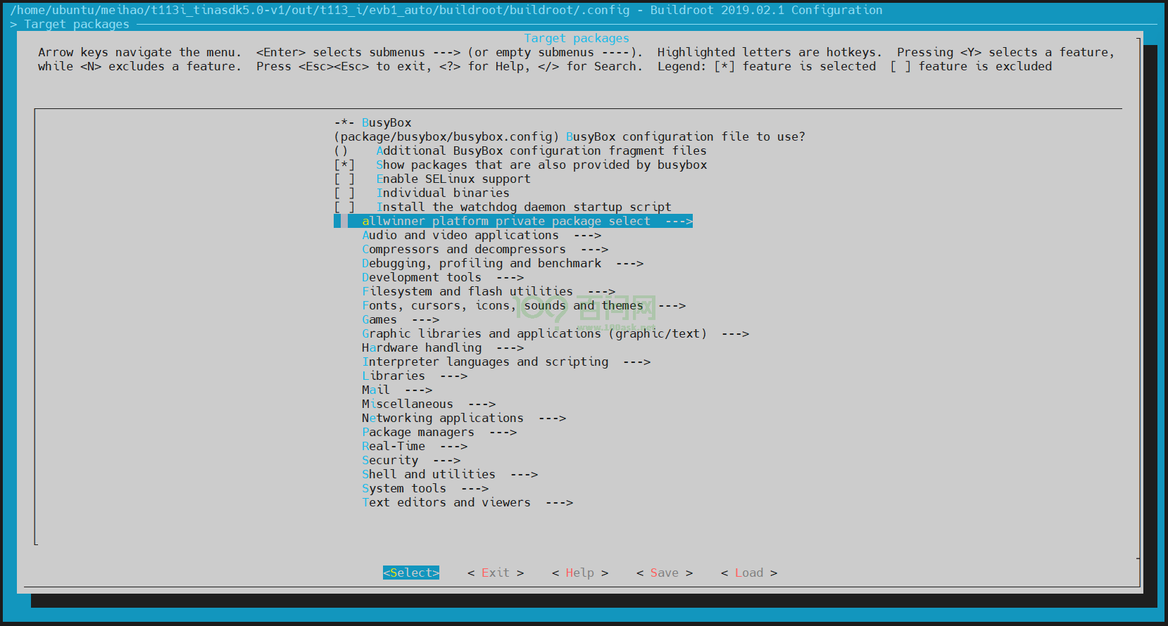

在TinaSDK源码目录下,执行./build.sh buildroot_menuconfig,进入Tina配置界面。
找到Target packages,回车进入。
image-20240722174546971

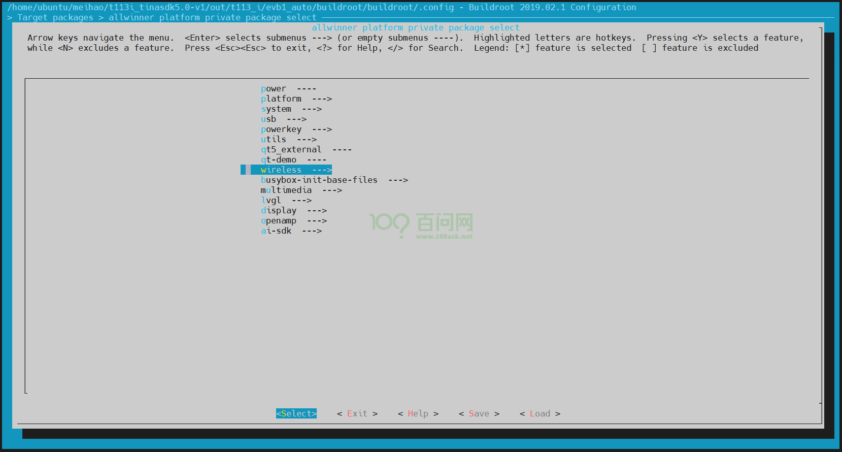

找到allwinner platform private package select,回车进入。
image-20240722174640109

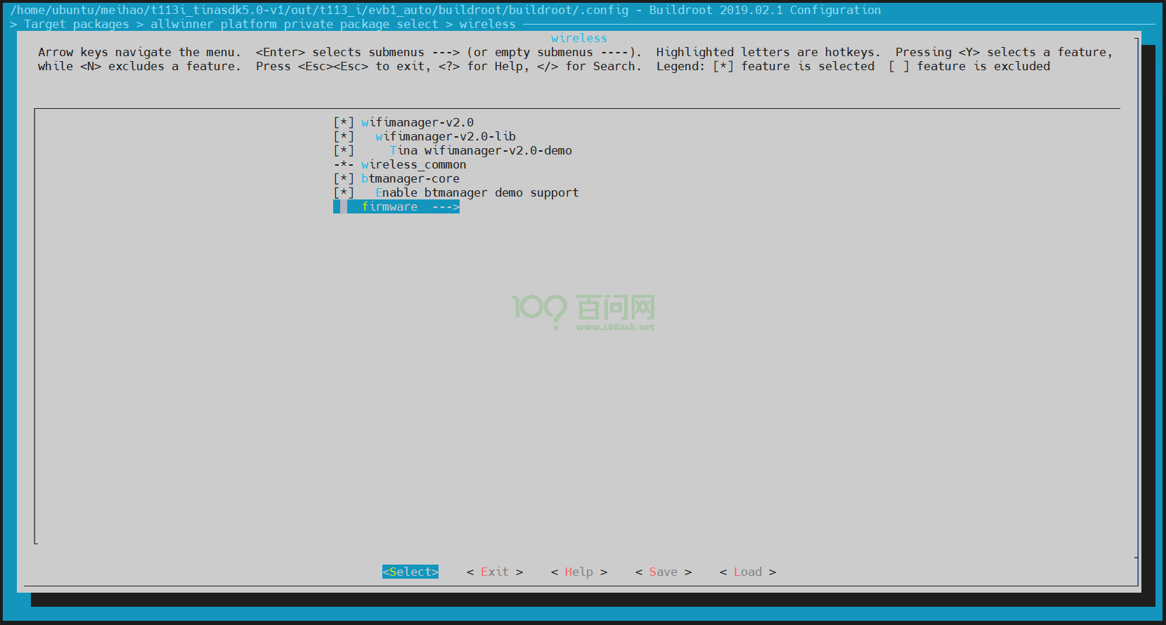

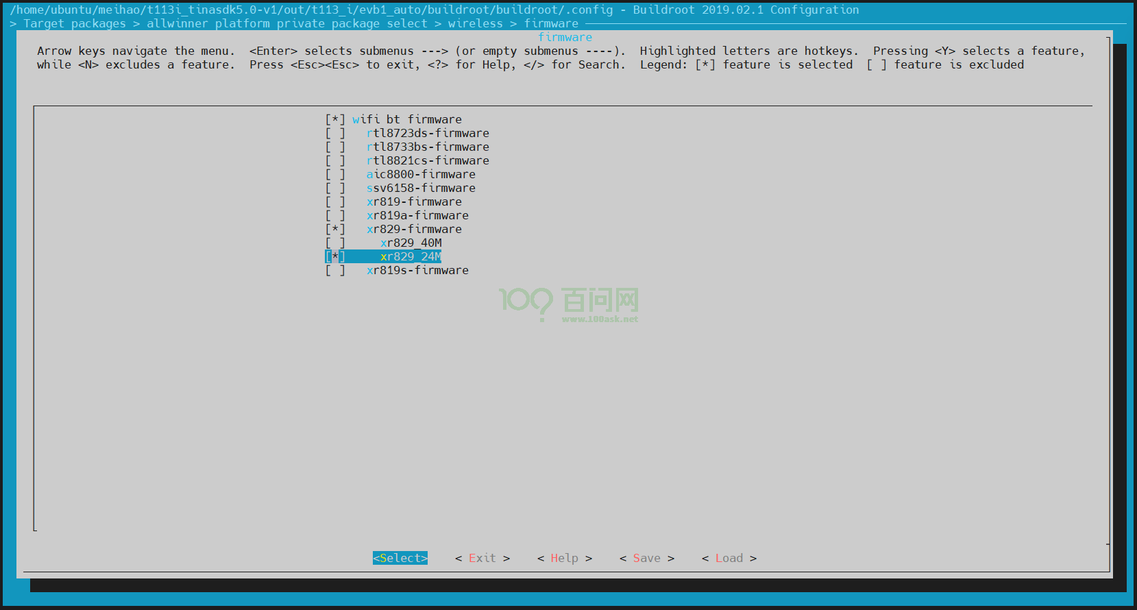

找到wireless,回车进入。
image-20240722174724011
找到firmware,回车进入。
image-20240722174751600
先点击键盘y,选择xr829-firmware,然后选择xr829_24M,因为板子上xr829芯片旁边用的晶振是24M的。
image-20240722174821908

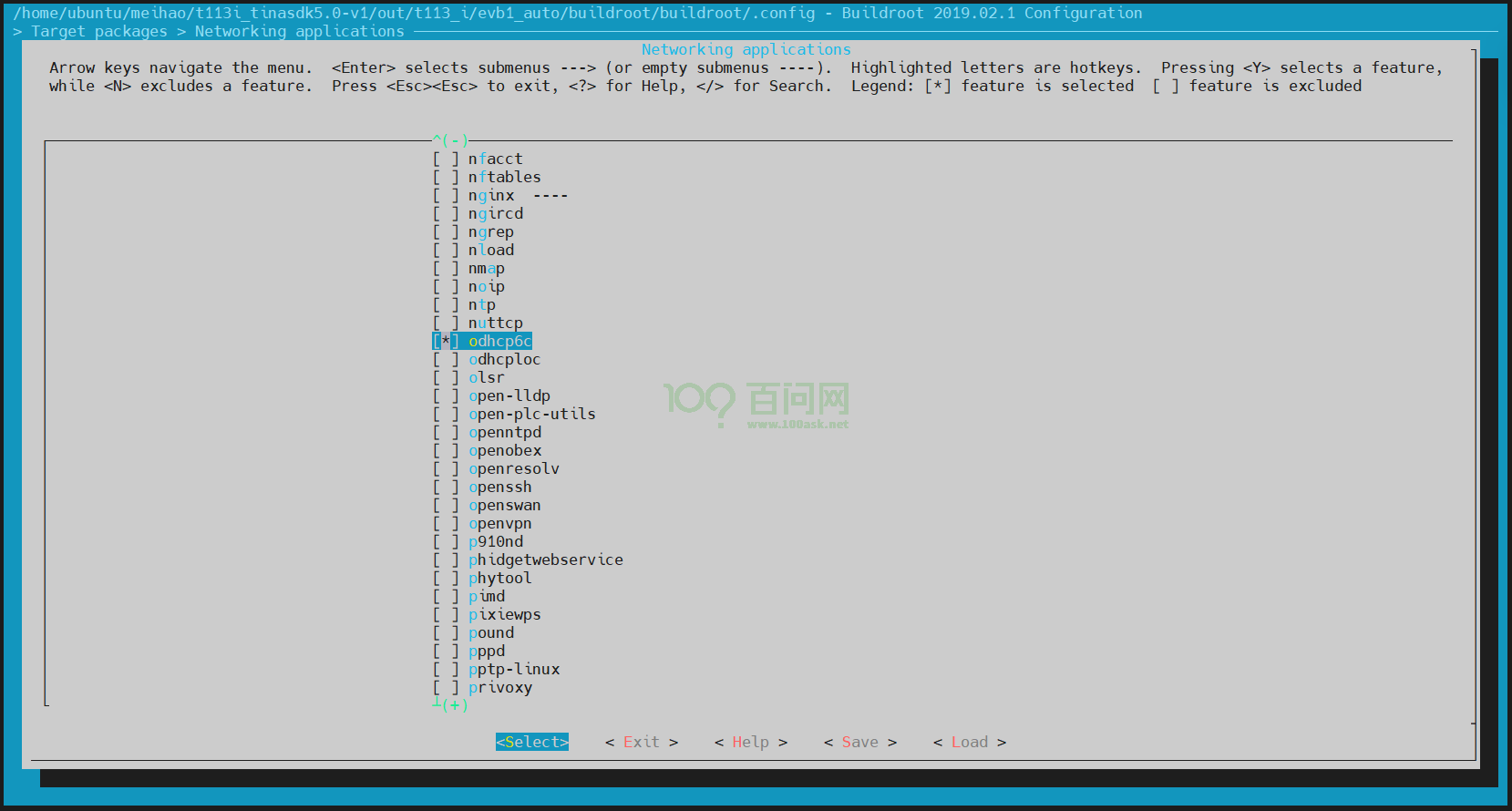

2.开启odhcp6c​
odhcp6c的核心作用在于简化并自动化IPv6网络环境下的地址配置过程,确保设备能够顺利接入并通信。

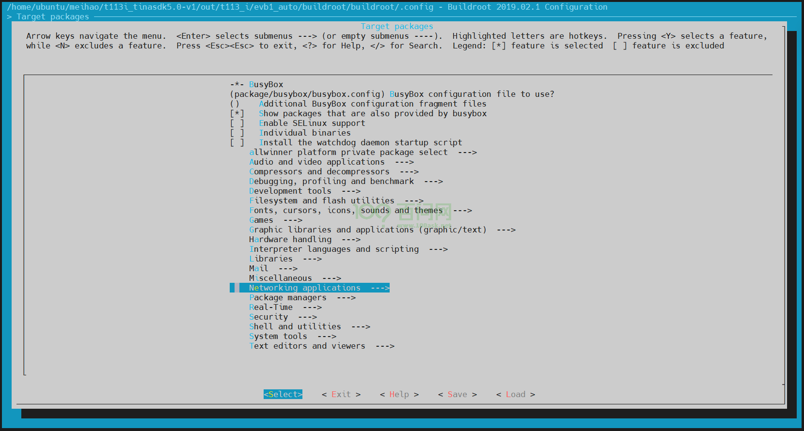

接着上面的操作,退出到Target packages下,找到Networking applications,进入。
image-20240722175208320
找到odhcp6c,点击键盘y,选上。
image-20240722175256342
控制键盘的方向键,选择Save,一路回车,保存完毕后,最后选择Exit,直到退出为止。

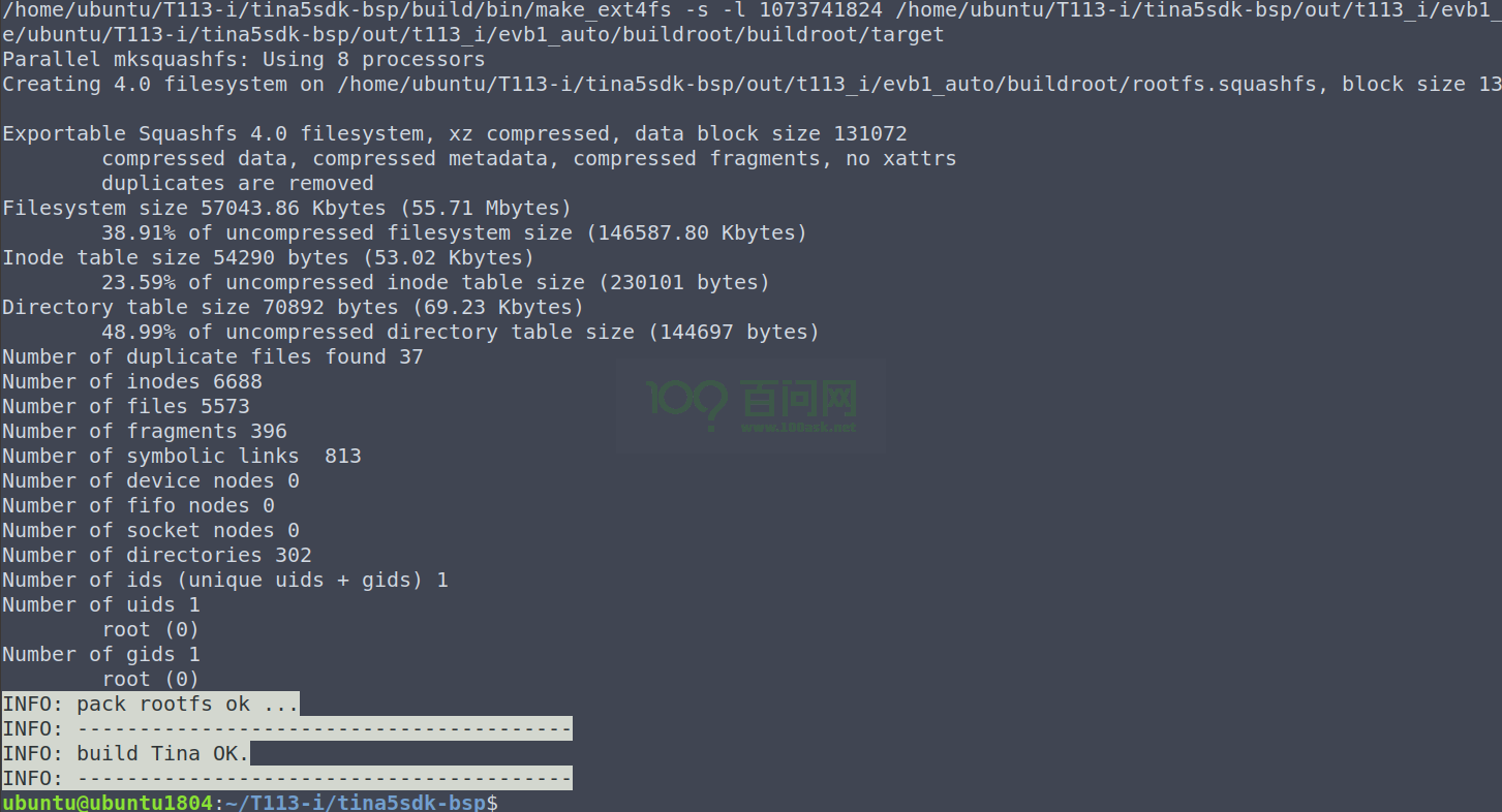

在TinaSDK源码目录下,执行./build.sh编译。
image-20240819163057762
