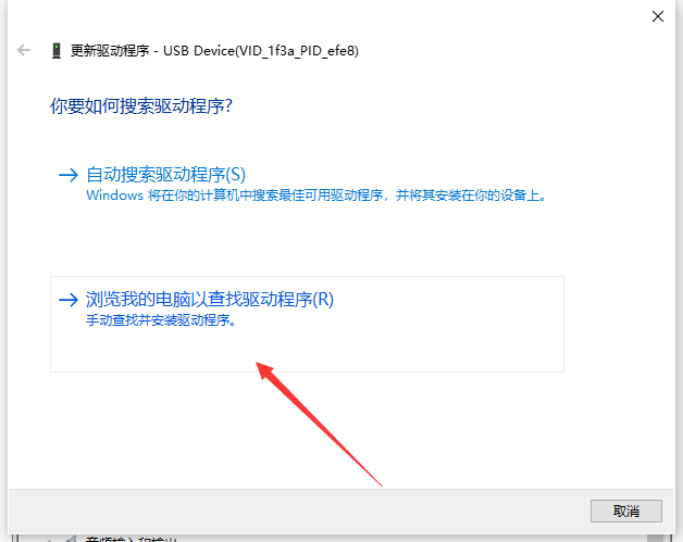

使用 USB 刷写固件
Windows 下
下载线刷烧录工具:AllwinnertechPhoeniSuitRelease20230905.zip
前往 https://www.aw-ol.com/downloads?cat=5
找到 AllwinnertechPhoeniSuitRelease20230905.zip 并点击下载。下载需要全志在线账号,可以注册一个。
安装驱动
Windows 驱动下载地址:https://www.aw-ol.com/downloads/resources/15,下载需要全志在线账号,可以注册一个。
- 下载后解压
UsbDriver到任意文件夹
- 右键此电脑,管理
- 链接待烧录的设备,并使设备进入下载模式,找到资源管理器里的
USB Device(VID_1f3a_PID_efe8)
- 右键,更新驱动程序
- 浏览我的电脑查找
- 让我从计算机上的可用驱动列表中选取
- 从磁盘安装
- 浏览
- 选择刚才解压出来的文件夹中的
usbdrv.inf文件
- 确定
- 下一页
- 安装完成,关闭窗口
