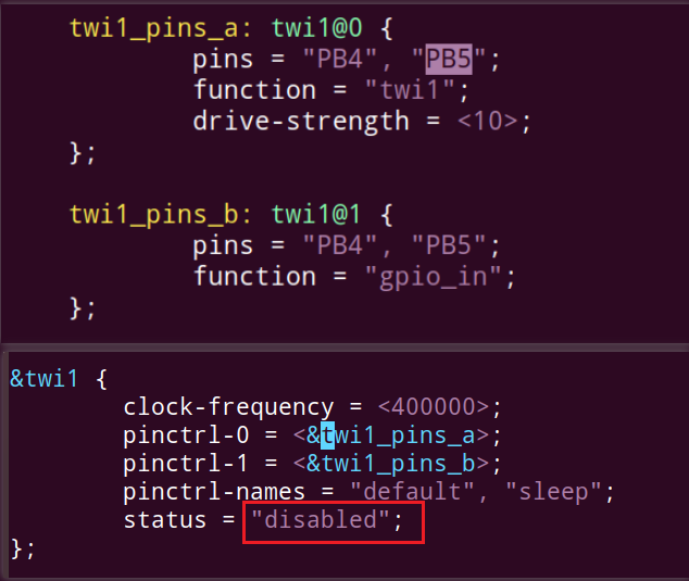

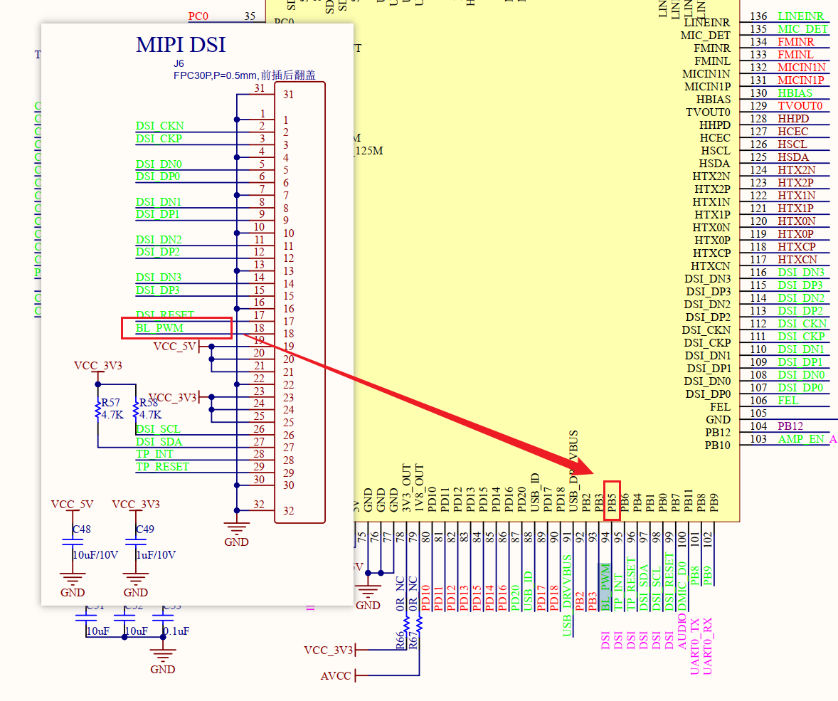

根据原理图:
可以查看到,mipi屏的pwm通道引脚是PB5,设备树中搜索PB5,发现有I2C设备树节点占用,需要把status
位设置为disabled

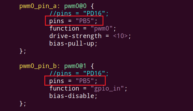

lcd0设备树节点中的pwm通道是pwm0,即把pwm0设备树节点的引脚改为相应的PB5
引脚:

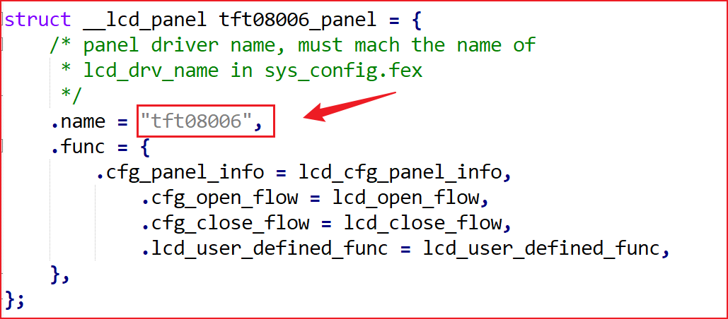

修改内核驱动:
进入目录:
~/tina-d1-h/lichee/linux-5.4/drivers/video/fbdev/sunxi/disp2/disp/lcd

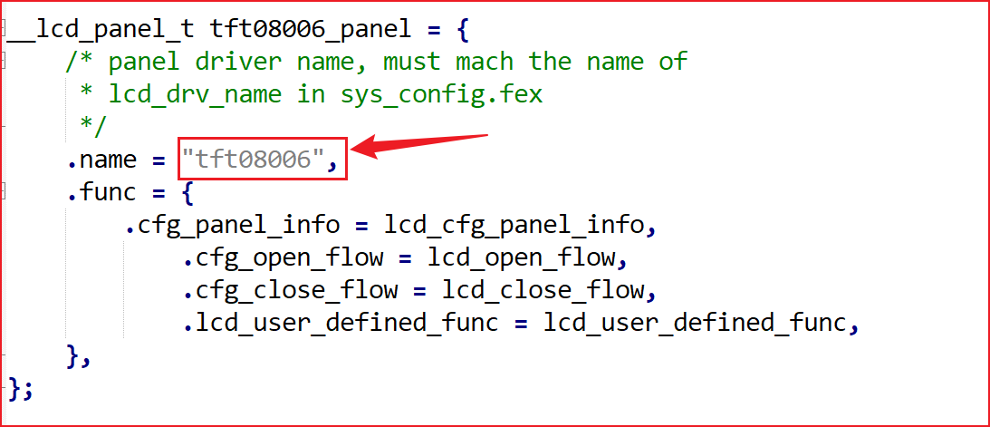

在这里100ASK_T113-PRO开发板适配4寸MIPI屏-Tina SDK - Allwinner / T113s3-PRO - 嵌入式开发问答社区可以下载到相应的驱动,替换到TinaSDK里面的tft08006.c
和tft08006.h
并修改如下:

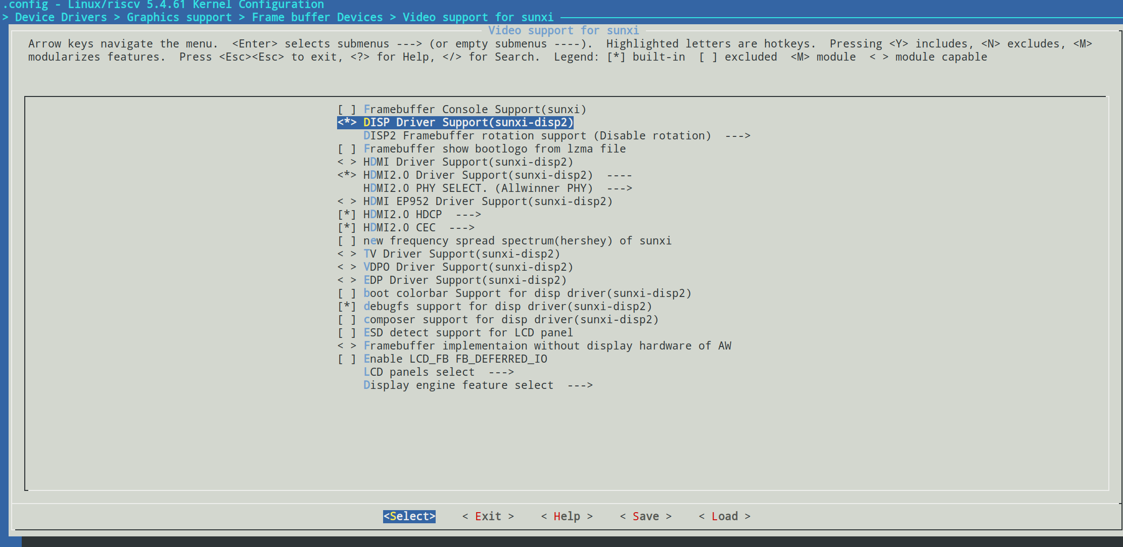

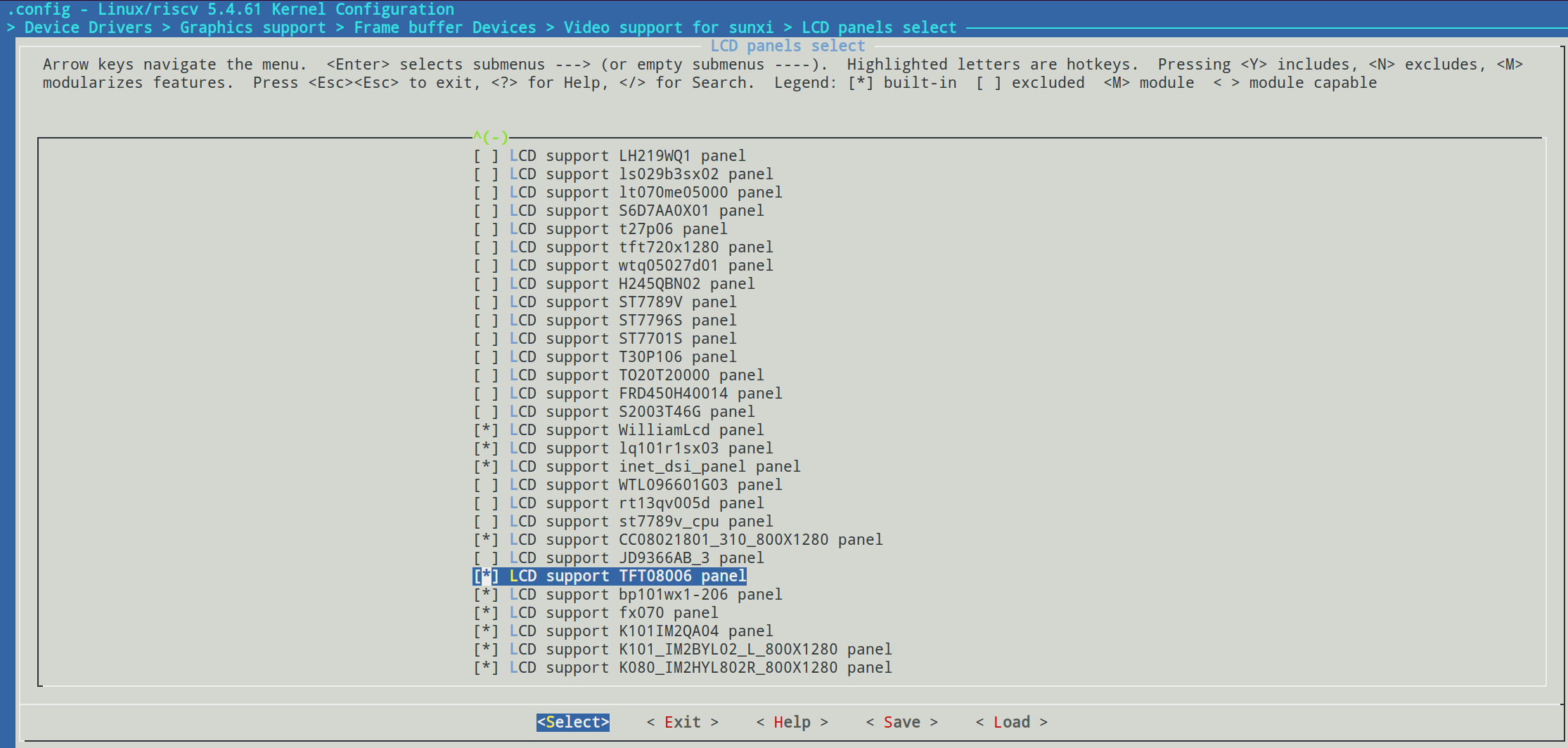

执行ckernel
,进入内核配置界面:
m kernel_menuconfig
选上屏幕显示驱动TFT08006
选上支持显示框架驱动:
"DISP Driver Support"关乎显示驱动框架的整体启用,而"LCD panels select"则专注于在这个框架下选择和配置具体的LCD面板硬件。前者是基础支持层,后者是具体应用层。

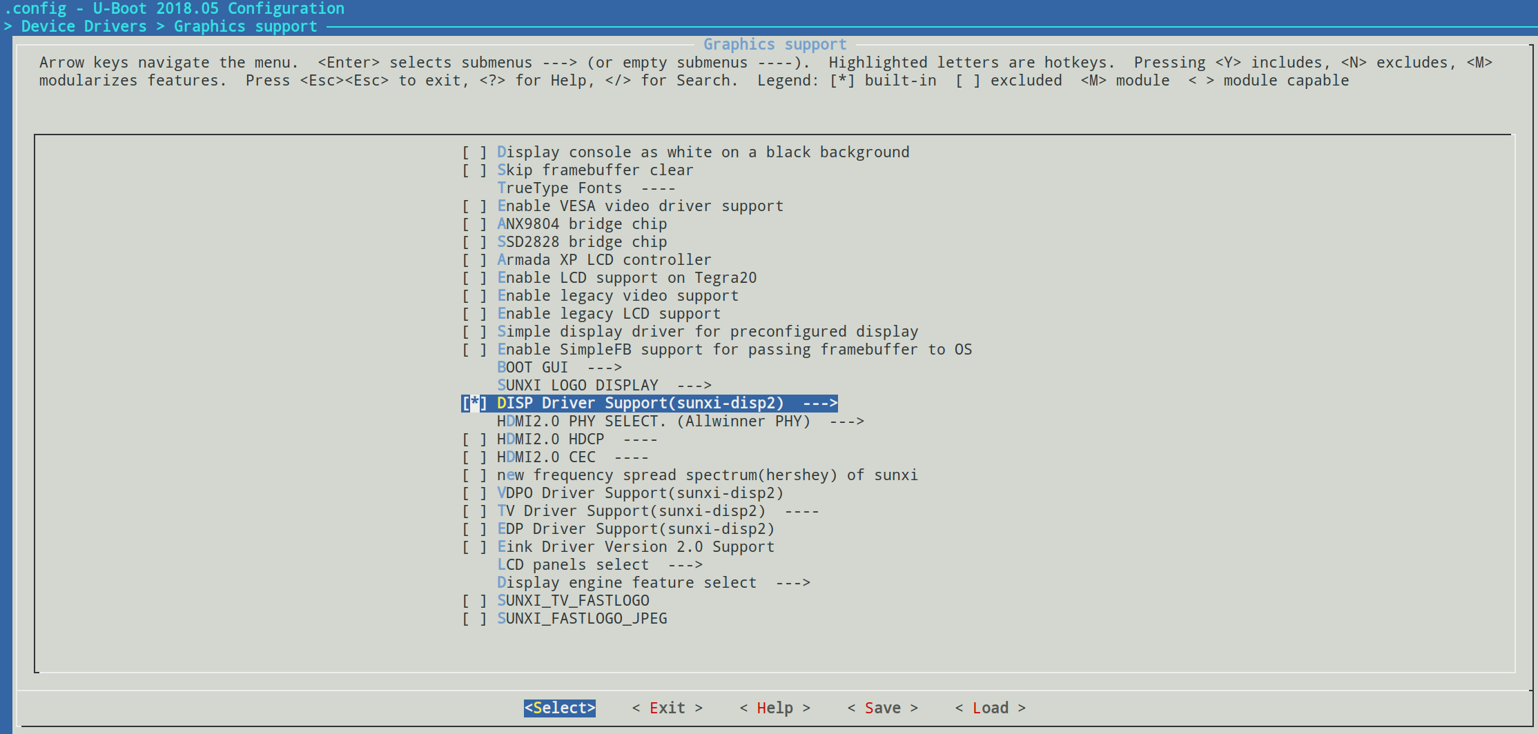

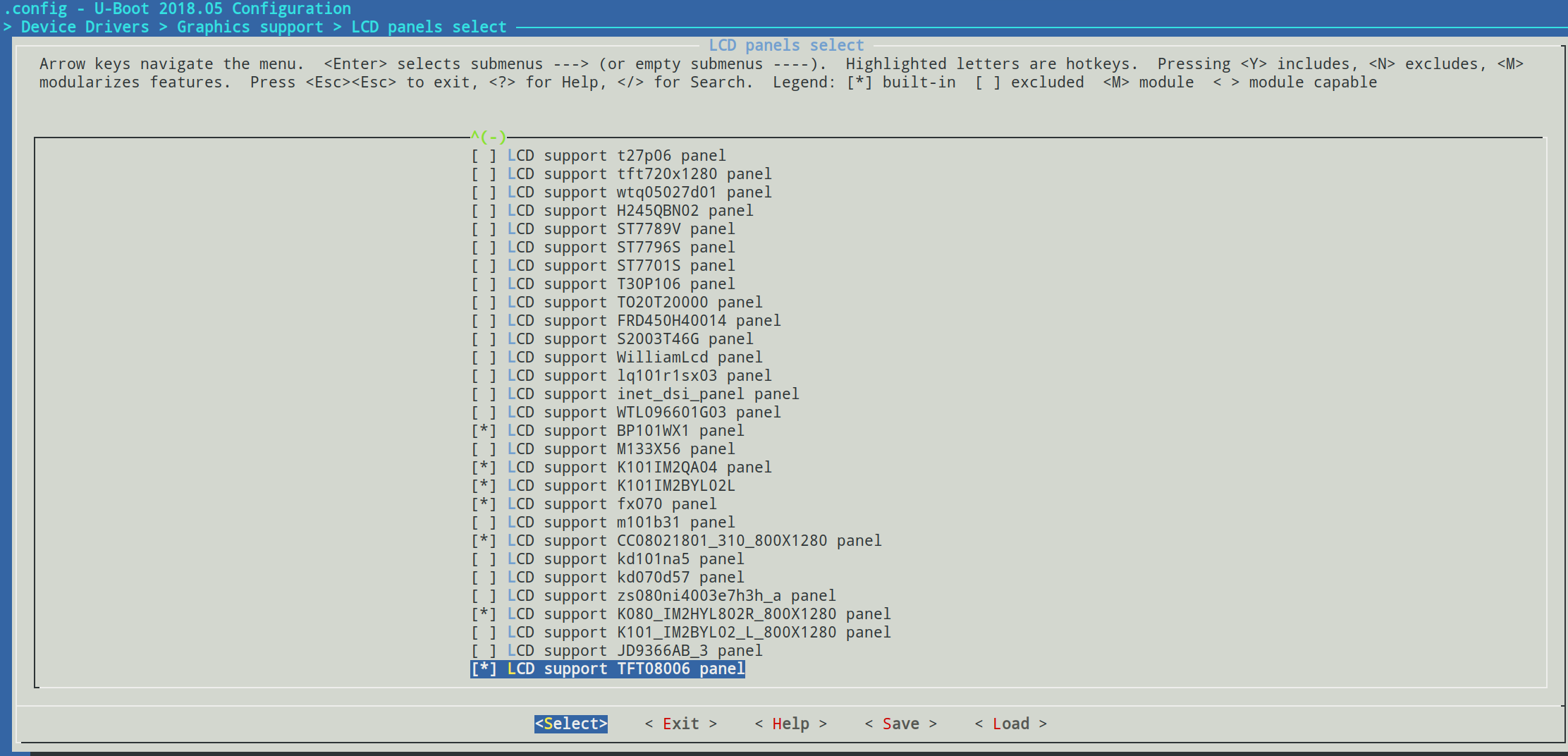

执行cboot
,进入uboot配置界面:
make menuconfig
选上屏幕显示驱动:
选上支持显示框架驱动:
mipi屏幕显示需要先在uboot阶段初始化。

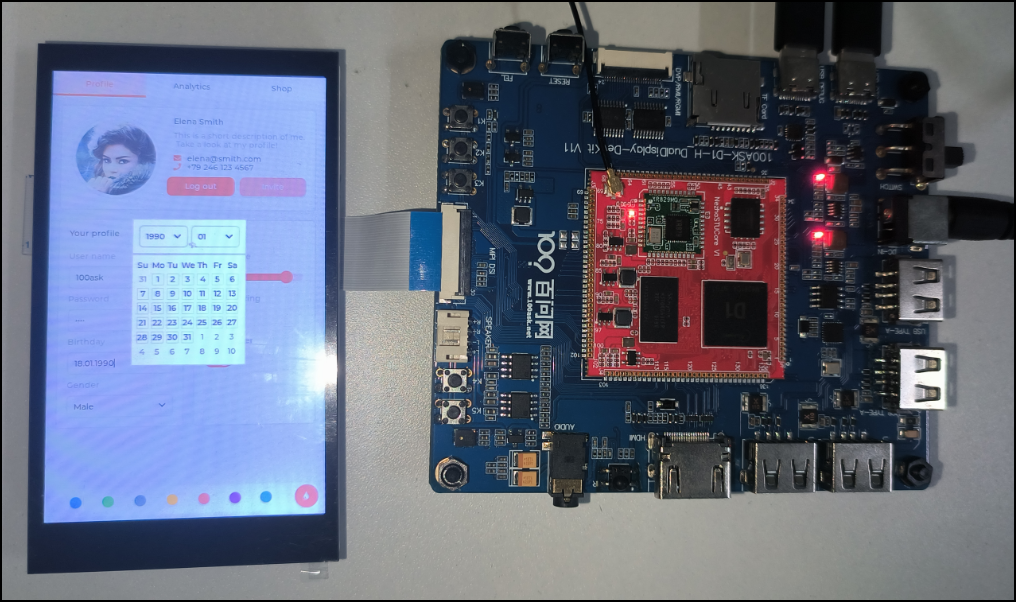

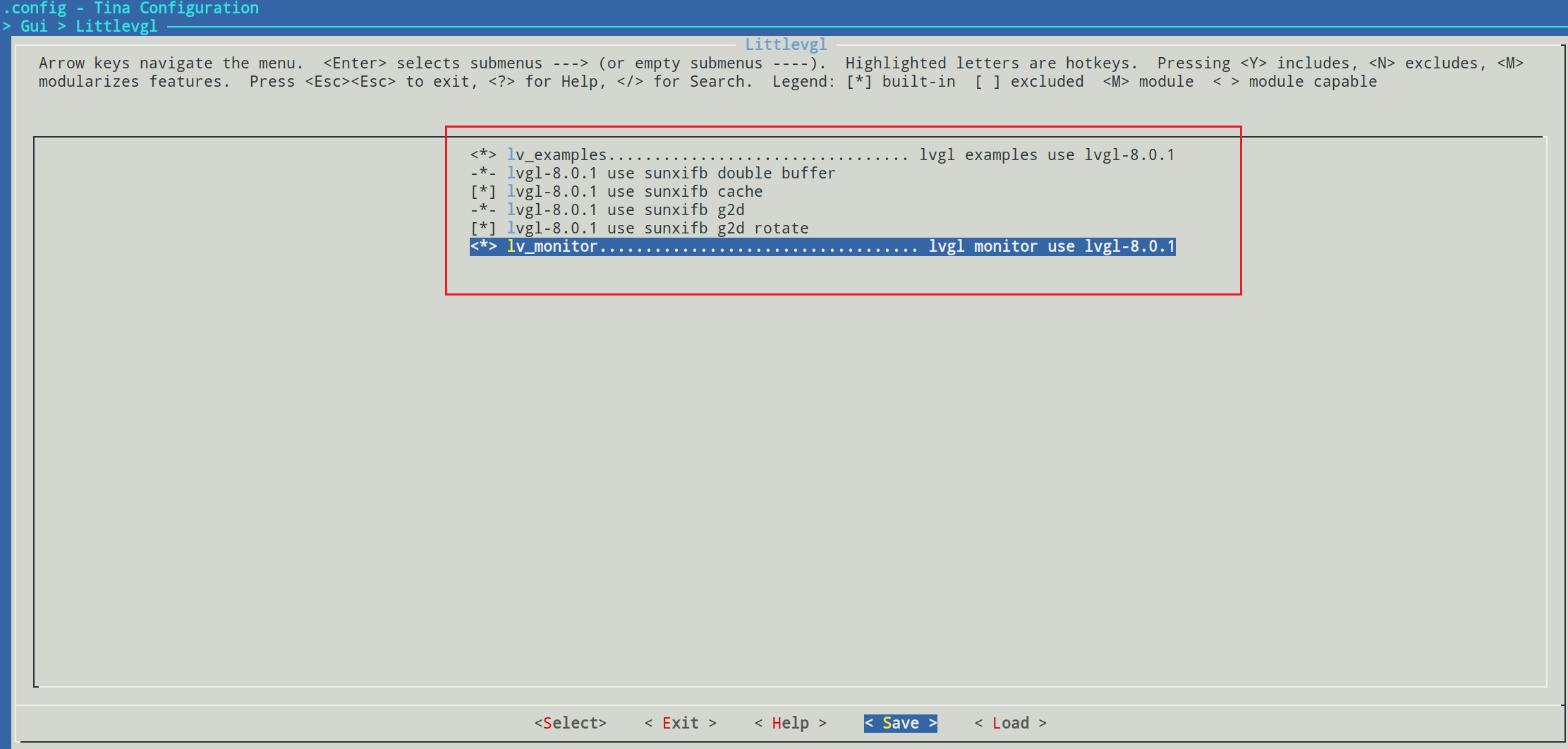

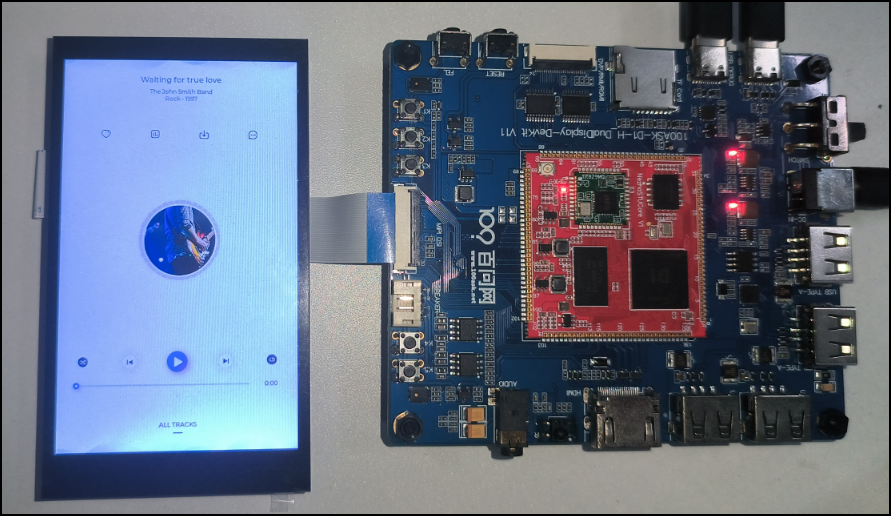

1.4 显示测试
为了方便测试屏幕显示,可以选上TinaSDK自带的lvgl例程。
执行croot
,进入配置界面:
make menuconfig
选上lvgl例程:
编译make
,打包pack
烧录到板子后,执行lv_examples 1

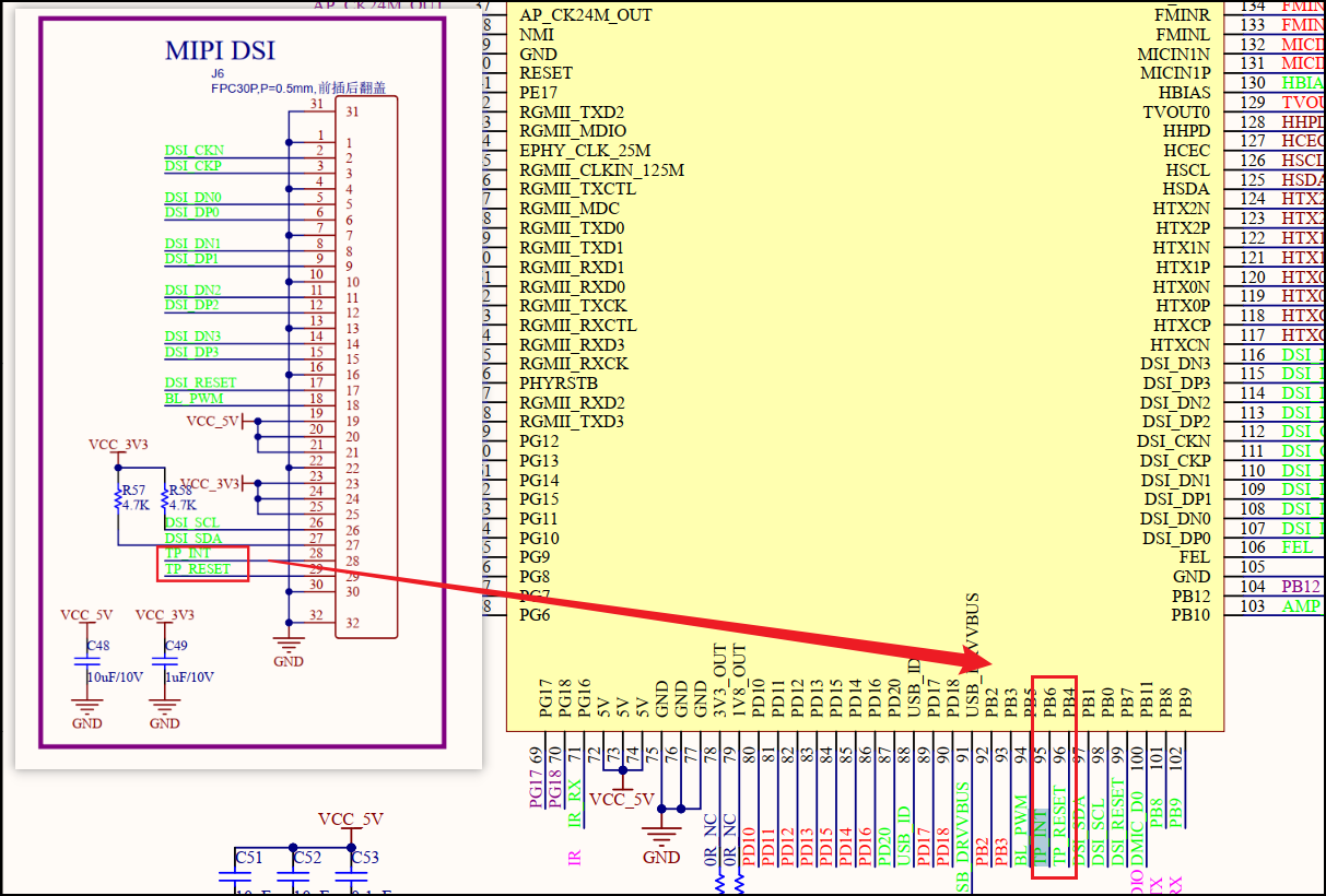

2. 触摸适配
2.1 修改内核设备树
根据原理图:
可以查 看:

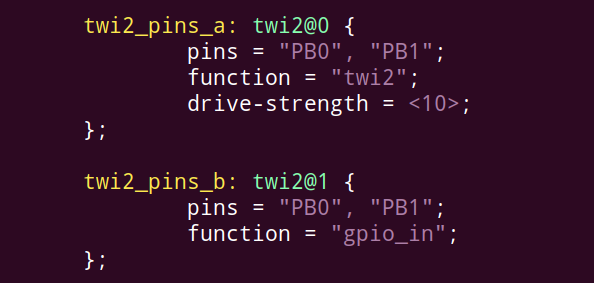

TP_INT→PB6;TP_RESET→PB4;DSI_SCL→PB0;DSI_SDA→PB1;
进入:
vi /home/ubuntu/tina-d1-h/device/config/chips/d1-h/configs/nezha/linux-5.4/board.dts
看到PB0、PB1引脚对应的是twi2设备树节点。所以需要在twi2设备树节点中添加触摸屏设备树节点。
&twi2 {

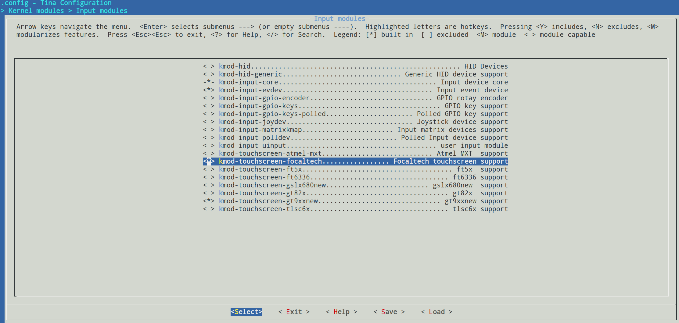

2.2 添加触摸驱动
Tina_SDK自带相应的触摸驱动,只需修改内核配置,把驱动编译进系统。
执行ckernel
进入内核目录。

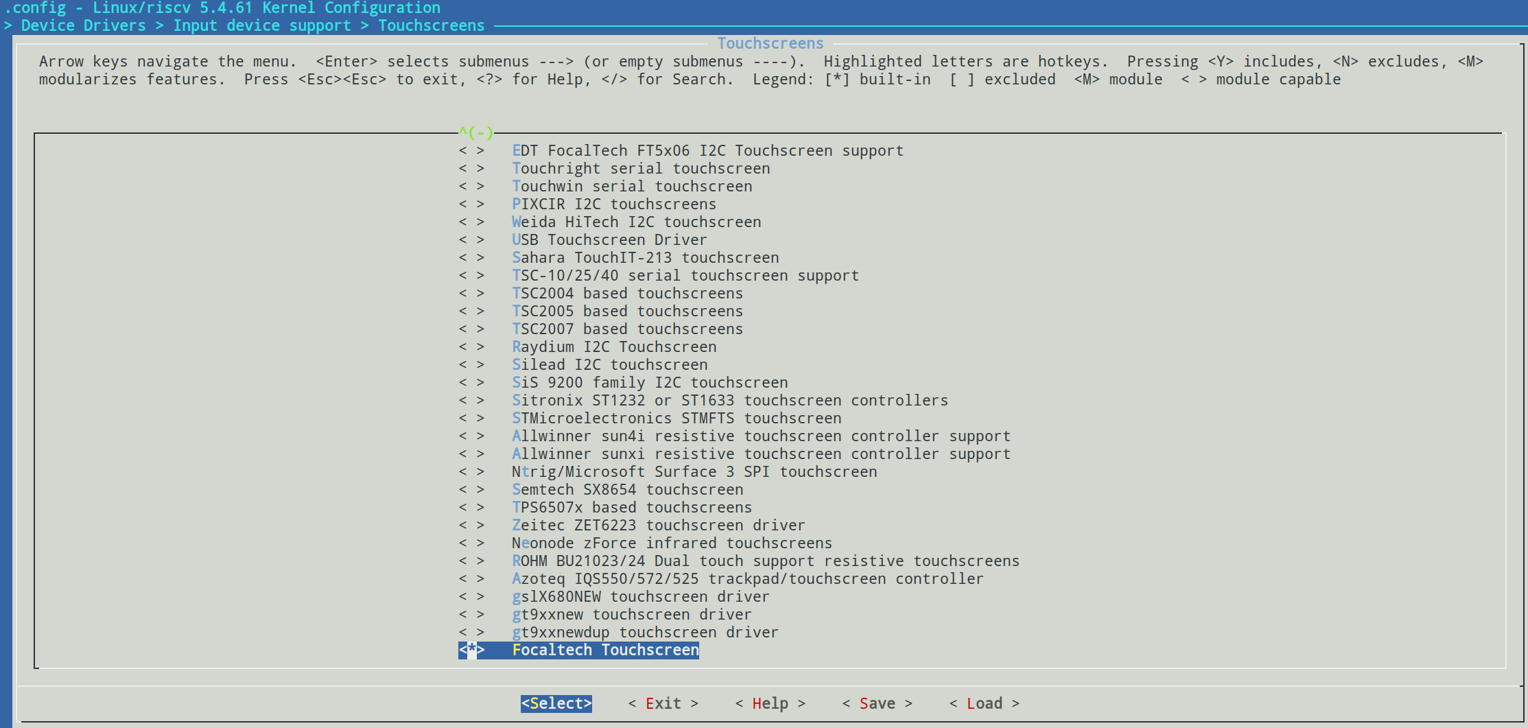

执行m kernel_menuconfig
,进入内核配置界面,选上Focaltech Touchscreen

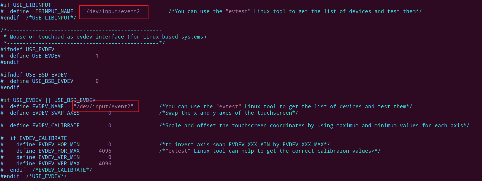

2.4 修改lvgl驱动配置文件
如果在lvgl的例程上测试触摸功能,需要进入目录:
cd /home/ubuntu/tina-d1-h/package/gui/littlevgl-8/lv_examples/src
修改:
vim lv_drv_conf.h
如果之前配置过lvgl例程,需要进入目录:
cd /home/ubuntu/tina-d1-h/out/d1-h-nezha/compile_dir/target
删除lv_examples
,再进行编译打包烧录。
开发板上执行lv_examples 0
,测试:
