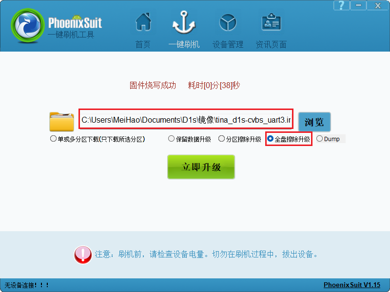

烧录固件
把镜像文件传到PC端,打开全志线刷工具 AllwinnertechPhoeniSuit,找到PhoenixSuit.exe ,双击运行:
选择一键刷机
找到镜像路径,选择全盘擦除升级:
选择好之后,不需要其他界面操作,这时拿起已经连接好的开 发板,先按住 FEL 烧写模式按键,之后按一下 RESET 系统复位键,就可以自动进入烧写模式并开始烧写。
