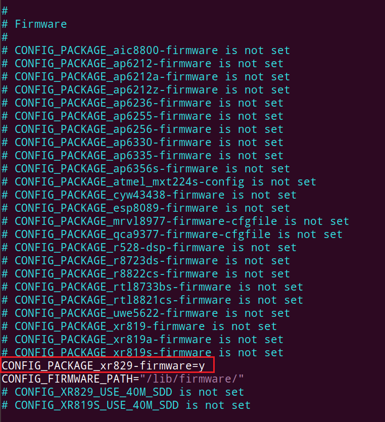

添加 Firmware
注意区分wifi模块是24M还是40M,这里是24M的。
1、手动修改:
vi tina-d1-h/target/allwinner/d1s-cvbs/defconfig
2、make menuconfig修改:
在SDK根目录
tina-d1-h/下执行命令。
> Firmware
