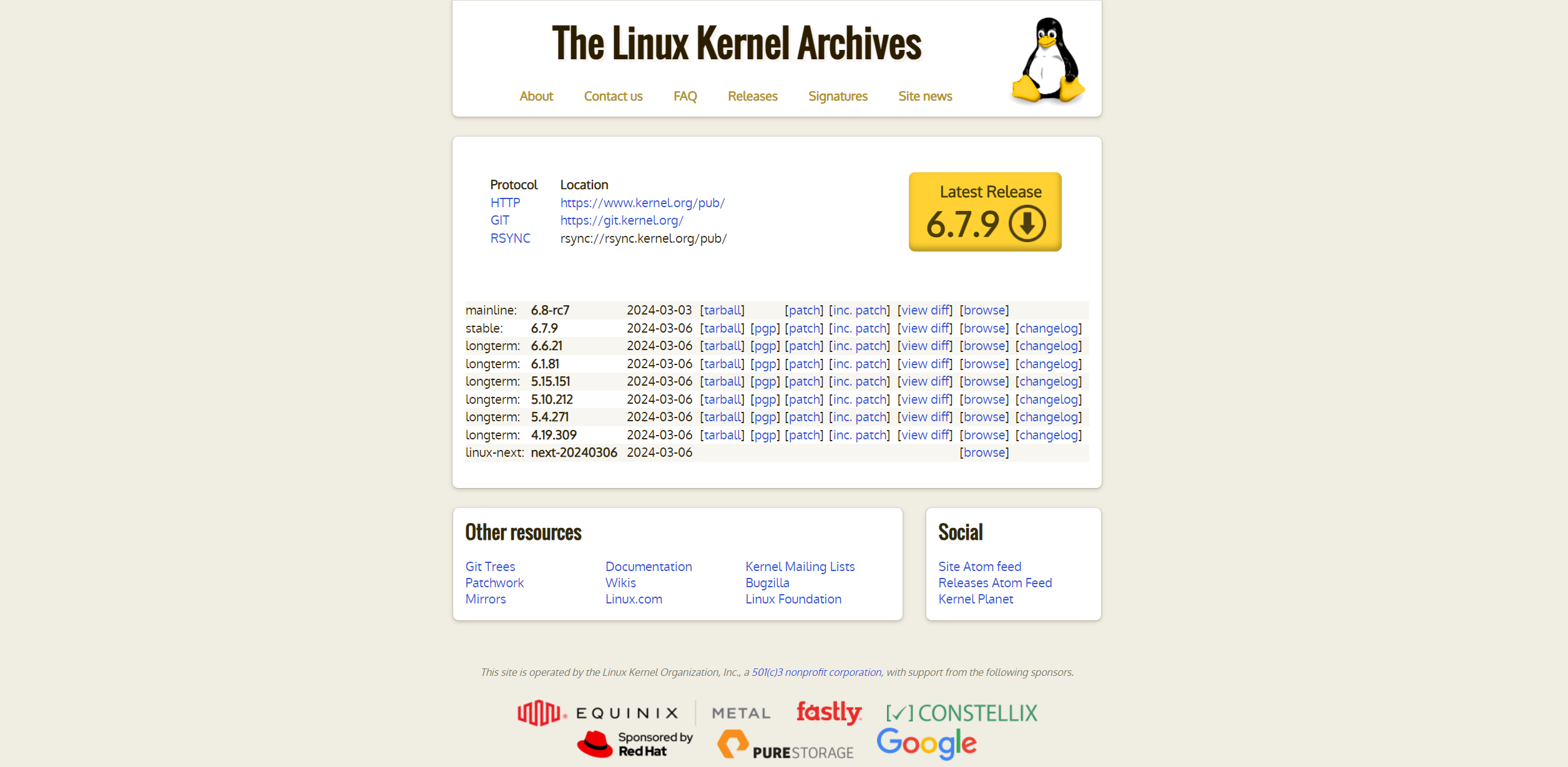

- LinuxKernel官网:https://www.kernel.org/ 我们一般称Linux官网里面的 Kernel为 主线社区版本。
- 在官网里面 我们需要了解
mainline stable longterm linux-next有什么区别? - Mainline:
- 特点: 主线分支是 Linux 内核的主要开发分支,包含最新的开发和功能更新。
- 目的: 主要用于推动新功能、改进和实验性的变化。这是开发者提交新代码和功能的主要目标。
- Stable:
- 特点: 稳定分支是为了提供一个相对较稳定的内核版本,以便企业、发行版制造商和普通用户可以依赖这个版本。
- 目的: 稳定分支通常用于修复主线分支中发现的 bug,并且只接受 bug 修复而不引入新功能。这有助于确保长期支持。
- Longterm:
- 特点: 长期支持 (LTS) 分支是一个更加长期维护的版本,为用户提供相对较长的支持周期。
- 目的: LTS 分支通常用于企业和发行版制造商,以提供更长的稳定性和支持,避免频繁的升级。
- Linux-next:
- 特点: linux-next 分支包含下一个开发周期中的补丁和功能,但这些变化还未进入主线。
- 目的: linux-next 提供了一个预览下一个内核版本的机会,以帮助开发者和测试人员在它们进入主线之前发现和解决潜在问题。
总的来说,这些分支在内核开发过程中起到不同的作用,主线用于主要开发,稳定分支用于提供相对较稳定的版本,长期支持分支用于提供更长时间的支持,而 linux-next 则提供一个预览未来开发方向的分支。开发者和用户可以根据其需求选择相应的内核分支。

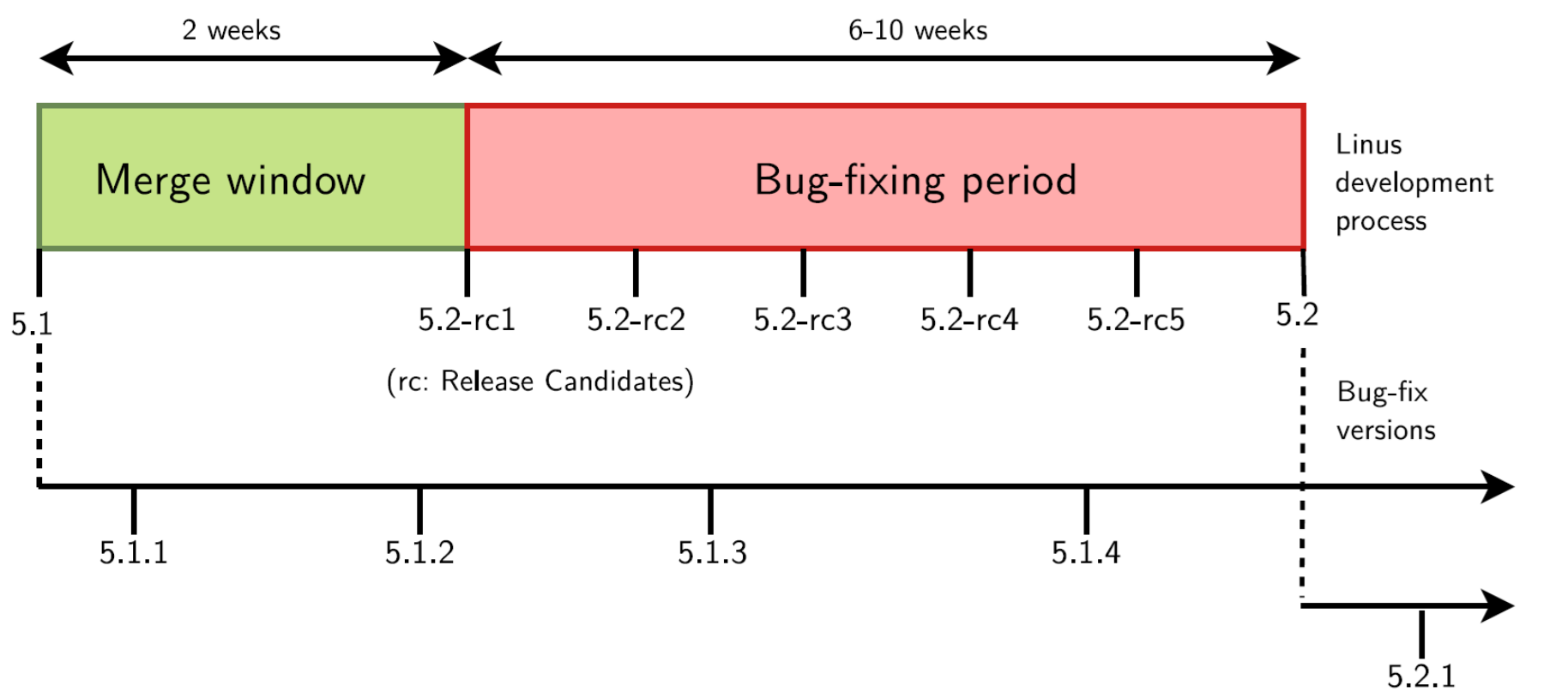

- Linux Kernel的开发模式
- 关注 Merge window (窗口合并期-两周)
- Bug-fixing period (Bug修复期-6-10周)
- rc版本[^1] (发布候选版)

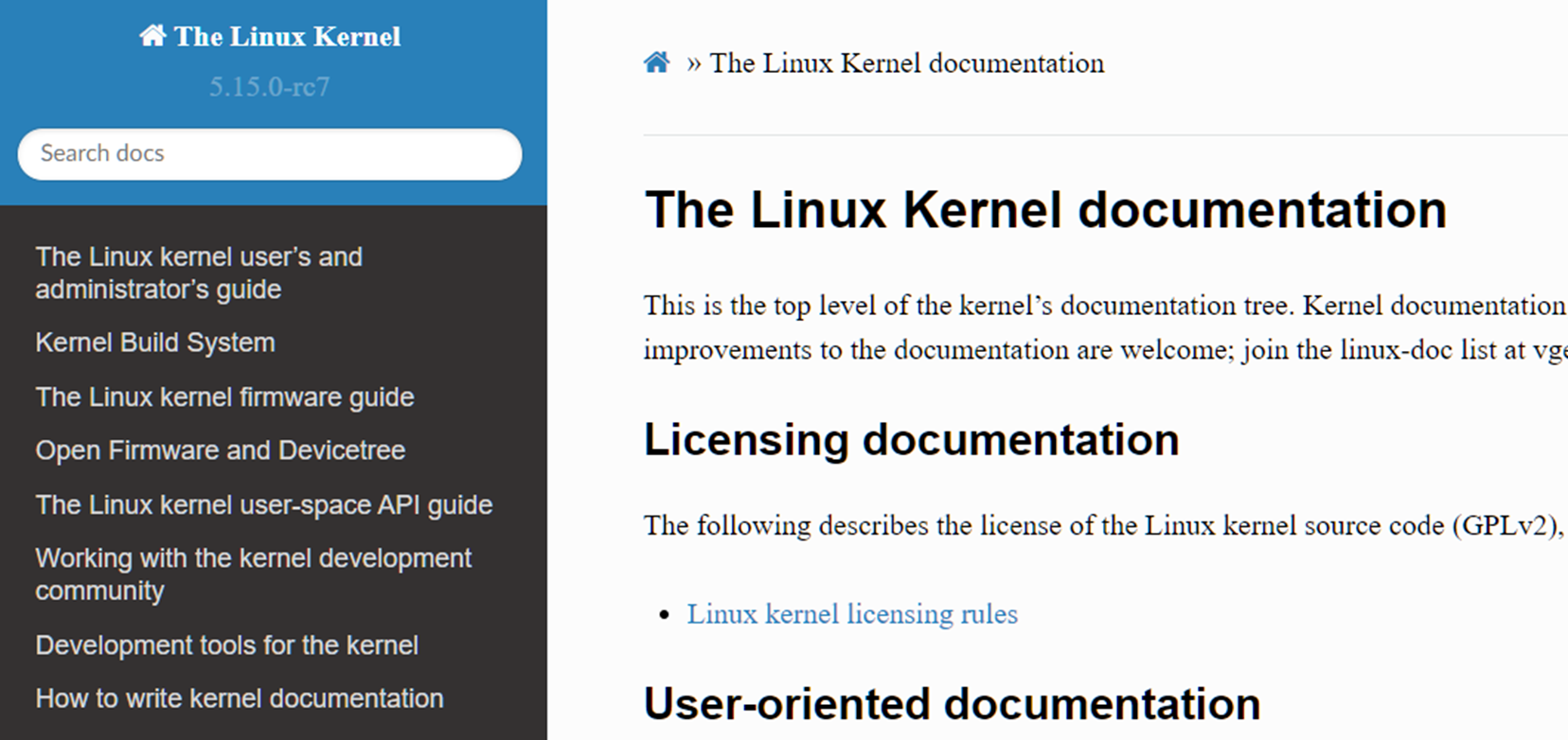

- LinuxKernel文档中心:https://www.kernel.org/doc/html/latest/

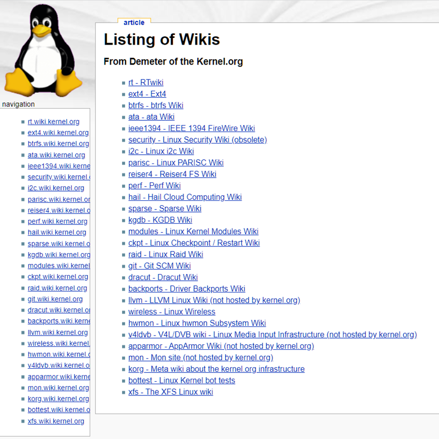

- wiki中心:https://www.wiki.kernel.org/

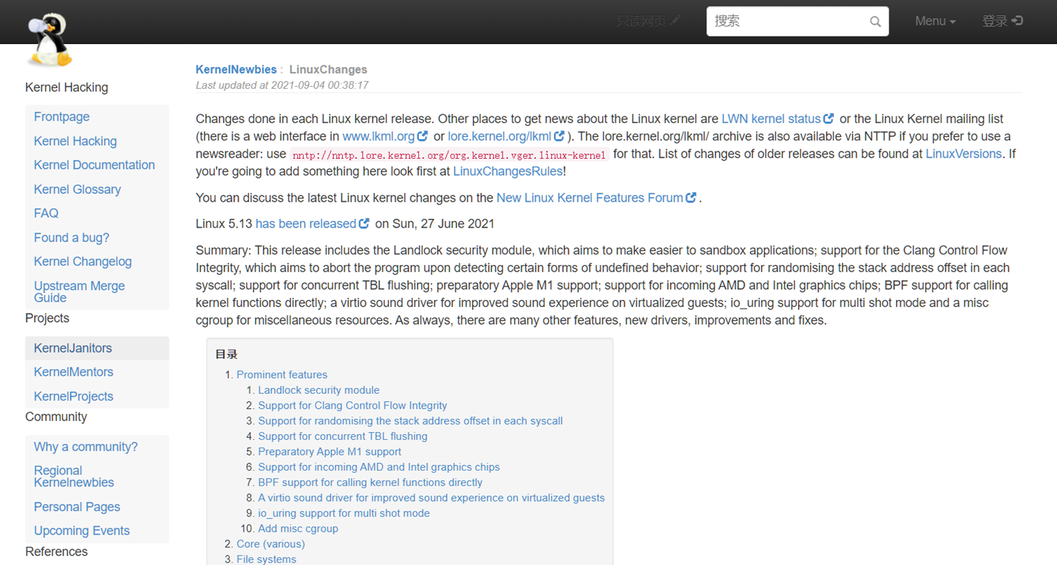

- 深入介绍每个内核版本的新功能:https://kernelnewbies.org/LinuxChanges

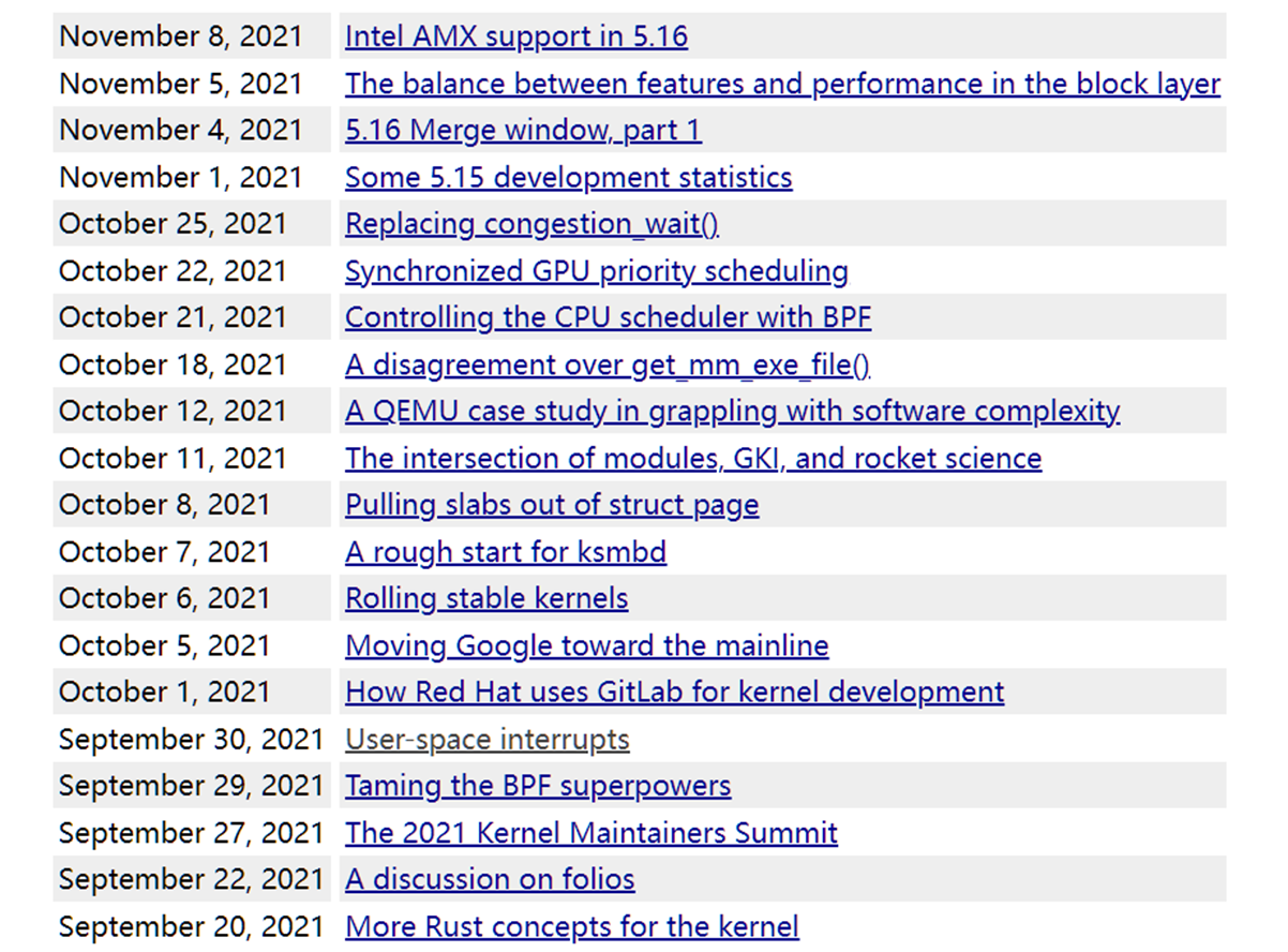

- 每个合并窗口接受的特征讨论说明:https://lwn.net/Kernel/

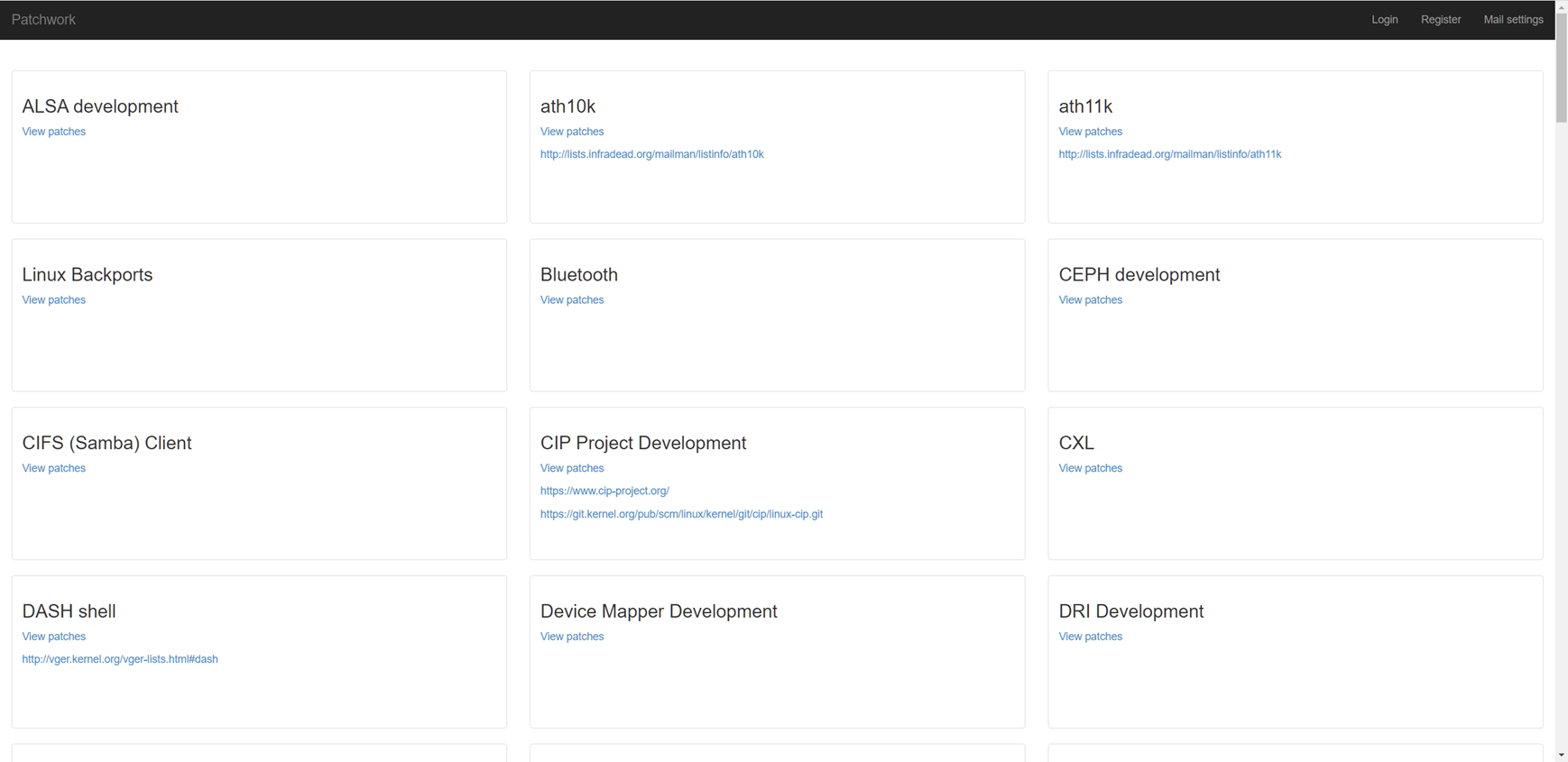

- LinuxKernel PATCH中心:https://patchwork.kernel.org/

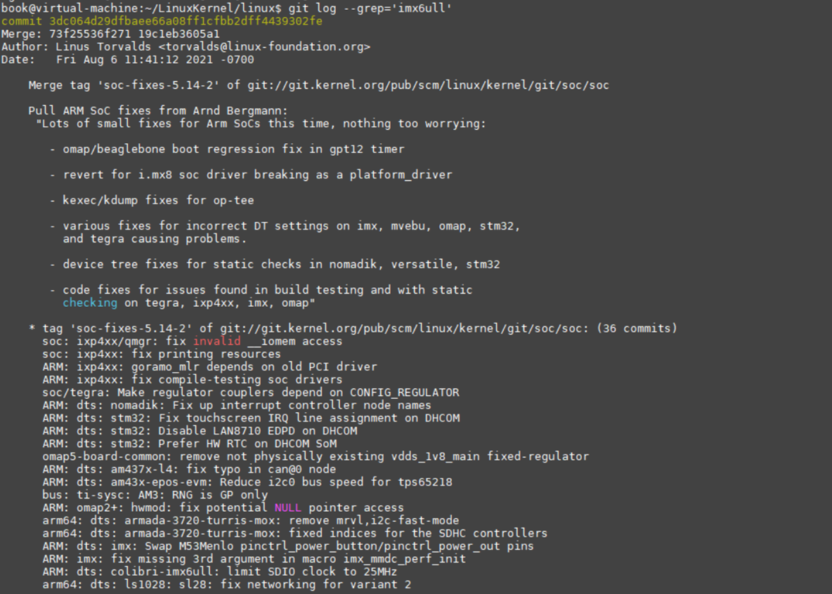

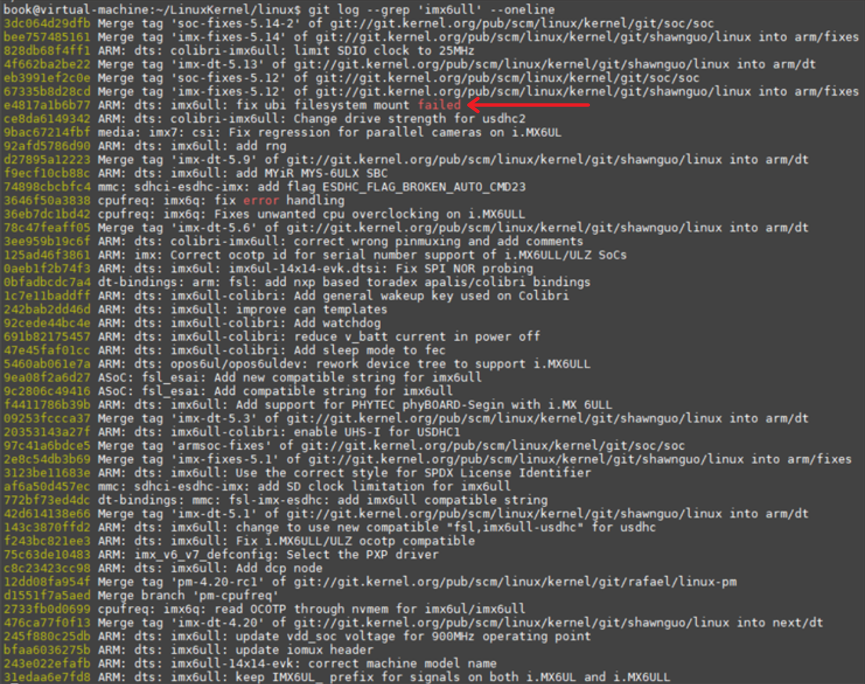

- 使用 git 工具阅读理解Linux 代码

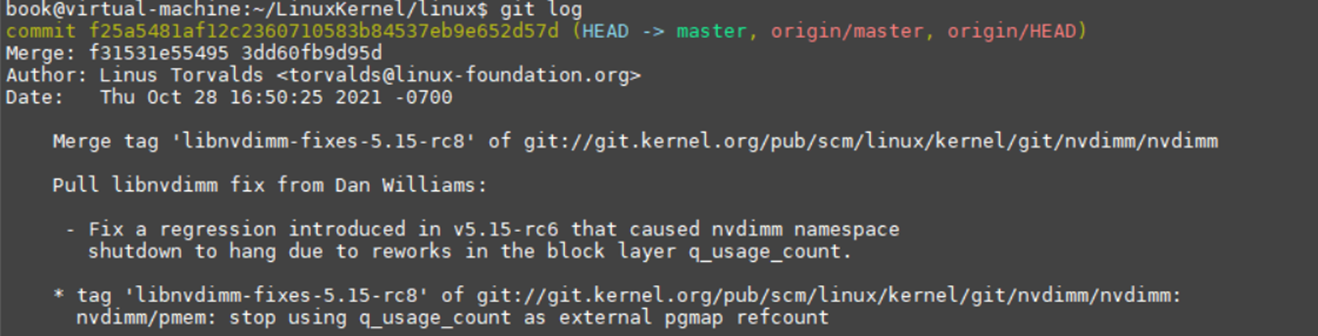

- git log --grep=‘imx6ull’ 根据提交信息关键字搜索。

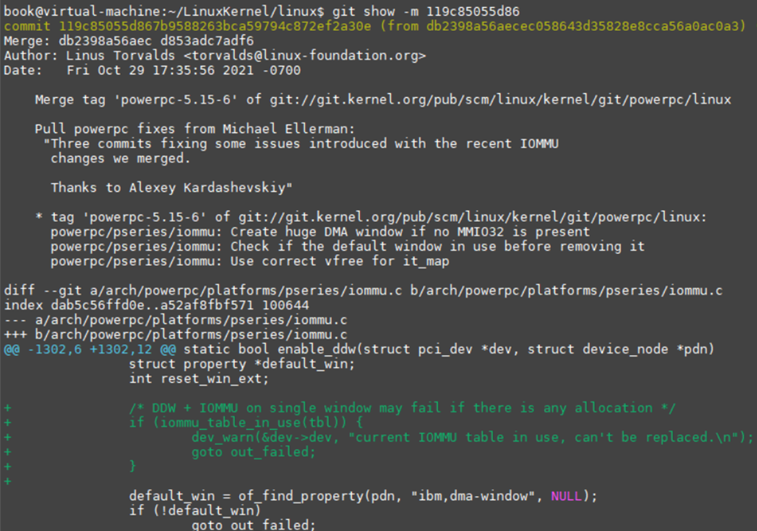

根据commit查看详细的提交说明:查看Merge合并提交信息。
git show –m commit 显示某次Merge合并的详细修改信息。

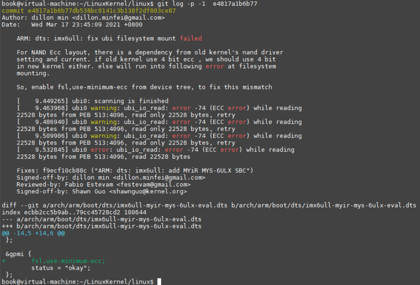

- 通过使用git命令 查看imx6ull ubi文件系统挂载错误问题,git log –grep ‘imx6ull’ --oneline 如何解决,找到对应的 commit id 最前面 黄色 id 值。
- 确定好提交的commit id值以后 使用 git log –p -1 e4817a1b6b77 来查看详细的操作内容

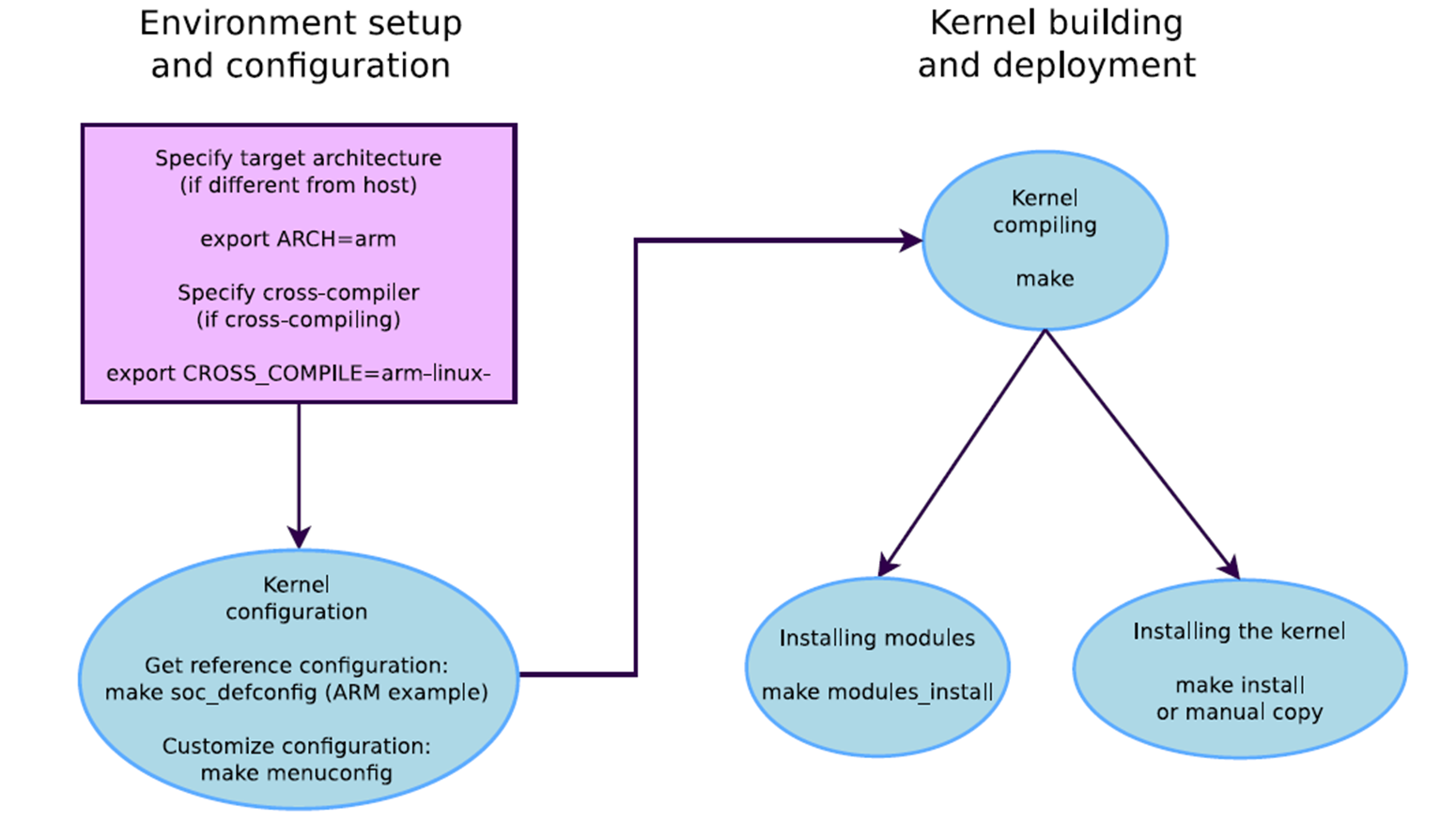

构建Linux内核流程
主要分为两部分
- 环境配置: 选择合适的编译主机环境 系统非常重要
- 安装对Linux内核源码构建所需的环境依赖
- 设置你需要构建的目标单板的架构 工具链
- 内核构建
- make构建可以给bootloader使用的 内核镜像
- make构建 dtb设备树文件(可选
x86架构不需要) - make 构建内核模块驱动
- 安装到合适的位置,替换原有的版本

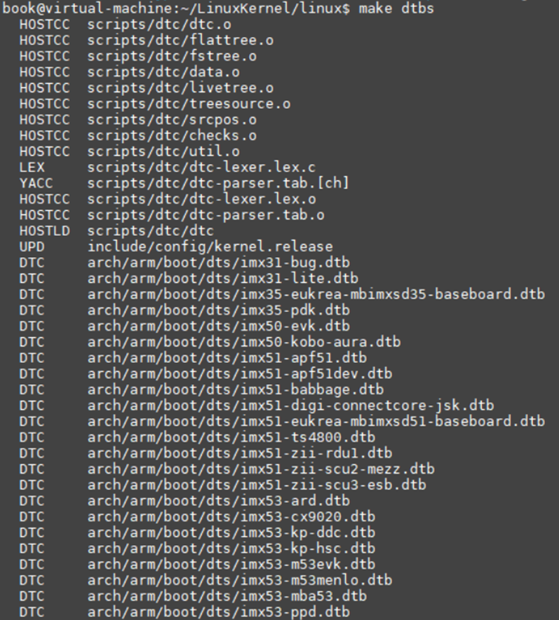

编译设备树
make dtbs -

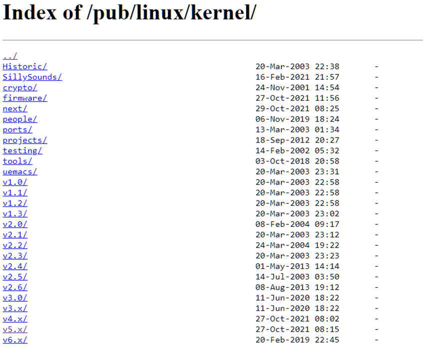

1. 获取主线Linuxkernel
- 所有版本压缩包下载:https://kernel.org/pub/linux/kernel/
- Git仓库源码地址:git clone https://git.kernel.org/pub/scm/linux/kernel/git/torvalds/linux.git

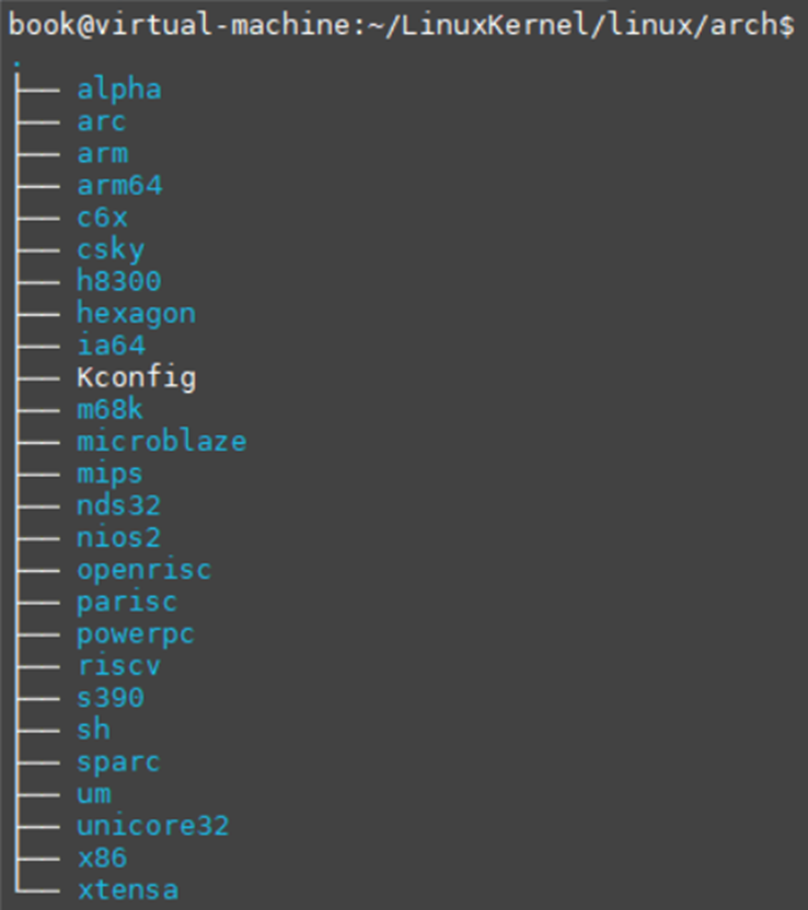

2. Kernel源码目录作用
| kernel源码目录 | 目录功能作用介绍 |
| arch | 包含体系结构的文件。子目录下有不同的架构。 |
| Documentation | 包含内核文档。如果您想找到有关 Linux 某个方面的更多信息,可以直接从这里寻找 |
| drivers | 包含设备驱动程序 - 数以千计。 有一个每种驱动程序的子目录。 |
| fs | 包含 文件系统代码。 |
| include | 包含内核头文件,包括那些工具链需要的文件。 |
| init | 包含内核启动代码。 |
| kernel: | 包含核心功能,包括调度、锁、定时器、电源管理和调试/代码跟踪等。 |
| mm | 包含内存管理。 |
| net | 包含网络协议。 |
| scripts | 包含许多有用的脚本,包括设备树编译器 (DTC)等。 |
| tools | 包含许多有用的工具,包括 Linux 性能计数器工具 perf,分析和追踪等。 |
3. 配置Kernel编译环境
1. 安装Host依赖
- Ubuntu16+ 系统 LinuxKernel编译依赖
sudo apt-get install libc6-armel-cross libc6-dev-armel-cross libncurses5-dev build-essential bison flex libssl-dev bc libelf-dev
2. 设置ARCH
首先,指定要构建的内核的架构将 ARCH 设置为 arch/ 下的目录名称: export ARCH=arm 默认 情况下,内核构建系统假定内核是为主机架构配置和构建的(在我们的例子中为 x86,那么ARCH默认就是x86)。内核构建镜像时将使用此设置。使用目标架构的配置项。使用目标架构的源代码和头文件编译内核。
3. 设置 CROOS_COMPILE
在编译镜像时,内核Makefile调用的编译器是$(CROSS_COMPILE)gcc 在配置时需要已经指定过编译器,因为某些内核配置选项取决于编译器的功能。
本地编译时: 保持CROSS_COMPILE 变量未定义,内核将使用 默认的gcc 为主机架构进行本地编译。
使用交叉编译器时: 为了与本机编译器有所不同,交叉编译器名称的可执行文件以 目标系统、体系结构或着有时是库的名称作为前缀。例如:
- mips-linux-gcc :前缀名称是 mips-linux-
- arm-linux-gnueabi-gcc :前缀名称是 arm-linux-gnueabi-
- riscv64-unknown-linux-gnu-gcc : 前缀名称是 riscv64-unknown-linux-gnu-
- 因此,您可以按如下方式指定您的交叉编译器:export CROSS_COMPILE=arm-linux-gnueabi-
CROSS_COMPILE 其实就是交叉编译工具的前缀名称(gcc、as、ld、objcopy、strip...)。
实际上有两种定义 ARCH 和 CROSS_COMPILE 的方式:
方式一:在 make 命令行上传递 ARCH 和 CROSS_COMPILE :
make ARCH=arm CROSS_COMPILE=arm-linux- ... -
缺点:当您运行任何 make 命令时很容易忘记传递这些变量,从而导致您的构建和配置被破坏。
方式二:定义 ARCH 和 CROSS_COMPILE 作为系统环境变量:
export ARCH=arm export CROSS_COMPILE=arm-linux- -
缺点:它只能在当前 shell 或终端内工作。 您可以将这些设置放在每次开始处理项目时都提供的 文件中。 如果您只使用始终相同的工具链在单一架构上工作,您甚至可以将这些设置放在您的
~/.bashrc文件中,使它们在任何终端上永久可见,设置后使用source ~/.bashrc命令生效。

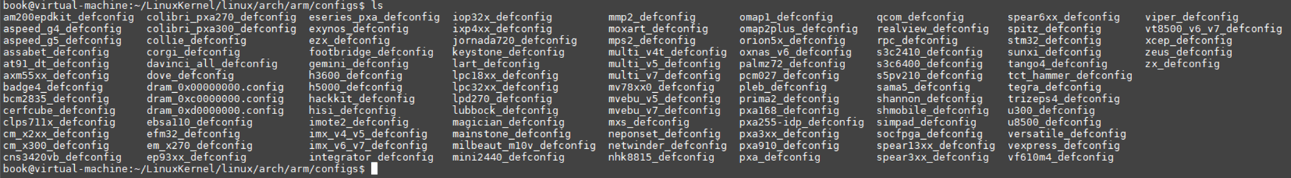

- 默认配置文件可用,通常适用于每个 CPU 系列。
- 它们存储在
arch/<arch>/configs/中 ,并且只是最小的 .config 文件(仅与默认设置有一些不同)。 - 运行 make help 以查找是否可用于您的平台。要加载默认配置文件,只需运行。
make <CPU>_defconfig这将覆盖您现有的 .config 文件!

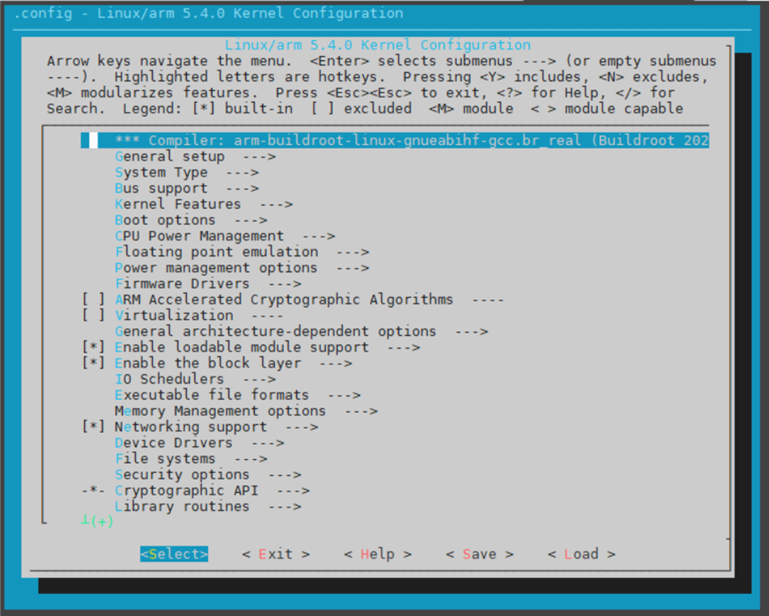

配置之后,可以进入配置菜单界面进行配置更改(make menuconfig 默认可以不用修改)。
