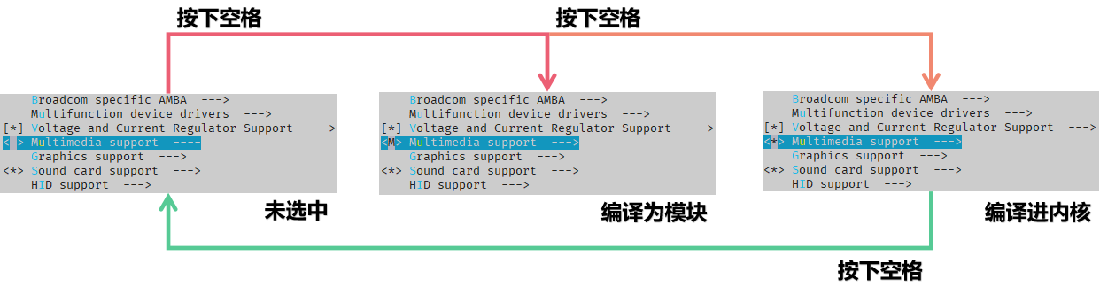

也可以使用 Y M N 键来修改选项:
在 Kconfig 的界面中按 / 键,进入搜索页面。

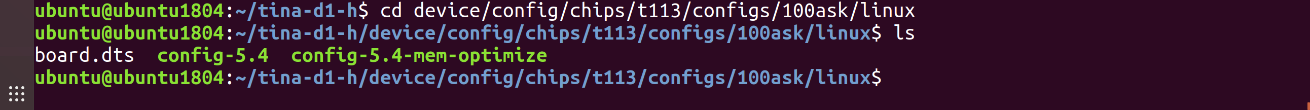

在TinaSDK 内Linux kernel的设备树 会默认和 boot0 uboot optee保存在一起,以便加速启动,所以 没有办法 单独编译设备树,去打包升级,我们只能通过在TinaSDK目录下使用 make 命令 来打包整个系统 系统会自动帮你编译 Linux设备树文件。
配置内核模块
在上一章节,介绍了如何使用Kconfig修改配置,举例使用在 tina-sdk 源码目录下 通过 make kernel_menuconfig命令直接进入内核菜单选项,进行配置内核选项,但是这种做法,只能保证本次编译有效,一旦使用了 make distclean 或者 make clean 过内核源码目录缓存,配置就会失效。
在TinaSDK 里面,整套编译系统框架基于 openwrt 14版本进行扩展支持,所以在内核选项配置层面,也延续了 原有的编译修改方式。如果我们需要修改内核配置项,并保存生效,则需要了解清楚openwrt对内核模块/配置文件是如何进行处理的。
内核默认配置文件在 device/config/chips/t113/configs/100ask/linux/目录下,一般情况下原厂提供SDK都会提供,默认的config文件和 tinasdk的关联性很强,一般情况下不能直接去 修改这里的 config文件,修改过后导致你编译kernel时出现很多选项依赖问题。
如果遇到修改内核配置并保存,我们应该如何操作呢?
如下所示,我们以增加 选择 默认支持的 gt911驱动模块为例,不使用 make kernel_menuconfig进入内核菜单配置界面,而是直接在 TinaSDK源码根目录下 执行 make menuconfig 进入 到 kernel modules 一层层找到 我们的 驱动模块。

找到 Input device support ,进入。
找到 Sensors 空格勾选并进入。
空格选中 <*> sunxi gpadc driver support ,保存并退出配置页面。
之后编译内核,打包烧录即可。
