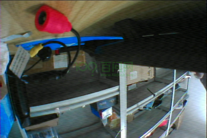

执行成功之后,图片会保存的路径在/tmp目录下,
# ls /tmp/
bmp_NV21_1.bmp bmp_NV21_4.bmp dnsmasq.leases subsys
bmp_NV21_2.bmp bmp_NV21_5.bmp fw_printenv.lock
bmp_NV21_3.bmp dbus messages
可以通过ADB工具把图片传至windows进行查看。
