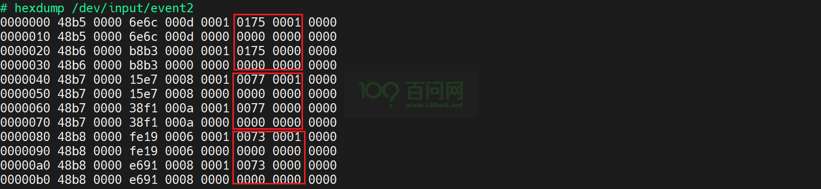

执行指令之后,依次按下按键 k1 、k2 和 k3,会出现以下信息,
这样就可以根据返回的数据来进行应用。
