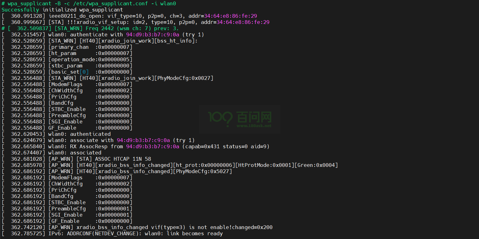

完成以上操作,执行以下指令,连接Wi-Fi节点:
wpa_supplicant -B -c /etc/wpa_supplicant.conf -i wlan0
获取IP地址
有以上这一些log信息打印,表明连接成功,但是还需要使用udhcpc
工具来分配ip地址,否则无法连接外网。
