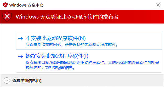

安装usb驱动
在我们连接好开发板以后,先按住 T113s3-Industrial-DevKit 开发板 烧录默认 也 称为FEL 烧写模式按键,之后按一下 系统复位按键也称 RESET 复位键,就可以自动进入烧写模式。
InstallUSBDrv.exe
drvinstaller_IA64.exe
drvinstaller_X86.exe
UsbDriver/
drvinstaller_X64.exe
install.bat
安装完成后,会提示,Windows已成功更新你的驱动程序。

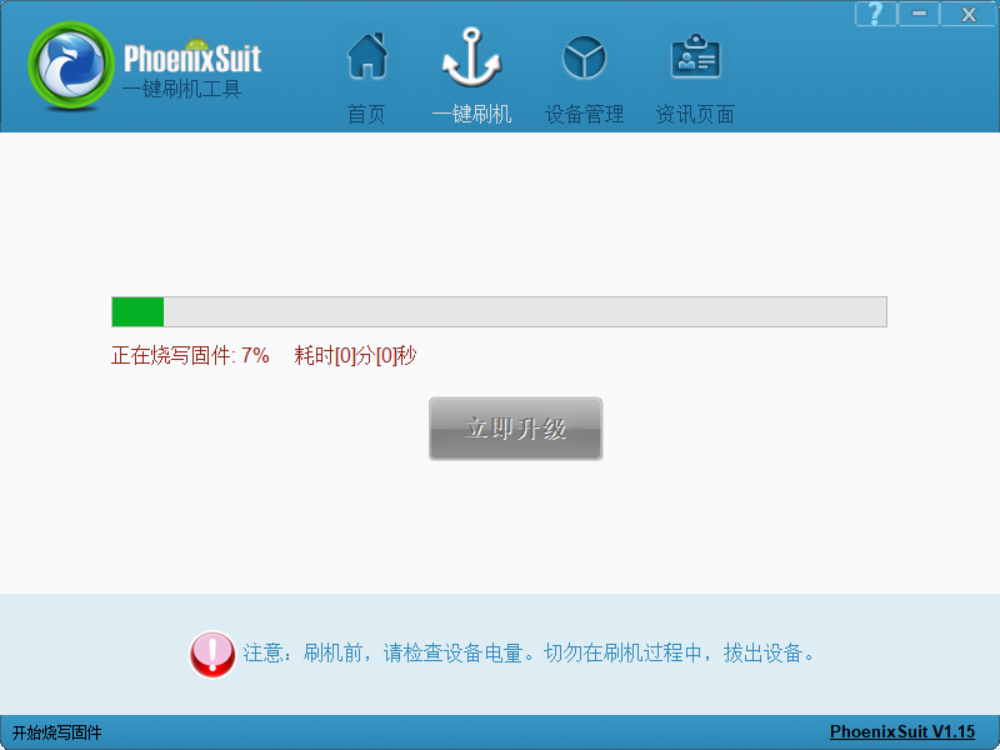

打开软件后 软件主界面如下图所示
接下来 我们需要切换到 一键刷机窗口,如下图所示,点击红框标号1,在弹出的新窗口内,我们点击 红框2 浏览 找到我们刚才解压过的 SPI nand镜像 tina_t113-100ask_uart3.img ,选 中镜像后,最后点击红框3 全盘擦除升级
点击完成后,不需要理会 弹出的信息,这时 我们拿起已经连接好的开发板,先按住 FEL 烧写模式按键,之后按一下 RESET 系统复位键,就可以自动进入烧写模式并开始烧写。
烧写时会提示烧写进度条,烧写完成后 开发板会自己重启。
