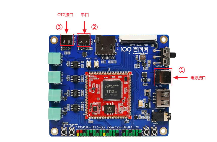

开发板启动连接接口如下:
接入①12v电源、③USB-OTG和②USB串口。拨动电源开关,即可启动开发板。
windows下使用 ADB登录系统
连接OTG线
将开发板配套的两根typec线,一根 直接连接至 开发板 OTG烧录接口 另一头连接至电脑的USB接口,开发板默认有系统,接通otg电源线就会通电并直接启动。
