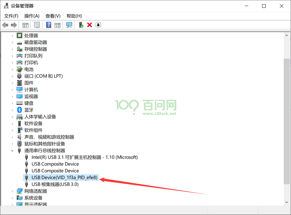

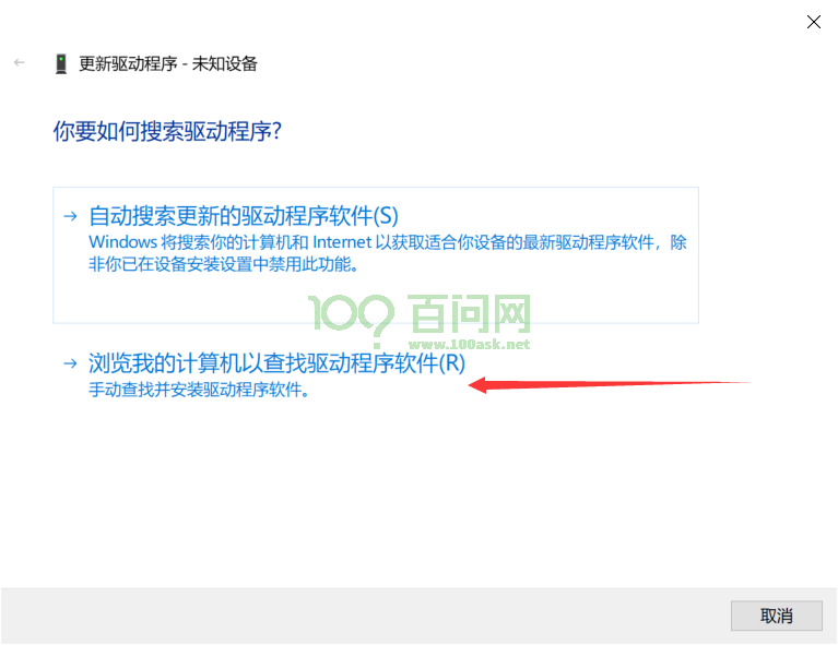

安装usb驱动
在我们连接好开发板以后,先按住 T113s3-Pro 开发板 烧录默认 也称为FEL 烧写模式按键,不要松开,之后按一下 系统复位按键也称 RESET 复位键,再松开FEL键,就可以自动进入烧写模式。
InstallUSBDrv.exe
drvinstaller_IA64.exe
drvinstaller_X86.exe
UsbDriver/
drvinstaller_X64.exe
install.bat
Windows_FlashDevice_001
安装完成后,会提示,Windows已成功更新你的驱动程序。
