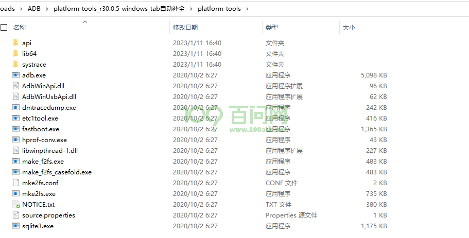

安装windows板ADB
点击链接下载Windows版ADB工具 ADB.7z 下载完成后解压,可以看到如下目录,
添加到 Windows系统环境变量里面
