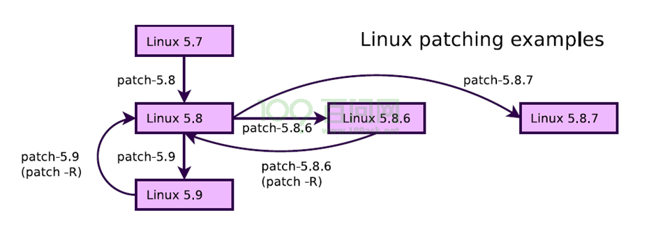

应用Linux Patch补丁
两种类型的 Linux 补丁:
要么适用于之前的稳定版本(从 x.< y-1 > 至 x.y )
或者对当前稳定版本进行修复(从 x.y 至 x.y.z)
可以下载 gzip 或 xz(小得多)压缩文件。始终为patch -p1 生成。
需要在顶层内核源码目录下运行patch命令。
cd linux-5.7
# From 5.7 to 5.8.6
xzcat ../patch-5.8.xz | patch -p1
xzcat ../patch-5.8.6.xz | patch -p1
# Back to 5.8 from 5.8.6
xzcat ../patch-5.8.6.xz | patch -R -p1
# From 5.8 to 5.8.7
xzcat ../patch-5.8.7.xz | patch -p1
# Renaming directory
cd ..; mv linux-5.7 linux-5.8.7
