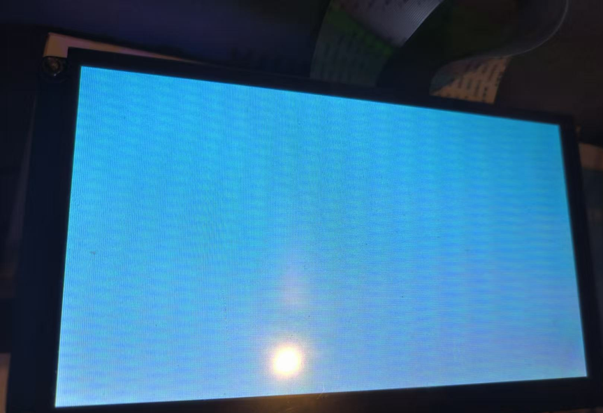

T113s3使用案例
c代码:
#include <sys/types.h> //open需要的头文件
#include <sys/stat.h>
#include <fcntl.h>
#include <unistd.h> //write
#include <sys/mman.h> //mmap 内存映射相关函数库
#include <stdlib.h> //malloc free 动态内存申请和释放函数头文件
#include <string.h>
#include <linux/fb.h>
#include <sys/ioctl.h>
//32位的颜色
#define Black 0x00000000
#define White 0xffFFFFFF
#define Red 0xffFF0000
#define Green 0xff00ff00
#define Blue 0xff99ffff
int fd;
unsigned int *fb_mem = NULL; //设置显存的位数为32位
struct fb_var_screeninfo var;
struct fb_fix_screeninfo fix;
int main(void)
unsigned int i;
int ret;
/*--------------第一步--------------*/
fd = open("/dev/fb0",O_RDWR); //打开framebuffer设备
if(fd == -1){
perror("Open LCD");
/*--------------第二步--------------*/
//获取屏幕的可变参数
ioctl(fd, FBIOGET_VSCREENINFO, &var);
//获取屏幕的固定参数
ioctl(fd, FBIOGET_FSCREENINFO, &fix);
//打印分辨率
printf("xres= %d,yres= %d \n",var.xres,var.yres);
//打印总字节数和每行的长度
printf("line_length=%d,smem_len= %d \n",fix.line_length,fix.smem_len);
printf("xpanstep=%d,ypanstep= %d \n",fix.xpanstep,fix.ypanstep);
/*--------------第三步--------------*/
fb_mem = (unsigned int *)mmap(NULL, var.xres*var.yres*4, //获取显存,映射内存
PROT_READ | PROT_WRITE, MAP_SHARED, fd, 0);
if(fb_mem == MAP_FAILED){
perror("Mmap LCD");
memset(fb_mem,0xff,var.xres*var.yres*4); //清屏
sleep(1);
/*--------------第四步--------------*/
//将屏幕全部设置成蓝色
for(i=0;i< var.xres*var.yres ;i++)
fb_mem[i] = Blue;
sleep(2);
memset(fb_mem,0x00,var.xres*var.yres*4); //清屏
munmap(fb_mem,var.xres*var.yres*4); //映射后的地址,通过mmap返回的值
close(fd); //关闭fb0设备文件
代码运行效果屏幕变成蓝色:
