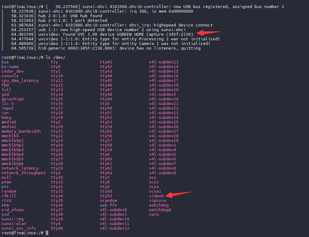

之后编译系统,启动,将 USB 切换为 HOST 模式(默认是 Device)
cat /sys/devices/platform/soc/usbc0/usb_host
这里测试使用的是采集卡,输出如下,可以看到 Video0 已经出来了

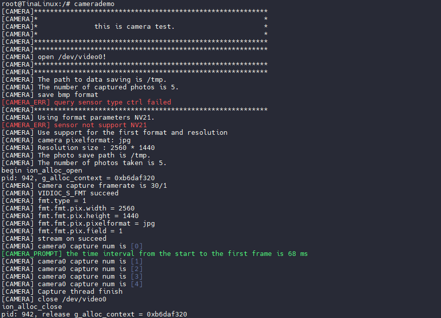

测试摄像头,运行 camerademo 拍照,拍摄的照片位于 /tmp 文件夹下
