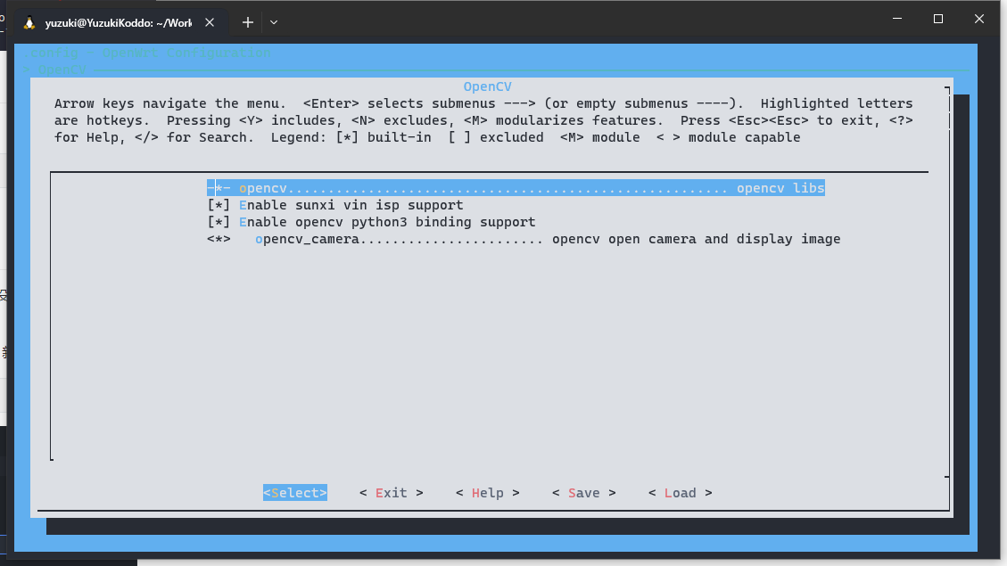

使用 Python3 操作 OpenCV
勾选 OpenCV-Python3 包
m menuconfig 进入软件包配置,勾选
OpenCV --->
<*> opencv....................................................... opencv libs
[*] Enabel sunxi vin isp support
[*] Enabel opencv python3 binding support
然后编译固件即可,请注意 Python3 编译非常慢,而且需要编译机有16G以上内存,需要耐心等待下。
