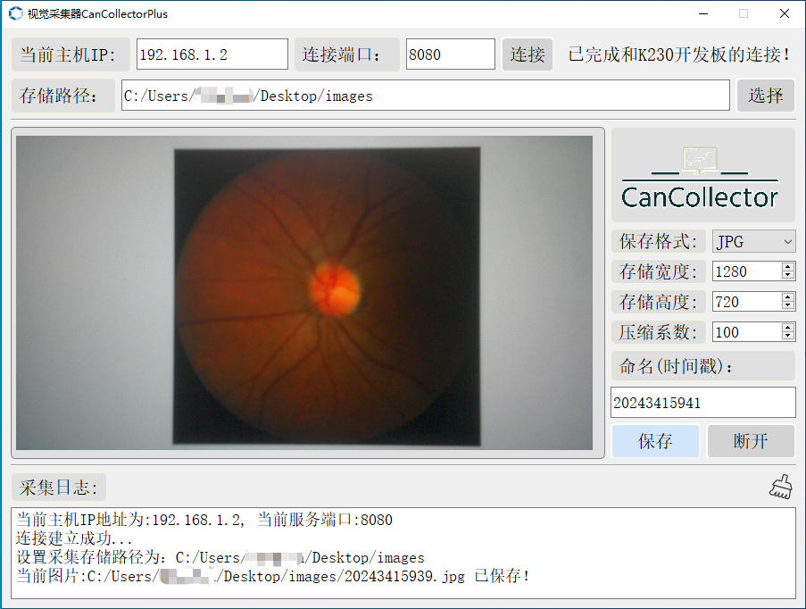

11.2.6 数据采集
在PC端配置主机IP和端口,或者直接点击连接按钮采用默认配置,建立PC端和K230端的连接。左侧会实时显示K230视频流,
配置采集参数,选择合适的图片,点击保存按钮完成采集。采集的图片会保存在选择的目录下。
采集示例:
保存结果:
退出采集,点击断开按钮,大核命令行输入q并回车,小核输入q并回车。
