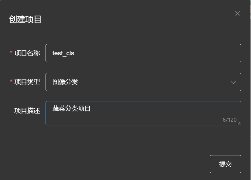

8.1.2 创建项目
点击“创 建项目”按钮,创建一个蔬菜分类项目。
然后单击选中该项目作为当前项目。

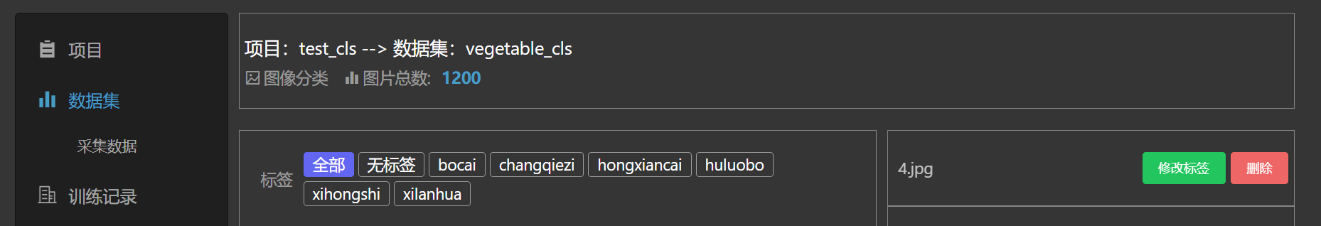

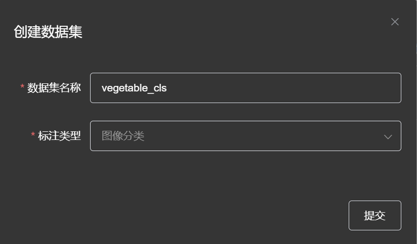

8.1.3 创建数据集
选择“数据集”选项卡,点击“创建数据集”按钮。

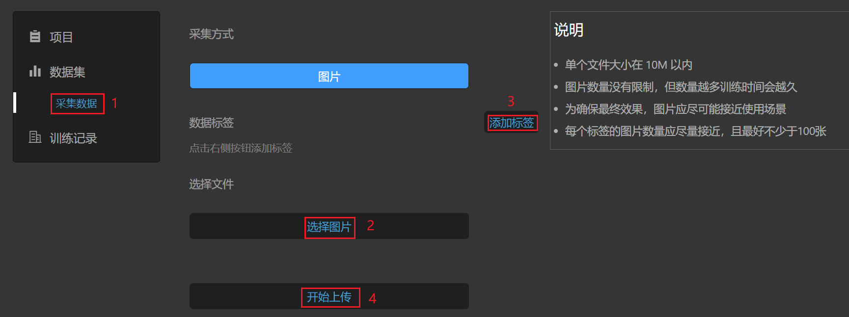

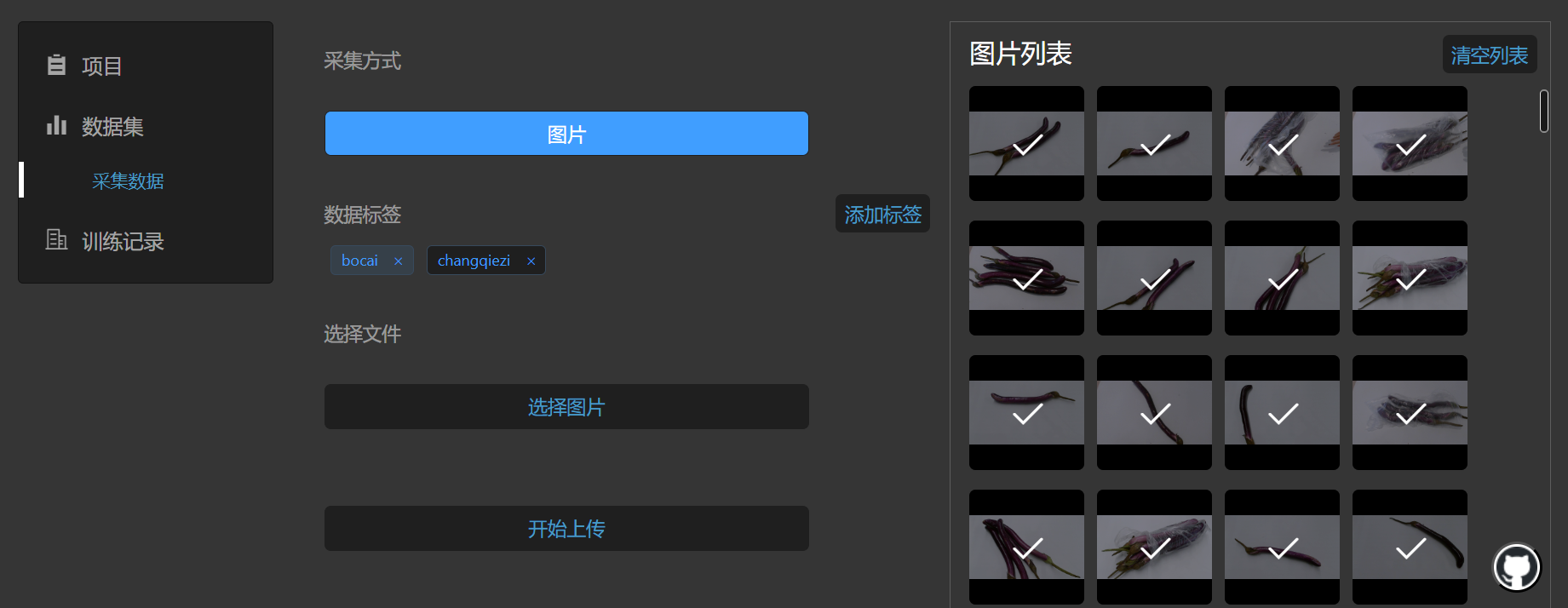

点击“绑定”按钮,将新创建的数据集和当前选中的项目绑定。然后进行图片上传,并完成标注。请按下图步骤完成。
每次选择一个类别的所有图片,添加标签并选中,然后点击开始上传,重复上述过程。数据上传示例如下图:
数据集上传完毕后,可以点击“数据集”选项卡进行预览。

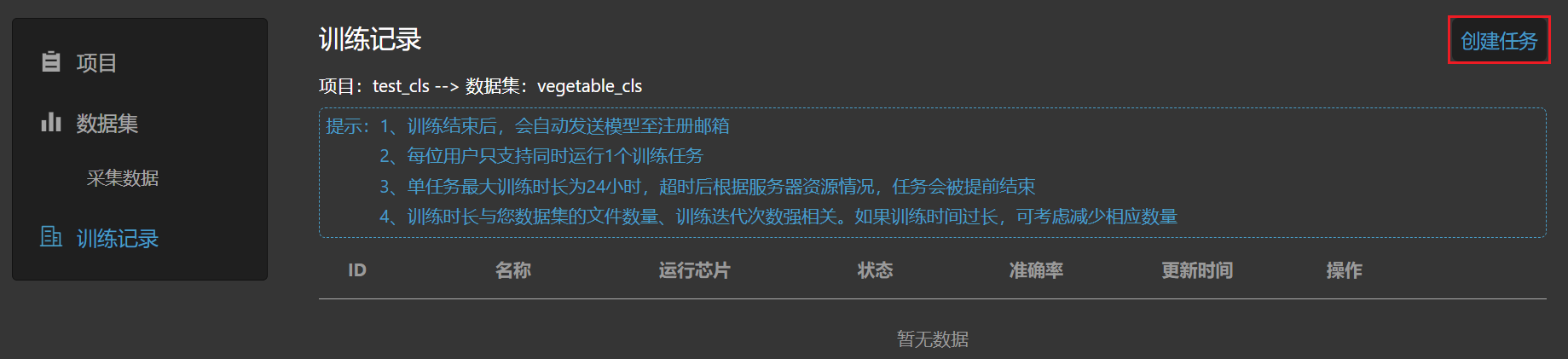

8.1.4 创建训练任务
进入“训练记录”选项卡,点击“创建任务”按钮。

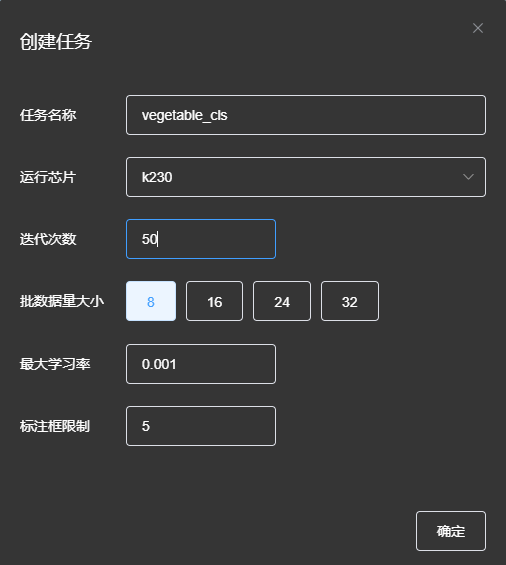

配置训练参数,创建新任务。
注意:标注框限制是目标检测任务的训练参数,在创建图像分类参数时可以使用默认值。

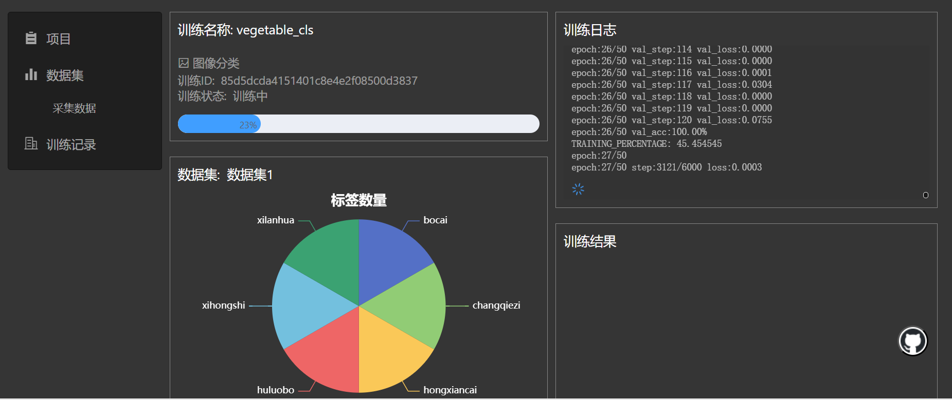

新任务创建后等待任务训练完成,点击“详情”按钮可以查看任务执行情况。
当云端服务器训练资源可用时,该任务会进入训练阶段。点击“详情”按钮可以查看任务的训练情况,如下图所示。

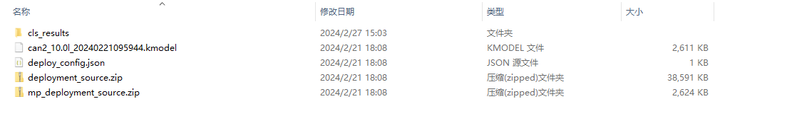

训练结束后可以下载部署包,同时部署包也会发送给您注册的邮箱。
部署包解压后,目录如下:
目录说明:
|-cls_result # 此目录存放分类正确的示例图片
|-*.kmodel # 开发板部署所用kmodel
|-deploy_config.json # 部署配置文件
|-deployment_source.zip # C++部署资源
|-mp_deployment_source.zip # MicroPython部署资源

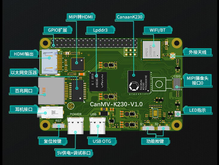

现在要将得到的kmodel在CanMV-K230开发板部署。CanMV-K230开发板如下图所示:
在进行上板部署前,您需要准备好:
- CanMV-K230开发板一块;
- USB-TypeC数据线一条;
- SD卡一张;
- 读卡器一个;
- Hdmi显示器一台,满足1080P;
- 网线一根,也可不用网络传输,直接使用SD卡拷贝文件;

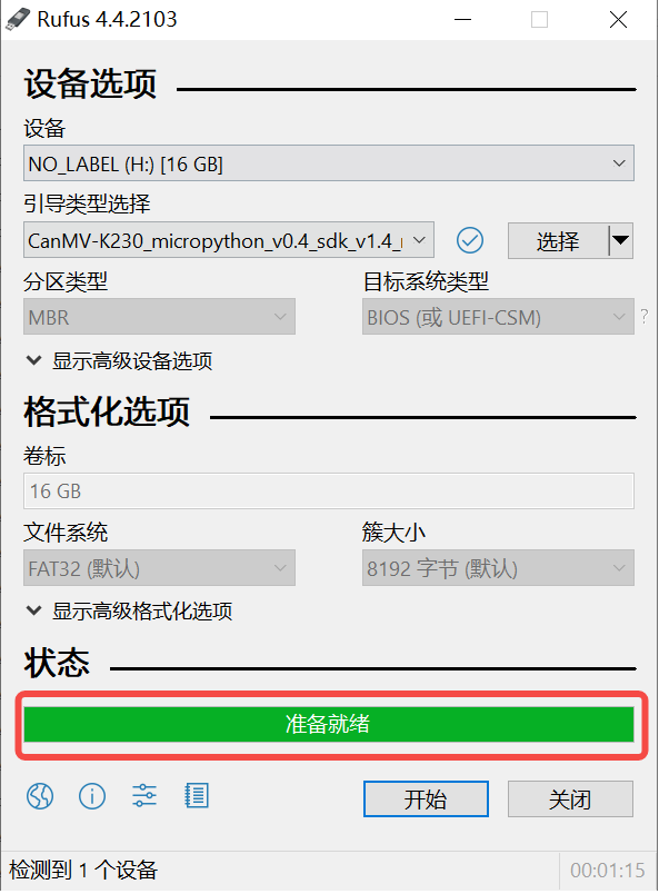

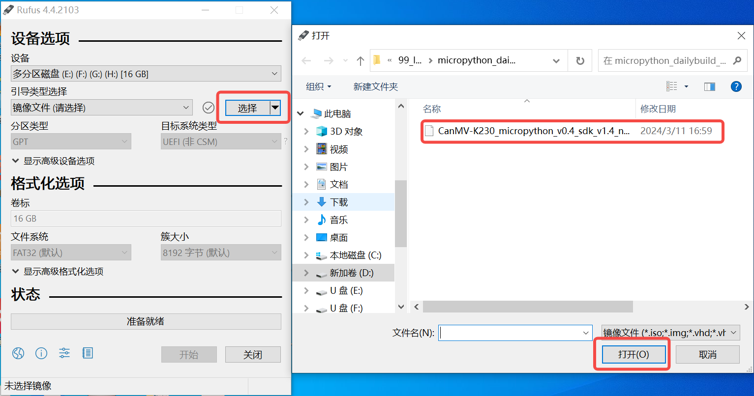

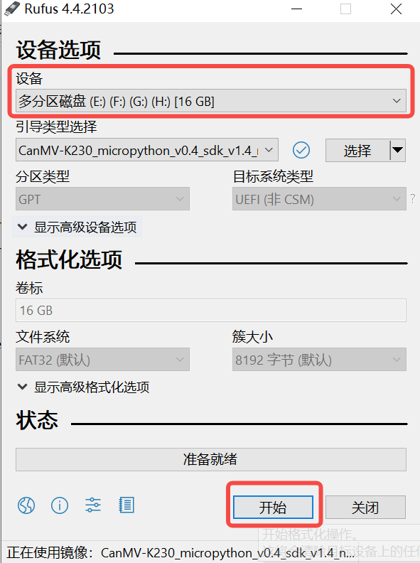

Windows:
Windows下可通过rufus工具对TF卡进行烧录,rufus工具下载地址。
1)将SD卡插入PC,然后启动rufus工具,点击工具界面的”选择”按钮,选择待烧写的固件。
2)点击“开始”按钮开始烧写,烧写过程有进度条展示,烧写结束后会提示“准备就绪”。
烧录结束后,将SD卡插入开发板上电启动:

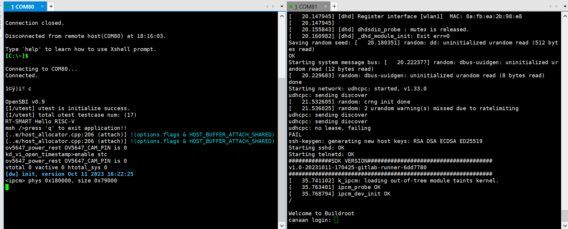

- 串口工具调试
安装串口调试工具:MobaXterm安装:在https://mobaxterm.mobatek.net/download.html下载安装。
MobaXterm启动后,选择Session–>Serial:
Serial Port选择两个连续的串口,波特率Speed(bps)选择115200。
需要登录的是小核串口,进入后输入root登录;不需要登录的是大核串口,进入后按”q”回车,退出自启人脸识别程序。

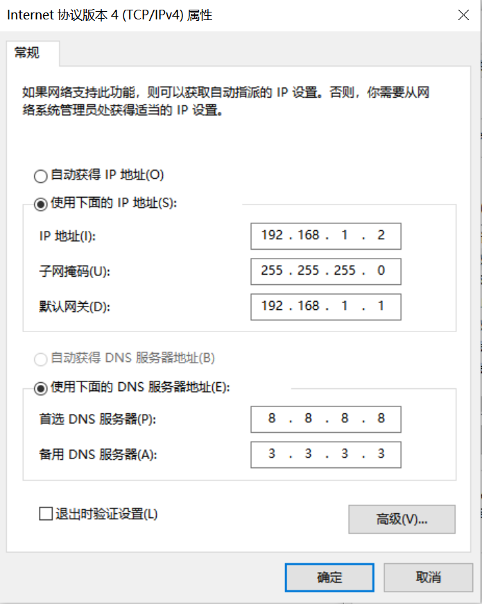

- Windows系统PC端网络配置
控制面板->网络和共享中心->更改适配器设置->以太网网卡->右键属性->选中(TCP/IPv4)->属性
配置IP地址、掩码、网关,配置DNS服务器地址:

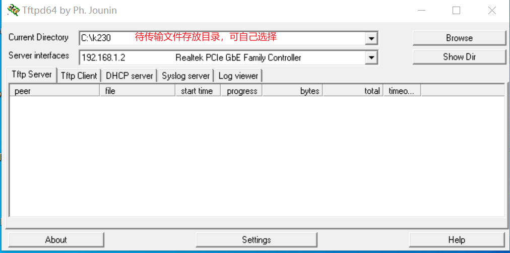

- 本地网络TFTP拷贝
安装tftp通信工具,下载地址:https://bitbucket.org/phjounin/tftpd64/downloads/
启动tftpd64,配置待传输文件存放目录和服务网卡
# 以下代码在小核串口执行
# 将PC上tftpd64配置文件存放目录中的文件传输至开发板的当前目录
tftp -g -r your_file 192.168.1.2
# 将开发板当前目录下的文件传输至tftpd64配置文件存放目录
tftp -p -r board_file 192.168.1.2

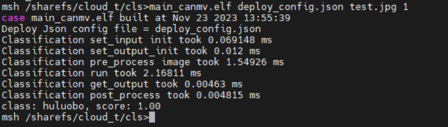

8.1.6 上板运行
- 静态图推理
连接大核串口,执行下述命令:
cd /sharefs/test_cls
# .elf <deploy_config.json> <input_path> <debug_mode>
# deploy_config.json:部署配置文件;
# input_path:推理图片路径,如果是视频流推理,设为None;
# debug_mode:调试模式,0为不调试,1为简单调试,2为详细调试;
./main_canmv.elf deploy_config.json test.jpg 0
静态图推理效果:

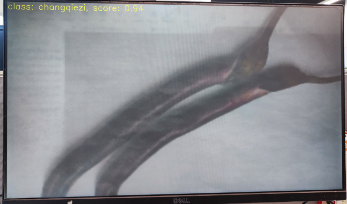

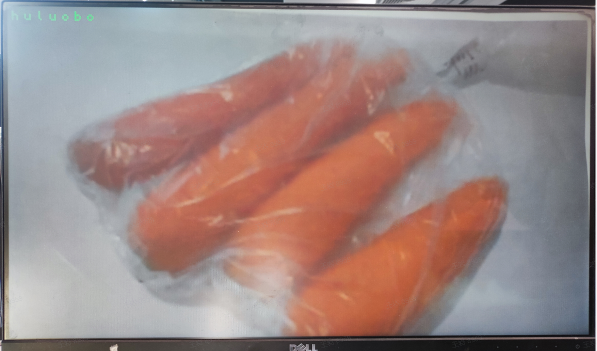

- 视频流推理
连接大核串口,执行下述命令:
# input_path:推理图片路径,视频流推理设为None;
./main_canmv.elf deploy_config.json None 0
视频流推理效果:

8.1.7.1 镜像烧录
烧录MicroPython的镜像,在嘉楠开发者社区 (canaan-creative.com)的资料下载页面,点击左侧的K230/Images,选择CanMV-K230_micropython_v##_sdk_v##__nncase_v###.img.gz下载。版本选择请参考deploy_config.json文件中的“nncase_version”字段。并使用8.1.5.1章节的方法进行烧录。

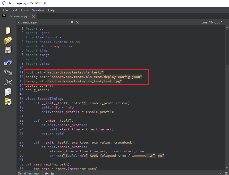

8.1.7.3 安装IDE

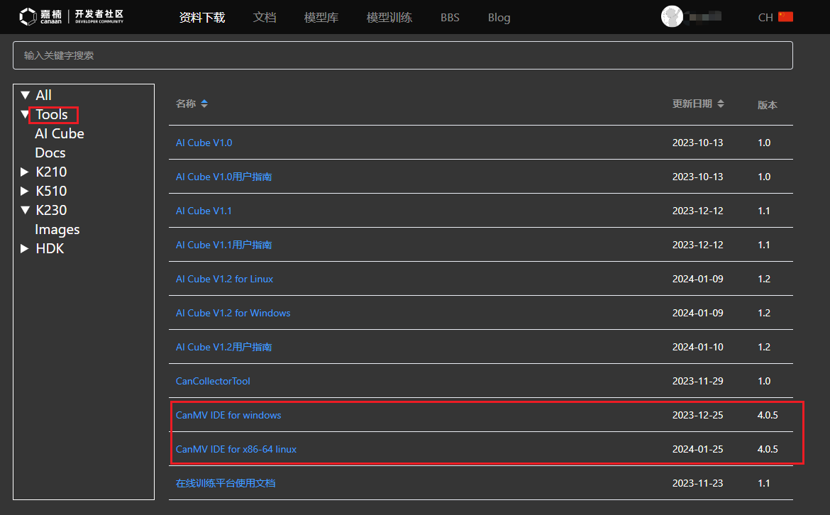

安装CanMV IDE,在嘉楠开发者社区 (canaan-creative.com)的资料下载页面,点击左侧的Tools,根据您的系统下载图中CanMV IDE不同版本的安装包安装。

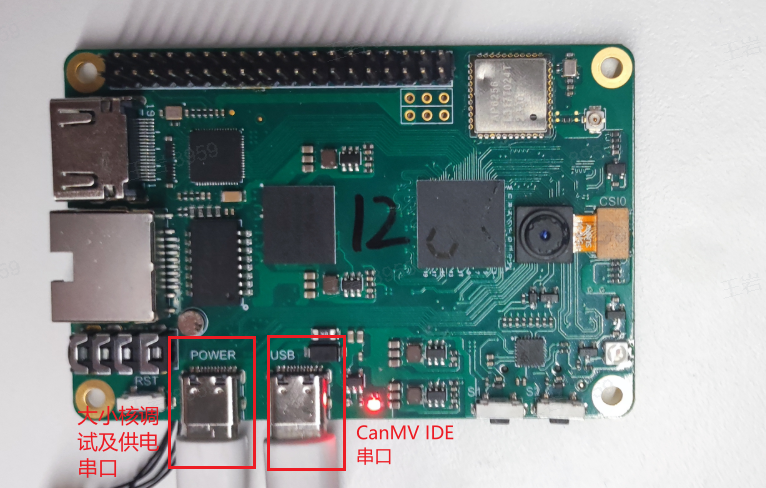

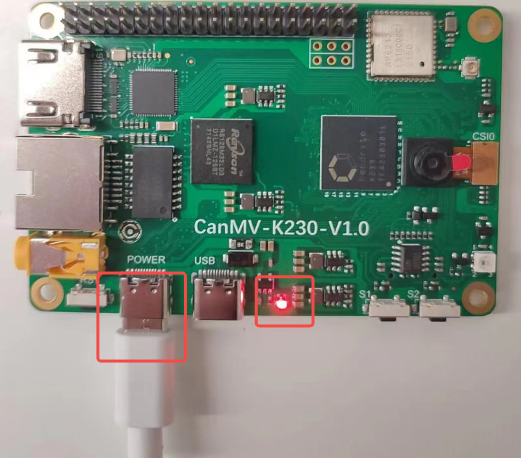

8.1.7.4 上电启动
按照下图连接开发板,上电启动:

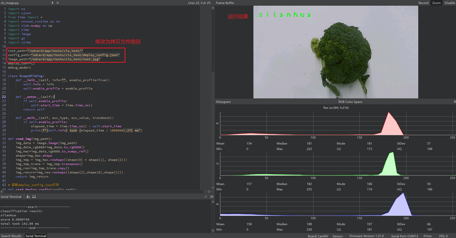

启动CanMV IDE,打开文件,选择解压后的mp_deployment_source.zip中的cls_image.py文件,修改下图红框中的文件路径为您自行拷贝的文件路径,进行单图推理:
或者打开cls_video.py文件,修改文件路径为您文件拷贝的目录,进行视频推理,视频推理效果如下图:
当左下角连接状态变为如下图状态时:
点击该按钮连接串口。选择除大小核串口外的第三路串口:
连接后点击绿色三角按钮运行。
单图推理结果如图所示:
视频推理结果如图所示:

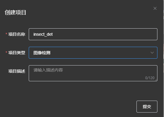

8.2.2 创建项目
点击“创建项目”按钮,创建一个昆虫检测项目。
然后单击选中该项目作为当前项目。

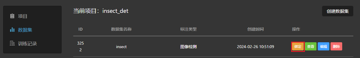

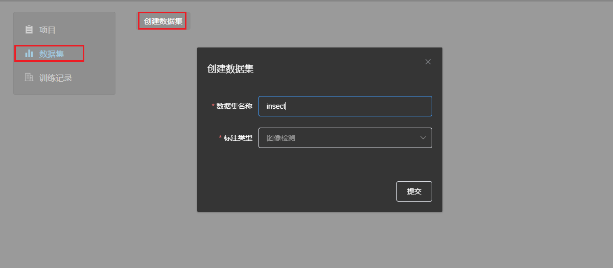

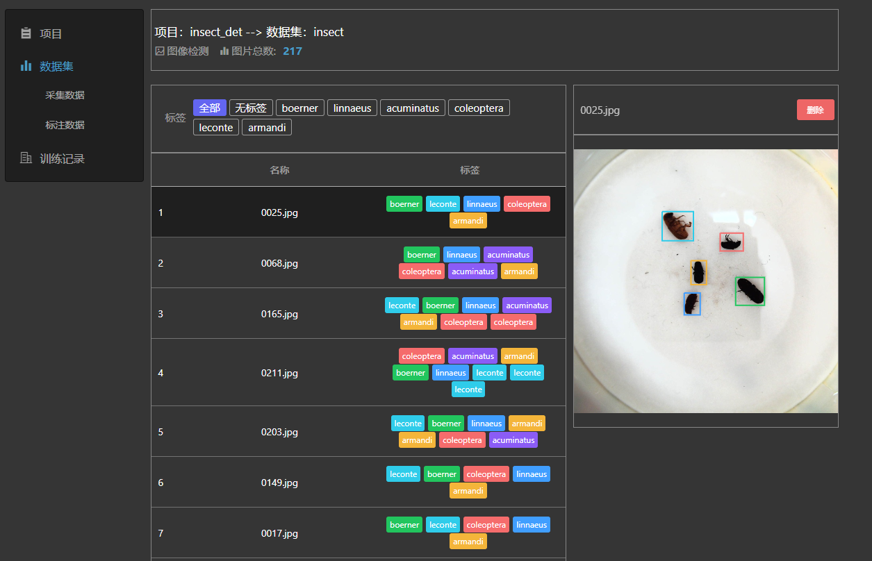

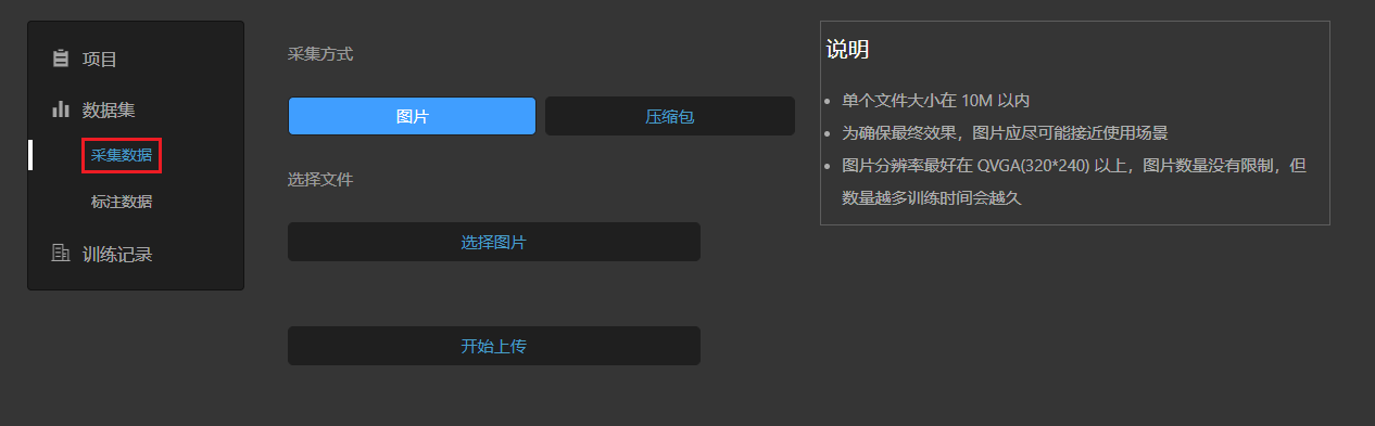

8.2.3 创建数据集

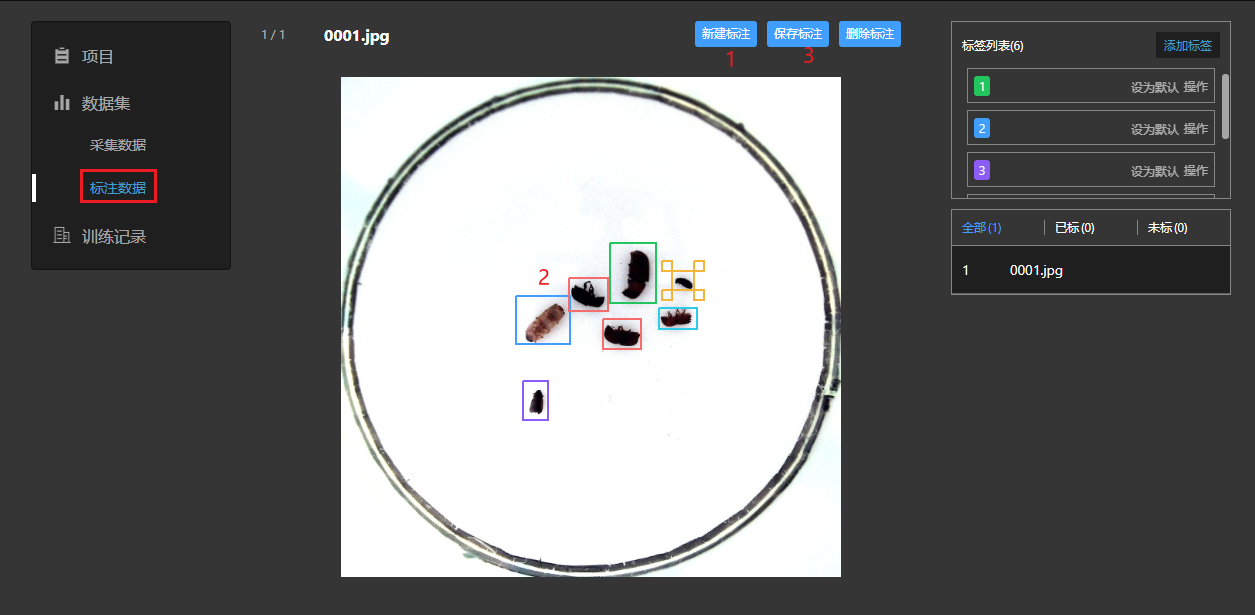

然后进行图片上传和标注。请按下图步骤完成。

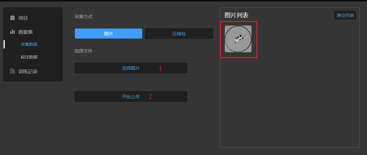

如果您选择图片类型上传,请选择图片,点击“开始上传”:
然后点击“标注数据”,完成上传数据集的标注:

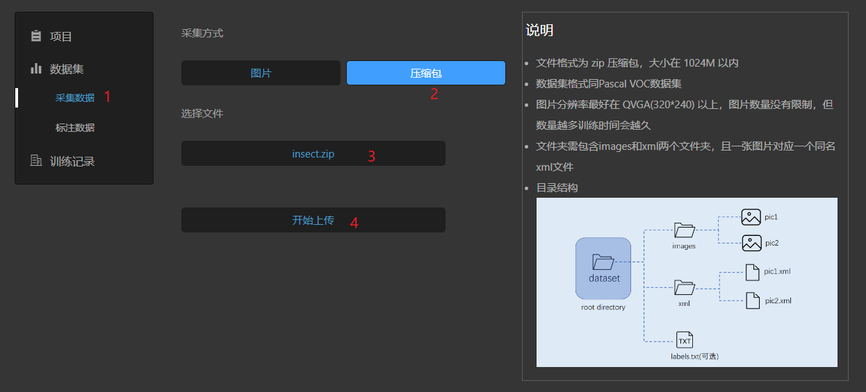

如果您选择压缩包格式上传,请按照要求组织您的数据:

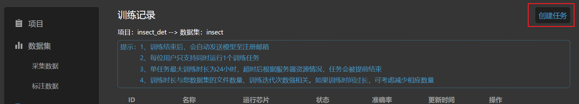

8.2.4 创建训练任务

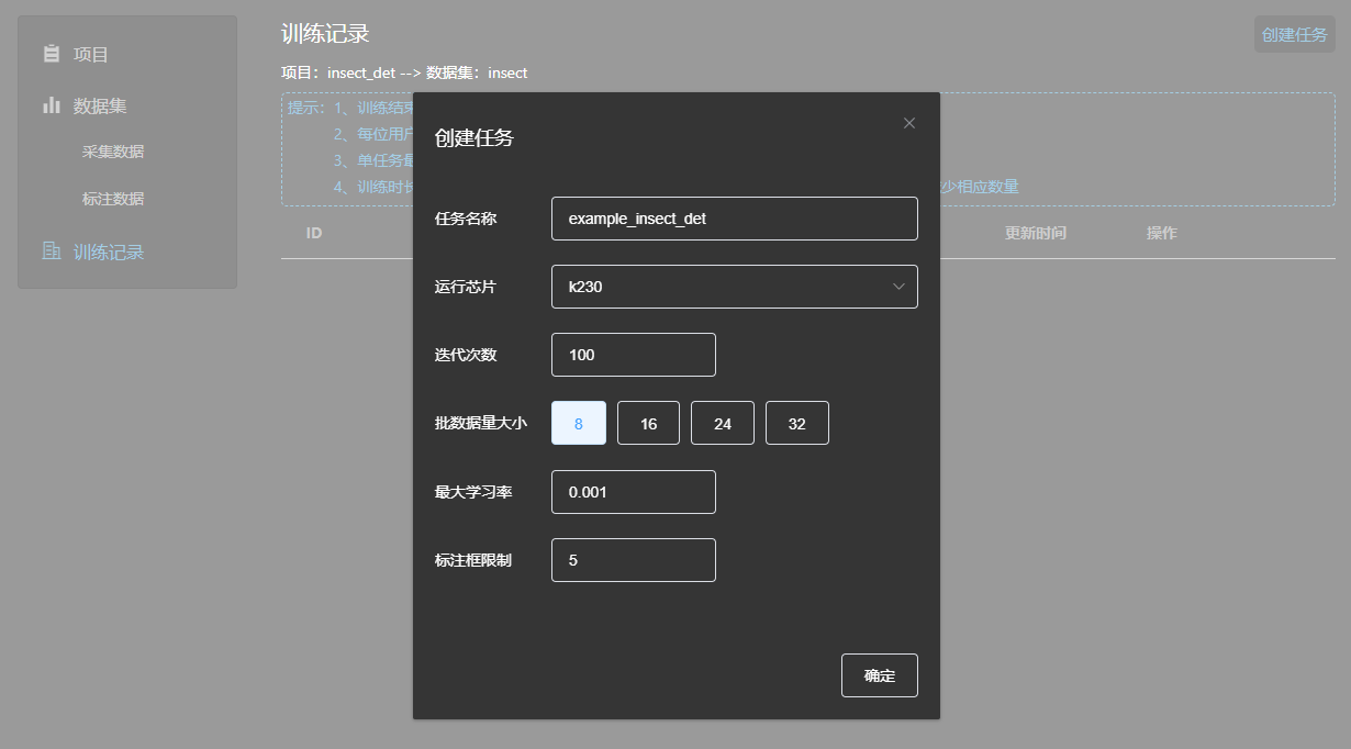

配置训练参数,创建新任务。
注意:标注框限制是目标检测任务的训练参数,表示每个标注框最小应为5*5的框,单位为px。

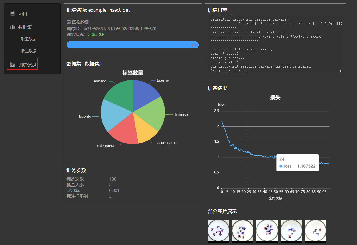

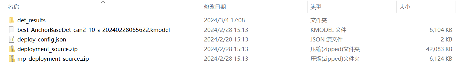

部署包解压后,目录如下:
目录说明:
|-det_result # 此目录存放部分测试样本检测结果

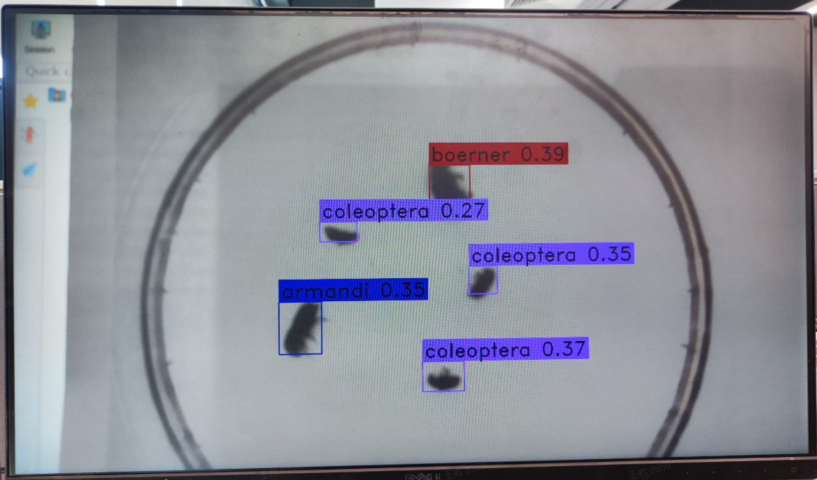

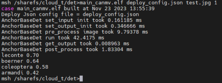

8.2.6 上板运行
- 静态图推理
连接大核串口,执行下述命令:
cd /sharefs/test_det
静态图推理效果:

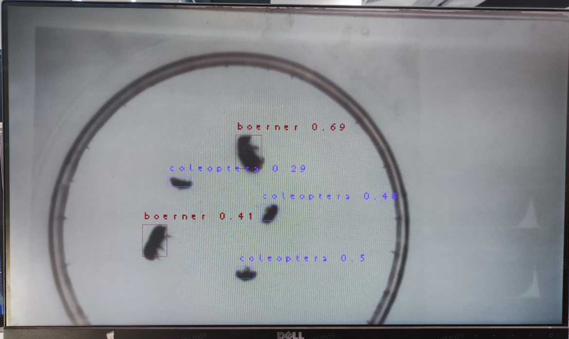

- 视频流推理
连接大核串口,执行下述命令:
# deploy_config.json:部署配 置文件;
视频流推理效果:

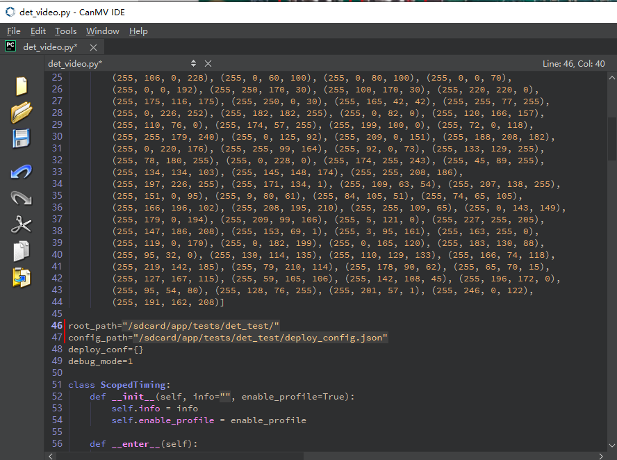

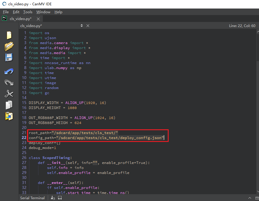

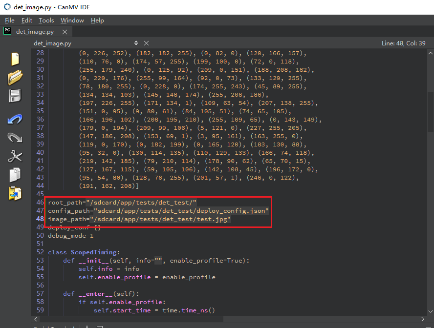

8.2.7.4 上电启动
按照下图连接开发板,上电启动 :
或者打开cls_video.py文件,修改文件路径为您文件拷贝的目录,进行视频推理:

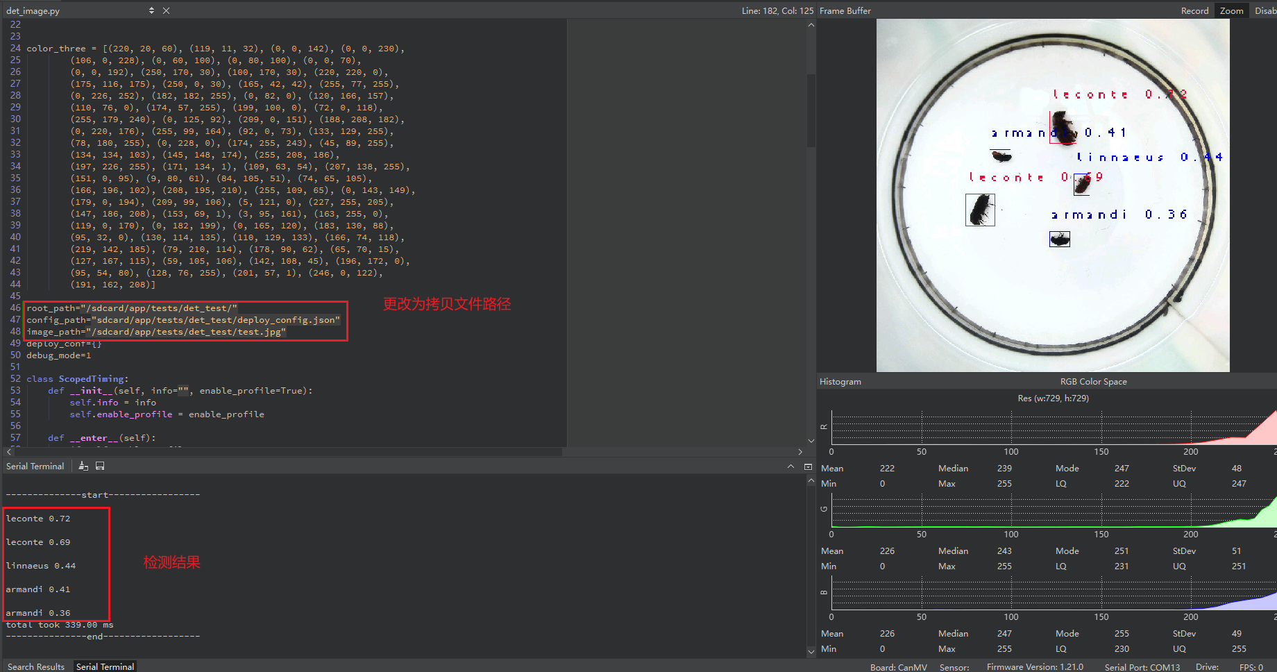

当左下角连接状态变为如下图状态时:
连接后点击绿色三角按钮运行。
单图推理结果如下:
视频推理结果:
