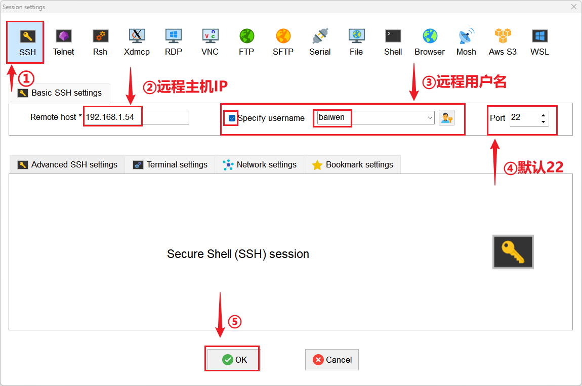

2. 选择会话类型
这里我们需要选择 SSH 图标、做相应的配置,如下所示:
image-20250811115001849
  • ① 选择 SSH 图标;
  • ② 输入 dshanpi-a1 IP地址(每个人的IP地址都不一样,也许是静态设置或者动态获取的,具体可以登录串口或者屏幕查看);
  • ③ 打勾并输入设置的远程用户名;
  • ④ 端口号默认是22;
  • ⑤ 点击 OK,会自动启动会话。
