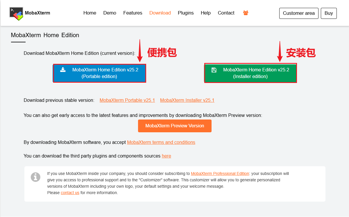

获取MobaXerm工具
我们可以在主机windows上选择下载 MobaXterm 的 安装包 或者 便携包(如果主机是macOS/Linux,推荐 WindTerm)。MobaXterm 官方下载地址如下:
MobaXterm Xserver with SSH, telnet, RDP, VNC and X11 - Home Edition
这里我们下载的是免费版本,已足够我们日常开发使用。下面有 Portable edition(便携包)和 Installer edition(安装包):
根据个人需求,选择其中一个下载即可(不知道安装哪个的,不要犹豫,就下载便携包,即下即用免安装)。

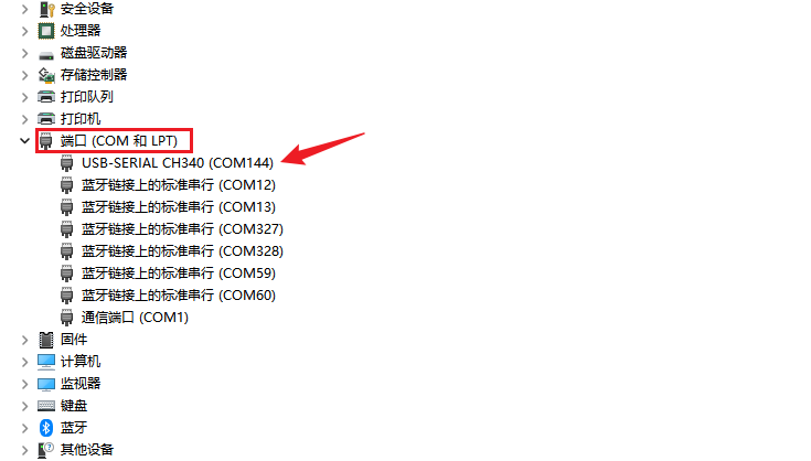

根据前面连接串口之后,打开 设备管理器,展开 “端口 (COM和LPT)” 分类,我们可以看到类似如下端口号(记住它,后面有大用):
- USB-SERIAL CH340 : 就是我们使用的USB转串口模块(如 CH340, CP2102等)。
- COM144: 这个是电脑识别到USB转串口模块 自动随机分配 的端口号。
注意!!! 如果这里没有显示对应的端口号,需要检查如下: ①主机系统是否是window11以上,是则会自动安装USB转串口模块对应的驱动;如果是windows11以下,需要安装对应的驱动(怎么安装?安装驱动精灵或者前往对应官网手动下载驱动)。 ②串口在硬件上是否连接正确(如果不知道怎么连接,可以完完全全参考我们的连接教程)。

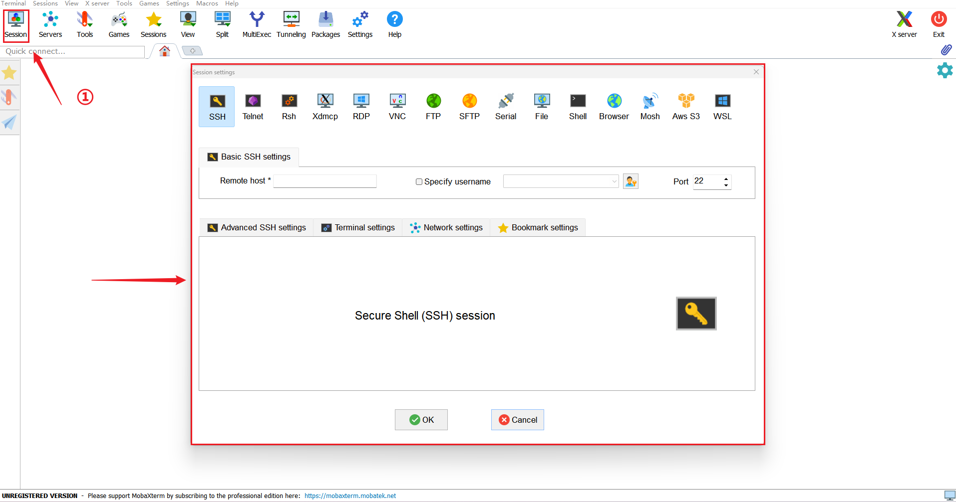

1. 启动新会话
打开 MobaXterm ,点击左上角的 会话 (Session)
按钮,或使用快捷键 Ctrl+Shift+N
,如下图所示:

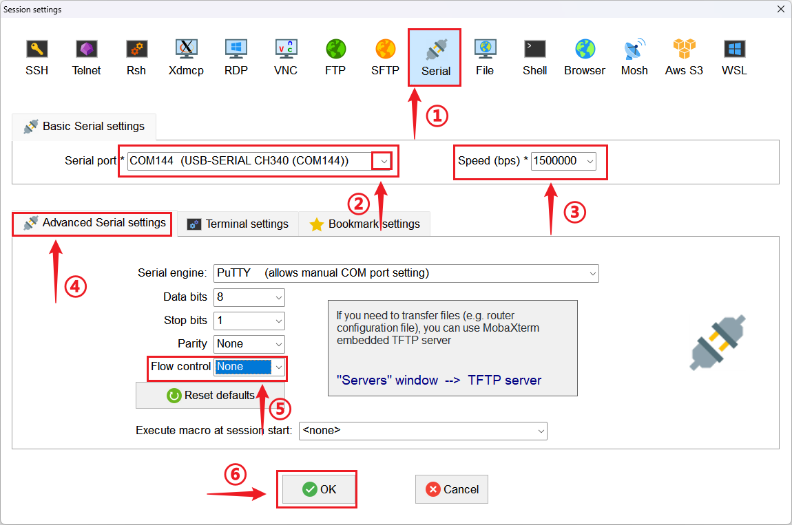

2. 选择会话类型
MobaXterm 这个工具比较强大,支持很多会话类型(如SSH、Serial、VNC等)。这里我们需要选择 串口 (Serial)
图标、做相应的配置,如下所示:
- ① 选择
串口 (Serial)
图标; - ② 从下拉菜单中选择记下的 COM 端口号(如COM144);
- ③ 设置数据传输的速率。此值必须与目标设备的波特率设置一致(以百问网 dshanpi-a1(RK3576) 为例,波特率是1500000);
- ④ 点击高级串口设置 (Advanced Serial settings);
- ⑤ Flow control (流控制) 此选项用于协调设备间的数据流。在绝大多数调试场景中,应将其设置为
None
; - ⑥ 点击
OK
,会自动启动会话。
