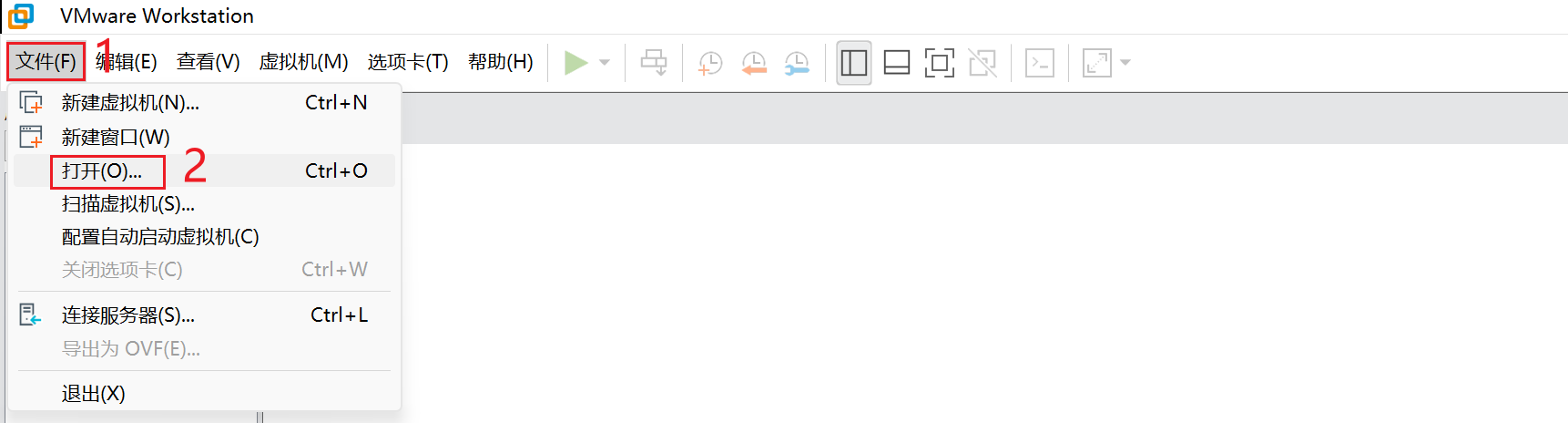

​ 请提前安装好VMware虚拟机工具,打开Ubuntu20.04 :
image-20250728161138838

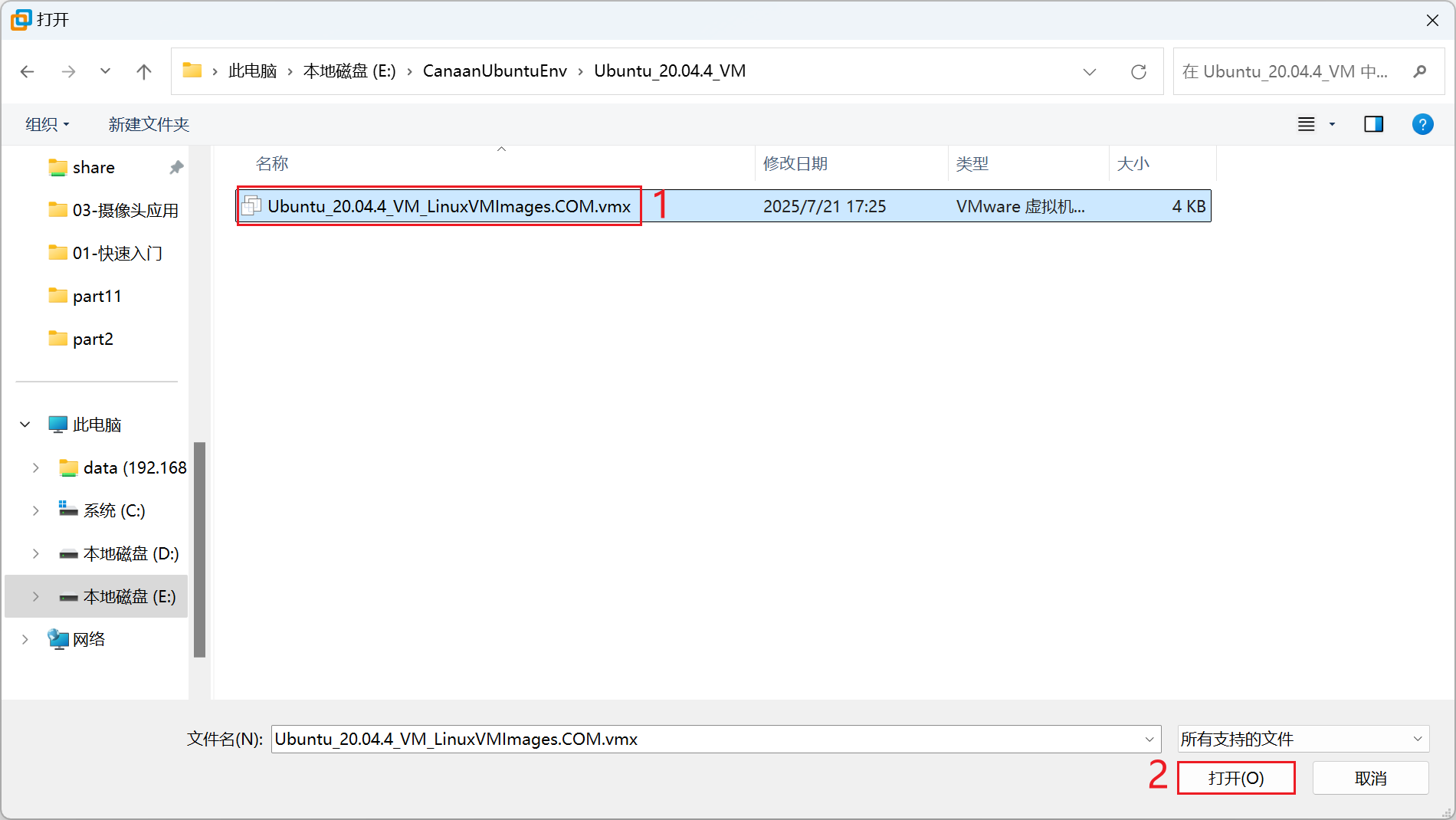

选择Ubuntu20.04 的vmx文件。
image-20250728161230605

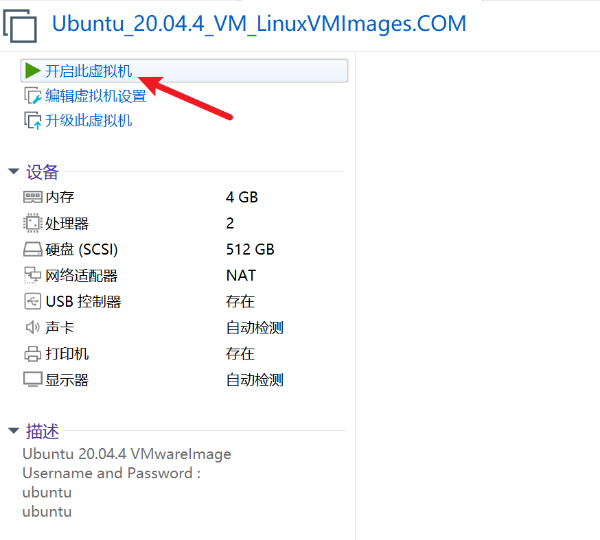

打开虚拟机:
image-20250728161331507
开启后如果遇到弹窗选择我已复制该虚拟机。

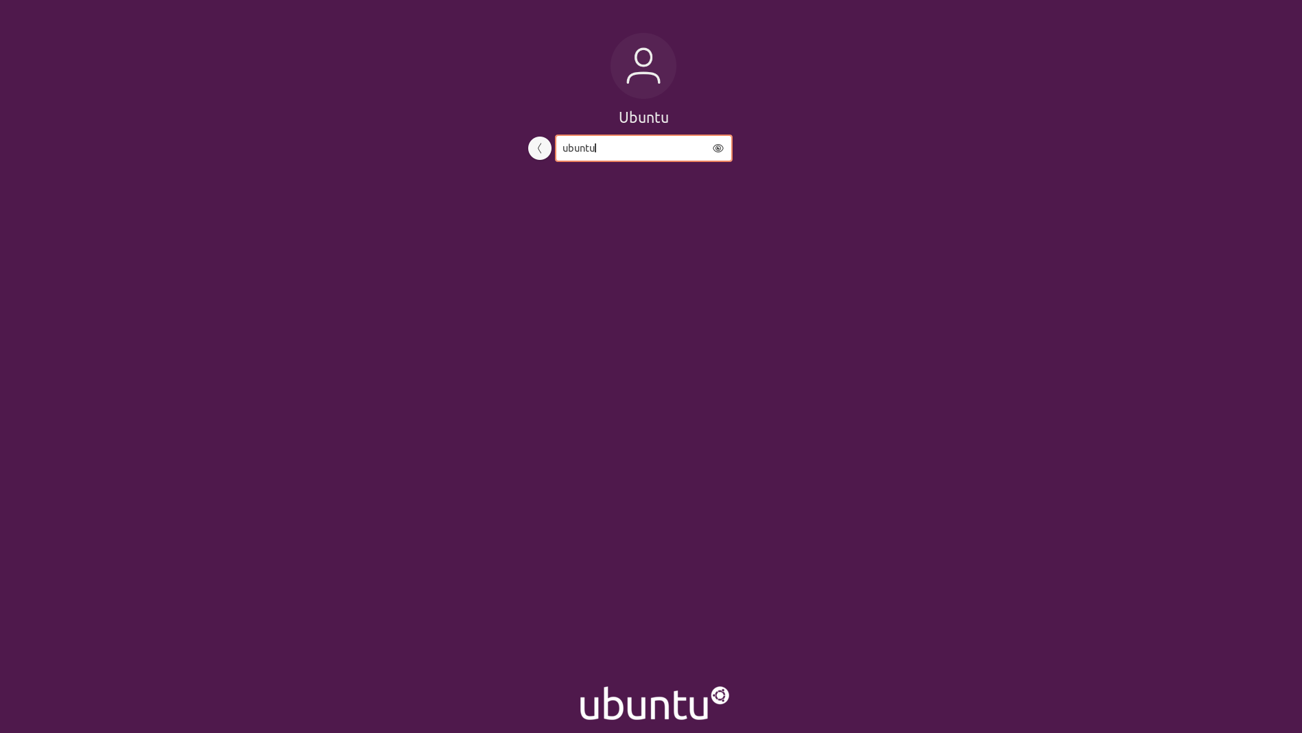

开启后等待虚拟机启动,启动完成后登录账号,虚拟机的账号密码均为: ubuntu
image-20250728161448556

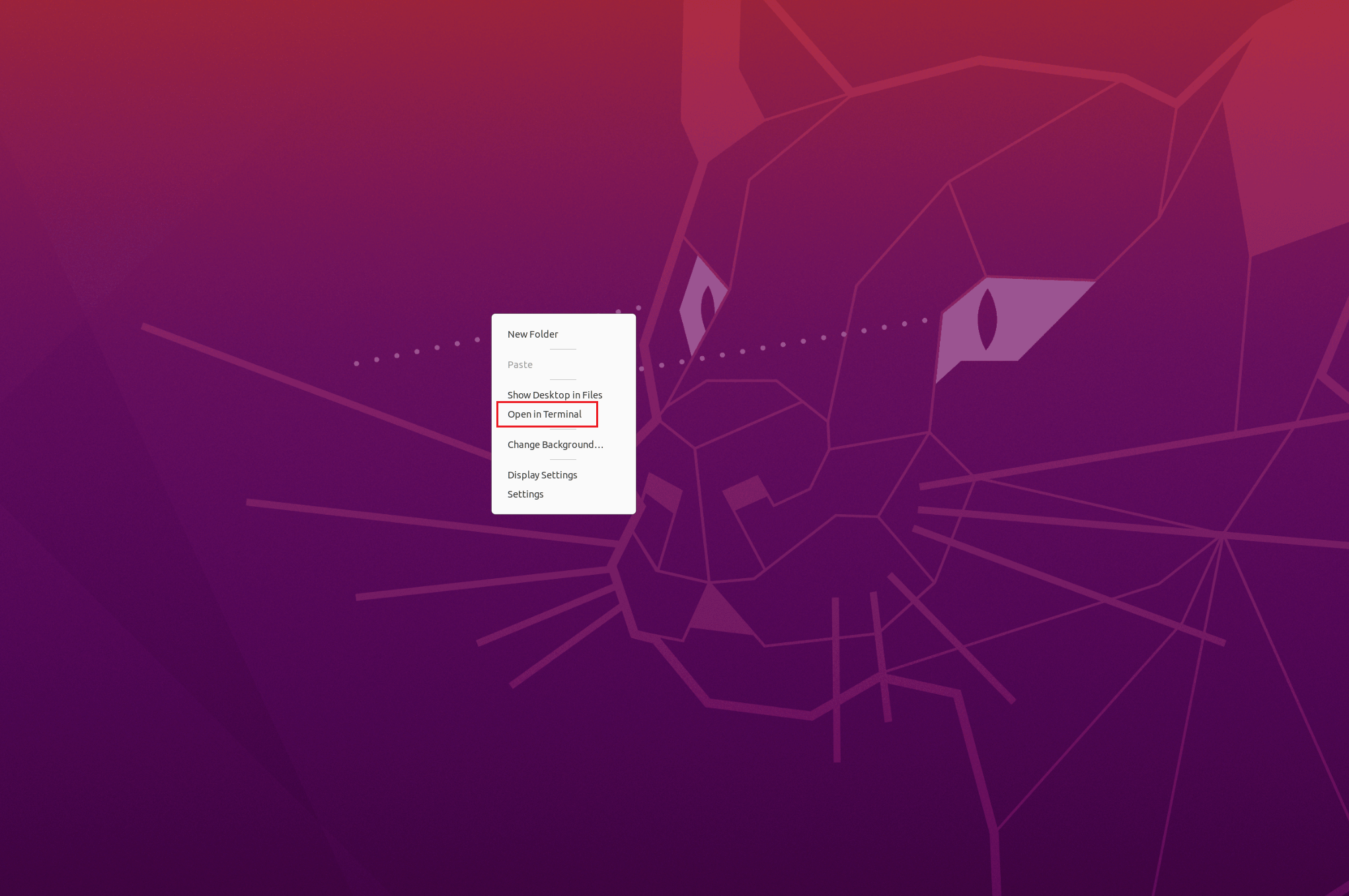

右键选择Open in Terminal,即可打开终端。
image-20250728161717297
