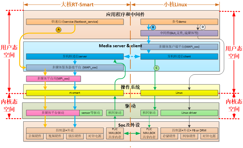

K230 SDK 软件架构层次如图 1-1 所示:
logo
图1-1 K230 SDK 软件架构图

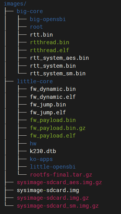

编译完成后,在output/xx_defconfig/images目录下可以看到编译输出产物。
文本 描述已自动生成
images目录下镜像文件说明如下:
sysimage-sdcard.img -------------是sd和emmc的非安全启动镜像;
sysimage-sdcard.img.gz --------是SD和emmc的非安全启动镜像压缩包(sysimage-sdcard.img文件的gzip压缩包),烧录时需要先解压缩。
sysimage-sdcard_aes.img.gz是SD和emmc的aes安全启动镜像压缩包,烧录时需要先解压缩。
sysimage-sdcard_sm.img.gz是SD和emmc的sm安全启动镜像压缩包,烧录时需要先解压缩。
安全镜像默认不会产生,如果需要安全镜像请参考4.3.4使能安全镜像。
大核系统的编译产物放在images/big-core目录下。
小核系统的编译产物放在images/little-core目录下。

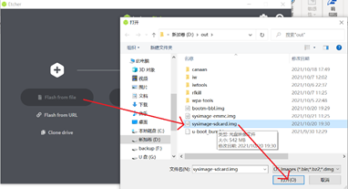

Windows下可通过balena Etcher工具对sd卡进行烧录(balena Etcher工具下载地址)。
1)将TF卡插入PC,然后启动balena Etcher工具,点击工具界面的"Flash from file”按钮,选择待烧写的固件,如下图。
图形用户界面, 应用程序 描述已自动生成

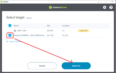

2)点击工具界面的“Select target”按钮,选择目标sdcard卡。
图形用户界面, 文本, 应用程序 描述已自动生成
图5-2 选择SD卡

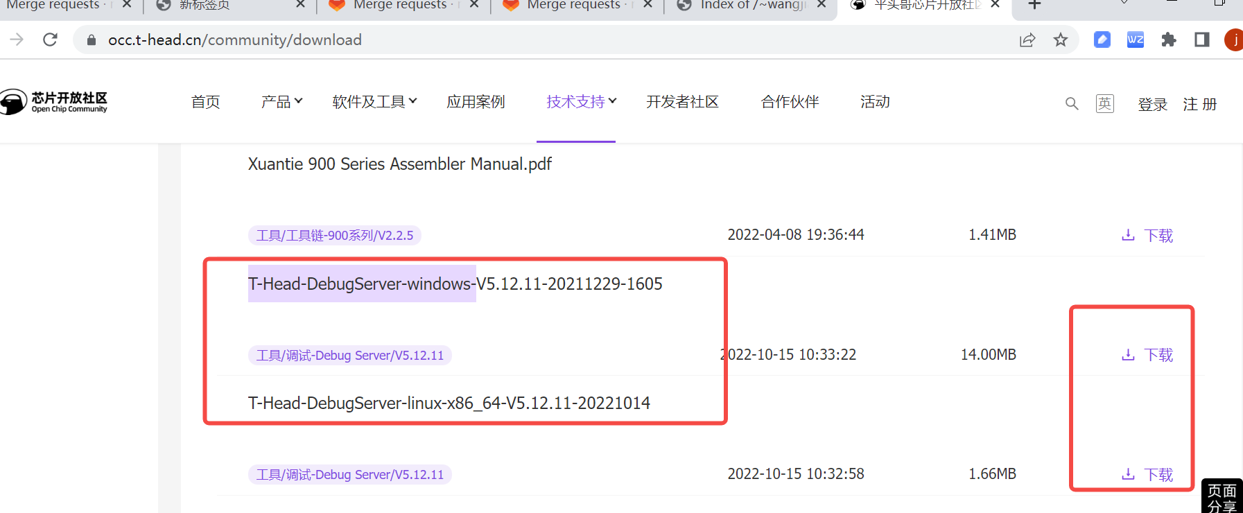

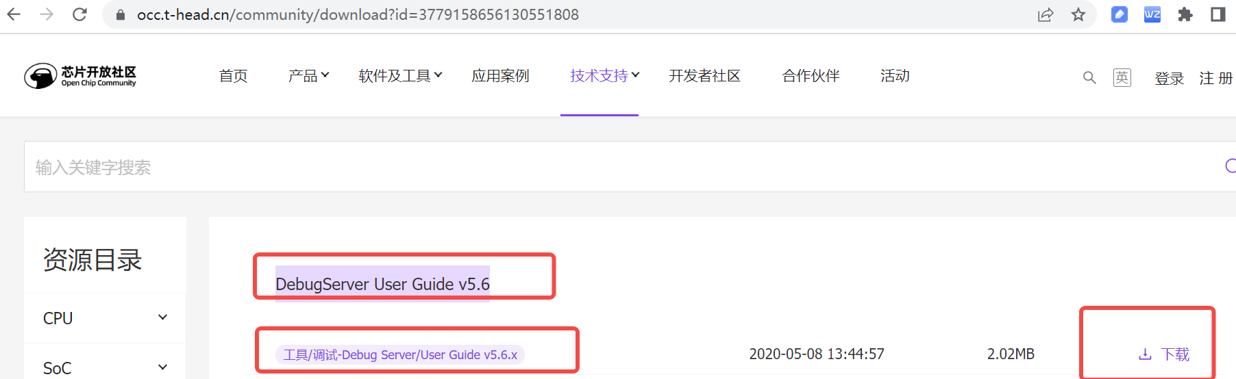

1.从 T-Head 公 司 的 OCC 平 台下载T-Head-DebugServer软件和《DebugServer User Guide v5.6》,并参考《DebugServer User Guide v5.6》在pc电脑上安装T-Head-DebugServer软件;

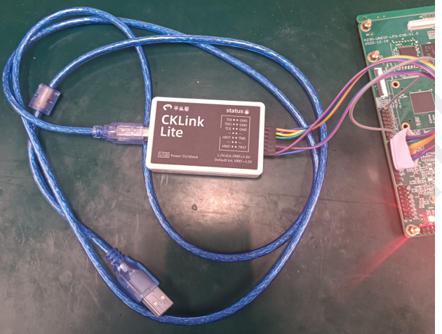

2.准备下图所示平头哥 cklink、usb线、k230 evb板
图片包含 游戏机, 电缆, 电路 描述已自动生成

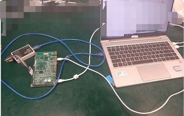

1.参考下图把cklink 、k230 evb板子、pc电脑 连接起来,随后给evb上电。
电子仪器被放在电脑旁边 中度可信度描述已自动生成

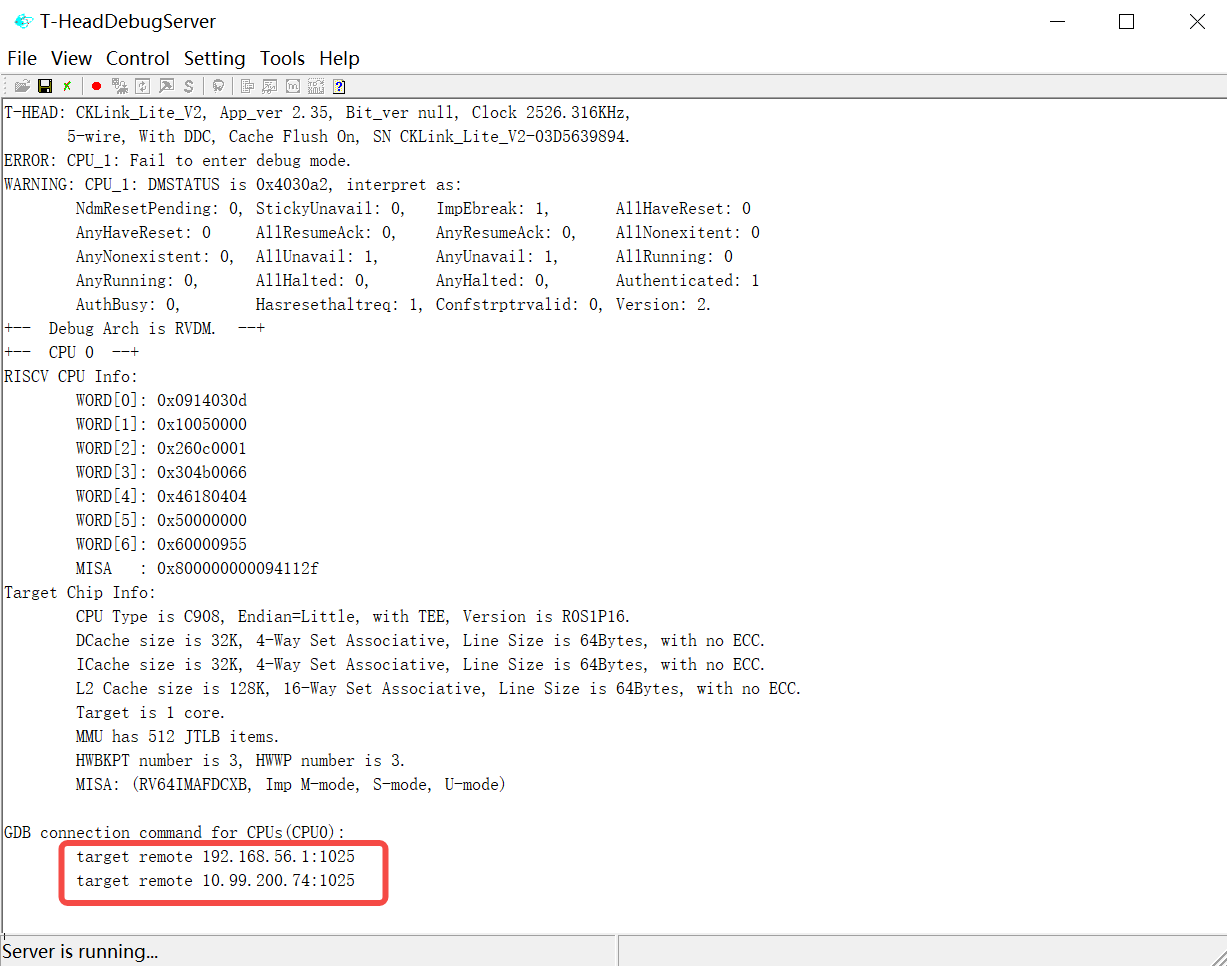

2.电脑上打开第1步安装的T-HeadDebugServer软件,看到类似如下图打印说明连接成功,如果连接失败请参考《DebugServer User Guide v5.6》排查失败原因。

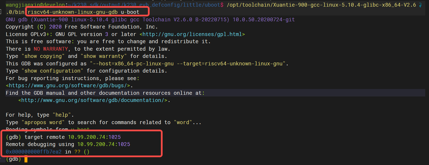

3.在编译代码的服务器上启动riscv64-unknown-linux-gnu-gdb执行target remote xx.xx.xx.xx1025 命令连接板子,连接成功后进行gdb调试。
