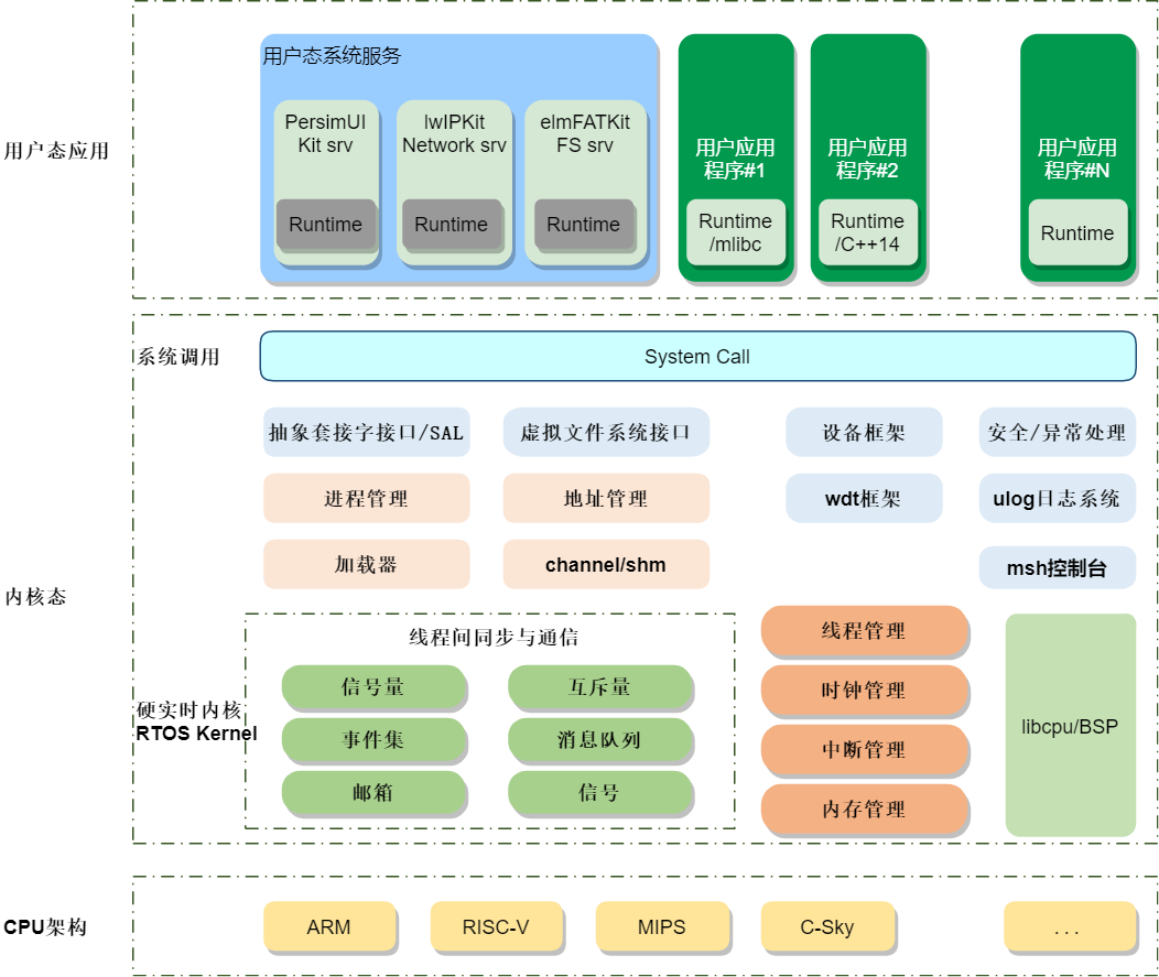

在rt-smart目录中保存基于 RT-Thread 操作系统上的混合操作系统源码。
