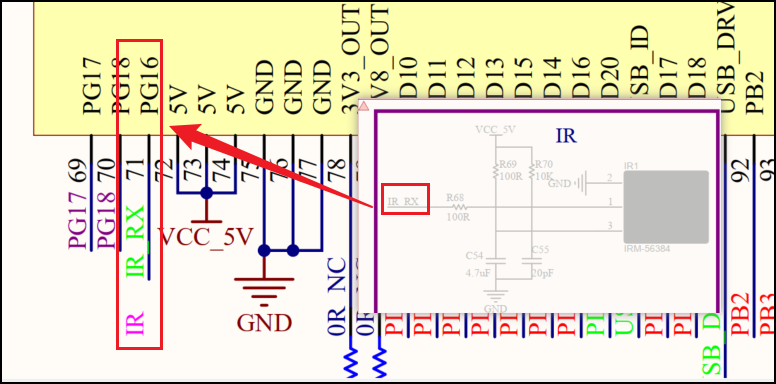

查看原理图:
image-20240619094740276
可以看到红外对应的引脚号是PG16。

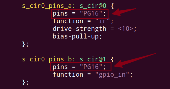

修改引脚:
image-20240619095122322

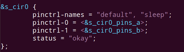

以下节点是红外接收的设备树节点,没有使能的话,需要使能:
image-20240619095309642

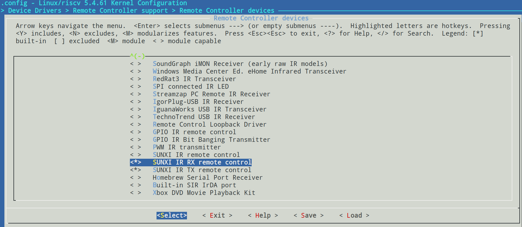

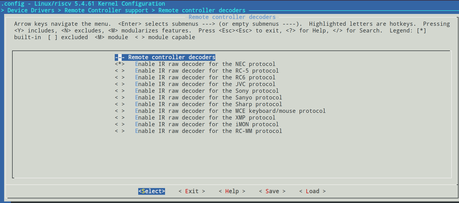

红外有很多种协议,NEC红外协议是最常用的一种,默认选上:
image-20240619102048624
添加红外接收驱动:
image-20240619102320611
保存,回到SDK根目录,编译make、打包pack和烧录。

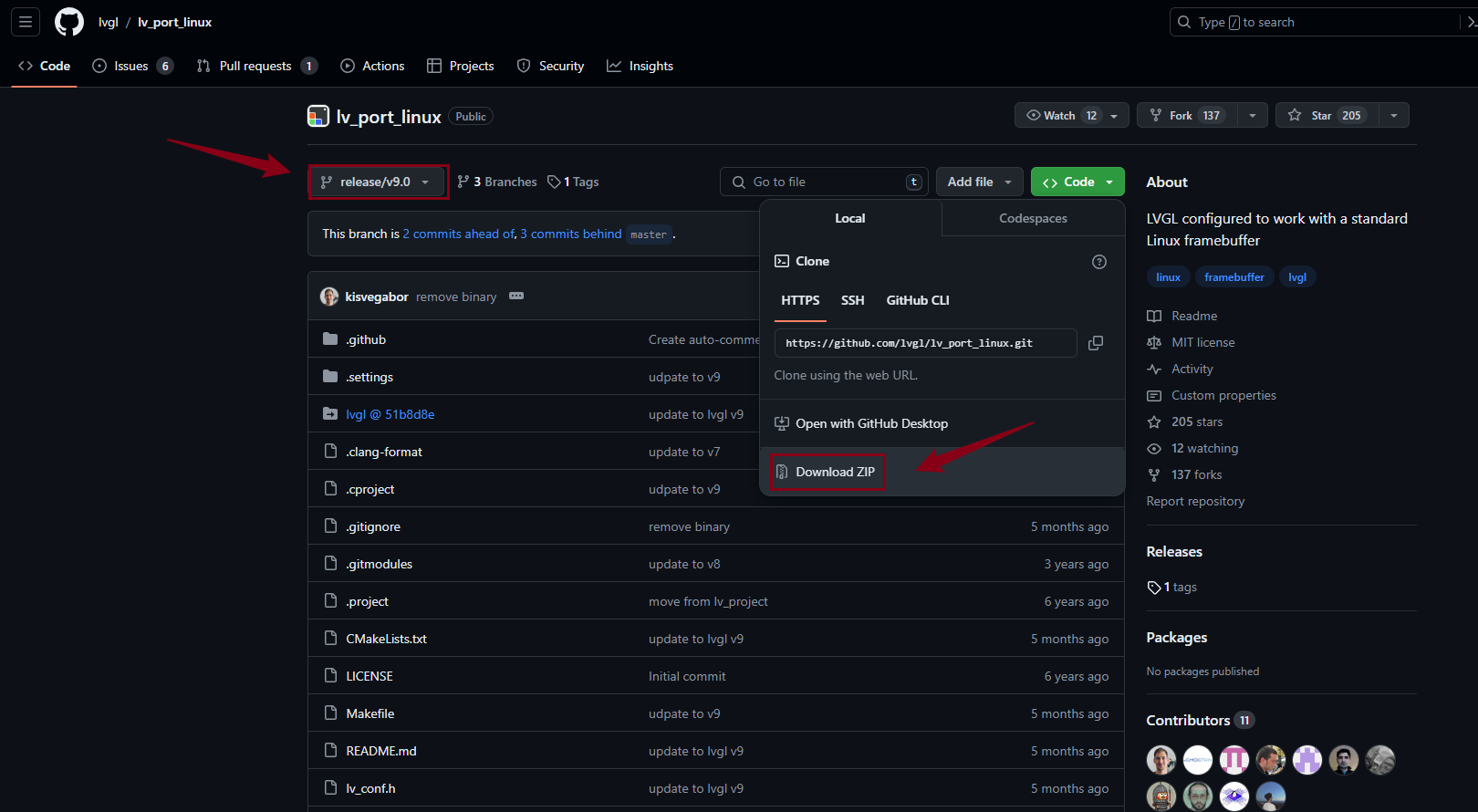

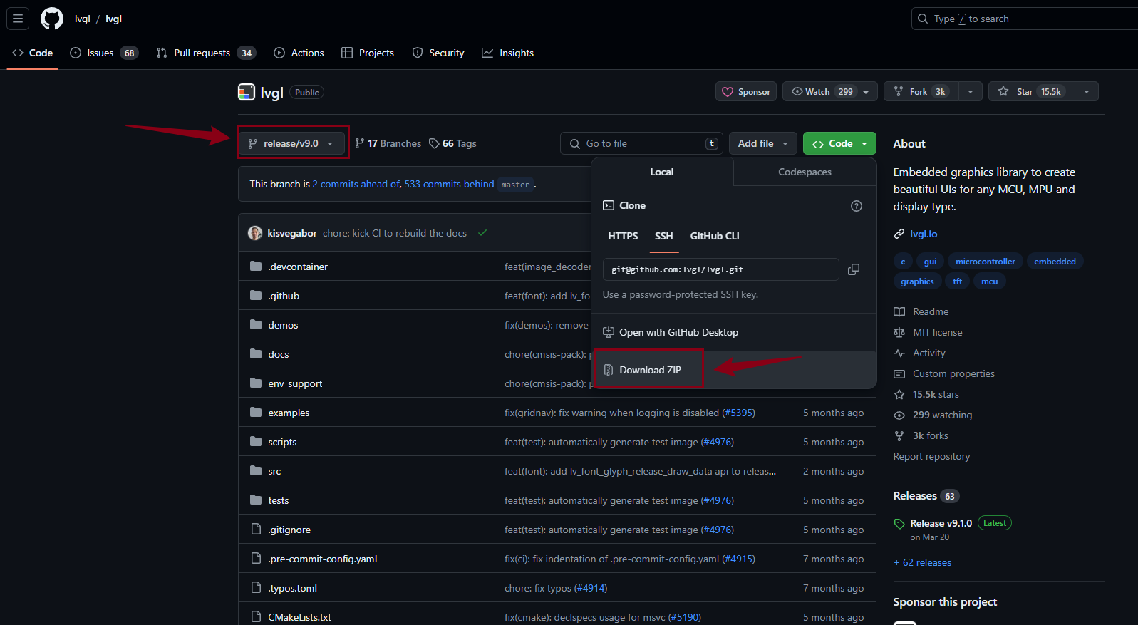

以下文件是从LVGL官方仓库,下载两个仓库:
注意:都要选择v9.0版本!!
名称仓库地址描述
lvglhttps://github.com/lvgl/lvgl.git包含了LVGL图形界面控件源码、驱动接口源代码以及例程
lv_port_linuxhttps://github.com/lvgl/lv_port_linux.git适配有framebuffer的linux系统的接口
由于版本更新,直接在ubuntu上克隆是最新版本的,编译会出现问题。
建议在window上都选择V9.0版本下载上面两个仓库,最后用lvgl仓库代替lv_port_linux_frame_buffer的lvgl文件夹。
