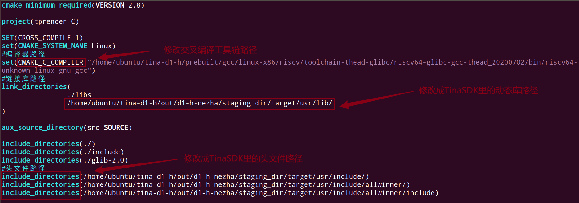

修改CMakeLists.txt:
ubuntu@ubuntu1804:~/DongshannezhaSTU_DLNA_ScreenProjection/tprender$ gedit CMakeLists.txt
image-20240621152444609
保存退出,编译即可得到可执行程序tprender:

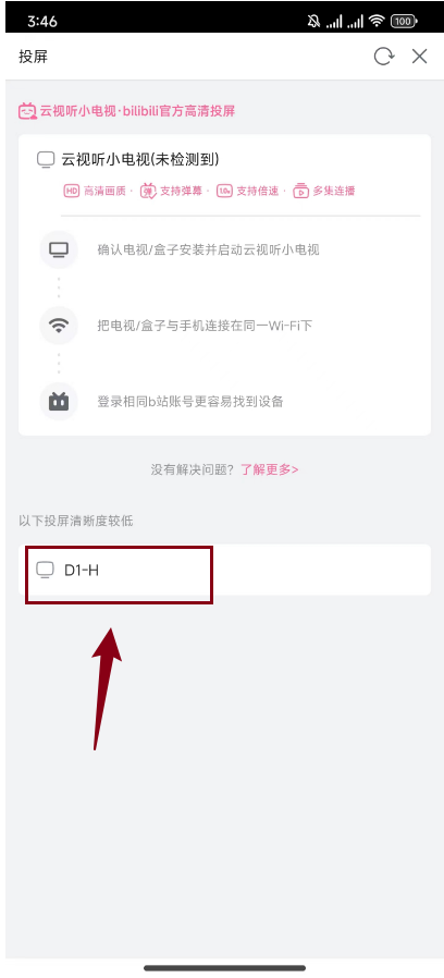

打开手机B站APP,在投屏功能上就可以看见D1-H这个设备了:
image-20240621154740447
点击D1-H即可在hdmi屏幕上进行wifi投屏了。
