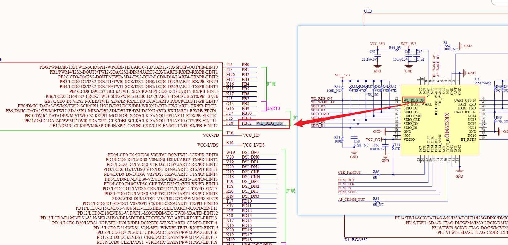

1. 修改设备树​
查看原理图:
image-20240614100749957

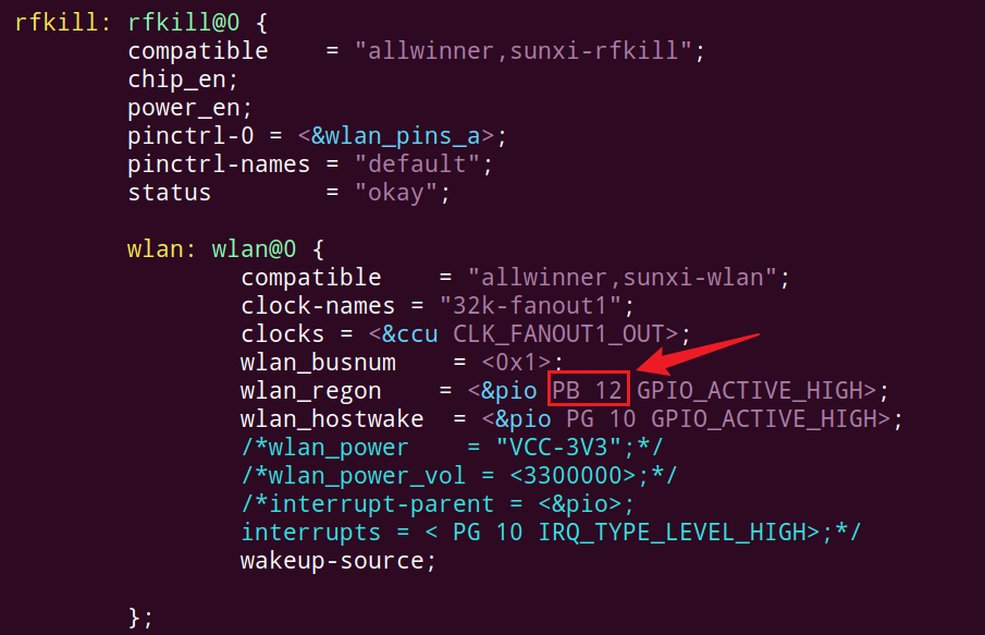

原设备树中,WL_REG_ON与原理图的不匹配,修改为PB12。
image-20240614104704960

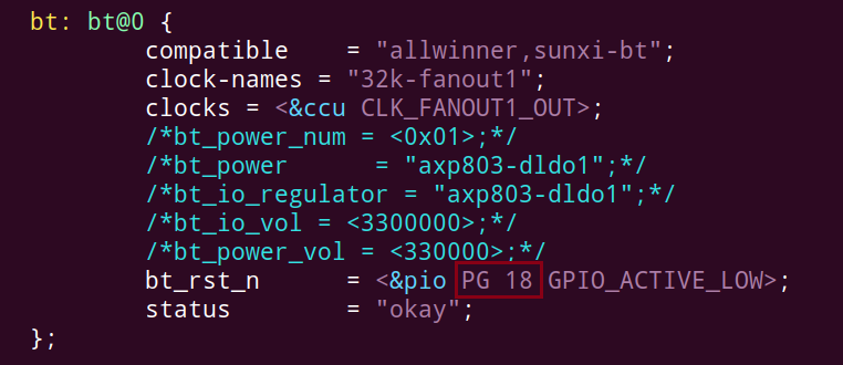

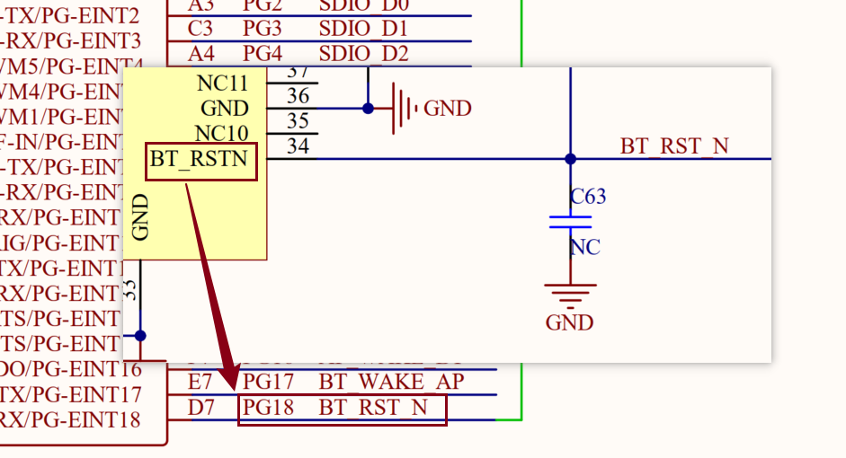

蓝牙的设备树节点无需修改:
image-20240622142305301
与原理图引脚符合:
image-20240622142512607

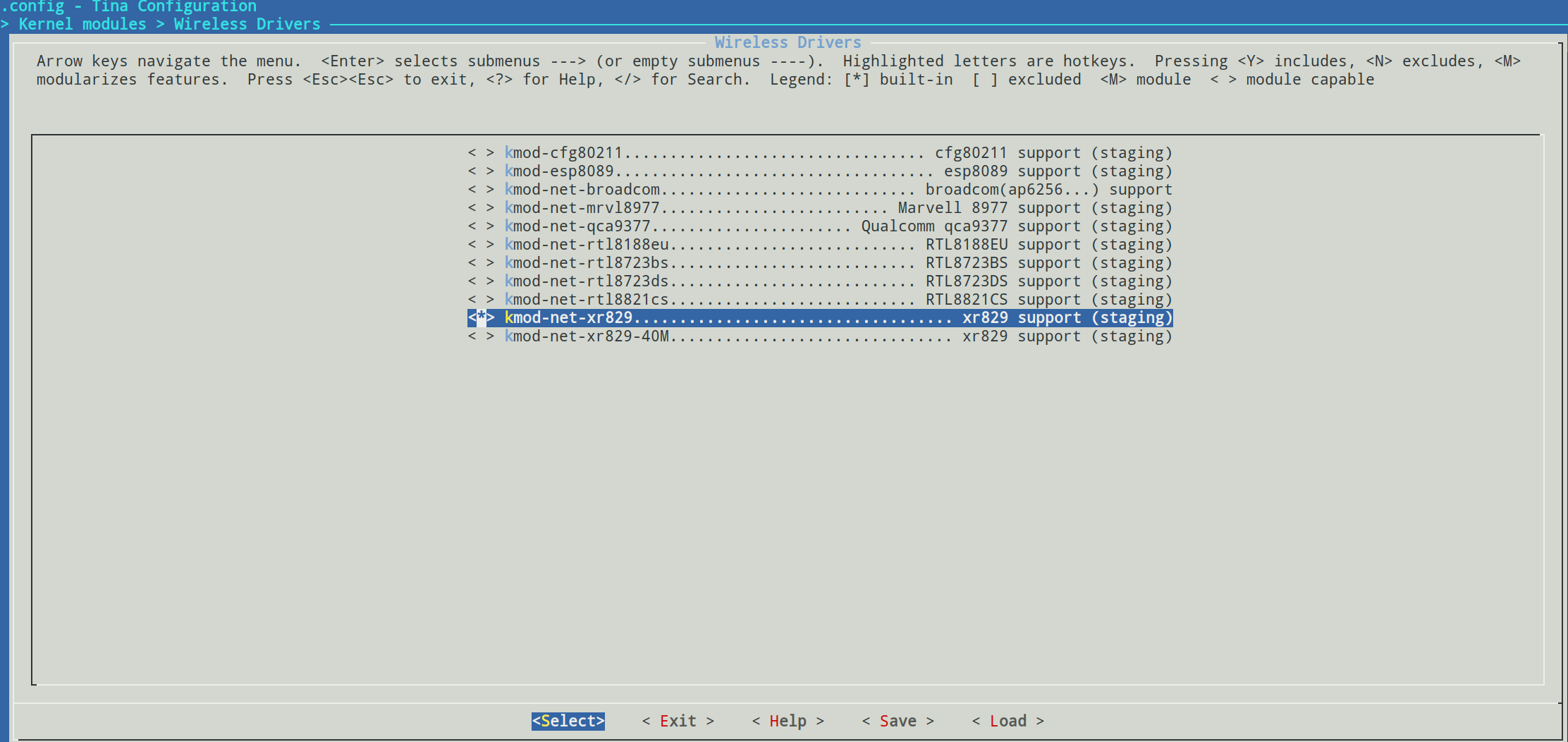

2. 添加内核模块​
进入SDK根目录,执行:
make menuconfig
image-20240614111246032
取消勾选xr829-40M,选上xr829。

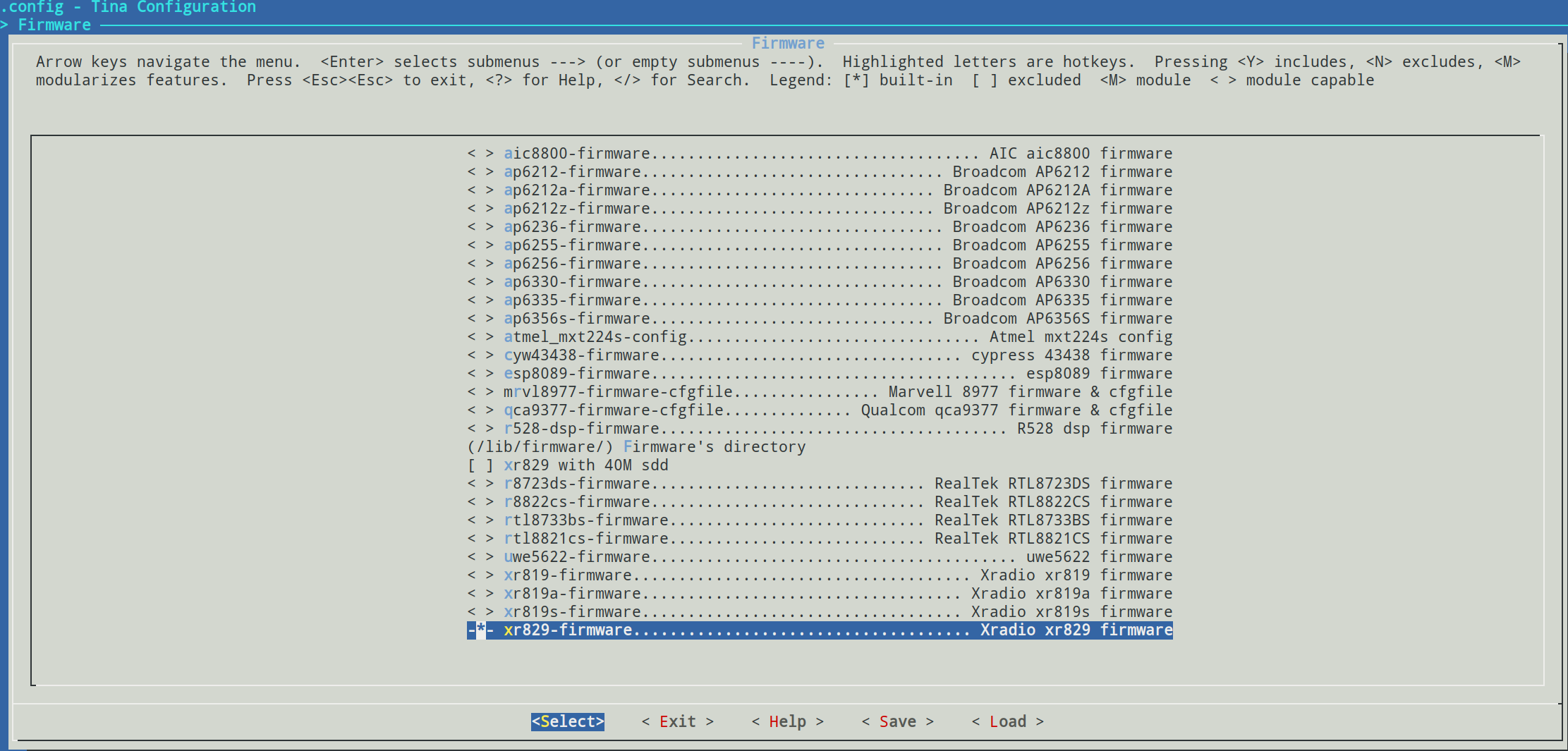

3. 添加xr829固件​
Firmware负责实现Wi-Fi和蓝牙的连接管理、数据传输、安全加密以及其他底层操作。
image-20240614111507714
把xr829 with 40M sdd取消勾选。

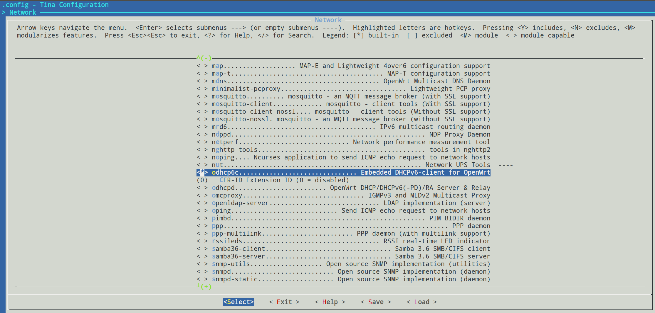

4. 启动odhcp6c服务​
odhcp6c的核心作用在于简化并自动化IPv6网络环境下的地址配置过程,确保设备能够顺利接入并通信。
image-20240614112033785

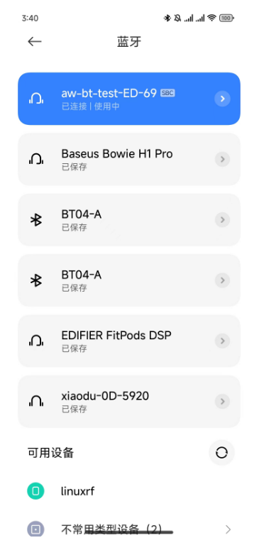

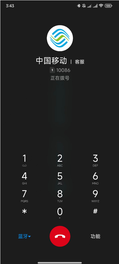

打开手机,连接上蓝牙:
image-20240622154204738
终端上输入hfp_dial 10086,即可控制手机拨打10086:
[bt]#hfp_dial 10086

打开手机连接上蓝牙,播放音乐,找个耳机插上D1H开发板耳机孔,即可听到音乐。

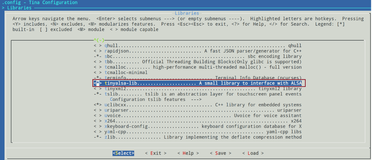

如果想要使用扬声器的接口来播放音乐,需要做以下设置:
在SDK根目录下执行make menuconfig,选上:
image-20240622164401024
在package/libs/tinyalsa/,执行mm -B:
