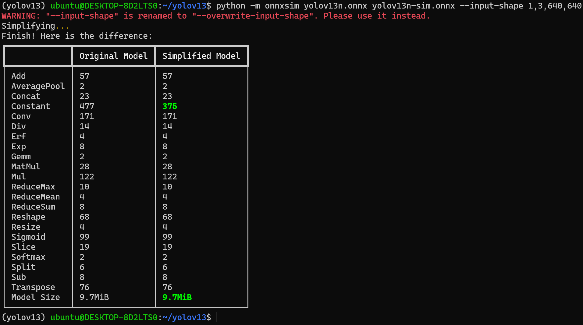

4.简化ONNX模型​
安装ONNX库:
pip install onnxsim
执行模型简化:
python -m onnxsim yolov13n.onnx yolov13n-sim.onnx --input-shape 1,3,640,640
运行效果如下:
image-20251114175643104

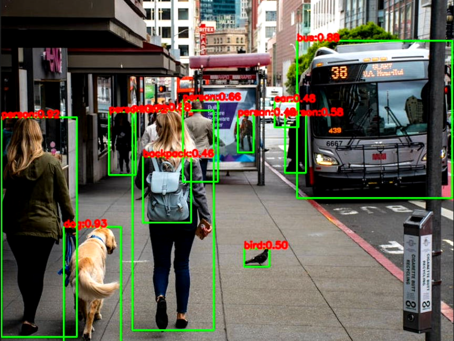

detectResult: 81
final box num: 11
推理结果图片如下:
image-20251120145023151

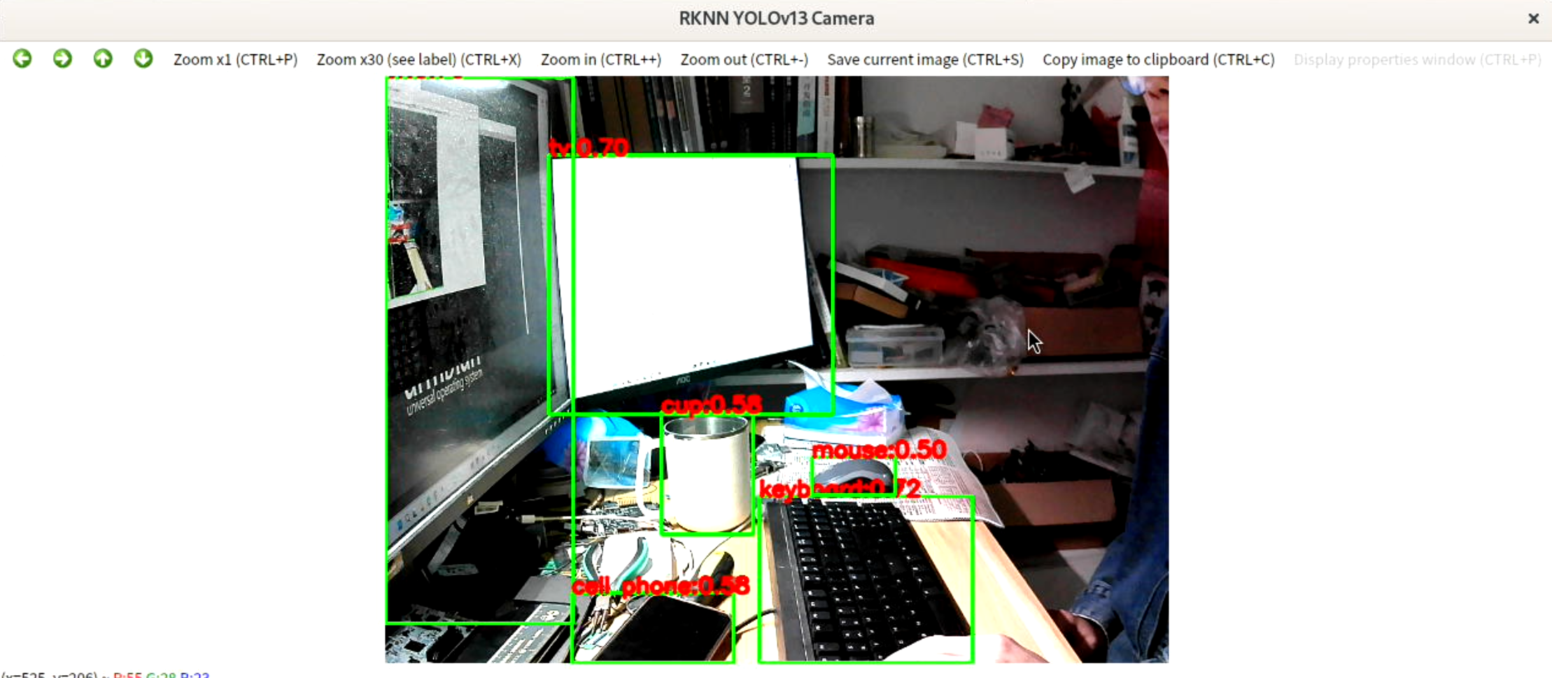

6.2 视频流推理​
如果想使用USB摄像头进行实时推理(请提前将USB摄像头连接至DshanPI A1上),可执行:
python3 yolov13-video.py
运行效果如下:
image-20251120154928259
