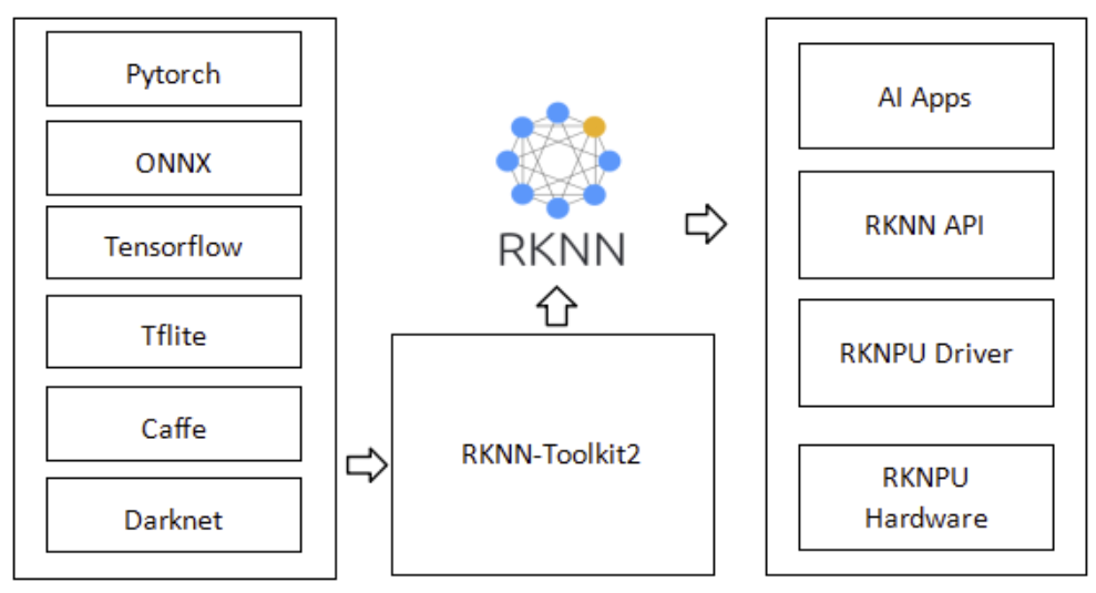

RKNN 软件栈可帮助用户将 AI 模型快速部署到 Rockchip 芯片上,整体框架如下:
image-20250813182852924 为了使用 RKNPU,用户需先在电脑上运行 RKNN-Toolkit2,将训练好的模型转换成 RKNN 格式,然后在开发板上通过 RKNN C API 或 Python API 进行推理。
RKNN-Toolkit2:一个软件开发套件,用于在 PC 和 Rockchip NPU 平台上完成模型转换、推理及性能评估。

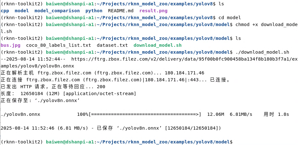

2.获取模型
cd model
chmod +x download_model.sh
./download_model.sh
image-20250814115303032
下载完成后可以在当前目录下看到yolov8n.onnx文件。

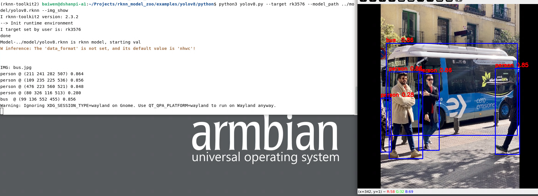

3.运行模型推理代码:
python3 yolov8.py --target rk3576 --model_path ../model/yolov8.rknn --img_show
运行效果:
image-20250814160236039
