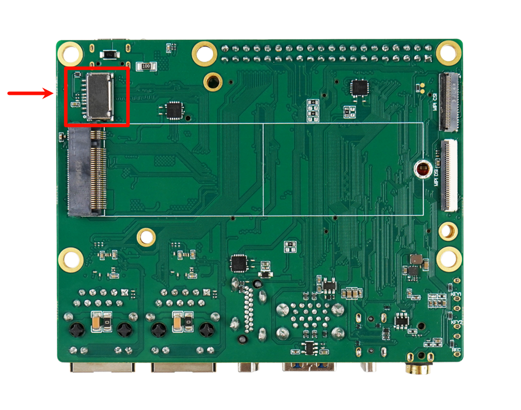

1. 插入 TF 卡​
登录开发板串口终端成功后,将 TF 卡插入开发板卡槽。
TF卡连接示意图
插入 TF 卡后,终端会自动打印识别信息:
