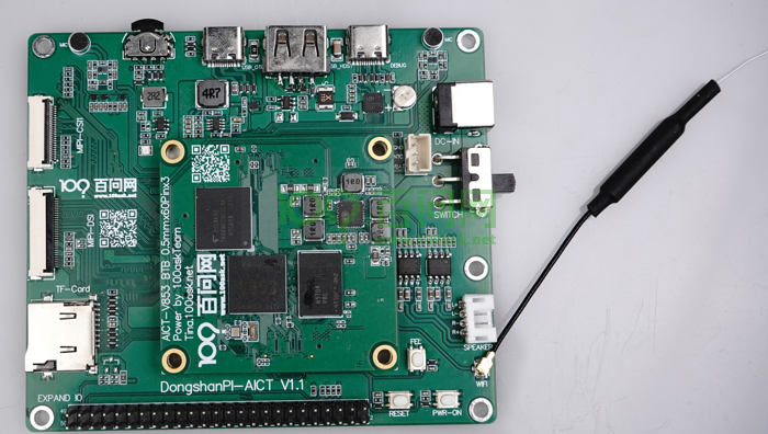

1.连接天线​
要使用WIFI,您需要连接V853-AICT音视频开发套件中提供的2.4GHz天线,下面是将天线连接到DongshanPI-AICT开发板的指南。

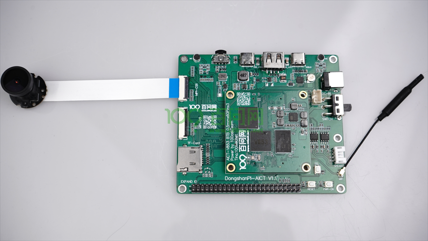

要使用摄像头获取图像数据,如果您只单独购买了DongshanPI-AICT开发板,可能还需另外购买MIPI摄像头。下面图片是将MIPI摄像头连接到DongshanPI-AICT开发板的指南。
image-20240418114423289

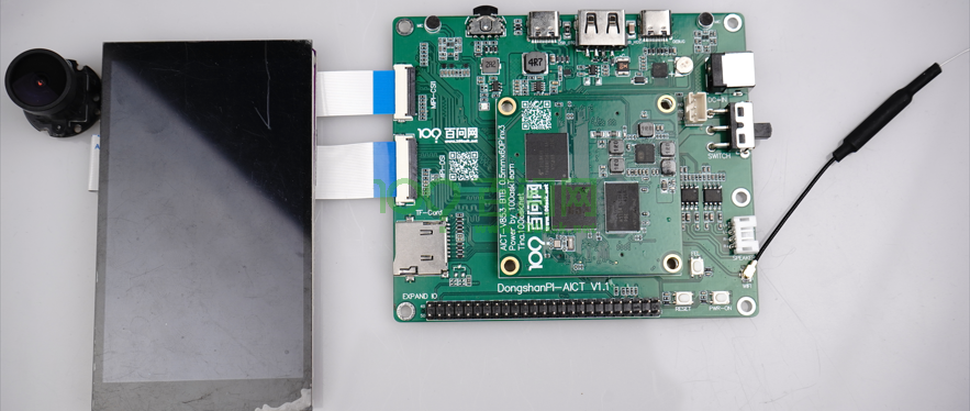

3.连接显示屏​
要使用显示屏显示摄像头获取的图像,如果您只单独购买了DongshanPI-AICT开发板,可能还需另外购买MIPI显示屏。下面是将MIPI显示屏连接到DongshanPI-AICT开发板的指南。
image-20240418114449881

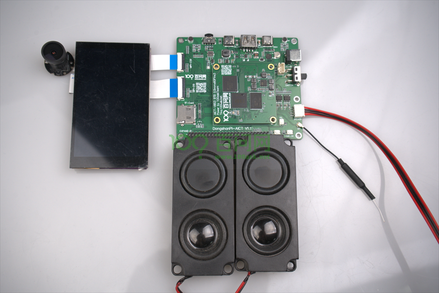

要使用播放声音需要连接喇叭,如果您只单独购买了DongshanPI-AICT开发板,可能还需另外购买喇叭。下面是将喇叭连接到DongshanPI-AICT开发板的指南。
image-20240418114631601

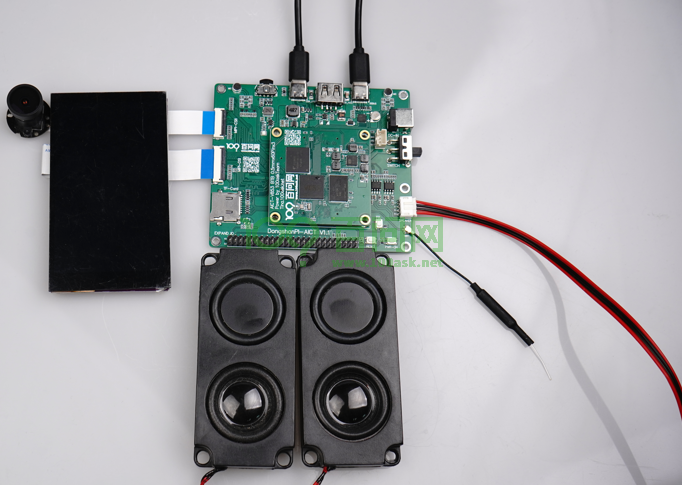

5.开发板连接电脑​
通过Type-C线将板连接到PC电脑,您可以使用V853-AICT音视频开发套件中的两条Type-C线。连接指南如下所示:
image-20240418114650918

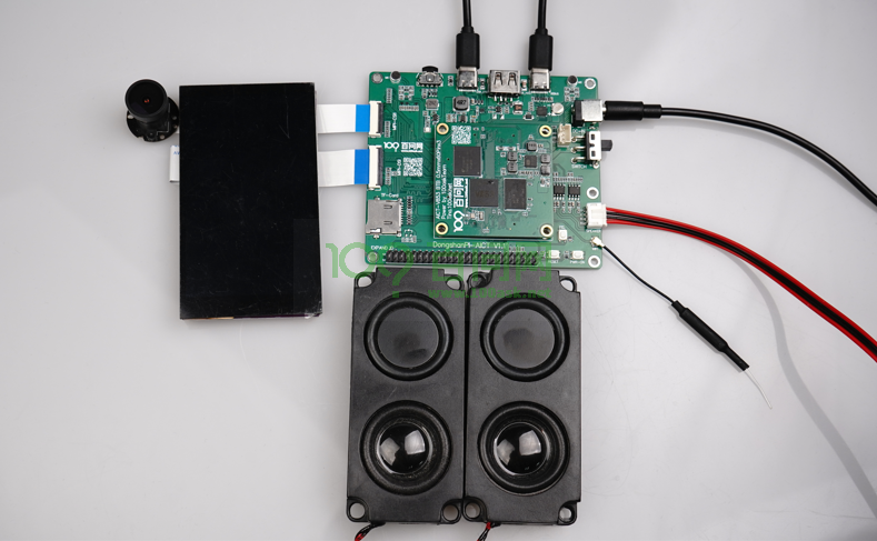

6.开发板连接电源​
通过电源线将板连接到PC电脑,您可以使用V853-AICT音视频开发套件中的一条电源线。连接指南如下所示:
image-20240418114719329

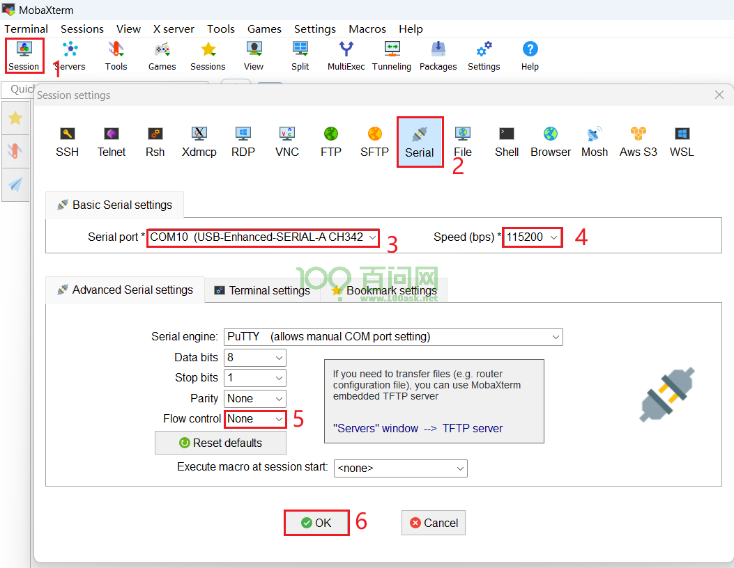

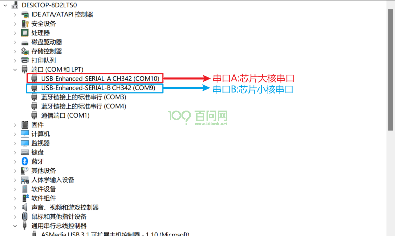

通过前面步骤已经将串口连接到您的电脑中,要查看主板的启动日志并访问DongshanPI-AICT的终端控制台,您可以通过设备管理器确定串口端口号,并使用MobaXterm串口软件访问该端口号。下面是使用串口访问开发板调试控制台的指南。
1.打开设备管理器,并展开端口(COM和LPT)列表。
2.请注意USB串行端号的数字,如下图所示,我连接后大核的端口号为COM10。
image-20240401164551598
3.使用MobaXterm串口软件访问设备管理器中的端口号。
image-20240401165017246

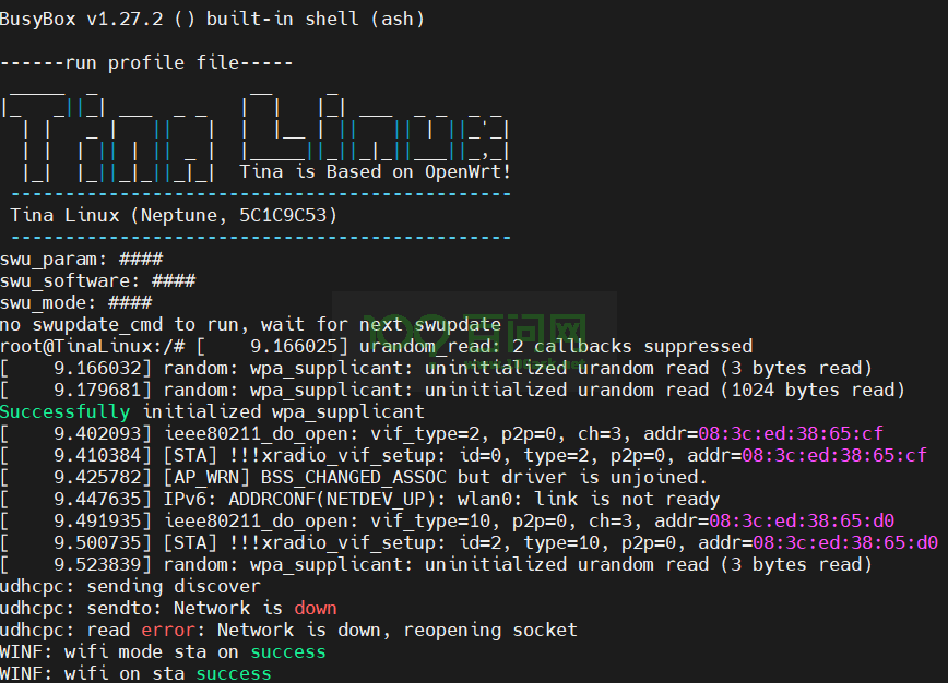

4.进入串口调试控制台后,如果开发板正在启动uboot或者kernel则会不断打印输出信息直到系统完全启动,如果开发板已经完全启动则不会打印信息,可直接按下回车键,进入开发板系统控制台。
image-20240401165356343
