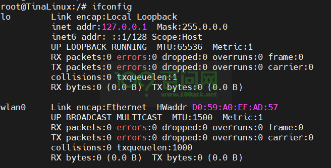

在开发板的串口终端输入ifconfig,查看WiFi节点是否正常。
image-20240401165934612
可以看到wlan0节点已经出来了,也就意味着我们可以使用该节点连接WIFI并上网。

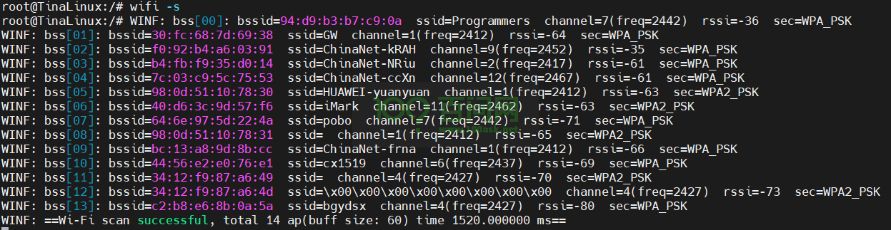

扫描开发板附件所有可用的WiFi,输入wifi -s。
image-20240401170235422
注意:
​ 1.请提前为开发板安装天线,否则将无法扫描到WiFi 。
​ 2.开发板只能连接2.4GHz的WiFi,如果是5GHz的WiFi可能会出现扫描不到的情况。

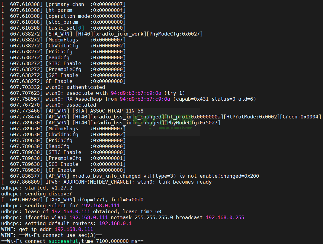

连接开发板附件可正常扫描到的WiFi,输入wifi -c [WiFi名称] [密码]。
假设这里我需要连接的WiFi名称为Programmers,密码为12345678,我们可以在开发板端输入:
wifi -c Programmers 12345678
输入完成后,开发板自动连接互联网并获取IP地址。

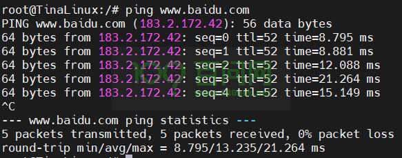

测试WiFi是否可以访问互联网,输入ping www.baidu.com,输入后如下所示:
image-20240401171046512
注意:输入Crtl+C可结束测试。
