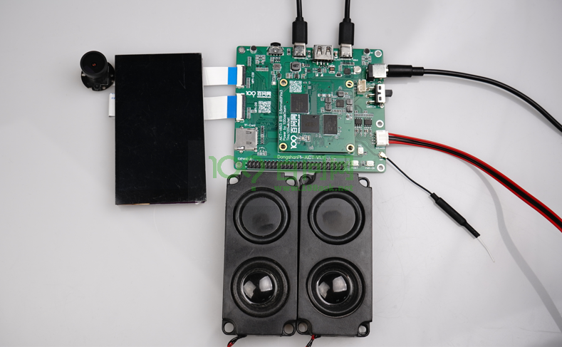

硬件要求:
  • DongshanPI-AICT开发板
  • Type-C数据线 x2
  • 电源线 x1
注意:使用时还需要一台正常工作且能连接互联网的PC电脑。

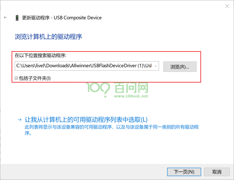

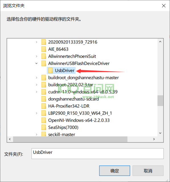

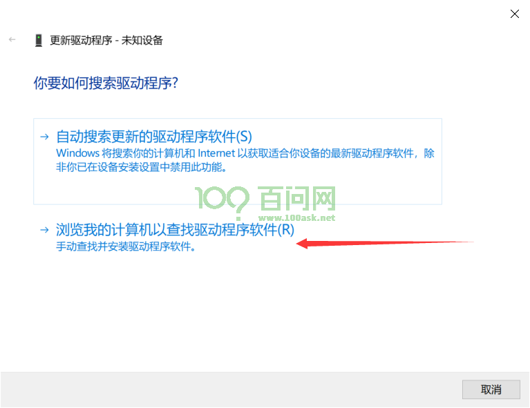

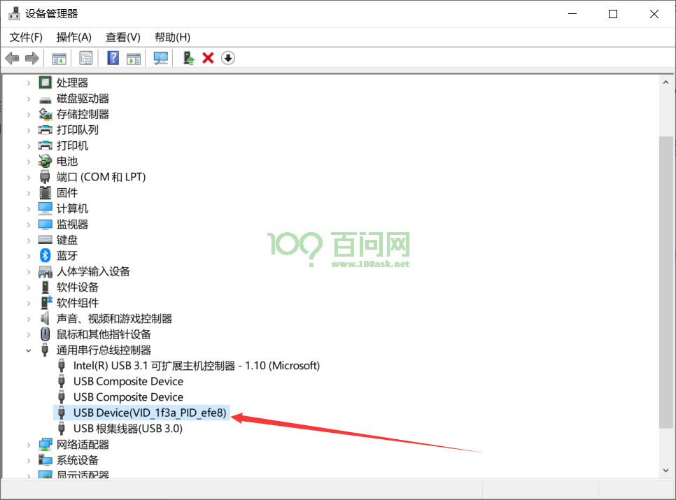

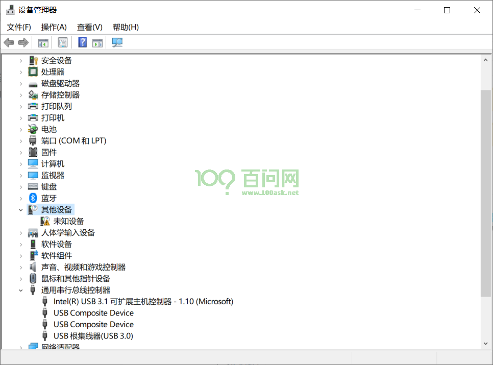

1. 安装全志USB驱动​
如果是第一次使用,需要安装全志USB驱动,如果已经安装过全志USB驱动即可跳转到小节2继续进行烧写系统。
image-20240418114719329
连接好12V电源,并将两条Type-C分别连接到开发板和电脑端以后,将开关拨向靠近12V电源的方向即可将开发板上电。按住开发板的REL键进,之后按一下RESET键可以自动进入烧写模式。
InstallUSBDrv.exe
drvinstaller_IA64.exe
drvinstaller_X86.exe
UsbDriver/
drvinstaller_X64.exe
install.bat
Windows_FlashDevice_001
[Windows_FlashDevice_001
[Windows_FlashDevice_001]

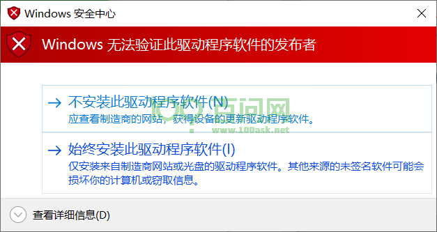

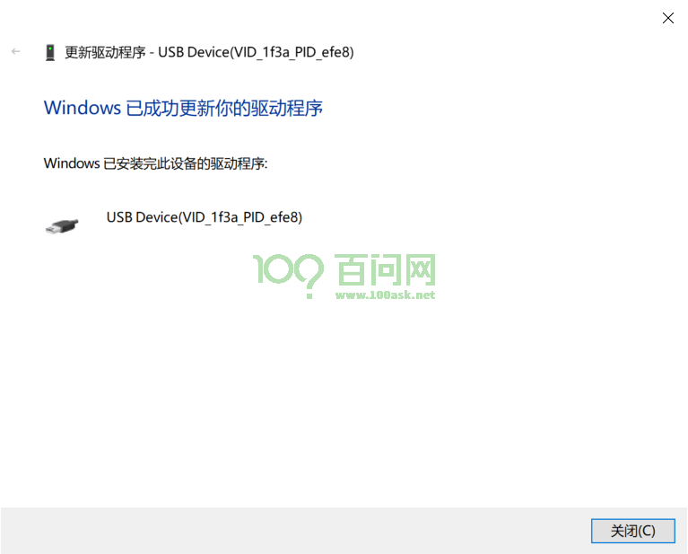

安装完成后,会提示,Windows已成功更新你的驱动程序。
安装完成USB驱动后后续即可正常使用烧录功能。

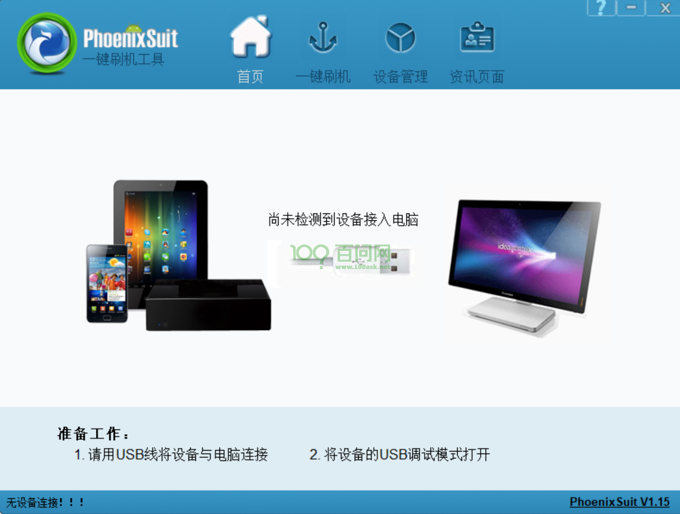

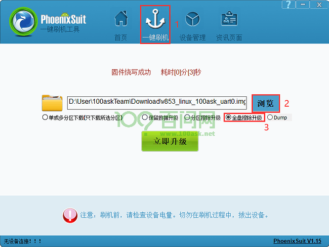

在我们连接好开发板的12V电源线,并将两条Type-C分别连接到开发板和电脑端以后,打开PhoenixSuit烧写工具,
打开软件后 软件主界面如下图所示
接下来 我们需要切换到 一键刷机窗口。如下图所示,点击红框标号1,在弹出的新窗口内,我们点击 红框2 浏览 找到我们刚刚编译出来的 V853系统镜像v853_linux_100ask_uart0.img,选中镜像后,点击红框3 全盘擦除升级 。

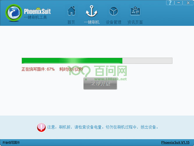

这时 我们拿起已经连接好的开发板,先按住 FEL 烧写模式按键,之后按一下 RESET 系统复位键,就可以自动进入烧写模式并开始烧写。
image-20230411111710928

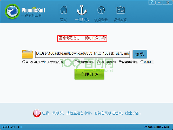

烧写时会提示烧写进度条,烧写完成后,会在红框处提示固件烧写成功。
image-20230411112004614
