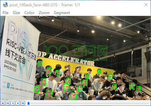

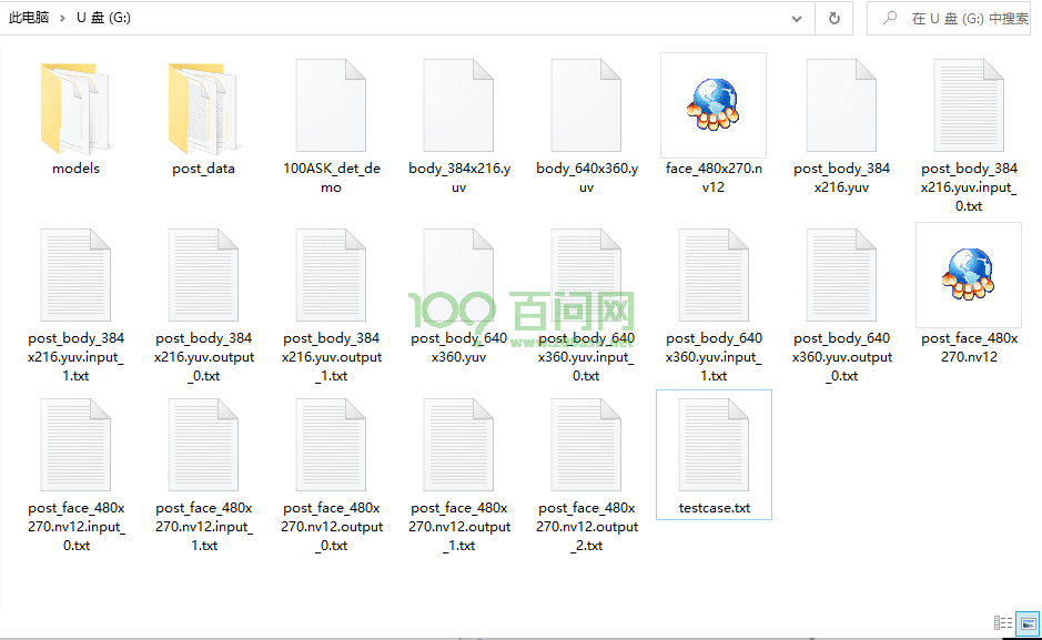

执行测试程序完成后可以查看当前目录下的文件,输入ls
root@TinaLinux:/mnt# ls
100ASK_det_demo post_body_640x360.yuv.input_0.txt
System Volume Information post_body_640x360.yuv.input_1.txt
body_384x216.yuv post_body_640x360.yuv.output_0.txt
body_640x360.yuv post_data
face_480x270.nv12 post_face_480x270.nv12
models post_face_480x270.nv12.input_0.txt
post_body_384x216.yuv post_face_480x270.nv12.input_1.txt
post_body_384x216.yuv.input_0.txt post_face_480x270.nv12.output_0.txt
post_body_384x216.yuv.input_1.txt post_face_480x270.nv12.output_1.txt
post_body_384x216.yuv.output_0.txt post_face_480x270.nv12.output_2.txt
post_body_384x216.yuv.output_1.txt testcase.txt
上述文件中,带有post前缀的文件为执行应用程序后生成的文件。其中post_data文件夹含有模型的执行结果和执行性能
post_data/result_TID.txt :输出每个模型检测结果,其中 TID 为检测线程ID号。
post_data/performance_TID.txt :输出每个模型检测性能结果,其中 TID 为检测线程ID号;性能评测时建议运行单个模型且将 stdout 重定向为 /dev/null 。
post_inputN :每个输入的画框结果,其中 inputN 为输入图像路径,直接在路径前添加 post_前缀进行保存,因此输入图像路径请勿添加 ./ 或使用绝对路径。
post_body_384x216.yuv 、post_body_640x360.yuv、post_face_480x270.nv12为输出画框结果的图像。

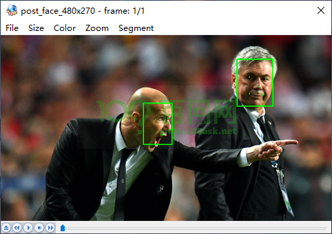

7.使用yuvplayer软件查看图像​
将TF卡放入读卡器后,插入电脑端,使用yuvplayer软件打开图像,该文件放在source目录下的yuvplayer-2.5.zip,解压后即可使用。设置图像尺寸和颜色空间即可查看图像。
在电脑端,打开U盘文件夹。注意:您之前没使用过yuvplayer.exe,可能不会出现我的.nv12文件一样的图标,但不影响后续的操作。

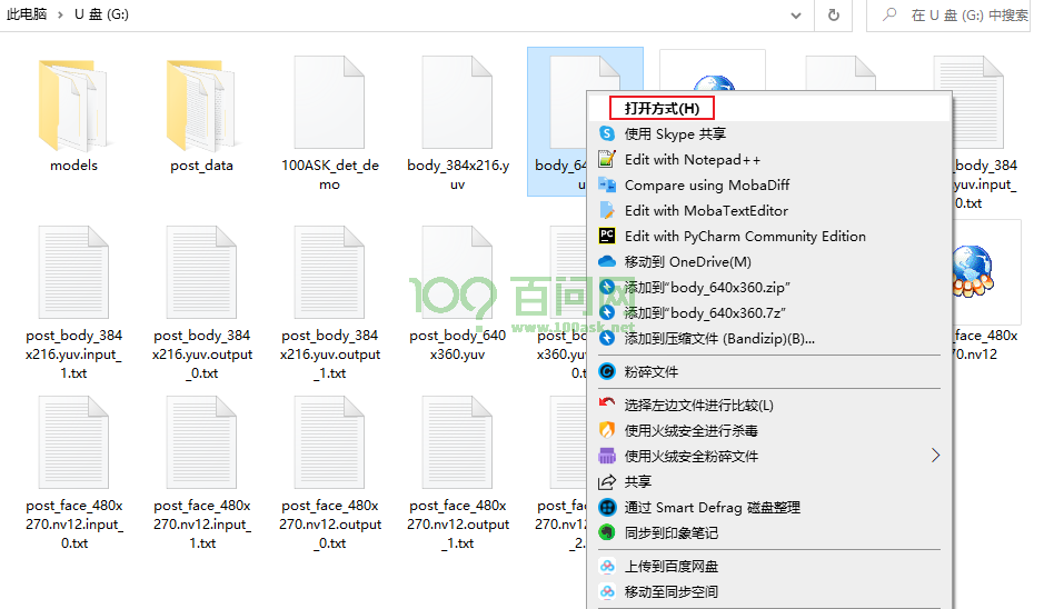

选择我们需要查看的图像,例如我想查看body_640x360.yuv文件,单击body_640x360.yuv文件后,右键后选择打开方式。
image-20230423164412092

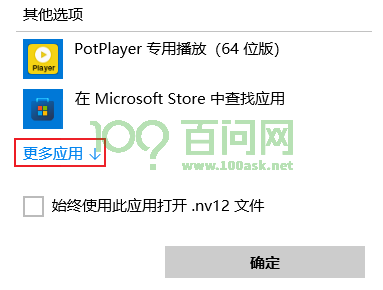

点击更多应用
image-20230423154820959

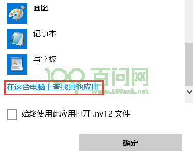

使用滚轮往下滑,点击在这台电脑上查找其他应用
image-20230423155000888

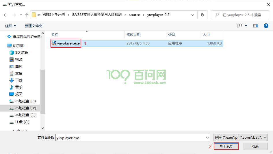

找到yuvplayer-2.5.zip解压出来的yuvplayer-2.5文件夹中的yuvplayer.exe文件,选中该文件后点击打开
image-20230423155313544

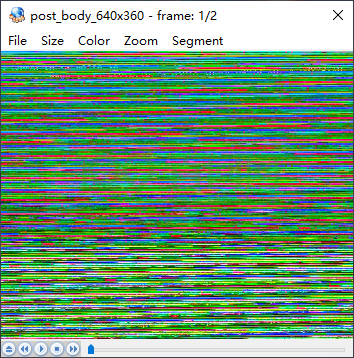

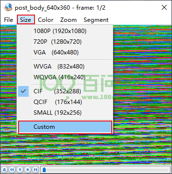

打开后,会出现如下画面,该画面是由于没有设置尺寸和颜色空间导致的
image-20230423155500610
在选项栏中点击Size后,选择Custom。这样的选择意思是选择自定义尺寸

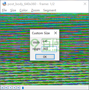

image-20230423155545017
在自定义尺寸界面输入图像尺寸,该图像尺寸宽为640,高为360,设置完成后点击确定
image-20230423155745696

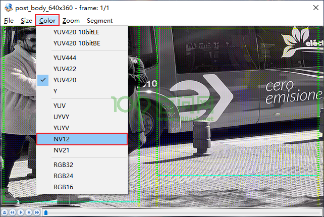

确定完成之后可以,看到大致的图像,但此时还需要修改显示的图像空间。
image-20230423162514376

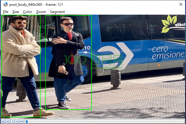

在选项栏中点击选择Color后,点击选择NV12颜色空间
image-20230423162608387
选择完成后,即可看到正常的图像
image-20230423162724470
其他图像的查看方式也同理,值得注意的是每张图像的尺寸可能不一样,需要根据源图像的尺寸设置。
使用yuvplayer查看post_face_480x270.nv12 图像文件为:
image-20230423183022049

将其拷贝到开发板上,与应用程序100ASK_det_demo放在同一目录中,例如:
100ASK_det_demo
100ask_face-480-270.yuv
body_384x216.yuv
body_640x360.yuv
face_480x270.nv12
models
post_100ask_face-480_288.yuv.input_0.txt
post_100ask_face-480_288.yuv.input_1.txt
post_100ask_face-480_288.yuv.output_0.txt
post_100ask_face-480_288.yuv.output_1.txt
post_100ask_face-480_288.yuv.output_2.txt
post_data
testcase.txt

使用yuvplayer软件查看图像,配置图像的尺寸:宽480、高270;配置图像颜色空间为NV12
image-20230423175937654
可以看到该模型已经检测到大部分人脸模型,可能由于图像过于模糊导致有个别未能识别到,但该模型的精度还是比较高的。这里仅演示人脸识别,对于人形识别大家也可以参考这个示例自行去修改增加。参考这个示例大家可以去自己尝试获取自定义的图像进行人脸识别或人形检测。
