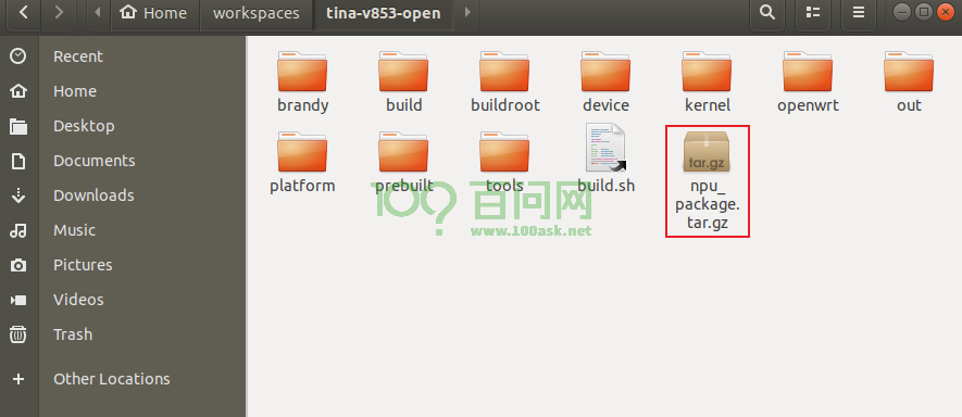

将下载V853 NPU扩展软件包.gz重命名为npu_package.tar.gz,并将该拓展包放在Tina根目录下。如下所示:
book@100ask:~/workspaces/tina-v853-open$ ls
brandy build buildroot build.sh device kernel npu_package.tar.gz openwrt out platform prebuilt tools
image-20230511160039793

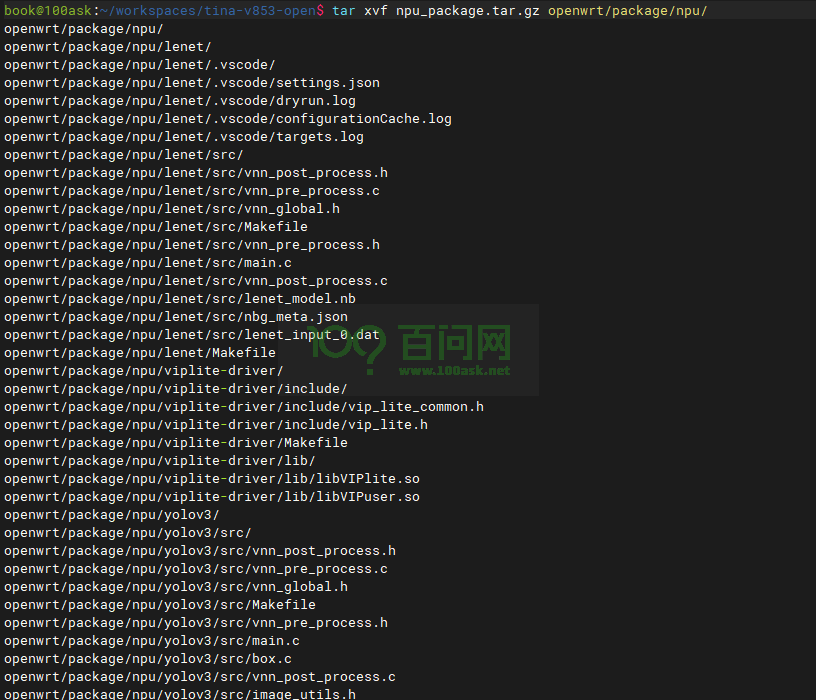

在终端中解压npu拓展压缩包
book@100ask:~/workspaces/tina-v853-open$ tar xvf npu_package.tar.gz openwrt/package/npu/
image-20230511160340555
解压完成后,拓展包就自动安装到Tina的配置中。

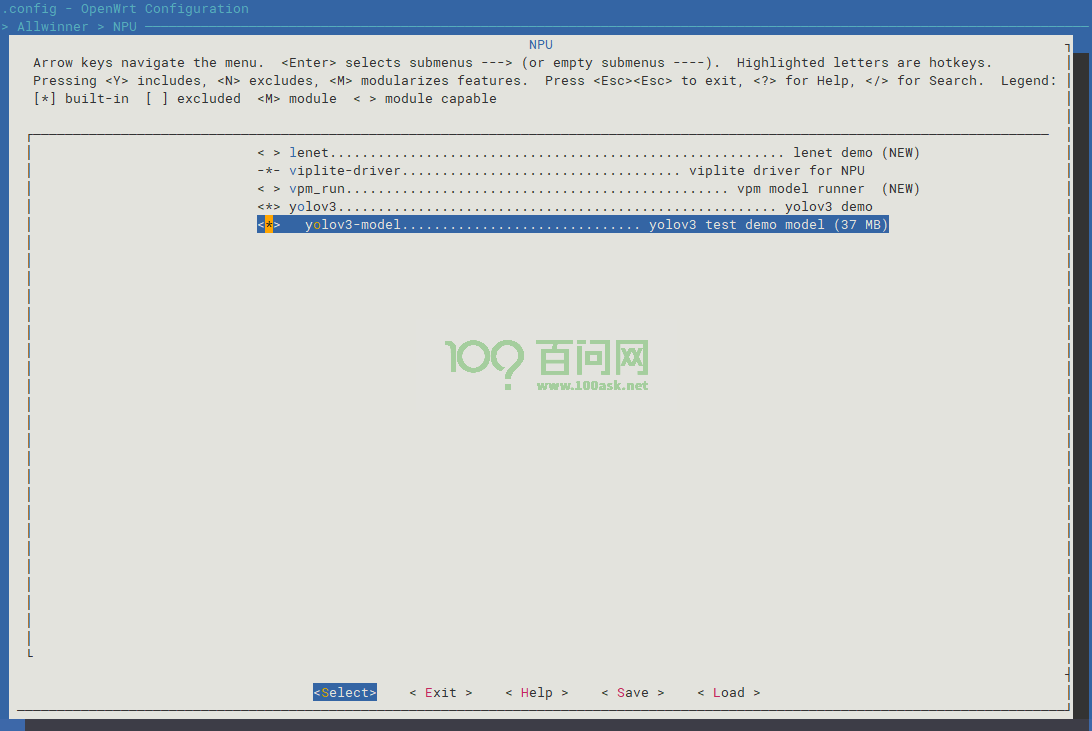

进入Tina配置界面,输入
make menuconfig
进入如下目录:
> Allwinner
> NPU
< > lenet......................................................... lenet demo (NEW)
<*> viplite-driver................................... viplite driver for NPU (NEW)
< > vpm_run................................................ vpm model runner (NEW)
<*> yolov3....................................................... yolov3 demo (NEW)
<*> yolov3-model.............................. yolov3 test demo model (37 MB)
选中viplite-driver和yolov3,如下图所示:
image-20230511162515584
选中完成后,保存并退出Tina配置界面。

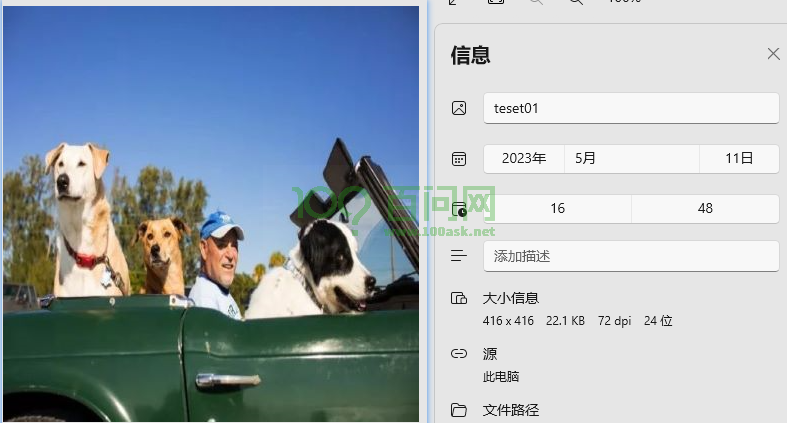

测试前需要准备一张416*416格式的图像
image-20230511165625823

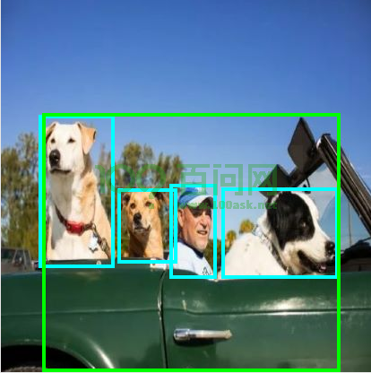

使用yolov3 Demo测试图像,输入
root@TinaLinux:/tmp# yolov3 /etc/models/yolov3_model.nb test01.jpg
输入完成后,测试程序会将test01.jpg图像作为输入,输出test01.jpg图像的打框图像。将文件使用TF卡等方式传入Windows中查看,如下图所示:
image-20230511175402808

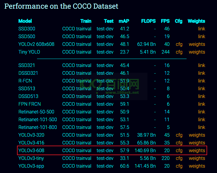

​ 本次使用的网上下载的模型,后续将会使用字自训练生成的模型。我们使用的框架是 darknet,模型为 YOLOv3-608。 其训练的数据集是 COCO trainval 数据集,模型可以在这里下载到:https://pjreddie.com/darknet/yolo/
image-20230511181922536
分别下载模型结构描述文件cfg和权重文件weights。如果下载不了,可以在source压缩包中的yolov3目录下找到对应文件。

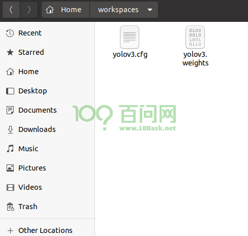

​ 将下载的两个文件传入配置好模型转换工具的Ubuntu20.04中,假设传入/home/ubuntu/workspaces目录下
ubuntu@ubuntu2004:~/workspaces$ ls
yolov3.cfg yolov3.weights
image-20230512112654652

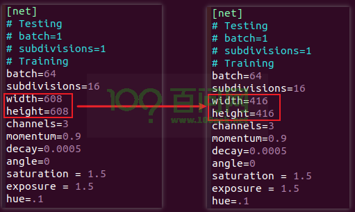

​ 修改yolov3.cfg文件,将 width 与 height 改为 416 以获得更好的性能。
ubuntu@ubuntu2004:~/workspaces$ vi yolov3.cfg
将原本的模型宽度和高度608修改为416。
image-20230512113414290

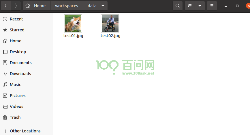

假设我将两张量化图片放在/home/ubuntu/workspaces/data目录下,如下所示:
image-20230512113853903
那么此时需要修改/home/ubuntu/workspaces目录下的dataset.txt文件,
ubuntu@ubuntu2004:~/workspaces$ vi dataset.txt
修改该文件的内容为:
./data/test01.jpg
./data/test02.jpg

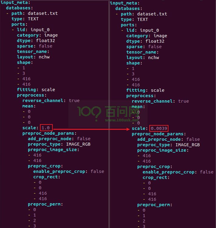

执行后生成yolov3_inputmeta.yml和yolov3_inputmeta.yml,修改yolov3_inputmeta.yml 文件中的的 scale 参数为 0.0039(1/255),目的是对输入 tensor 进行归一化,和网络进行训练的时候是对应的。
在终端输入
ubuntu@ubuntu2004:~/workspaces$ vi yolov3_inputmeta.yml
将scale的参数从原来的1.0修改为0.0039,如下图所示:
image-20230512143218882

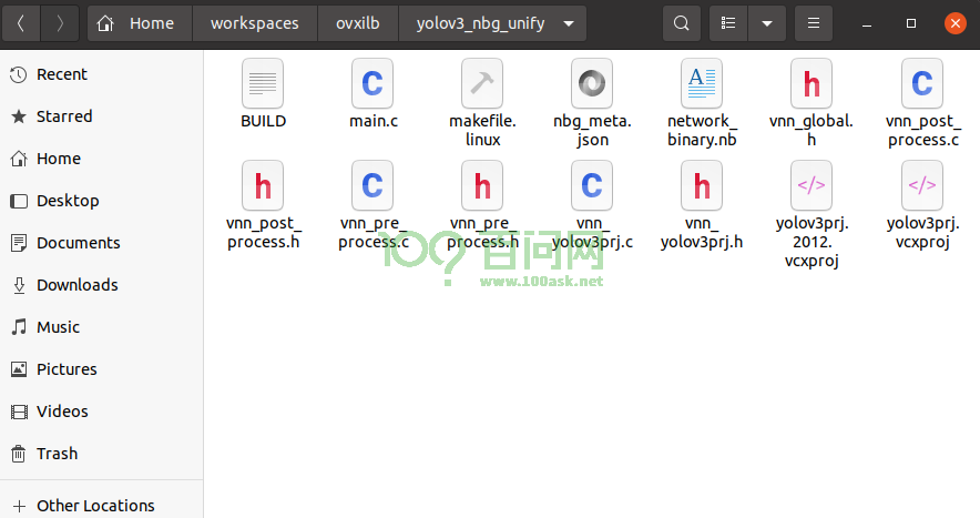

至此,模型转换完成,生成的模型存放在 ovxilb/yolov3_nbg_unify 文件夹内。
ubuntu@ubuntu2004:~/workspaces$ ls ovxilb/yolov3_nbg_unify/
BUILD makefile.linux network_binary.nb vnn_post_process.c vnn_pre_process.c vnn_yolov3prj.c yolov3prj.2012.vcxproj
main.c nbg_meta.json vnn_global.h vnn_post_process.h vnn_pre_process.h vnn_yolov3prj.h yolov3prj.vcxproj
image-20230512144213994

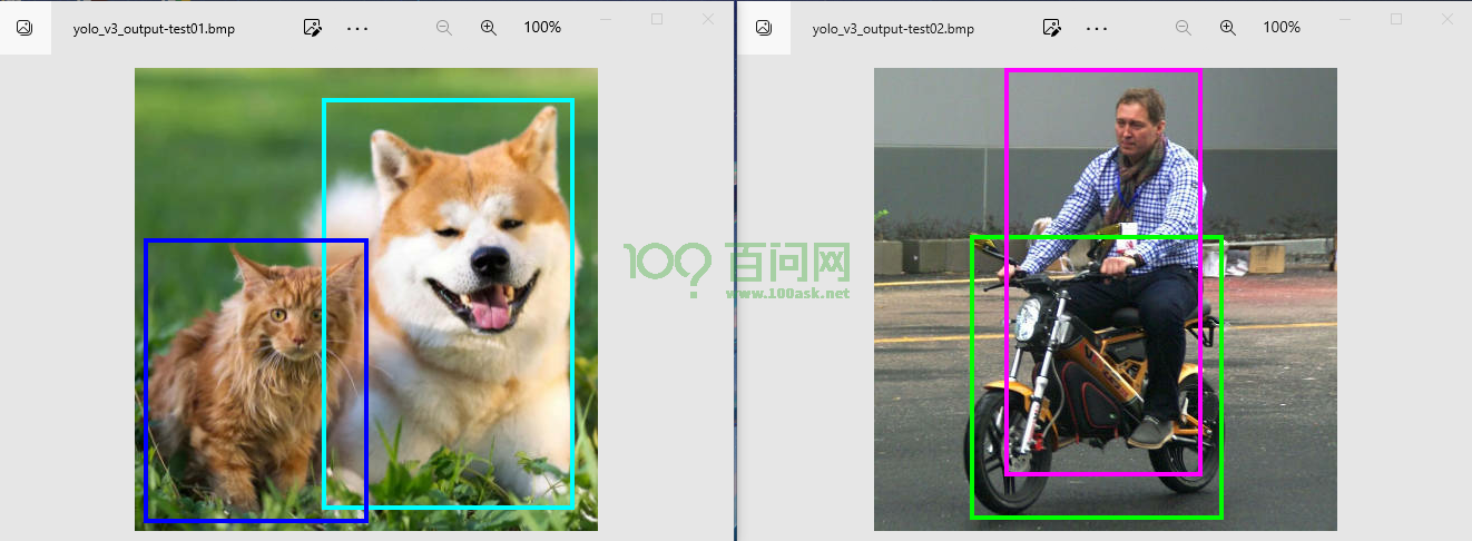

使用电脑端查看TF中的两张输出图像如下所示:
image-20230512151101531
