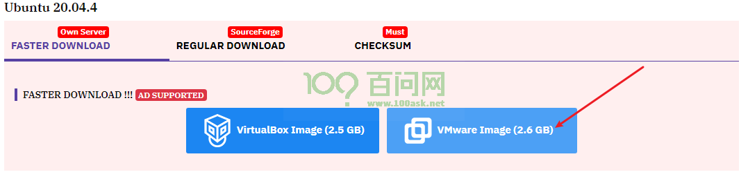

下载虚拟机环境:https://www.linuxvmimages.com/images/ubuntu-2004/
image-20230510181541648

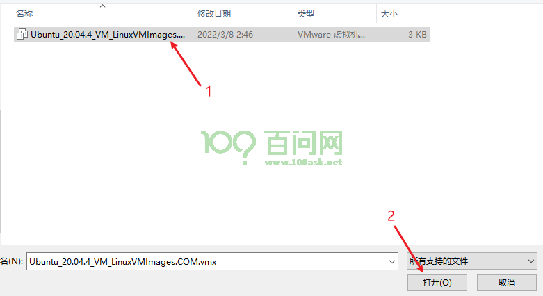

下载完成后解压,解压完成后使用VMware软件打开Ubuntu_20.04.4_VM_LinuxVMImages.COM.vmx文件。
image-20230510190806827

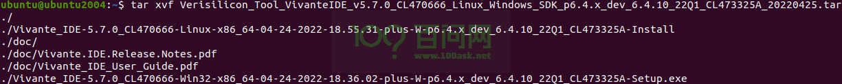

在压缩包目录下,解压压缩包文件,输入
ubuntu@ubuntu2004:~$ tar xvf Verisilicon_Tool_VivanteIDE_v5.7.0_CL470666_Linux_Windows_SDK_p6.4.x_dev_6.4.10_22Q1_CL473325A_20220425.tar
image-20230511103317254
解压完成后,会在当前目录下解压出以下文件

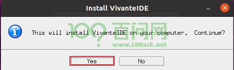

执行完后,会弹出以下对话框,点击Yes
image-20230511105020389

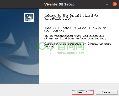

点击Next
image-20230511105159542

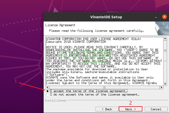

阅读许可协议,点击接受许可协议,再点击Next

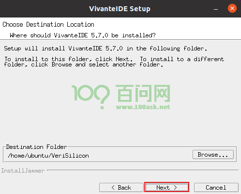

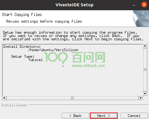

可以自定义安装路径,这里我使用默认安装路径。
image-20230511105509716

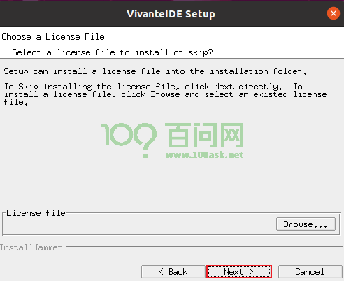

选择 License 许可文件, 没有许可文件点击 Next 跳过,之后在IDE中添加。企业客户可以根据后续步骤获取 License ,个人开发者不申请 License 也可以使用模型转换功能。
image-20230511105553859

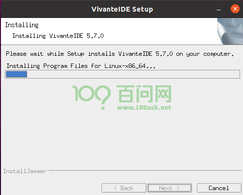

等待安装完成

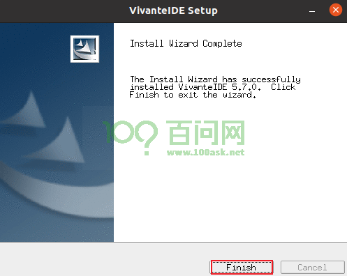

安装完成后,点击Finish
image-20230511105938428

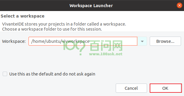

启动后,会需要您创建工作空间,这里我使用默认配置,点击OK即可。
image-20230511110543268

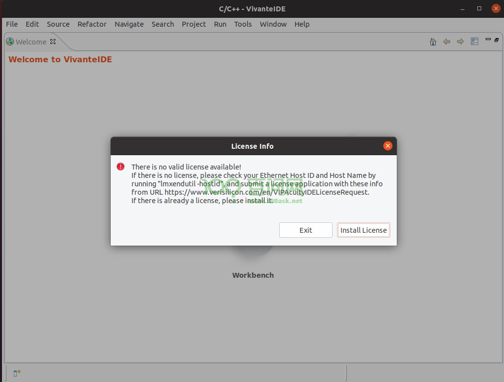

等待IDE工具配置完成后,会进入应用程序,这里会需要您输入License。
image-20230511110700031
如果您是个人开发者,那您可直接关闭该应用程序,后续开发不使用该仿真工具也是可以正常进行开发的。
如果您是企业客户,您可进入芯原官网,填写公司相关信息后,获取到License。
License申请地址:https://www.verisilicon.com/cn/VIPAcuityIDELicenseRequest
注意:申请License时需要使用企业邮箱,不能使用个人邮箱申请。

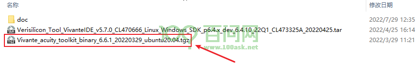

将下载的Verisilicon Tool Acuity Toolkit,传入虚拟机的任意目录中。假设将该文件下载后的文件名称为V853 NPU Toolkits.zip,在Windows电脑端解压该文件,解压完成后,进入V853 NPU Toolkits\NPU目录下,将下图中的Vivante_acuity_toolkit_binary_6.6.1_20220329_ubuntu20.04.tgz拷贝Ubuntu20.04中。
image-20230511101434413

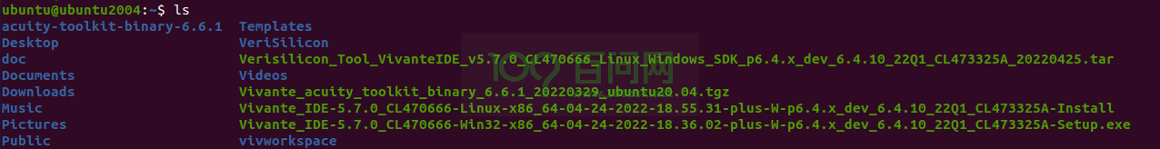

拷贝到虚拟机目录下,如下图所示:
image-20230511103013759
拷贝完成后解压该工具包,输入

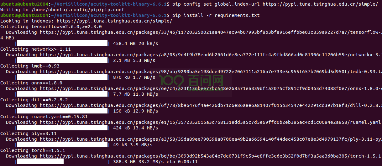

等待下载完成。由于默认PIP源下载较慢,所以推荐换源后,再下载包。换源方法例如更换清华源:
ubuntu@ubuntu2004:~/VeriSilicon/acuity-toolkit-binary-6.6.1$ pip config set global.index-url https://pypi.tuna.tsinghua.edu.cn/simple/
Writing to /home/ubuntu/.config/pip/pip.conf
ubuntu@ubuntu2004:~/VeriSilicon/acuity-toolkit-binary-6.6.1$ pip install -r requirements.txt
image-20230511115249711

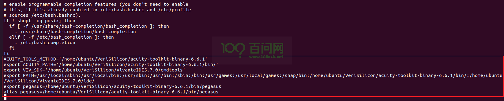

手动编辑 ~/.bashrc ,配置下列内容。在终端中输入:
vi ~/.bashrc
在文件的末尾,添加
/home/ubuntu/VeriSilicon/ 修改为之前的安装路径。
ACUITY_TOOLS_METHOD='/home/ubuntu/VeriSilicon/acuity-toolkit-binary-6.6.1'
export ACUITY_PATH='/home/ubuntu/VeriSilicon/acuity-toolkit-binary-6.6.1/bin/'
export VIV_SDK='/home/ubuntu/VeriSilicon/VivanteIDE5.7.0/cmdtools'
export PATH=/usr/local/sbin:/usr/local/bin:/usr/sbin:/usr/bin:/sbin:/bin:/usr/games:/usr/local/games:/snap/bin:/home/ubuntu/VeriSilicon/acuity-toolkit-binary-6.6.1/bin/:/home/ubuntu/VeriSilicon/VivanteIDE5.7.0/ide/
export pegasus=/home/ubuntu/VeriSilicon/acuity-toolkit-binary-6.6.1/bin/pegasus
alias pegasus=/home/ubuntu/VeriSilicon/acuity-toolkit-binary-6.6.1/bin/pegasus
配置完成后 .bashrc 是这样的
image-20230511131910396
配置完成后,保存并退出配置界面,在终端输入source ~/.bashrc,激活配置文件。

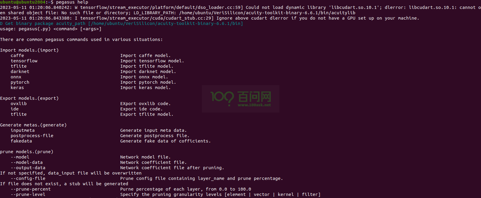

至此模型转换工具就安装完成了,输入pegasus help命令,测试工具是否生效。
