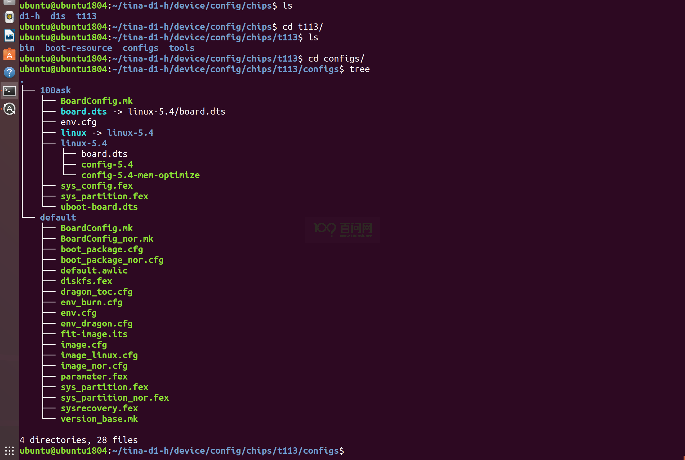

- device 内 找到自己的主控芯片,里面的 configs 看是否存在同型号芯片,进行参考
- target/allwinner 目录内,找到是否存在 默认的同型号芯片系统配置 文件夹。
如上两个是非常重要的文件,在TinaSDK V2.0 里面,我们可以看到,这个SDK 支持了 d1-h d1s t113三款主控芯片,进入T113 主控芯片内,存在 bin boot-resource configs tools 这几个目录,其中 bin tools 这两个目录是系统的一些默认配置/工具,一般不要去动,boot-resource 是存放 开机图片的 文件夹,可以自定义选择修改,我们主要关心 configs 目录
这里面默认存放了 100ask 这个单板配置。对于 default 不用理会,这些是当你的单板没有存在某些配置时,会自动选择选择使用 default 内的文件。

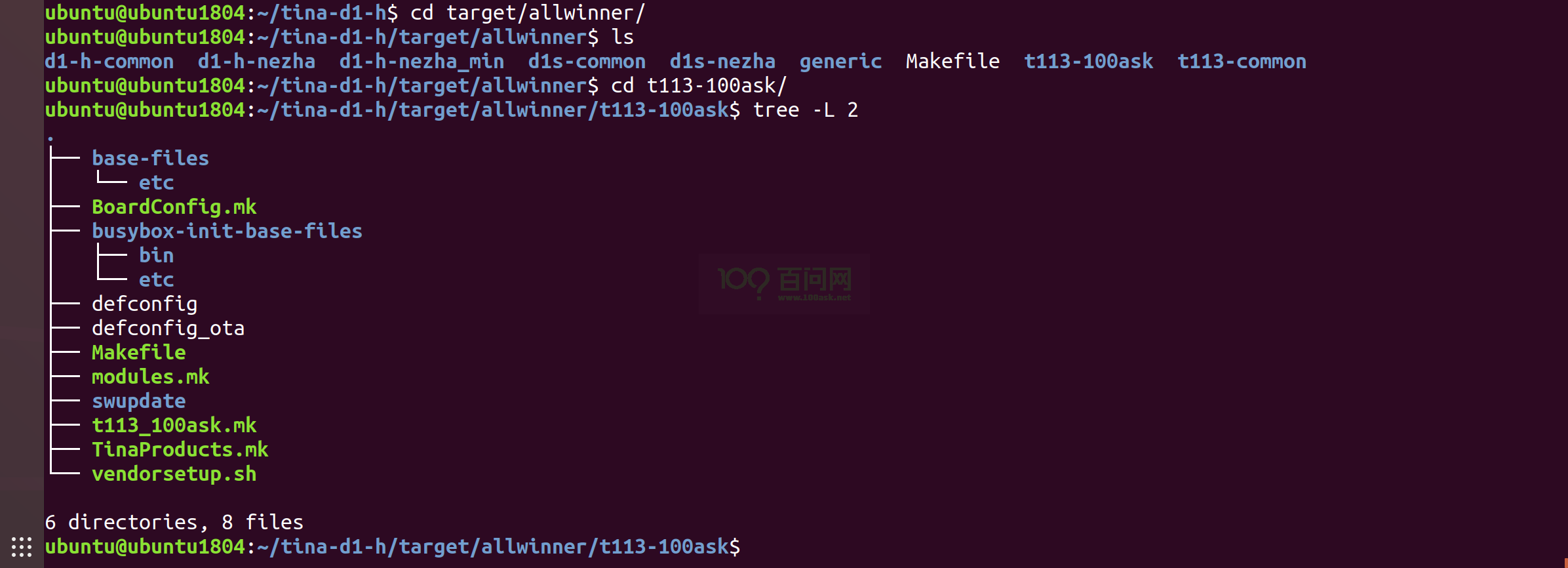

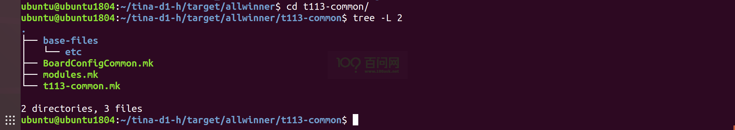

对于 target/allwinner 目录,默认存在 t113-common t113-100ask 两个目录, t113-common 为 t113芯片的默认配置项,t113-100ask 是我们自己单板相关的配置项文件夹。

- 在 device/config/chips/t113/configs/ 复制一份 100ask/ 配置到 100ask_devkit/
ubuntu@ubuntu1804:~/tina-d1-h/device/config/chips/t113/configs$ cp 100ask/ 100ask_devkit -rfd
ubuntu@ubuntu1804:~/tina-d1-h/device/config/chips/t113/configs$ cd 100ask_devkit/
ubuntu@ubuntu1804:~/tina-d1-h/device/config/chips/t113/configs/100ask_devkit$ ls
BoardConfig.mk board.dts env.cfg linux linux-5.4 sys_config.fex sys_partition.fex uboot-board.dts

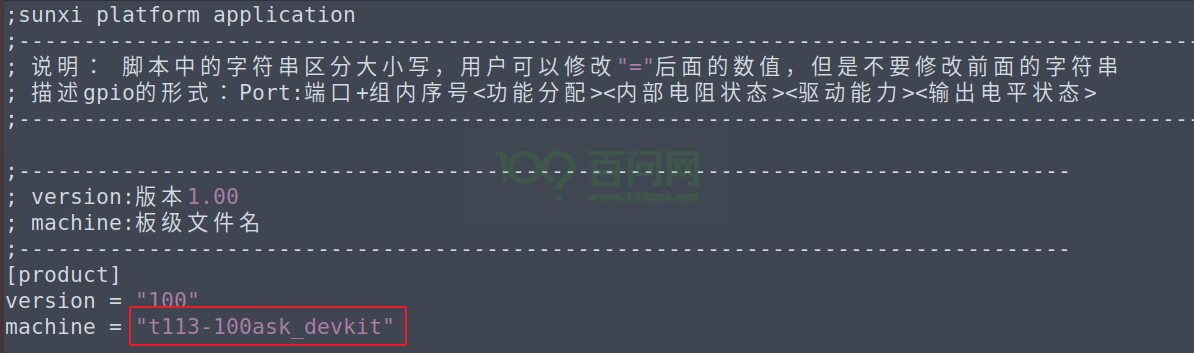

修改sys_config.fex:
- 在 **target/allwinner **下复制一份 t113-100ask 配置到 t113-100ask_devkit ,并修改 文件中的内容,使其指向100ask_devkit项目。

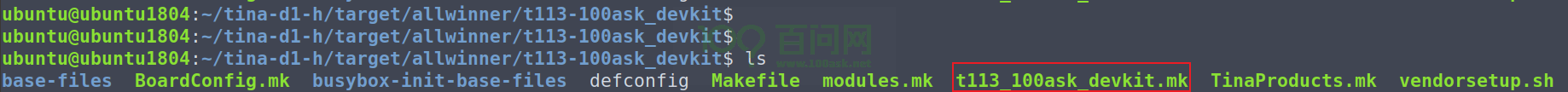

2.1 重命名单板.mk 如下图所示:

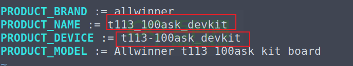

2.2 修改 t113_100ask_devkit.mk 里面的 PRODUCT_NAME 和 PRODUCT_DEVICE 两个关键属性。必须要和 前面的单板名称 .mk 名称保持一致。
PRODUCT_NAME := t113_100ask_devkit
PRODUCT_DEVICE := t113-100ask_devkit

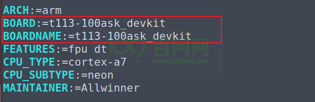

2.3 makefile中修改 BOARD BOARDNAME 这里必须要保证和device configs 内的 新增 单板名称保持一致(T113- 表示 t113主芯片- 后面是你的新增单板名称)。
BOARD:=t113-100ask_devkit
BOARDNAME:=t113-100ask_devkit

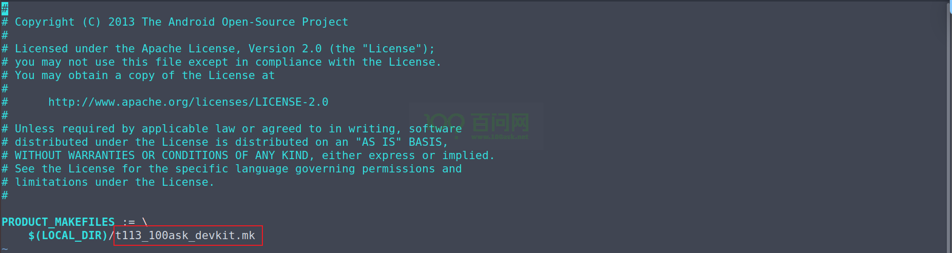

2.4 修改 TinaProducts.mk 使其引用我们刚才创建的 t113_100ask_devkit.mk 文件。
$(LOCAL_DIR)/t113_100ask_devkit.mk

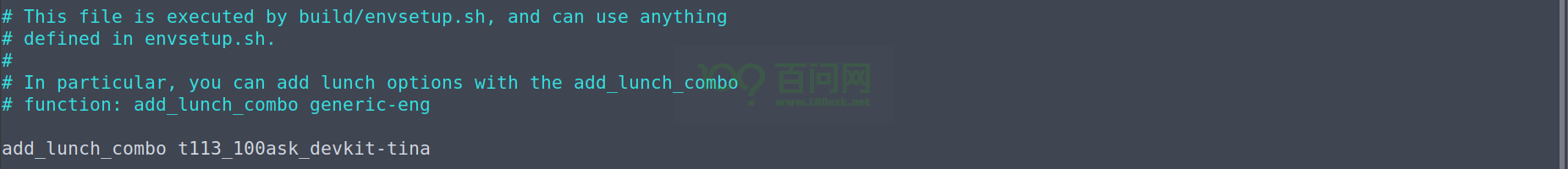

2.5 修改 vendorsetup.sh 可以在lunch 选项中显示我们新增的单板。
add_lunch_combo t113_100ask_devkit-tina

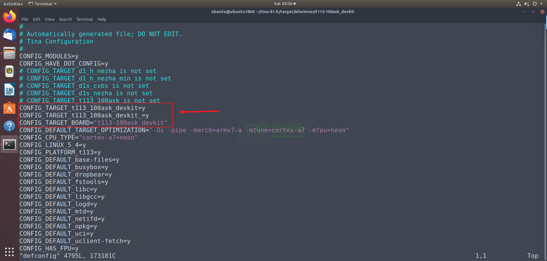

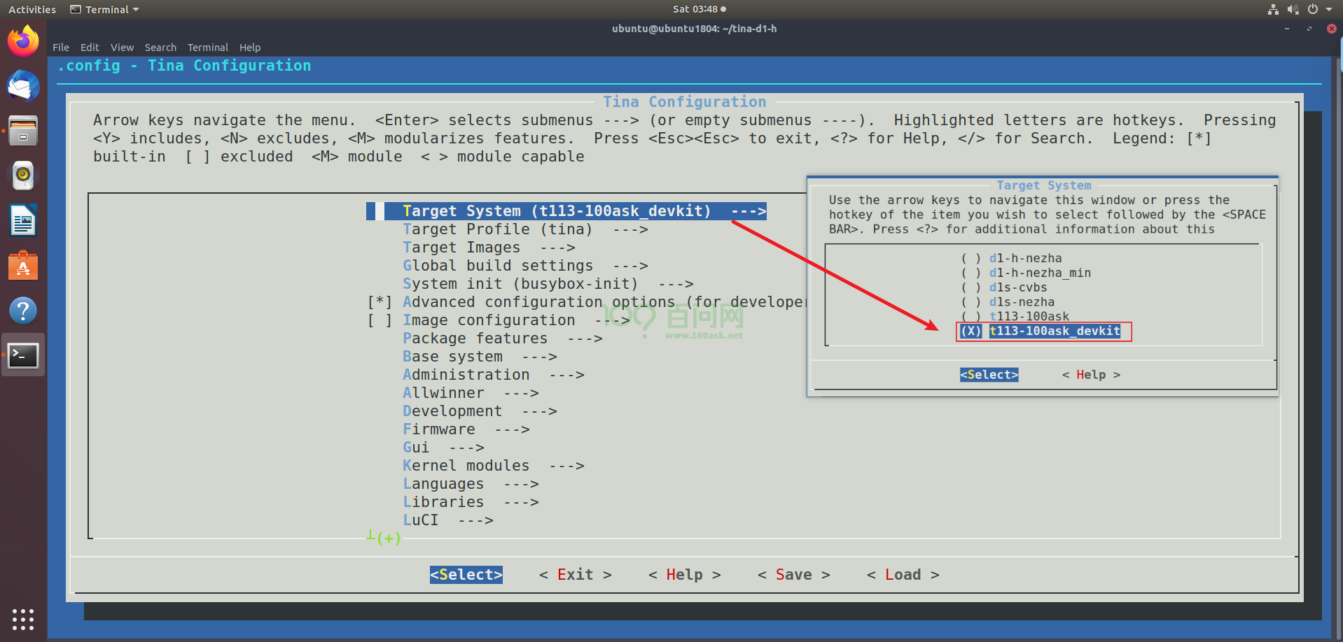

2.7 可选: 当我们做完上述步骤后,执行 lunch 命令 选择到 我们的 新增单板,这时 还不能编译,需要 使用 make menuconfig 进入配置界面,选中我们新增的单板 为 Target System 保存退出才可以继续执行 make 编译命令。
也可以直接修改 defconfig 文件
tina-d1-h/target/allwinner/t113-100ask_devkit$ vi defconfig参考下图所示。

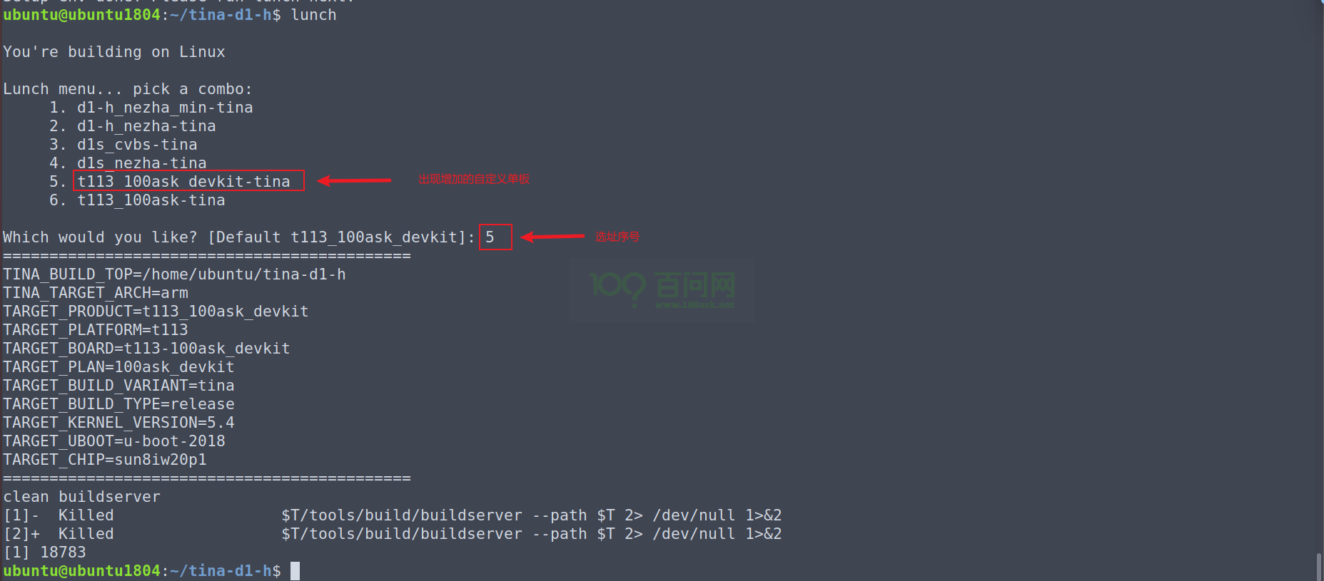

lunch选择100ask_devkit
- 根目录执行
souce build/envsetup.shlunch后可以看到有新增的编译target。

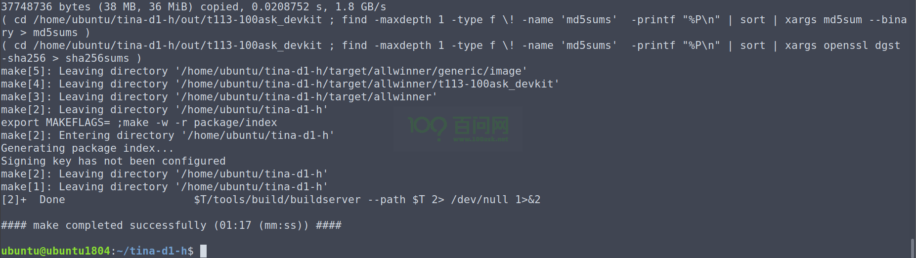

编译100ask_devkit单板
编译生成镜像,pack打包后用PhoenixSuit烧录。
烧写更新系统

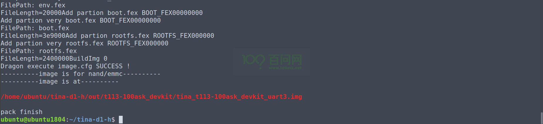

编译完成后,执行 pack 命令即可开始打包系统操作,打包完成后,最后会 提示 pack finish 以及使用 红色背景色 告诉你 最终输出的镜像文件。

/home/ubuntu/tina-d1-h/out/t113-100ask_devkit/tina_t113-100ask_devkit_uart3.img
pack finish

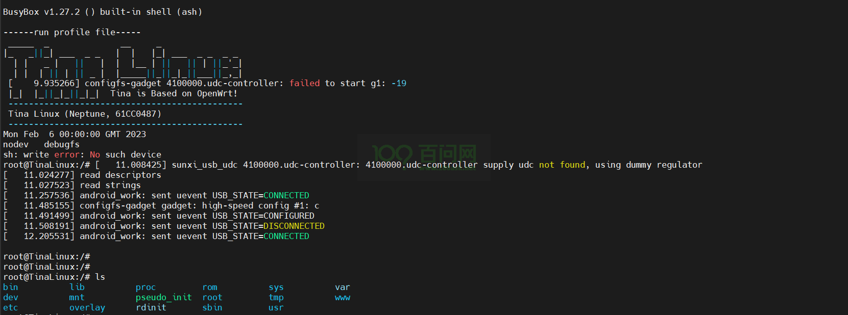

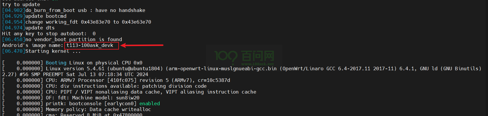

启动验证
因为系统差异很小,所以只能通过加载kernel的image name信息 看到 我们当前的设备名称。
