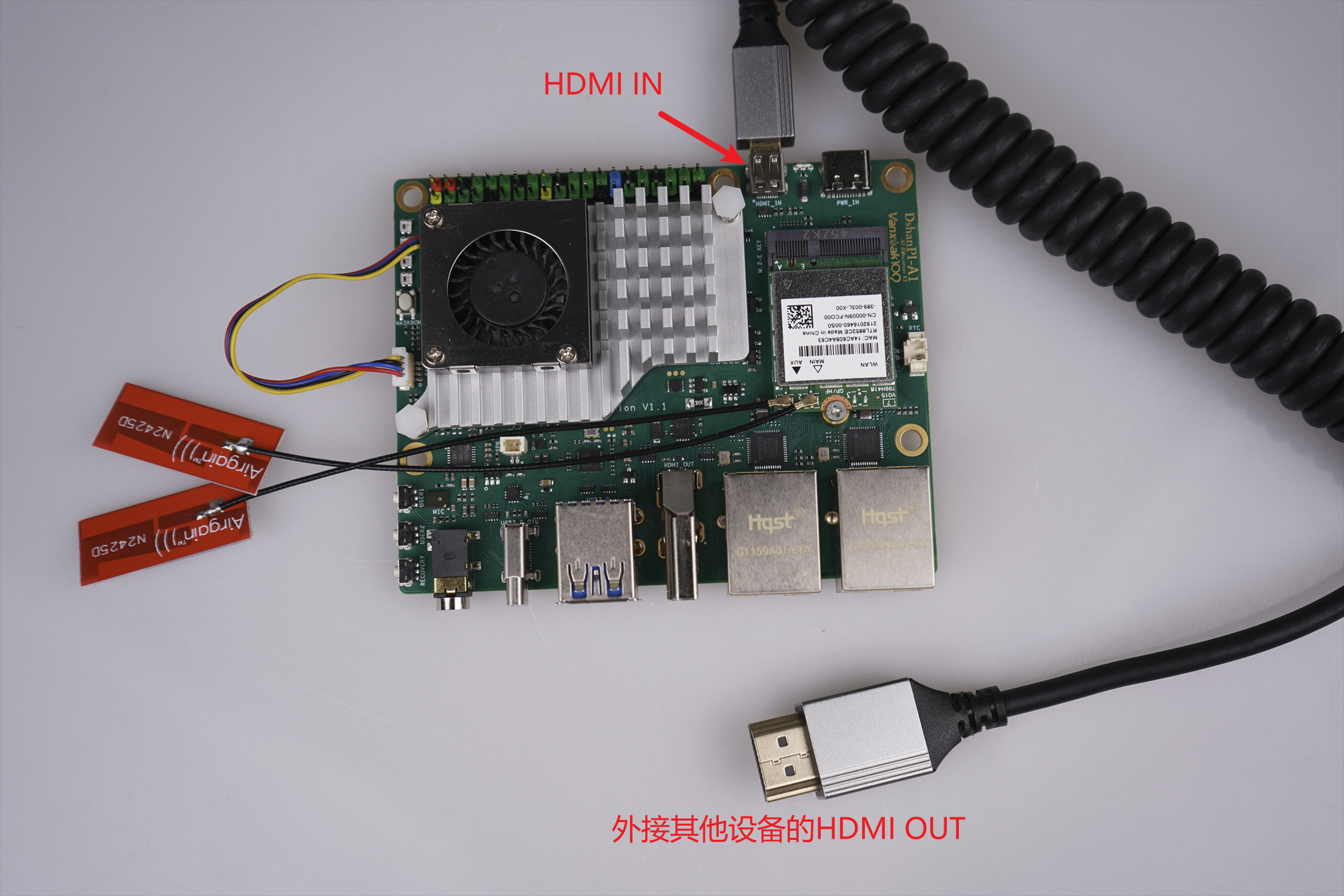

| 嵌入式板卡(如 RK3576) | 把 HDMI 信号输入到板卡,进行图像处理或 AI 分析。 |
问:那么我该怎么使用HDMI IN?
答:与摄像头使用方式一样。也就是直接访问/dev/video0节点即可获取数据。
将电脑输出的画面使用HDMI OUT设备 数据线 接入开发板的HDMI IN接口。
