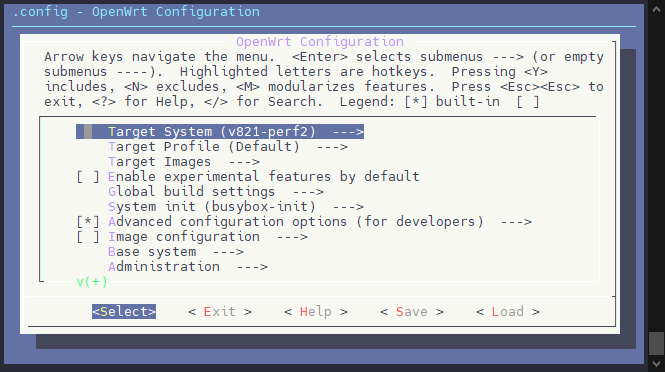

Tina menuconfig
Tina Linux 的配置环境中配置好环境变量进入可编译状态后,输入
make menuconfig
即可进入Tina menuconfig配置菜单。
image-20241118151102493
配置菜单源文件为:
openwrt/target/v821/v821-perf2/defconfig
输出 cplat 可快速转跳到该目录。

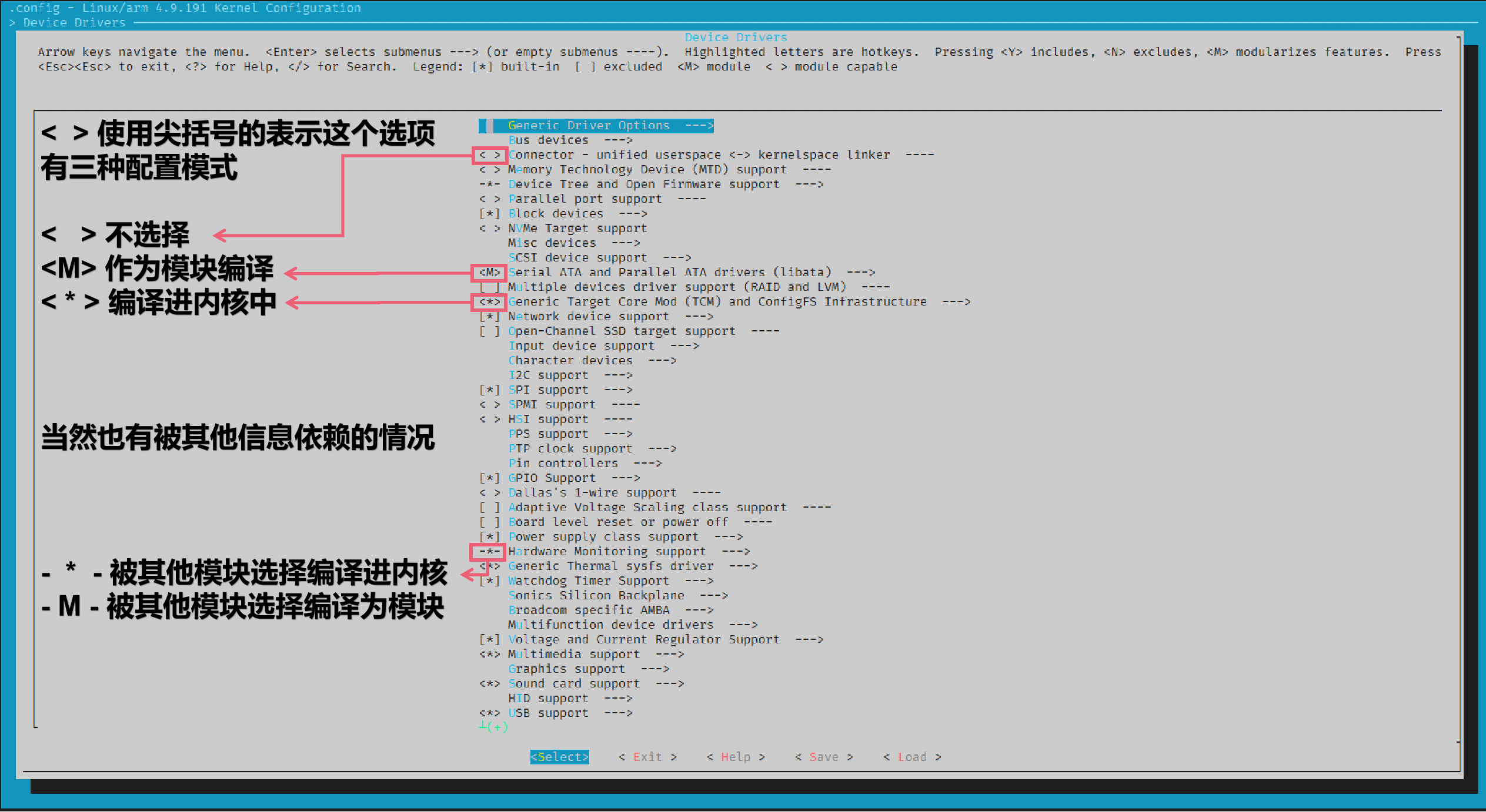

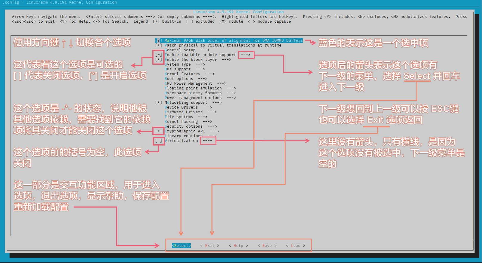

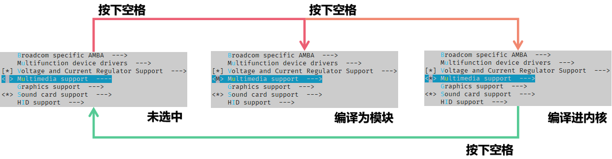

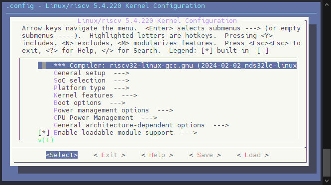

Kconfig 配置方法
这里以 kernel menuconfig 作为例子,讲解如何使用、配置各选项,并以配置 Wi-Fi,蓝牙驱动为例说明 Kconfig 基础配置方法。
首先我们进入 kernel menuconfig
make kernel_menuconfig
image-20220711114825681
image-20220711115616754
image-20220711120726186

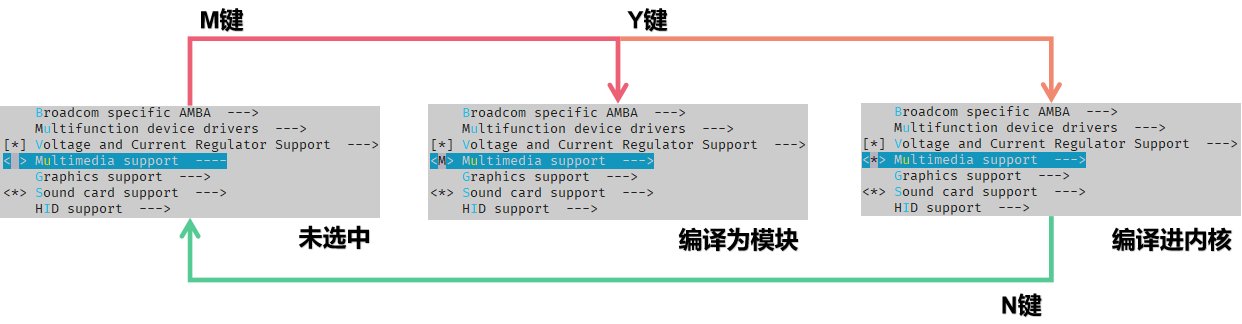

也可以使用 Y M N 键来修改选项:
image-20220711120802522
image-20220711125703598
image-20220711125333193

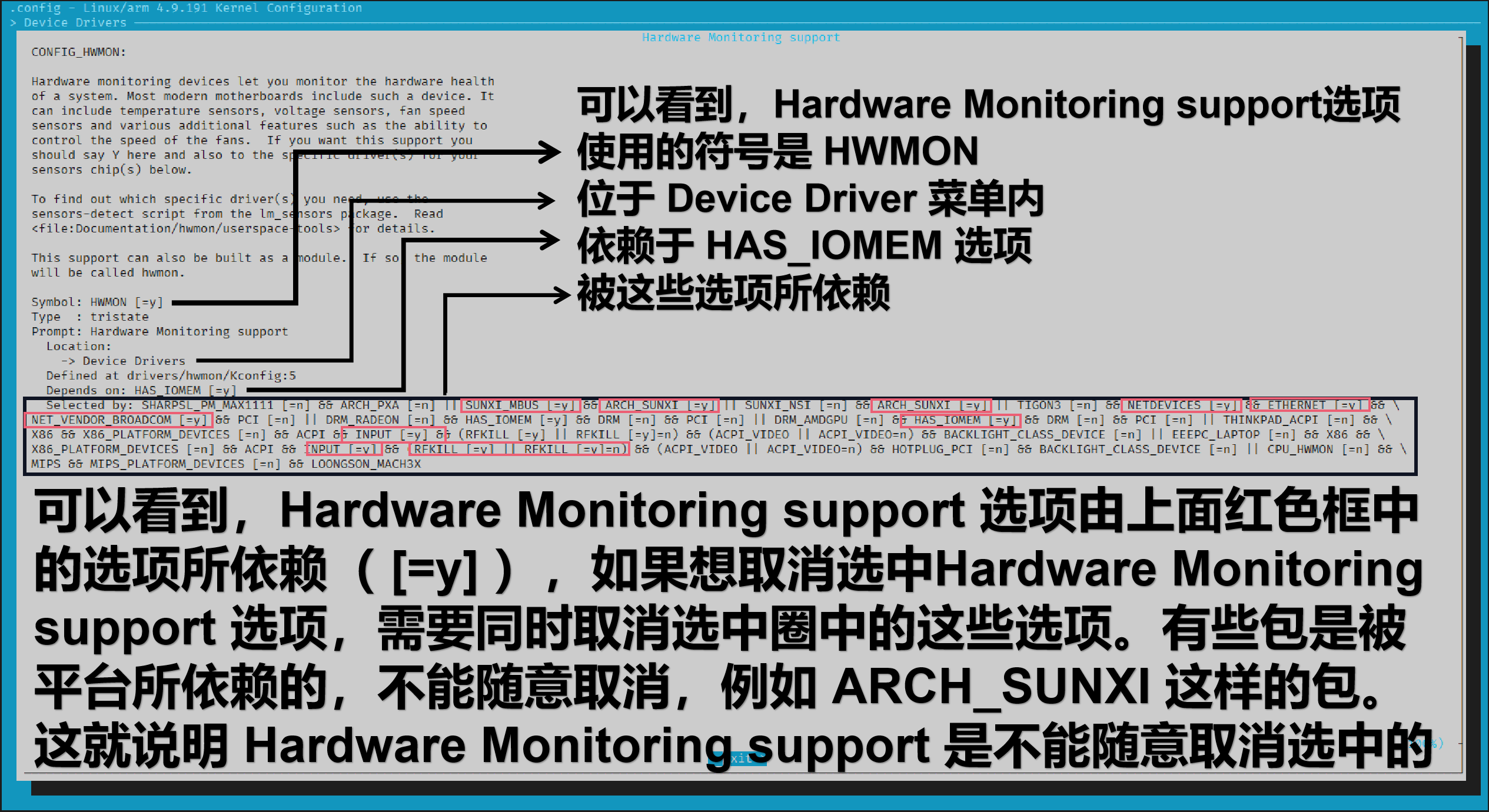

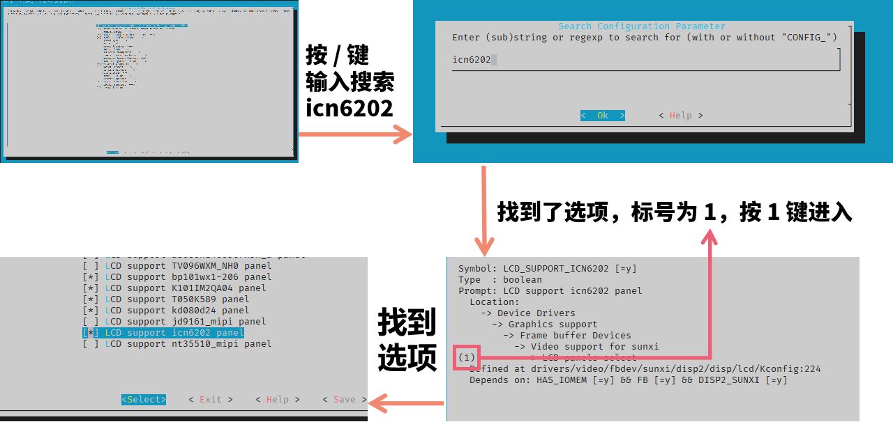

在 Kconfig 的界面中按 / 键,进入搜索页面。
image-20220711130647390
