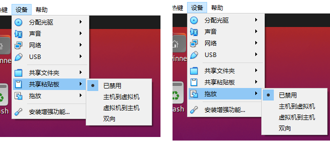

设置共享粘贴板为双向、拖放双向
image-20220714153833260

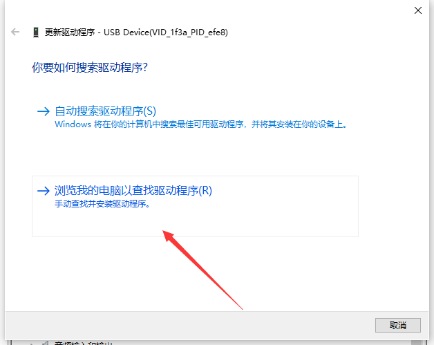

  • 链接待烧录的设备,并使设备进入下载模式,找到资源管理器里的USB Device(VID_1f3a_PID_efe8)
  • 右键,更新驱动程序
  • 浏览我的电脑查找
