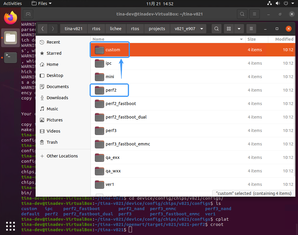

前往rtos/board/v821_e907,将 perf2 复制一份改名为 custom,这个文件夹内配置了方案RTOS的引脚文件,可以按需修改。
前往 rtos/lichee/rtos/projects/v821_e907 目录,复制 perf2 改名为 custom
编辑该目录下的 Makefile 增加一行,注意 CONFIG_PROJECT_V821_E907_CUSTOM 名字也需要改
obj-$(CONFIG_PROJECT_V821_E907_CUSTOM) += custom/

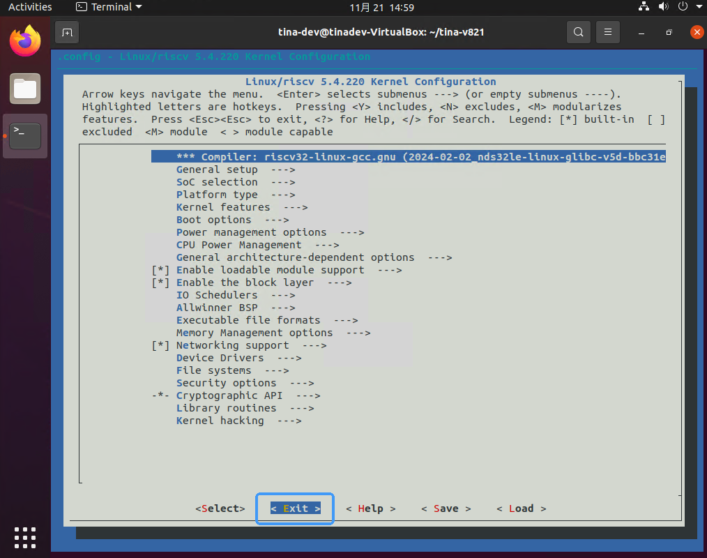

(2)同步 Kernel 配置
输入 m kernel_menuconfig 什么都不修改,直接退出即可。

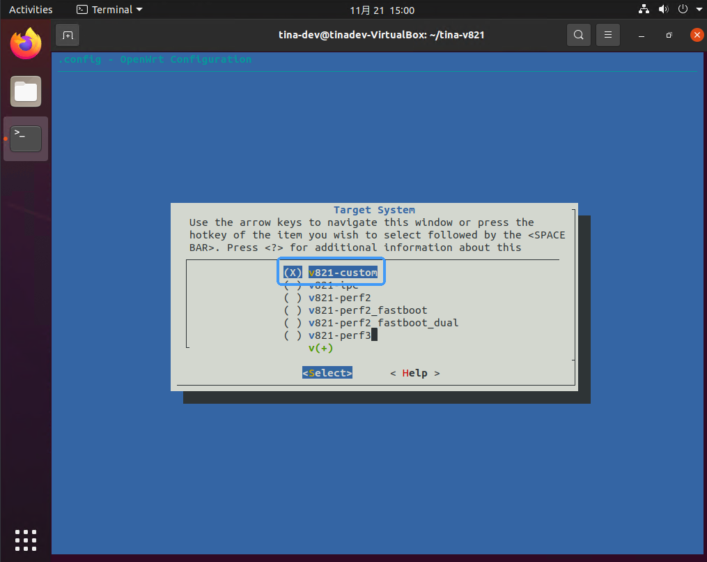

(3)同步应用配置
使用命令 m menuconfig 进入配置页面,选择第一项 Target System,将其改到新板级。
