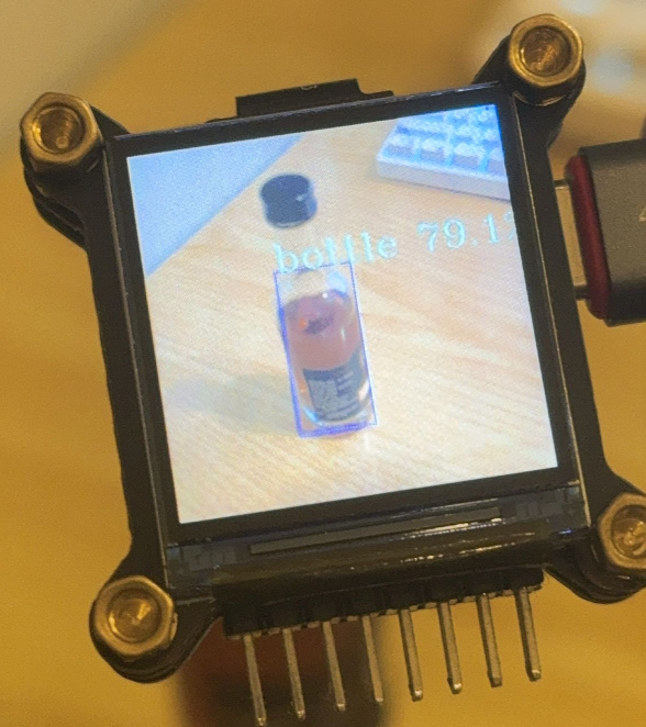

OpenCV + NPU 源码解析
完整的代码已经上传Github开源,前往以下地址:https://github.com/YuzukiHD/TinyVision/tree/main/tina/openwrt/package/thirdparty/vision/opencv_camera_mobilenet_v2_ssd/src

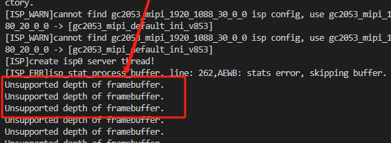

否则报错 Unsupported depth of framebuffer

这段C++代码是用于对输入图像进行预处理,以便输入到MobileNet V2 SSD模型中进行目标检测。

获取显示屏的参数信息
// 帧缓冲器信息结构体,包括每个像素的位数和虚拟分辨率
struct framebuffer_info {
uint32_t bits_per_pixel;
uint32_t xres_virtual;
// 获取帧缓冲器的信息函数,接受设备路径作为参数
struct framebuffer_info get_framebuffer_info(const char* framebuffer_device_path)
struct framebuffer_info info;
struct fb_var_screeninfo screen_info;
int fd = -1;
// 打开设备文件
fd = open(framebuffer_device_path, O_RDWR);
// 如果成功打开设备文件,则使用 ioctl 函数获取屏幕信息
if (fd >= 0) {
if (!ioctl(fd, FBIOGET_VSCREENINFO, &screen_info)) {
info.xres_virtual = screen_info.xres_virtual; // 虚拟分辨率
info.bits_per_pixel = screen_info.bits_per_pixel; // 像素位数
return info;
这段代码的用途是获取帧缓冲器的信息。
具体来说:
framebuffer_info
是一个结构体,用于存储帧缓冲器的信息,包括每个像素的位数和虚拟分辨率。 -
是一个函数,用于获取帧缓冲器的信息。它接受帧缓冲器设备路径作为参数,打开设备文件并使用 ioctl 函数获取屏幕信息,然后将信息存储在framebuffer_info
结构体中并返回。

// 获取帧缓冲区的宽度和位深度
int framebuffer_width = fb_info.xres_virtual;
int framebuffer_depth = fb_info.bits_per_pixel;
// 根据帧缓冲区的位深度将图像转换为兼容格式
cv::Size2f frame_size = frame.size();
cv::Mat framebuffer_compat;
switch (framebuffer_depth) {
case 16:
// 将BGR转换为BGR565格式以适用于16位帧缓冲区
cv::cvtColor(frame, framebuffer_compat, cv::COLOR_BGR2BGR565);
// 将转换后的图像写入帧缓冲区文件
for (int y = 0; y < frame_size.height; y++) {
ofs.seekp(y * framebuffer_width * 2);
ofs.write(reinterpret_cast<char*>(framebuffer_compat.ptr(y)), frame_size.width * 2);
break;
case 32:
// 将图像分解为BGR通道并添加一个alpha通道以适用于32位帧缓冲区
std::vector<cv::Mat> split_bgr;
cv::split(frame, split_bgr);
split_bgr.push_back(cv::Mat(frame_size, CV_8UC1, cv::Scalar(255)));
cv::merge(split_bgr, framebuffer_compat);
// 将转换后的图像写入帧缓冲区文件
ofs.seekp(y * framebuffer_width * 4);
ofs.write(reinterpret_cast<char*>(framebuffer_compat.ptr(y)), frame_size.width * 4);
break;
default:
std::cerr << "不支持的帧缓冲区位深度。" << std::endl;

这段代码主要实现了以下功能:
定义了视频帧的宽度、高度和帧率。
指定了模型文件的路径。
安装信号处理程序。
获取帧缓冲区的信息。
打开视频设备,并设置视频帧的宽度、高度和帧率。
打开帧缓冲区文件,用于后续操作。
初始化 AWNN 库,并分配一定大小的内存。
创建 AWNN 上下文。
定义输入图像的宽度、高度和通道数,并计算输入图像数据的总大小。
声明一个输入图像数据指针。
主循环函数,用于不断从视频设备中获取视频帧并进行处理和展示。
具体的步骤如下:
- 使用
cap
对象从视频设备中获取一帧图像,并将其存储在frame
中。 - 检查图像的位深度是否为8位(CV_8U),如果不是,则输出错误信息。
- 检查图像的通道数是否为3,如果不是,则输出错误信息。
- 对图像进行转置 和翻转操作,以调整图像的方向。
- 将图像的大小调整为设定的输入宽度和高度。
- 调用
mbv2_ssd_preprocess
函数对图像进行预处理,并将结果存储在plant_data
中。 - 将
plant_data
设置为AWNN上下文的输入缓冲区。 - 运行AWNN上下文,执行模型推理。
- 使用
detect_ssd
函数对图像进行目标检测,得到检测结果的可视化图像。 - 将图像的大小调整为设定的显示宽度和高度。
- 根据帧缓冲区的位深度,将图像转换为与帧缓冲区兼容的格式,并写入帧缓冲区文件。
- 释放
plant_data
的内存空间。 - 循环回到第1步,继续获取和处理下一帧图像。
这段代码主要完成了从视频设备获取图像、预处理图像、执行模型推理、目标检测和将结果写入帧缓冲区文件等一系列操作,以实现实时目标检测并在显示设备上展示检测结果。
