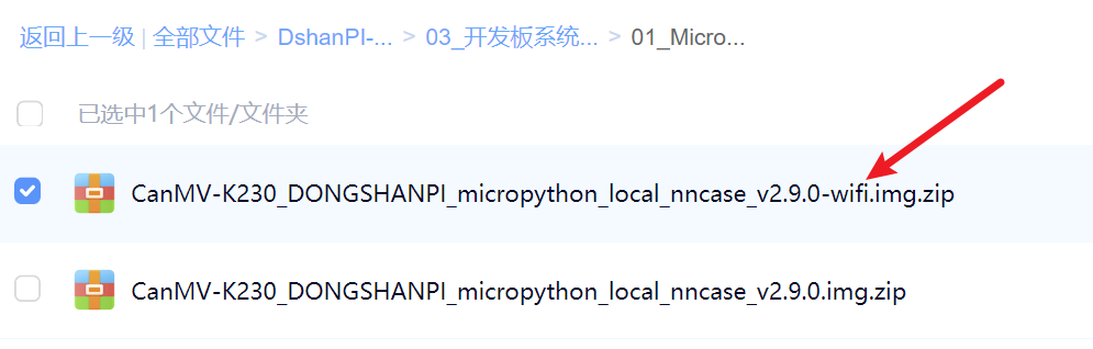

由于TF卡不支持热插拔,并且如果不接TF-WIFI模块会报错,所以在固件进行了区分,如果您像使用WiFi,需要更新EMMC系统(默认烧录的系统不支持WIFI模块),可在资料网盘中03_开发板系统固件目录下选择对应的系统下带wifi结尾的固件烧录即可。烧录方法参考《更新EMMC系统》章节。
请注意:必须重新烧录带wifi名称的固件才能正常使用TF-WIFI模块!!!

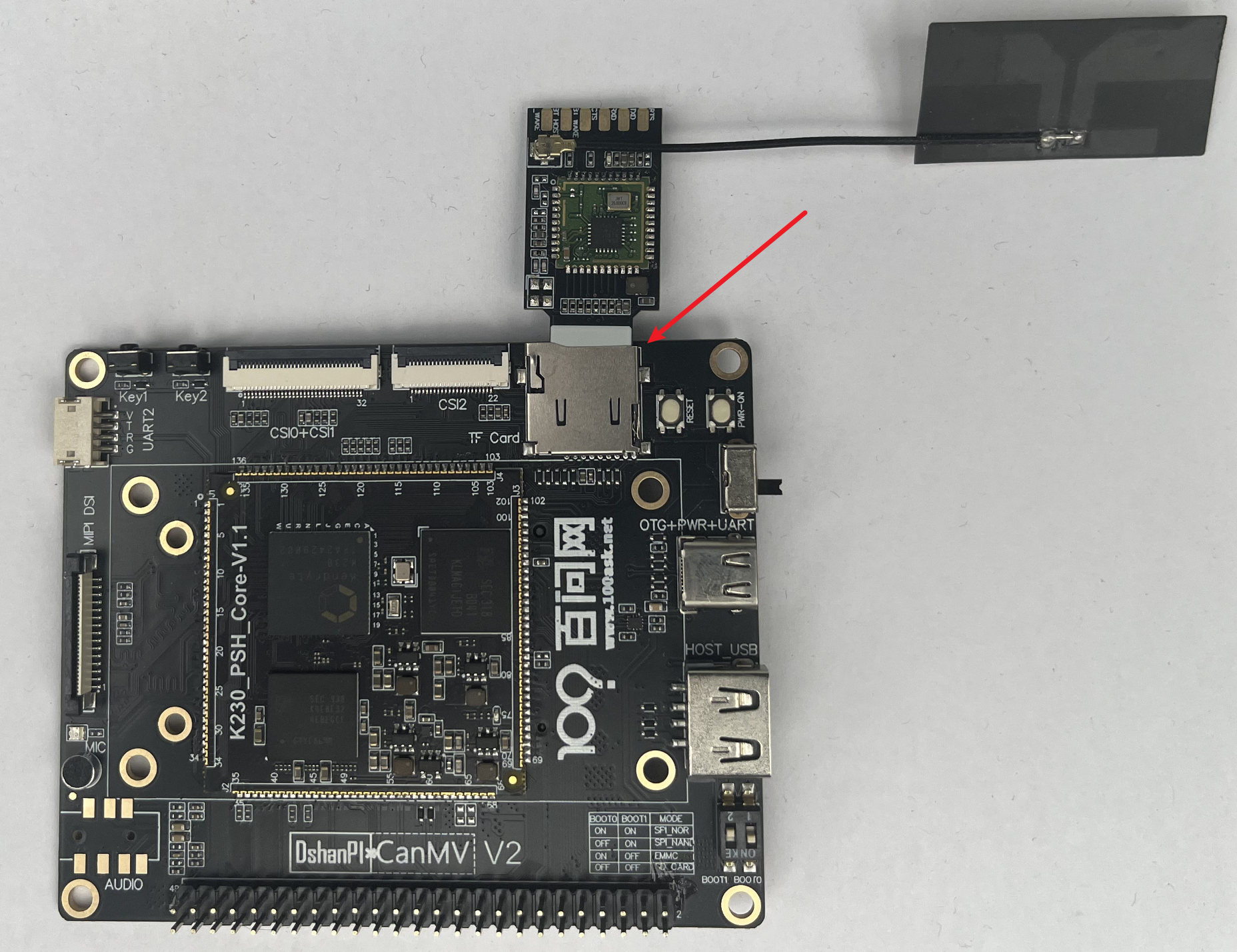

更新完成系统并在上电前,将TF-WIFI无线模块提前安装在开发板的TF卡槽位置,如下图所示:
安装完成后,连接数据线上电即可。

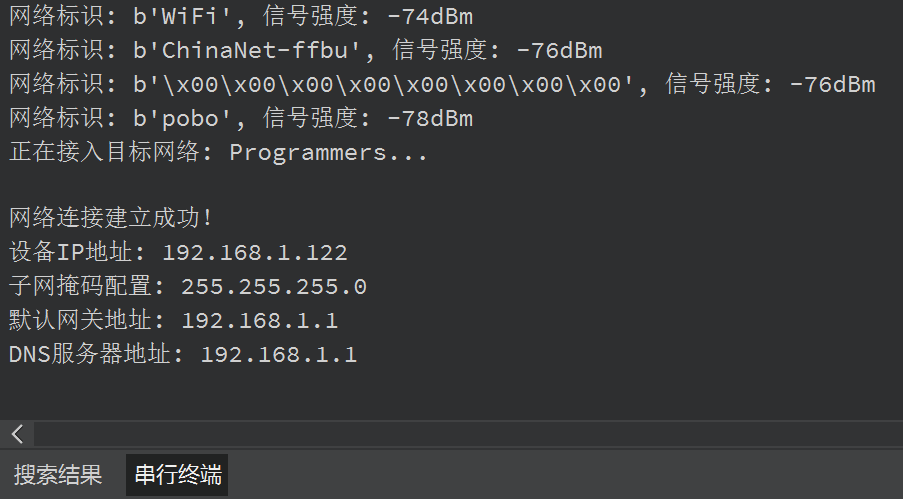

使用IDE运行上面的代码即可,运行成功后,可在IDE的串行终端看到获取到的IP地址。

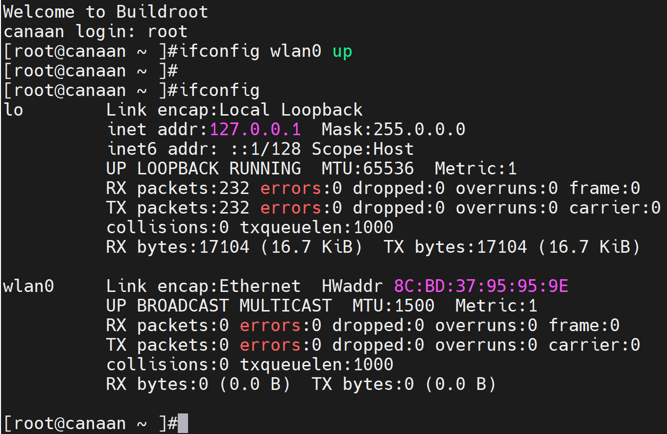

进入串口终端后,使能WIFI,在Linux终端输入
ifconfig wlan0 up
使能完成后可以输入ifconfig查看启动的WiFi。

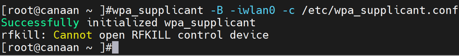

填写完成后,可以连接WiFi,在终端输入:
wpa_supplicant -B -iwlan0 -c /etc/wpa_supplicant.conf

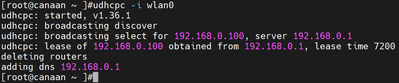

连接成功后,可以执行如下命令获取IP地址。
udhcpc -i wlan0
