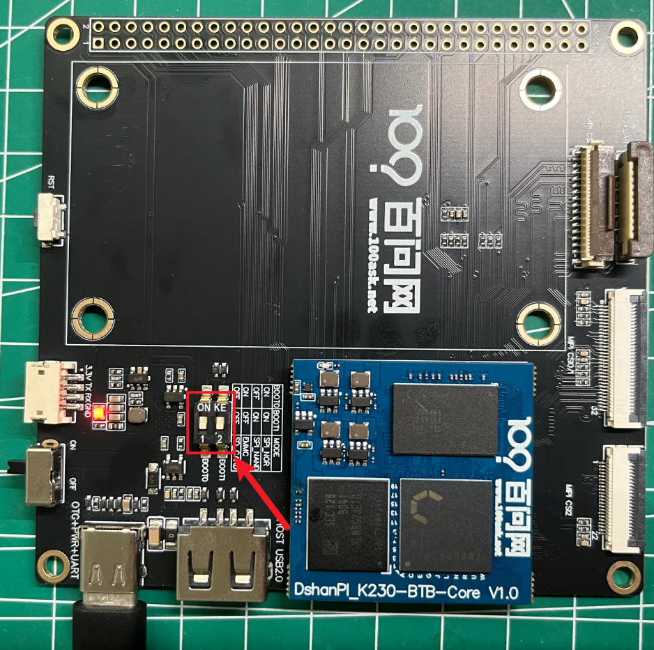

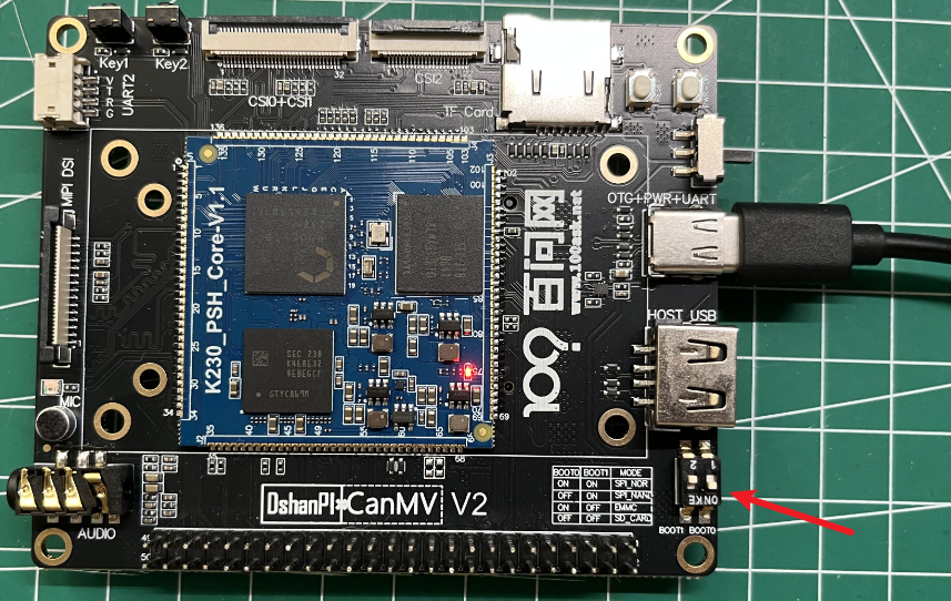

将下图中的拨码开关的boot0和boot1都向下拨,使开发板进入SD_CARD模式。使用Type-C线连接开发板端和电脑端,用于给开发板进行供电和使用OTG口进行烧录EMMC系统。
DshanPI CanMV V2开发板:

image-20250923110934125

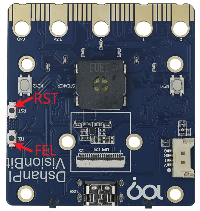

按照下面的两种方式可进入烧录模式:
  • 按住FEL,再按下RST可进入烧录模式。
  • 上电前,按住FEL键后再接入USB电源可进入烧录模式。
image-20260604180835223

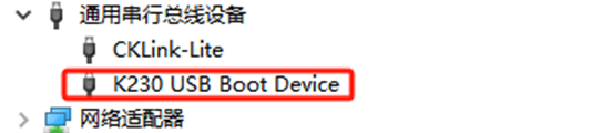

k230芯片上电从存储介质启动失败,且检查到连接了usb线,则会进入usb烧录模式。此时电脑上的设备管理器可以看到k230设备:
image-20240724102155532

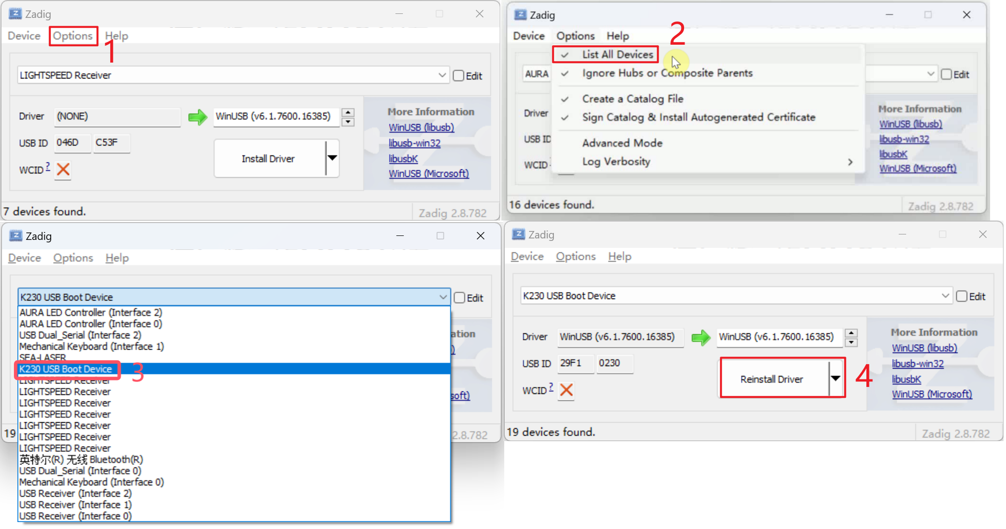

如果是下面这样的情况,则需要使用zadig-2.8.exe安装usb驱动:
image-20240724102215142
打开Zadig软件,需要进行如下操作:
  1. 选择选项
  2. 勾选列出全部设备
  3. 在下拉列表中选择K230 USB Boot Device
  4. 选中K230设备后点击 Install Driver进行安装驱动
image-20240724103141981
等待安装成功,安装成功后即可正常进行烧录操作。

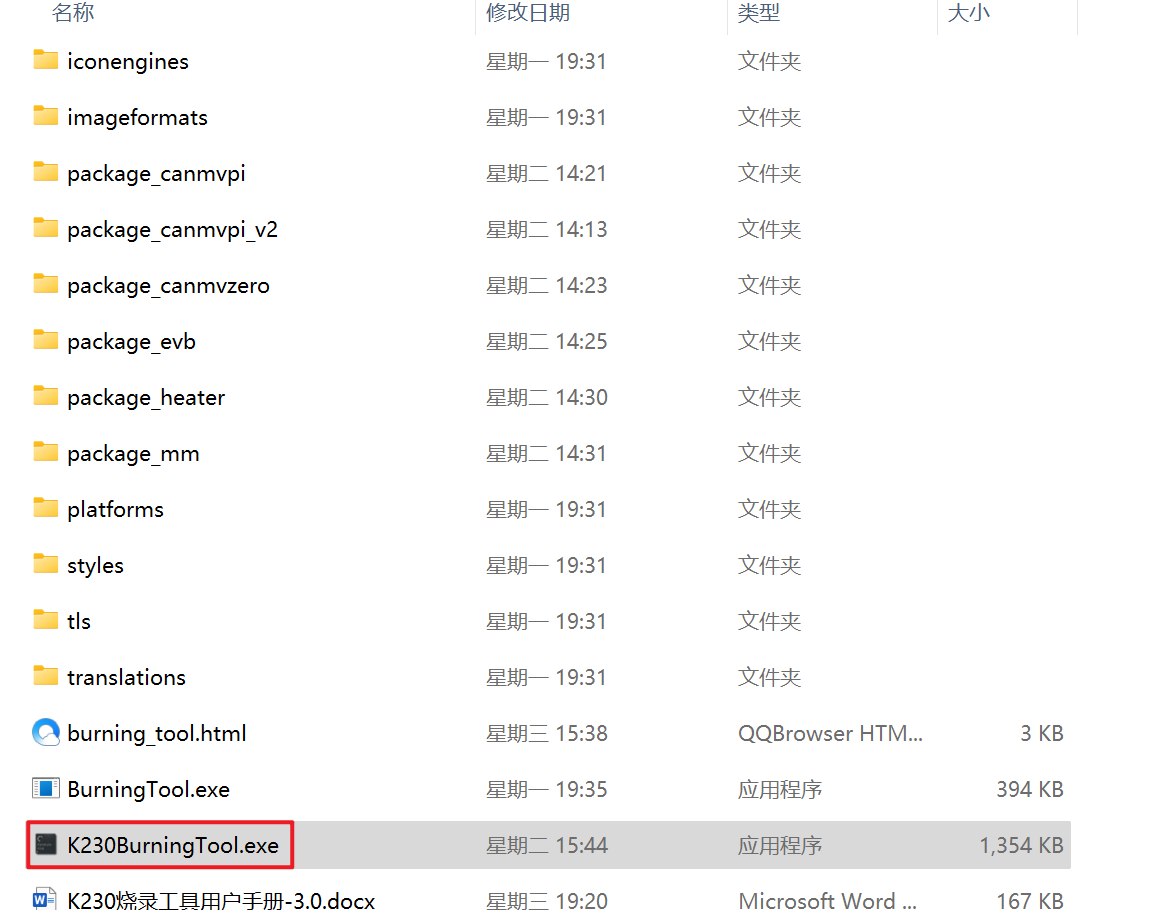

下载EMMC镜像并记住它在计算机中的位置。打开K230BurningTool烧录工具,进入KendryteBurningTool\bin目录下,双击打开BurningTool.exe,如下所示的文件。
注意:在使用K230BurningTool烧录工具时需要关闭串口软件和虚拟机,防止串口被占用

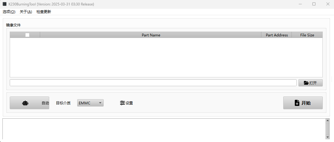

打开K230BurningTool程序后会进入如下界面:
image-20250421103645192

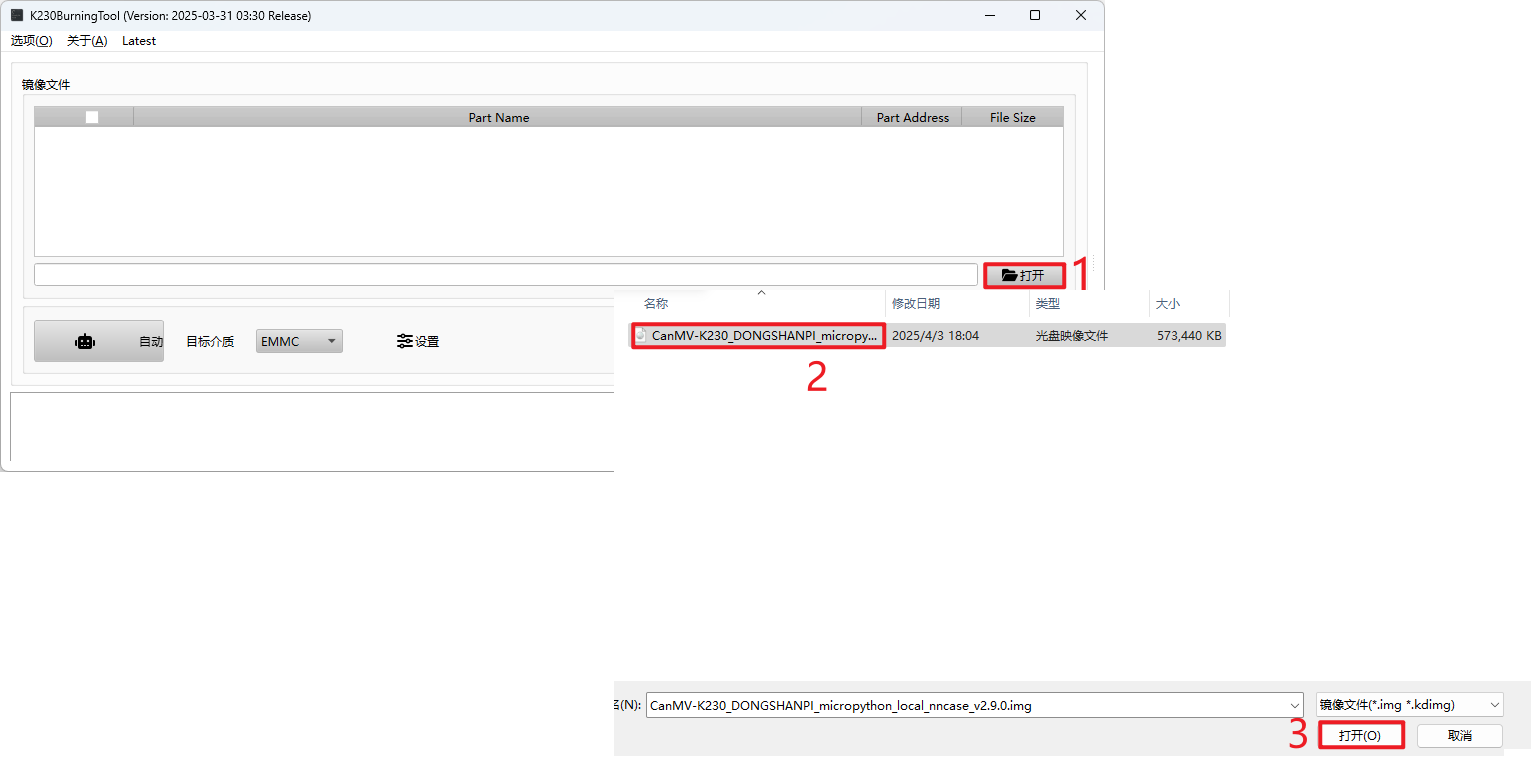

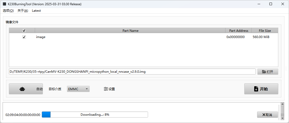

点击打开文件,选择下载好的系统镜像文件。选择完成后点击保存,操作步骤如下所示:
image-20250421103936881
操作完毕后,点击开始烧录
image-20250421104026020
软件就会自动烧录程序到开发板端,请耐心等待!!
注意:烧录完成后需要点击完成才能再次点击开始烧录

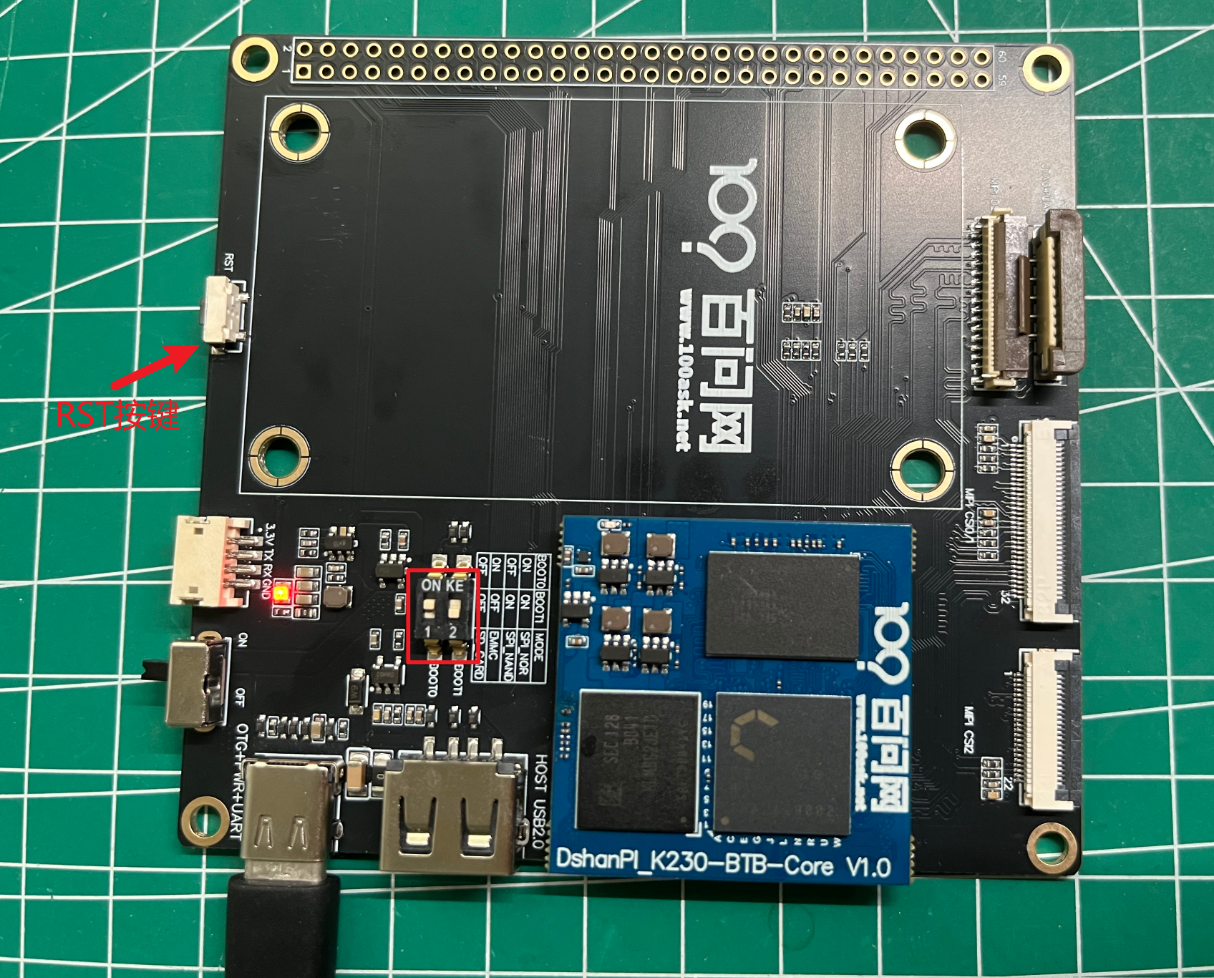

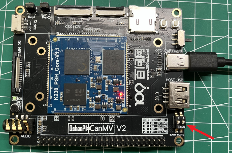

烧录成功后,需要将开发板端的Boot0调整为ON,Boot1调整为OFF,即使用EMMC方式启动。

DshanPI-K230-BTB-EVB评估板:
image-20250923111157515
调整完成后按一下RST键,开发板将会使用烧录的系统启动。

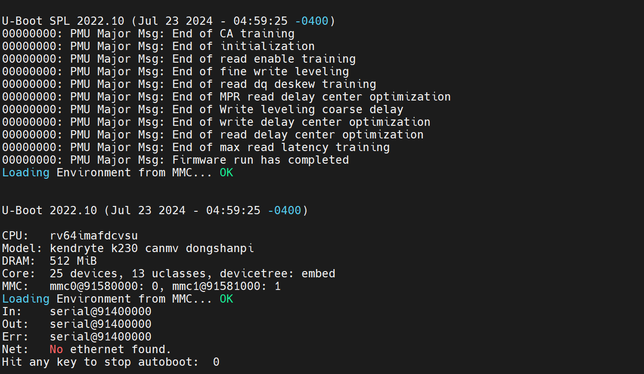

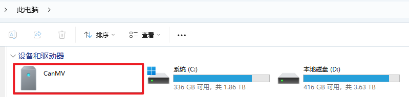

如果您烧录的是MicroPython固件会在此电脑中出现CanMV设备:
image-20250421104357079
也可以查看串口Uart0的打印信息。
