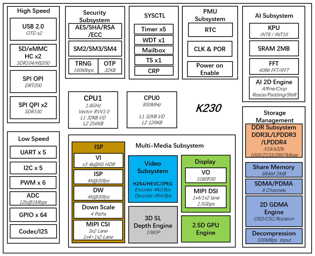

DshanPI-CanMV开发板是百问网针对AI应用开发设计出来的一个RSIC-V架构的AI开发板,主要用于学习使用嘉楠的K230芯片进行大小核项目开发和嵌入式AI应用开发等用途。DshanPI-CanMV开发板采用嘉楠科技Kendryte®系列AIoT芯片中的最新一代SoC芯片K230。该芯片采用全新的多异构单元加速计算架构,集成了2个RISC-V高能效计算核心,内置新一代KPU(Knowledge Process Unit)智能计算单元,具备多精度AI算力,广泛支持通用的AI计算框架,部分典型网络的利用率超过了70%。
该芯片同时具备丰富多样的外设接口,以及2D、2.5D等多个标量、向量、图形等专用硬件加速单元,可以对多种图像、视频、音频、AI等多样化计算任务进行全流程计算加速,具备低延迟、高性能、低功耗、快速启动、高安全性等多项特性。

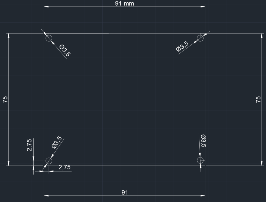

| 外观尺寸 | |
| DshanPI-K230_BTB_EVB | 92mmx87mm |
| CanMV V2 | 92mmx75mm |
| CanMV V1 | 99mmx92mm |

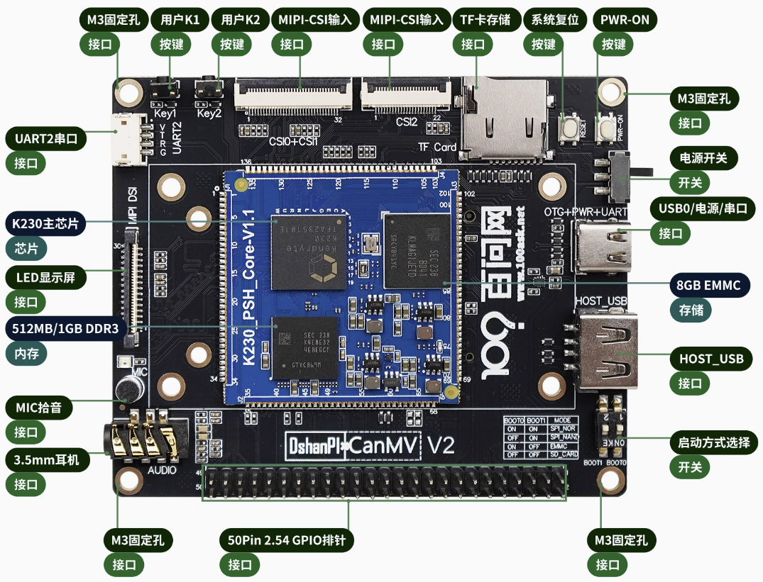

开发板组成位置
本章节介绍开发板中关键的元器件及位置功能介绍如下所示:

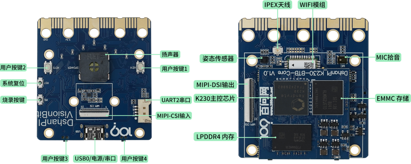

DshanPI-AIMaix

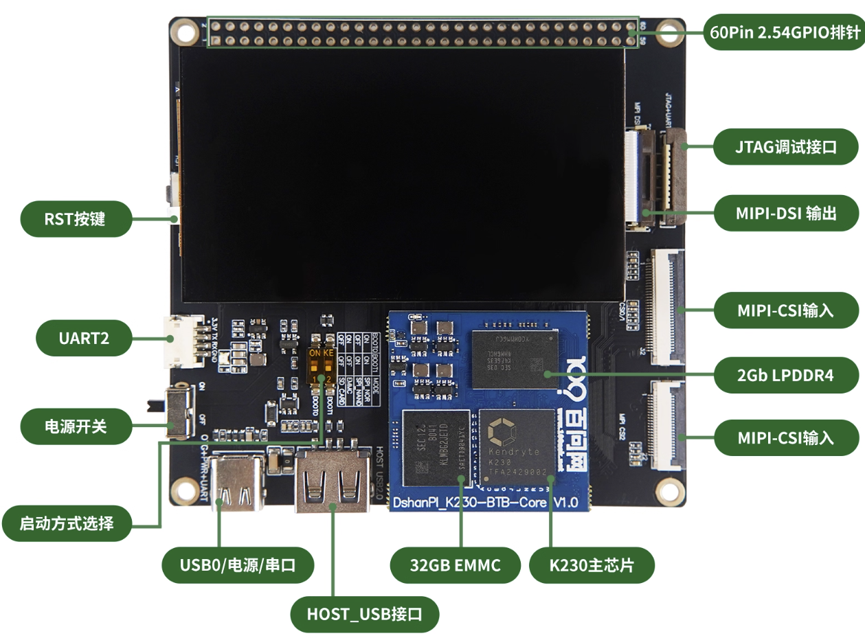

K230_BTB_EVB
CanMV V2

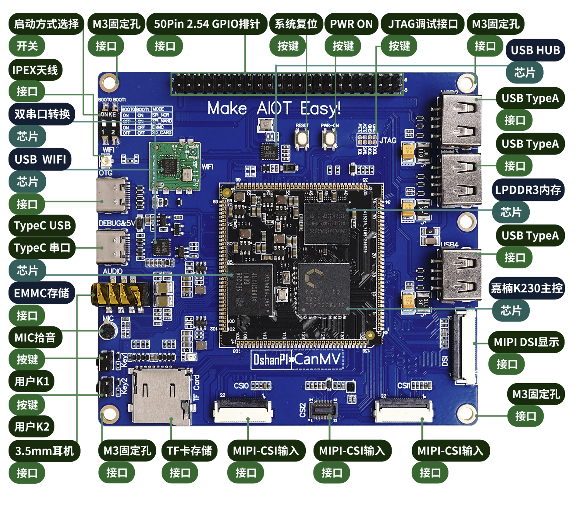

CanMV V1
