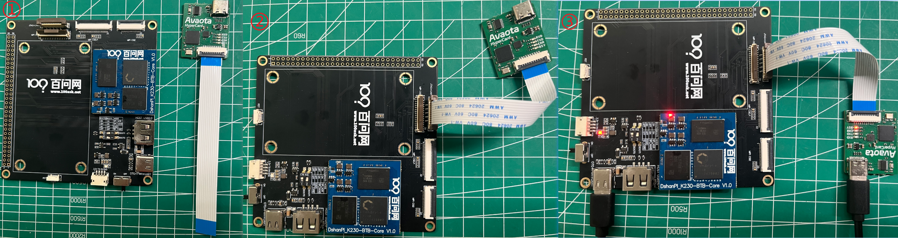

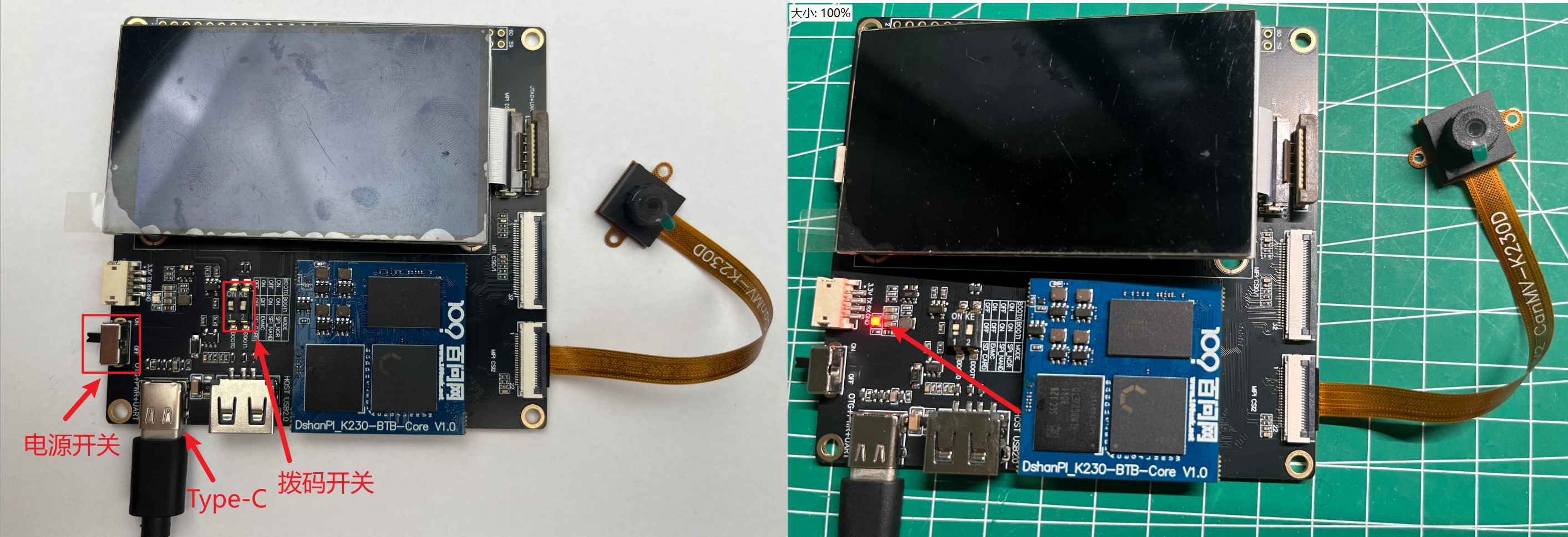

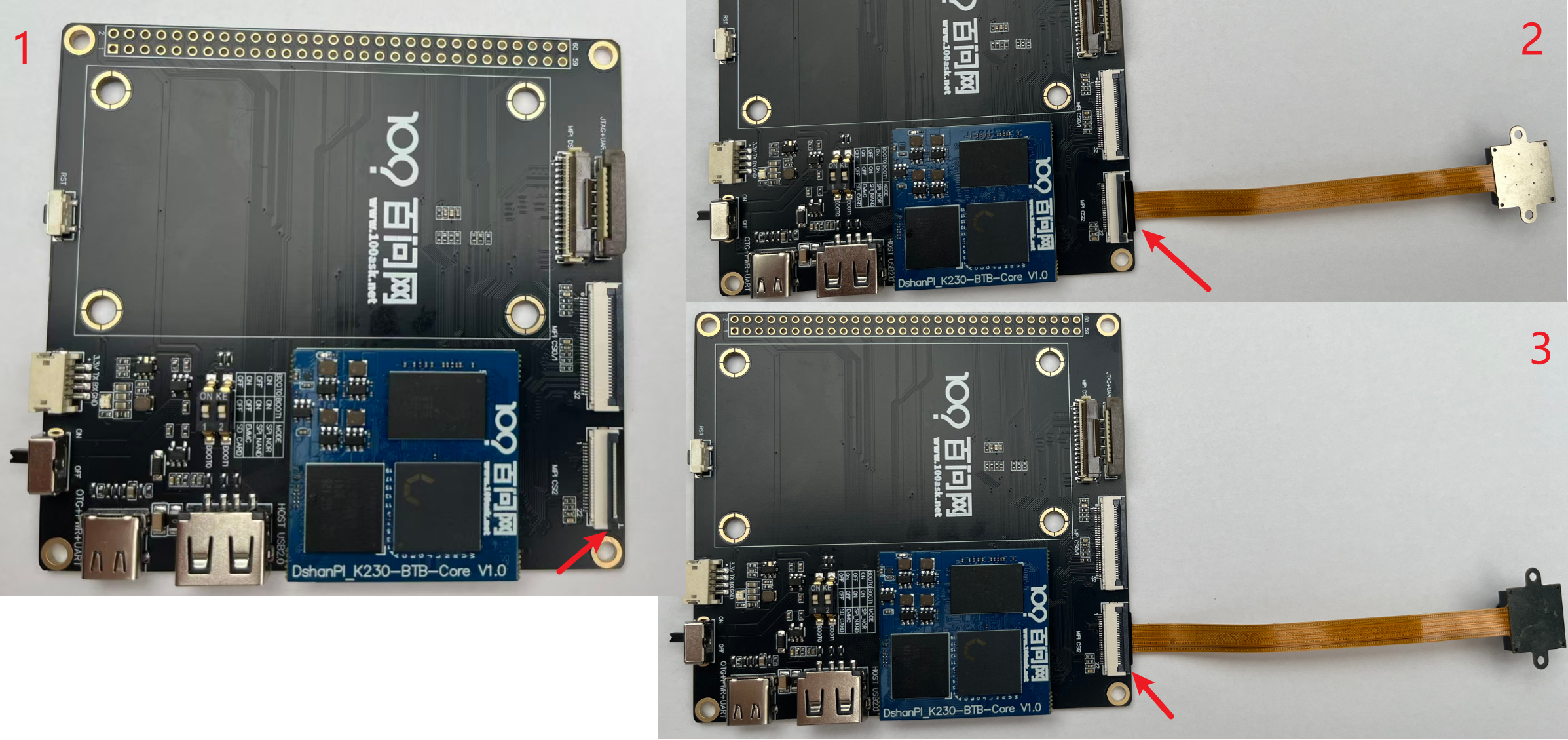

要使用摄像头获取图像数据,如果您只单独购买了DshanPI-K230_BTB_EVB开发板,可能还需另外购买摄像头。下面图片是将摄像头连接到DshanPI-K230_BTB_EVB开发板的指南。
image-20250922182419831
  1. 将图1箭头处的FPC连接器的盖子轻轻向上拨,如图1所示。
  2. 将摄像头的排线接入FPC连接器。注意:箭头处的排线连接
  3. 将图3箭头处的FPC连接器的盖子轻轻按下,按下后即可将摄像头与开发板连接。注意:后续请不要用力扯摄像头排线,排线易损坏,无法维修。
连接显示屏​

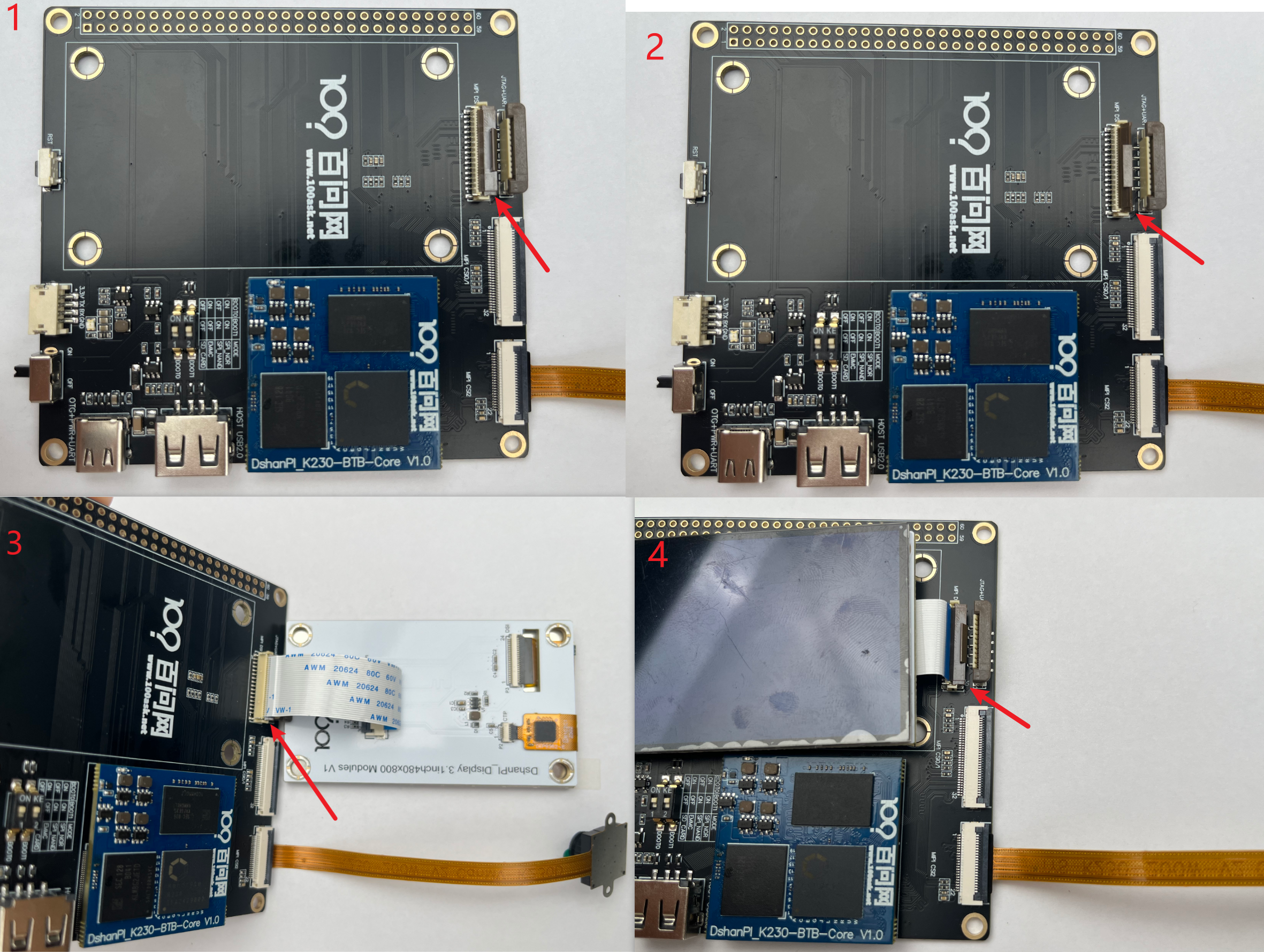

要使用显示屏显示摄像头获取的图像,如果您只单独购买了DshanPI-K230_BTB_EVB开发板,可能还需另外购买MIPI显示屏。下面是将MIPI显示屏连接到DshanPI-K230_BTB_EVB开发板的指南。
image-20250923091841909
开发板首次启动​

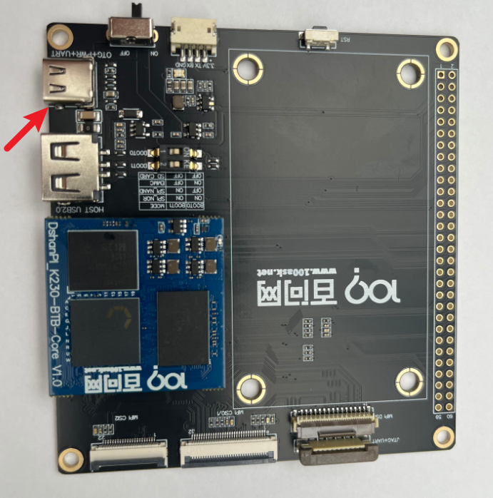

通过Type-C线将板连接到PC电脑,您可以使用DshanPI-K230_BTB_EVB盒子中的的Type-C线。连接指南如下所示:
image-20250923094720298
注意:需要将拨码开关调整为Boot0为ON,Boot1为OFF;并将电源开关拨向Type-C线方向。

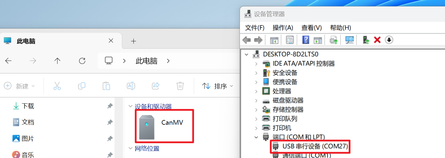

一旦开发板套件通电后,等待系统启动后可以在文件资源管理器中看到CanMV设备,在设备管理器看到USB串行设备。

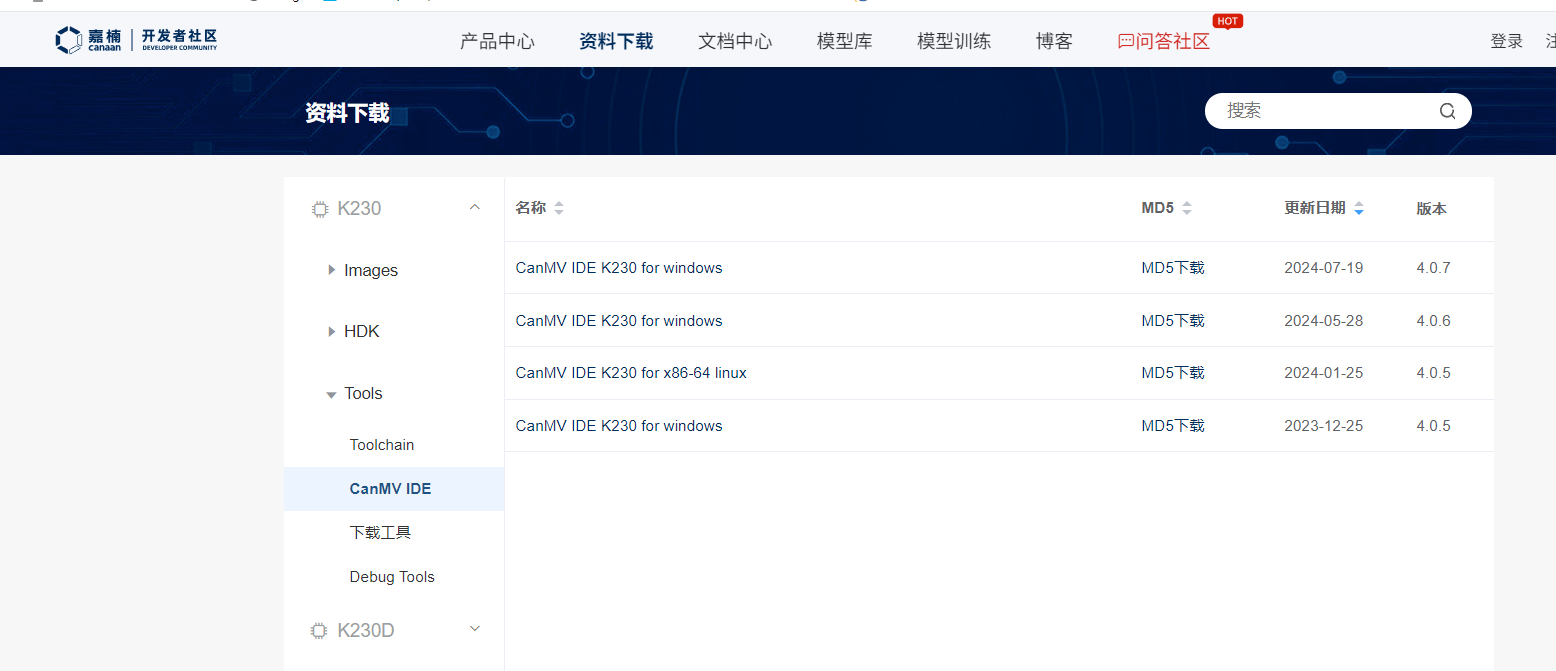

下载并安装IDE开发工具​
进入嘉楠开发者社区下载IDE开发工具:嘉楠开发者社区下载中心
image-20250329145733348
如果CANMV IDE K230 for windows 工具更新了版本,请下载最新的版本!

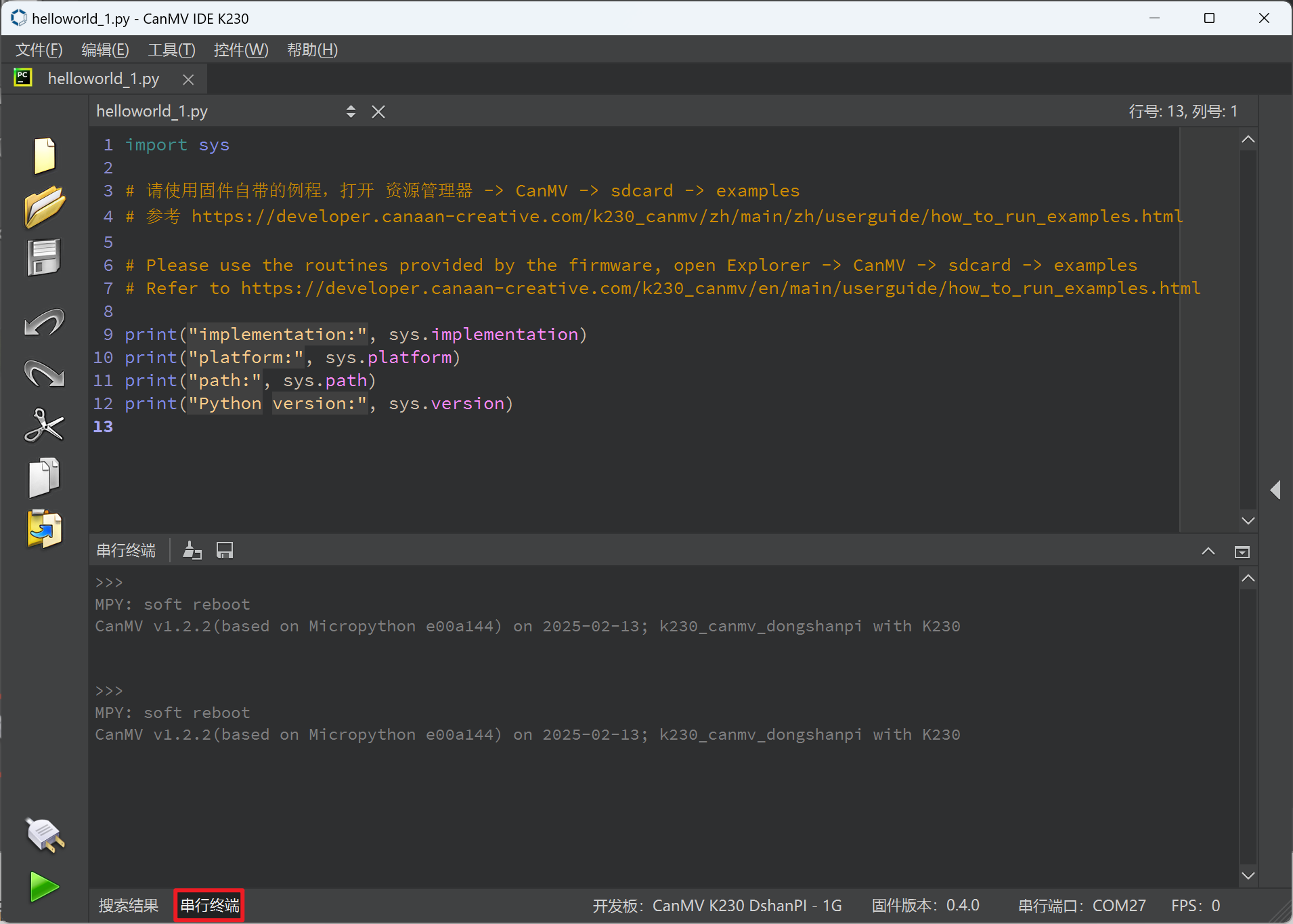

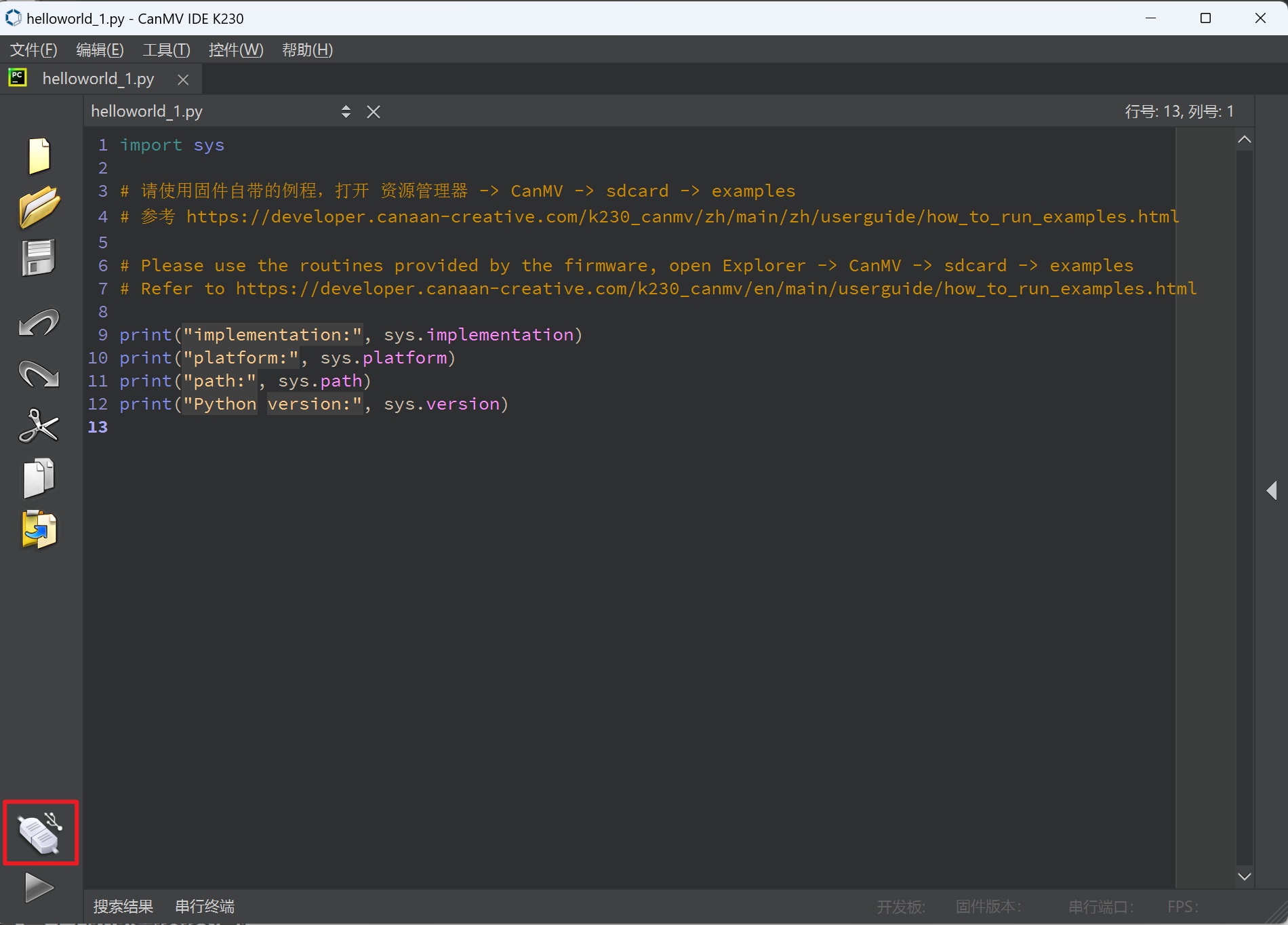

点击上图中红框位置的连接开发板按钮。连接完成后,可以看到运行程序按钮变成绿色。
image-20250329150943785

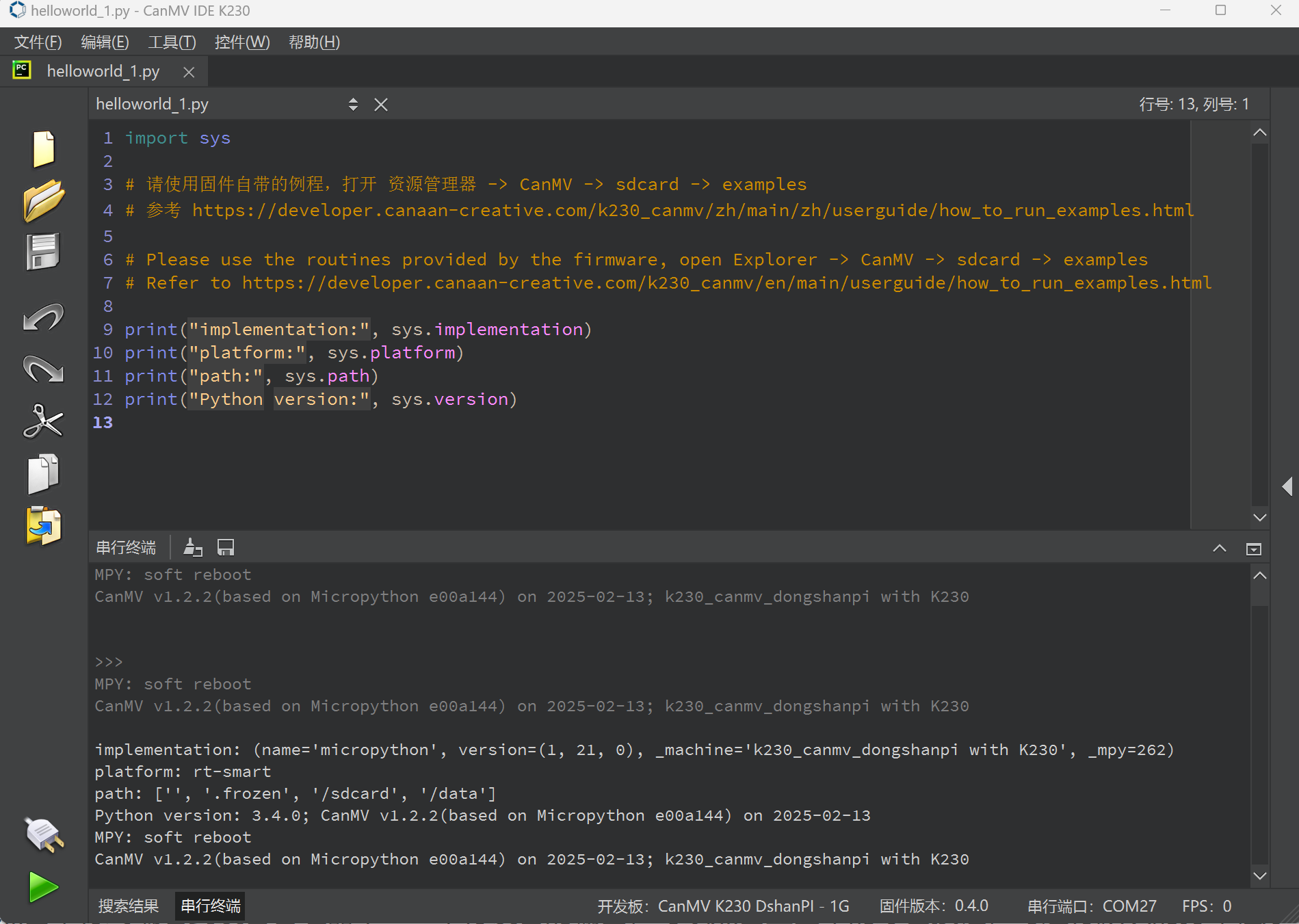

可点击串行终端看到设备管理器中USB串行设备的输出,可以点击上图中的绿色按钮,可运行默认的打印程序,如下所示:
image-20250329151709053

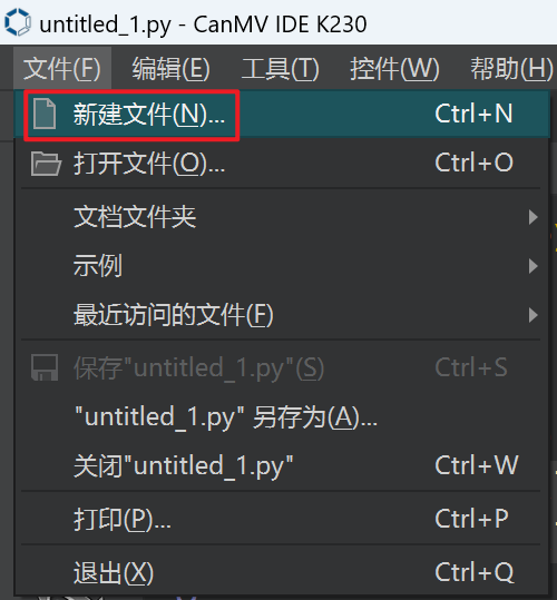

在CANMV IDE K230中,选择文件下的新建文件。在新建文件中可填入后续任意的示例代码。
image-20250923102200971

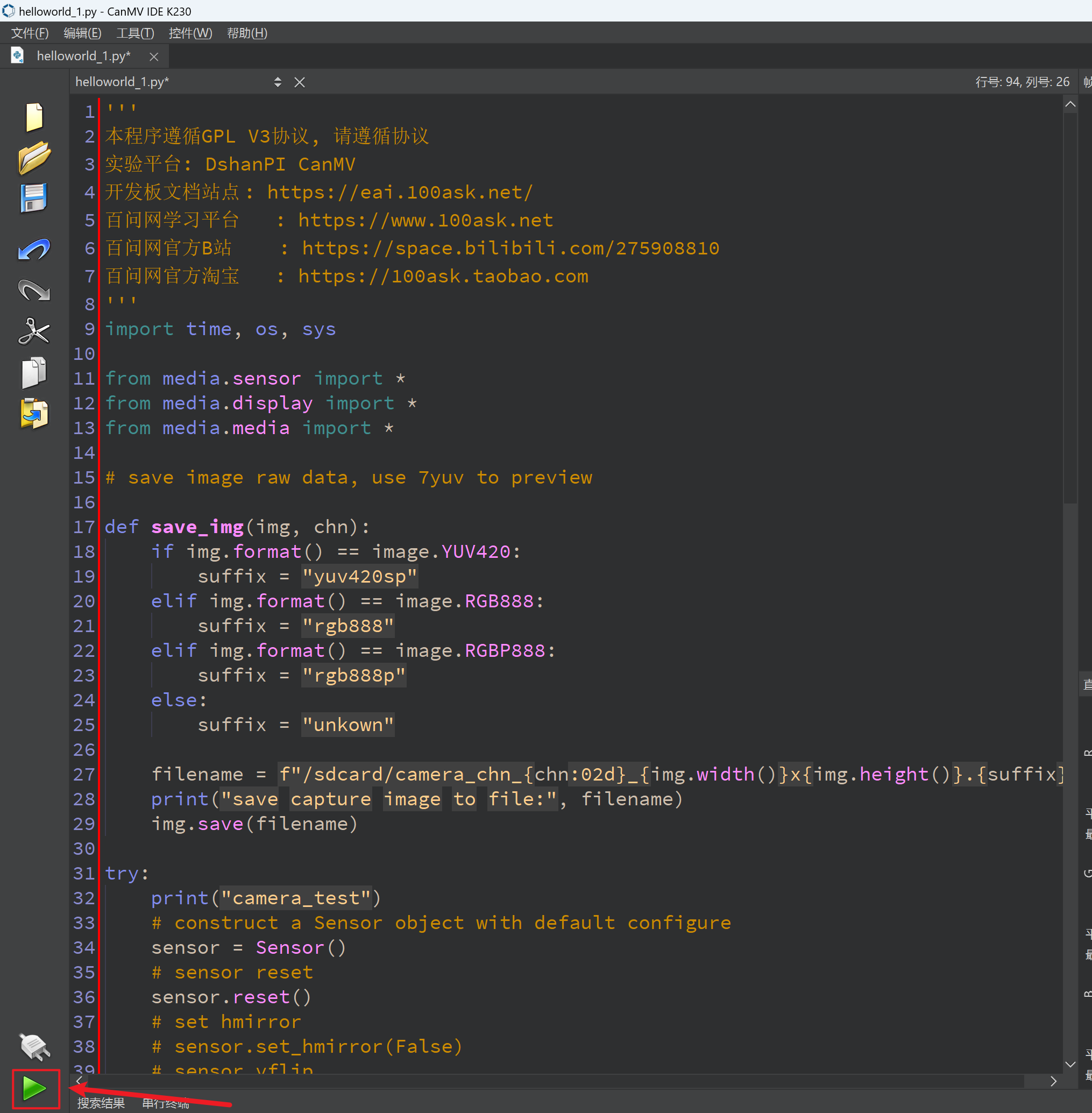

例如:将代码复制进新建文件后,点击下图的红框处绿色按钮即可运行。
image-20250923105553237

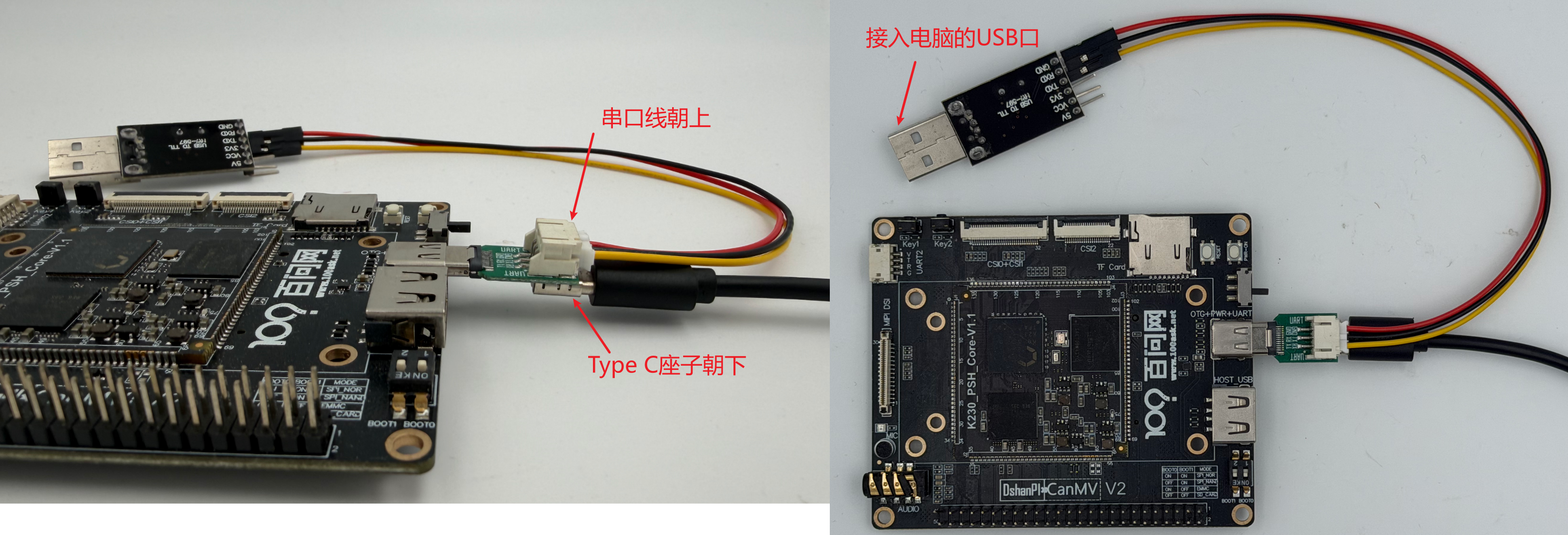

使用Type-C访问单串口​

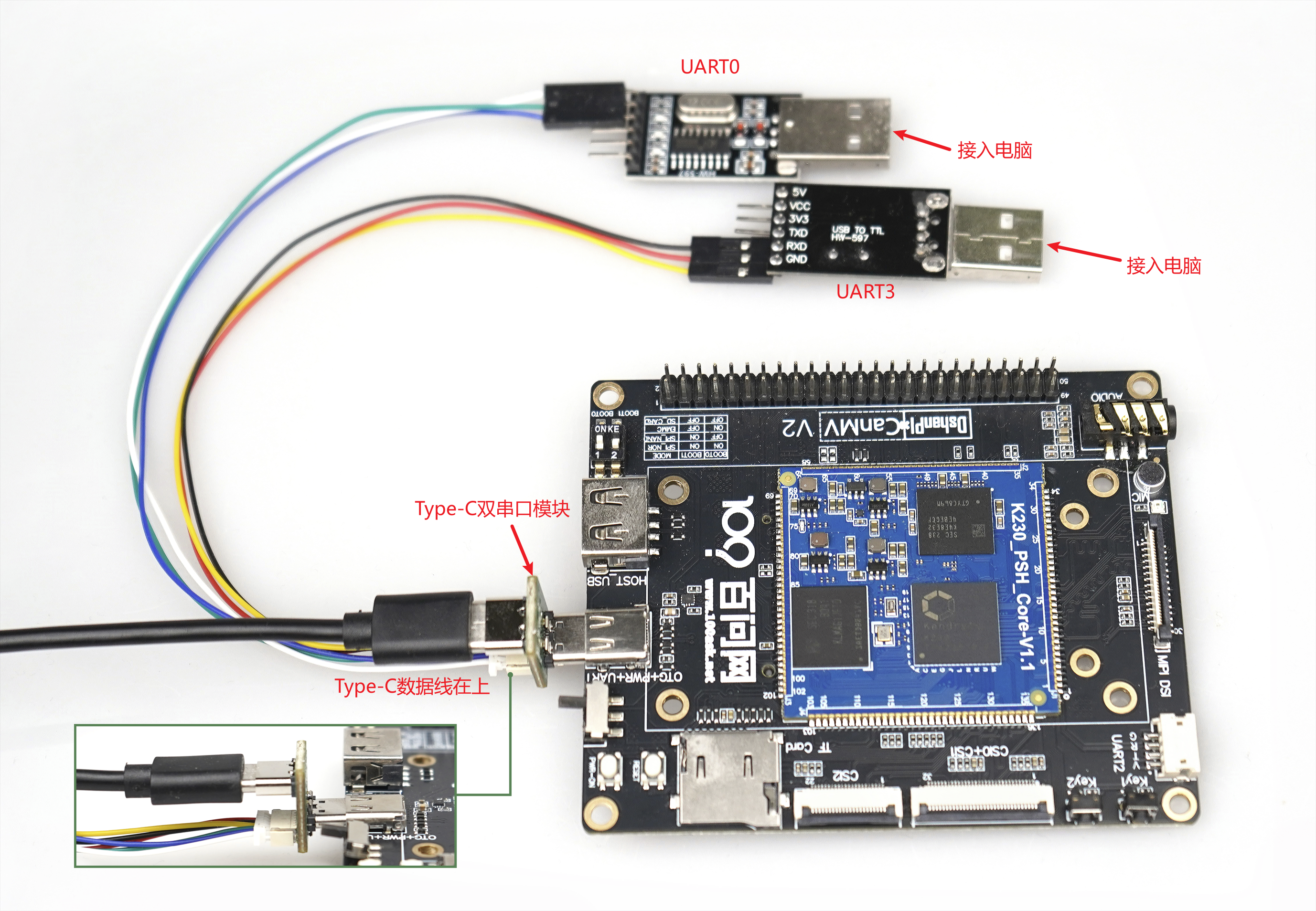

将Type-C数据线接入Type-C串口模块,杜邦线端接入USB转串口模块。连接成功后,USB转串口模块需要接入电脑,使用电脑访问串口模块,波特率为115200。
注意:
  • Type-C双串口模块的RX需要连接USB转串口模块的TX。
  • Type-C双串口模块的TX需要连接USB转串口模块的RX。
  • Type-C双串口模块的GND需要连接USB转串口模块的GND。
接线参考图如下所示:
image-20260310102312806
其中单串口默认访问的是UART0。对于DshanPI-K230_BTB_EVB,只需要将Type-C双串口模块板载Type-C口即可。

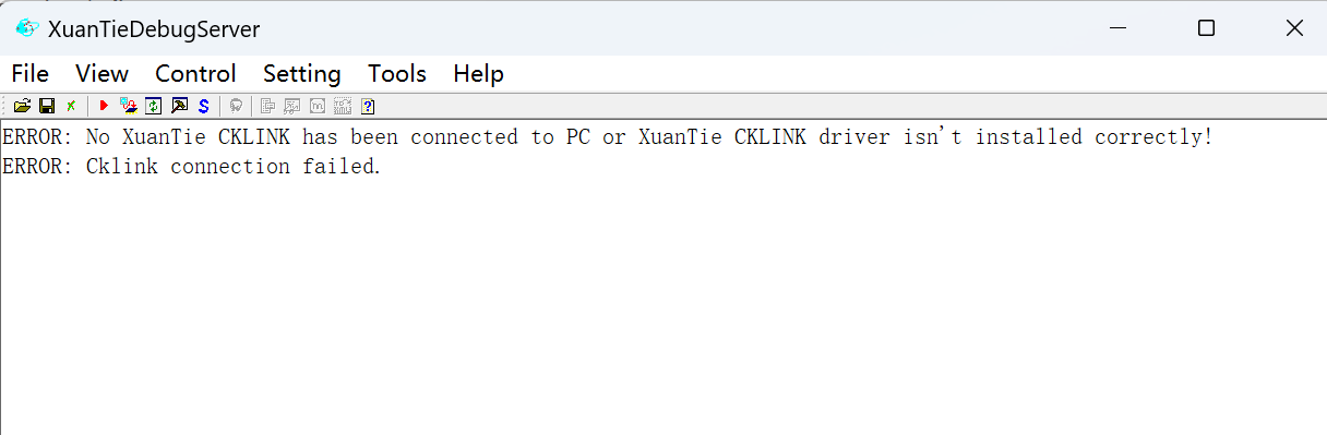

安装完成后请检查排线座子是否压紧,如果没压紧会导致无法连接成功!

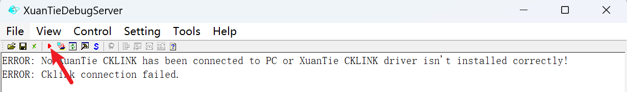

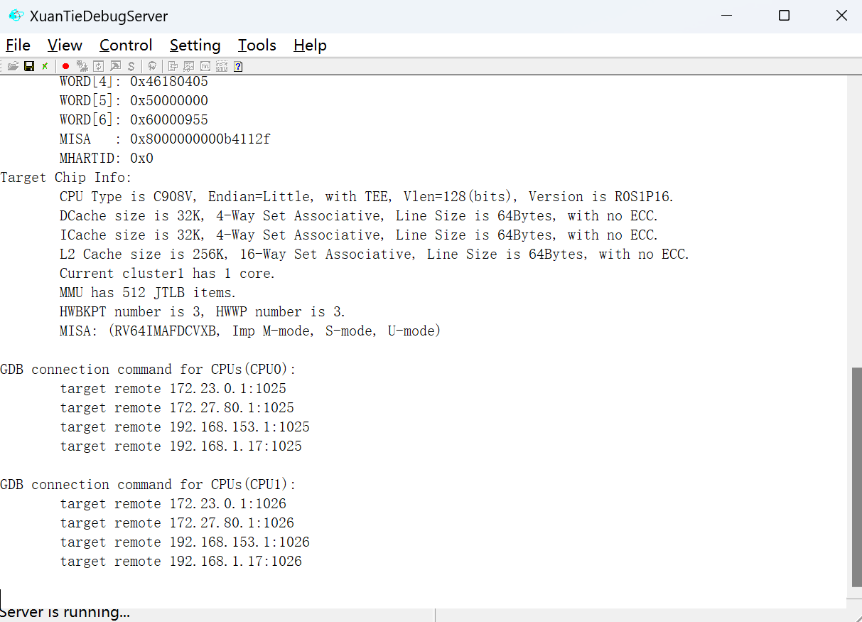

进入玄铁CPU调试器界面,点击Run Debugger Server
image-20251118144848789
运行成功后,可看到如下画面:
image-20251118145000453
