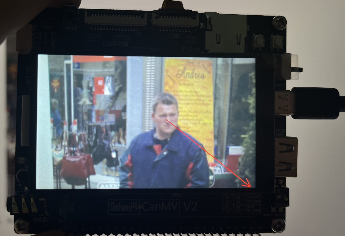

4.实验结果​
person_088
​ 点击运行代码后,可以在显示屏上看到人脸注视方向检测的结果。如下所示:
image-20250423172528682
